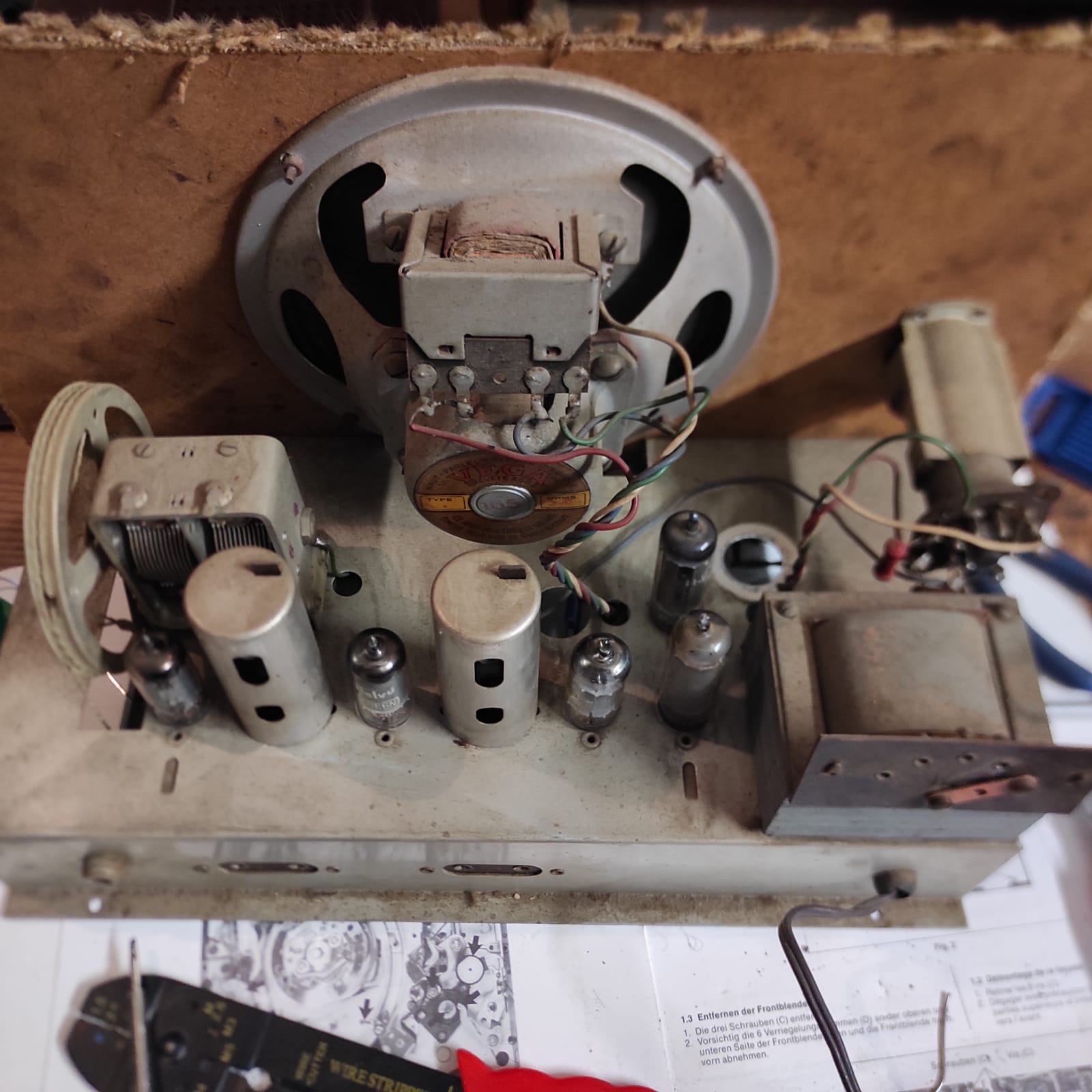

    Je me suis lancé dans la restauration de ce petit poste qui n'a pas de schéma trouvable. Après avoir changé les capa je fais un premier essai et le transfo chauffe et fume, je débranche donc et je regarde au niveau des lampes et je m'aperçois que la valve n'est pas au bon endroit, je l'intervertis avec la plus proche, je la rebranche et le tranfo ne fume plus, l'oeil magique s'allume, mais poste muet en PU. J'ai peur que toutes les lampes soient dans le désordre mais je ne sais comment faire pour les replacer comme il convient, je suis encore novice et malgré pas mal de pratique et de lecture je galère pas mal. Quelqu'un aurait un conseil ? Voir une idée d'un poste similaire pour obtenir un schéma ? merci

    une image de ton châssis pour
    te donner l'emplacement
    mais en première position de gauche a droite si transfo alim ce trouve a droite
    la 6BE6 en second la 6BA6 en trois la 6AV6 en quatre la 6BM5 a coté de la
    valve 6BX4
    pour l'oeil facile

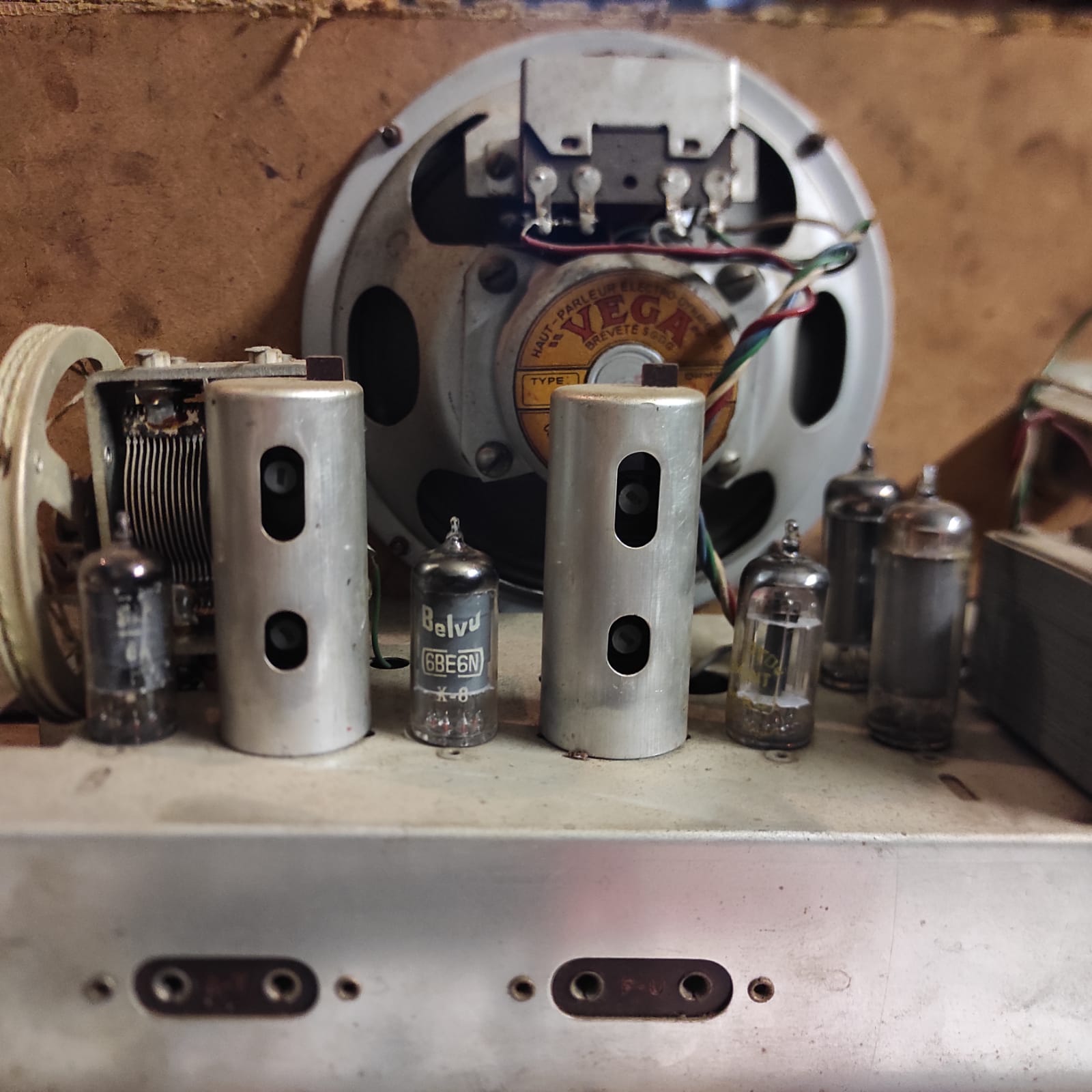

    Voila les photos, certains tubes sont effacés... Le fait que la valve n'était pas au bon en droit ne risque pas d'avoir endommagé le tube qui siégait à sa place ?
    Par ailleurs je n'ai pas encore changé tous les goudron, seulement ceux ''plus près'' de la BF, cela peut-il être une raison de la panne ? Ou bien je devrais avoir quand même quelque choses non ?

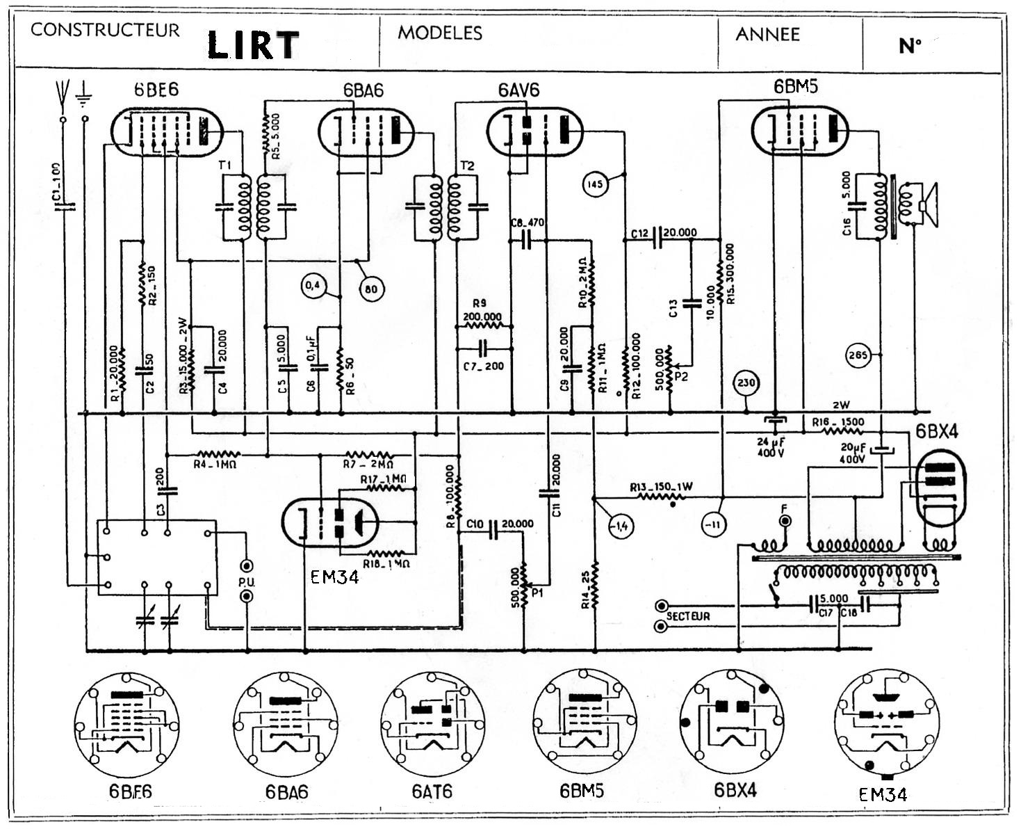

    un schéma qui peux vous aider
    cordialement Bozec

    je vois que la changeuse 6BE6 pas
    a sa place la mettre en premier
    la 6AV6 OK
    pour la valve et la finale très facile
    voir les connexions en dessous

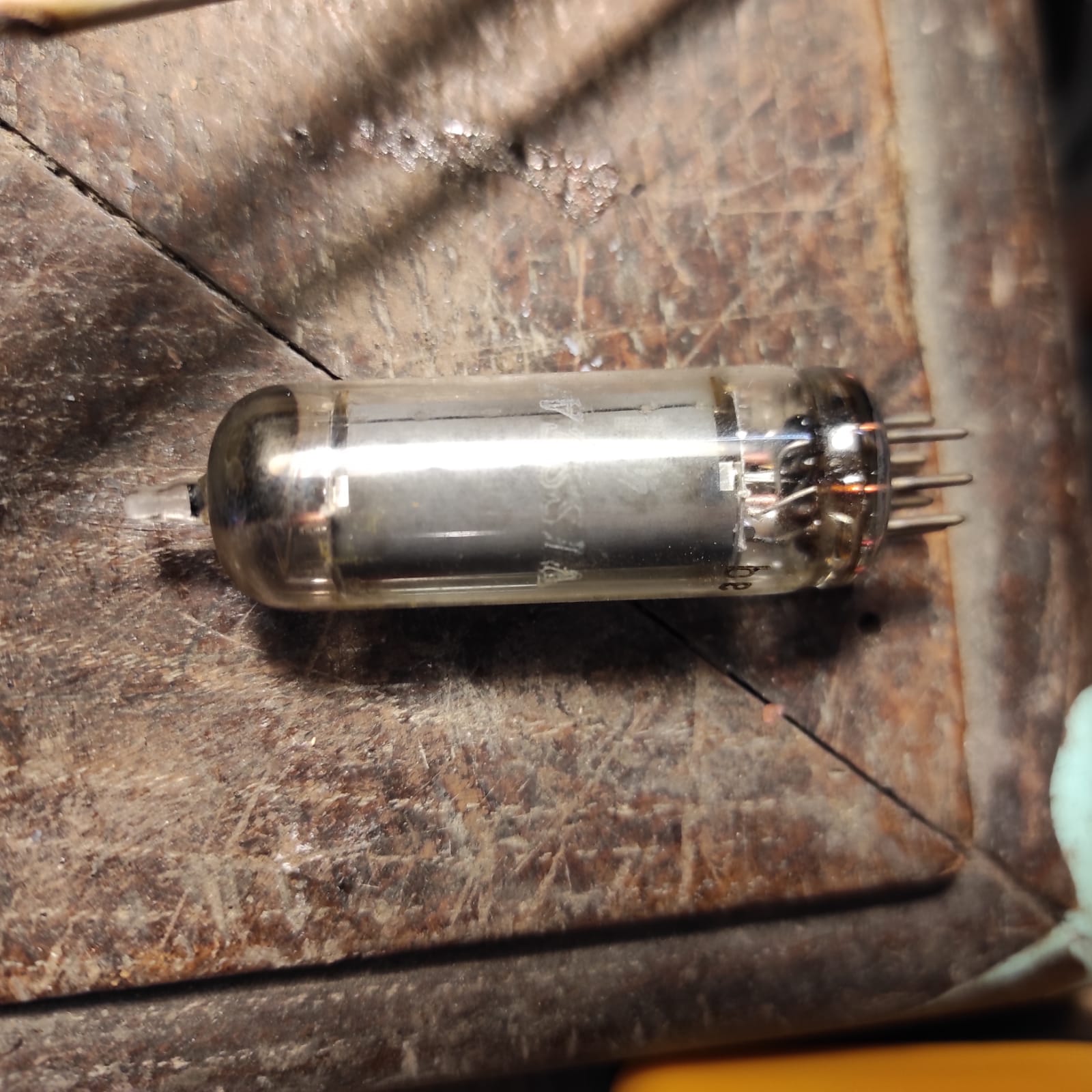

    j'ai commandé une 6BM5 car celle qui était à sa place était illisible, seulement la première lettre qui était un A, j'espère que ça marchera

    une image de l’illisible sous plusieurs angle
    pour déterminer
Sujet : LIRT 653 Nouveau De f6cer  Le 07-06-2022 à 15:07 sta
    Certainement une 6aq5 mais c’est le même brochage

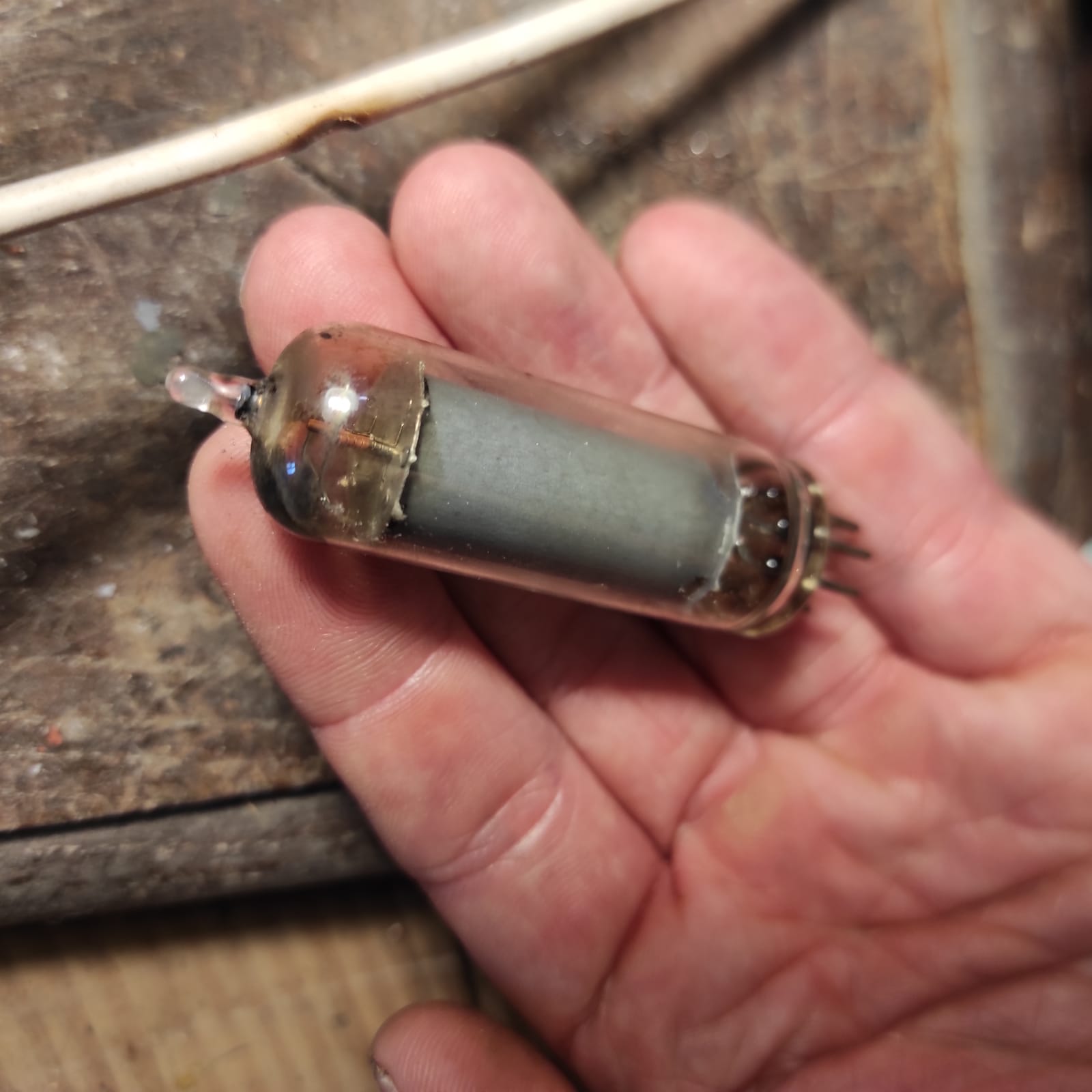

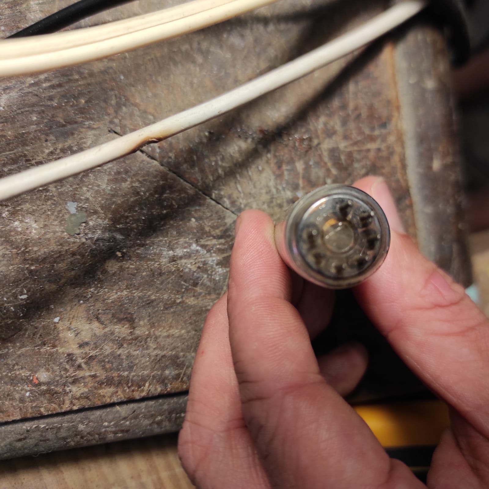

Sujet : LIRT 653 Nouveau De Sonora64  Le 07-06-2022 à 19:21 sta
    La voici, de la marque visseaux oui on devine 6A comme premiers caractères
Sujet : LIRT 653 Nouveau De f6cer  Le 07-06-2022 à 19:55 sta
    Même fonction, même brochage , même taille , même forme 😇il suffit de regarder la valeur de la résistance de cathode

    Pas sur , si le poste a été dépanné et a vu la finale remplacée par une 6AQ5 beaucoup moins rare
