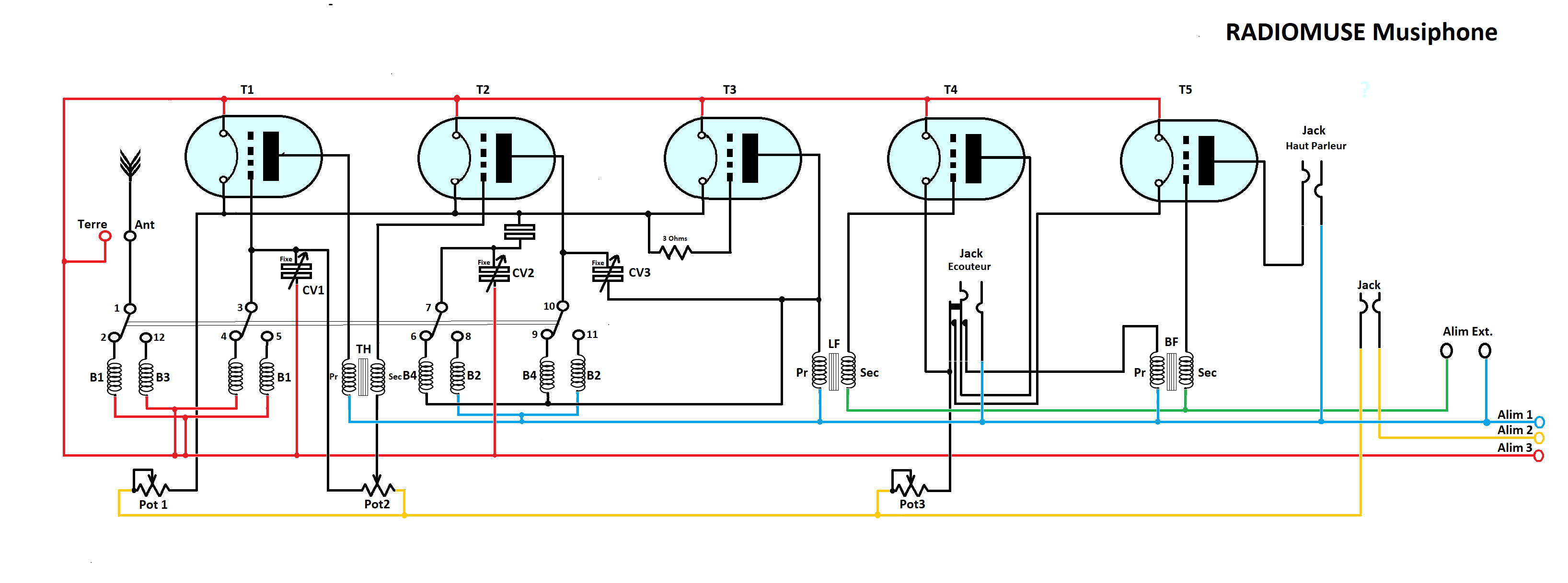

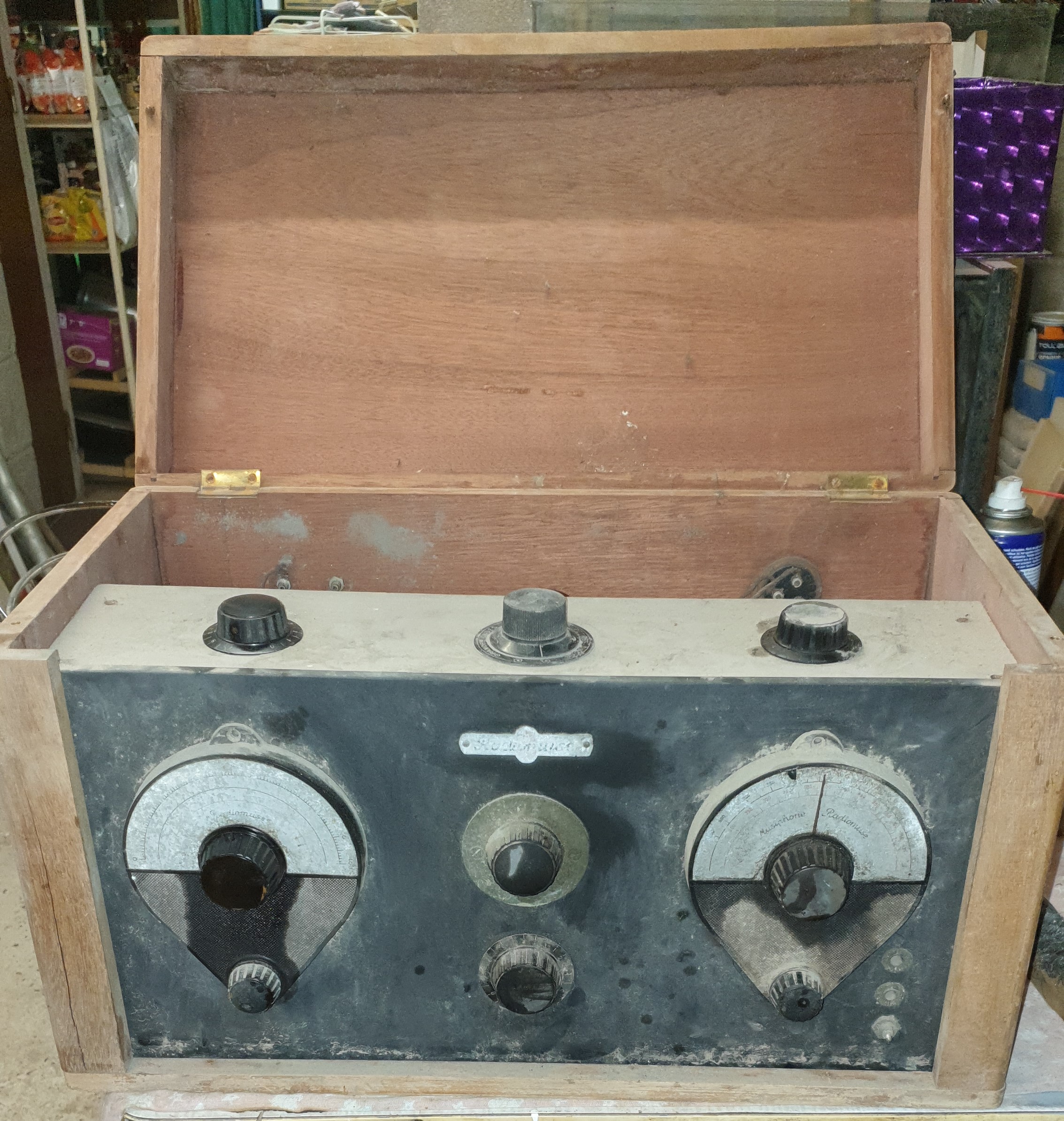

    Le poste en question est un Musiphone de la société RADIOMUSE.
    Je viens de terminer le relevé du schéma.
    Il reste à identifier et vérifier les tensions d'alim à savoir 4 volts pour le chauffage des tubes, 80 volts pour la HT et encore un 4 volts pour la polarisation des étages HP.
    Je pense que les 3 premiers tubes sont ou peuvent être des A410, et B406 ou 409 pour les 2 de puissance.
    Voilà ou j'en suis.
    Quelques problèmes mécaniques vis de bouton bloquées, ou tête de vis HS.

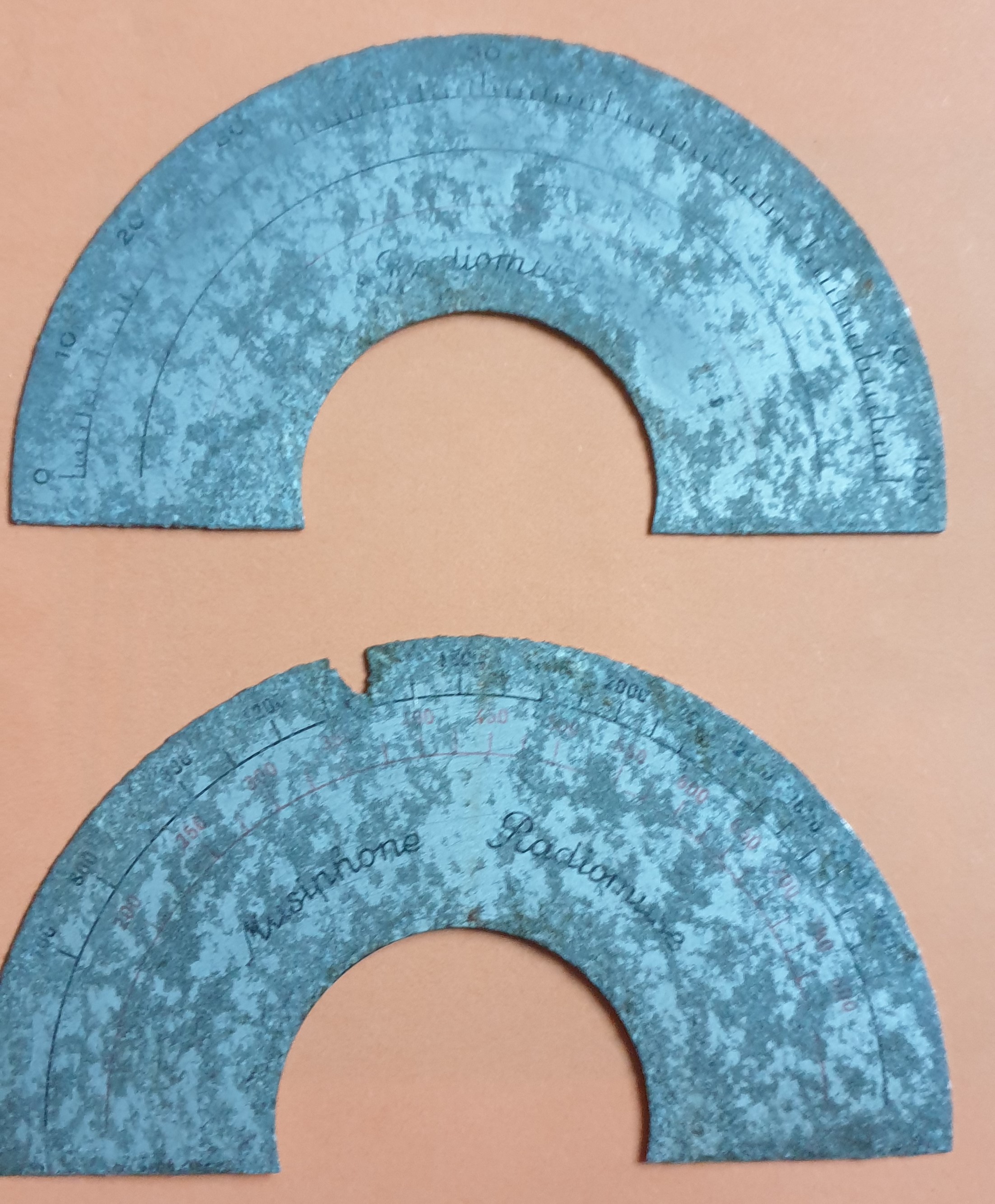

    e voudrais aussi refaire les deux cadrans, une idée me serait utile.
    Si des personnes averties peuvent controller le schéma et confirmer tubes et tensions.
