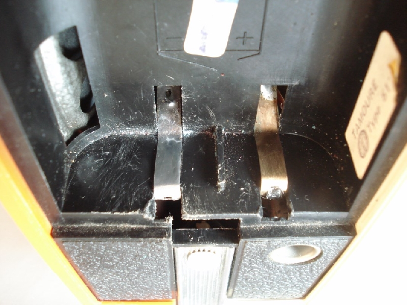

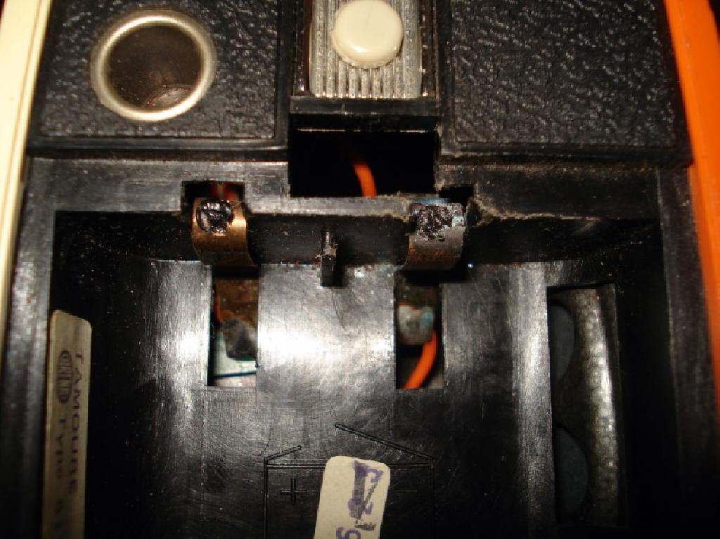

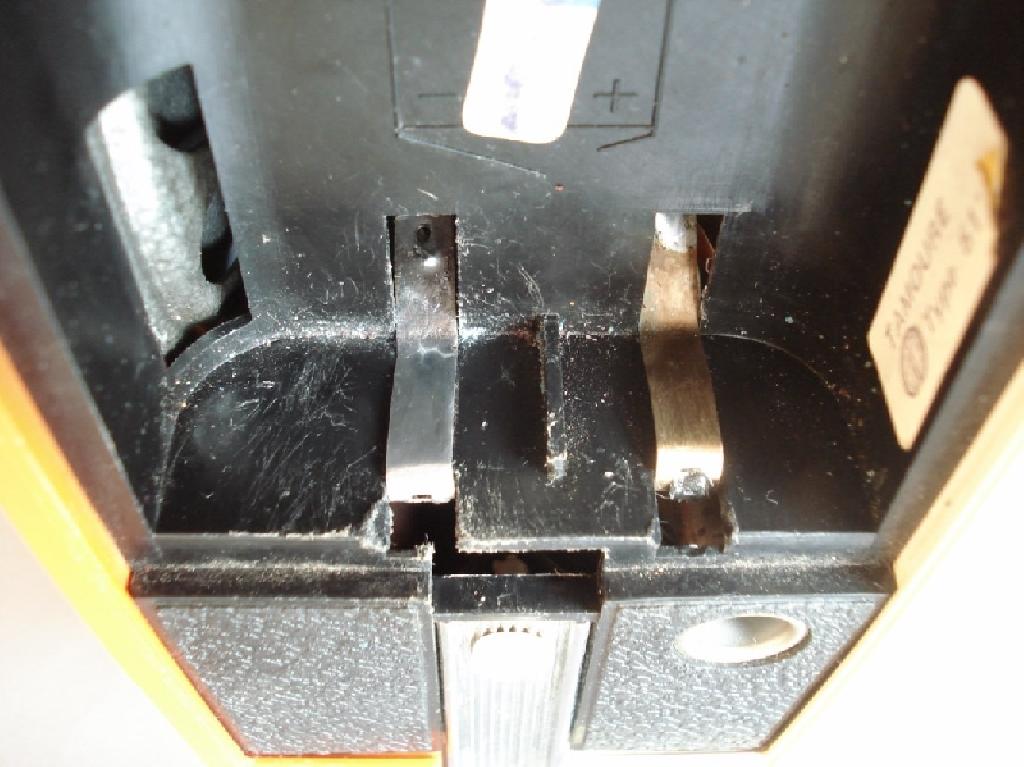

Sujet : Enlever la rouille sur du plastique Nouveau De Jean-Pierre T  Le 26-04-2022 à 21:22 sta
    Je viens de récupérer un poste où les piles ont coulé.... les contacts oxydés.... et ''bouffés''..
    J'ai tout nettoyé à la brosse à dent mais il reste des traces..... avez vous une astuce?
    JP

    En ce qui concerne les parties en matière plastique qui est l' objet de ce sujet, sur le web on indique l'acide chlorhydrique ou bien toutes sortes de mélanges plus ou moins exotiques...Pour ma part, j'utilise simplement de l'eau savonneuse mais je me suis aperçu que lorsque les taches avaient carrément teinté le plastique jusque dans sa masse, il était impossible de les faire disparaître comme d'ailleurs sur un tissu de HP dont la rouille a carrément imprégné les fibres en profondeur.

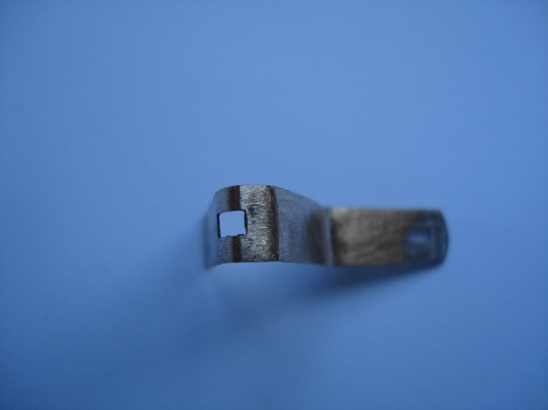

    En ce qui concerne les contacts métalliques on trouve sur le web une quantité de produits mais ils faut les gratter s'ils ne sont pas démontables et s'ils sont trop atteins à l'intérieur du métal, il faut essayer en fabriquer d'autres comme il m'est arrivé sur celui d'un Reela Tamouré .
