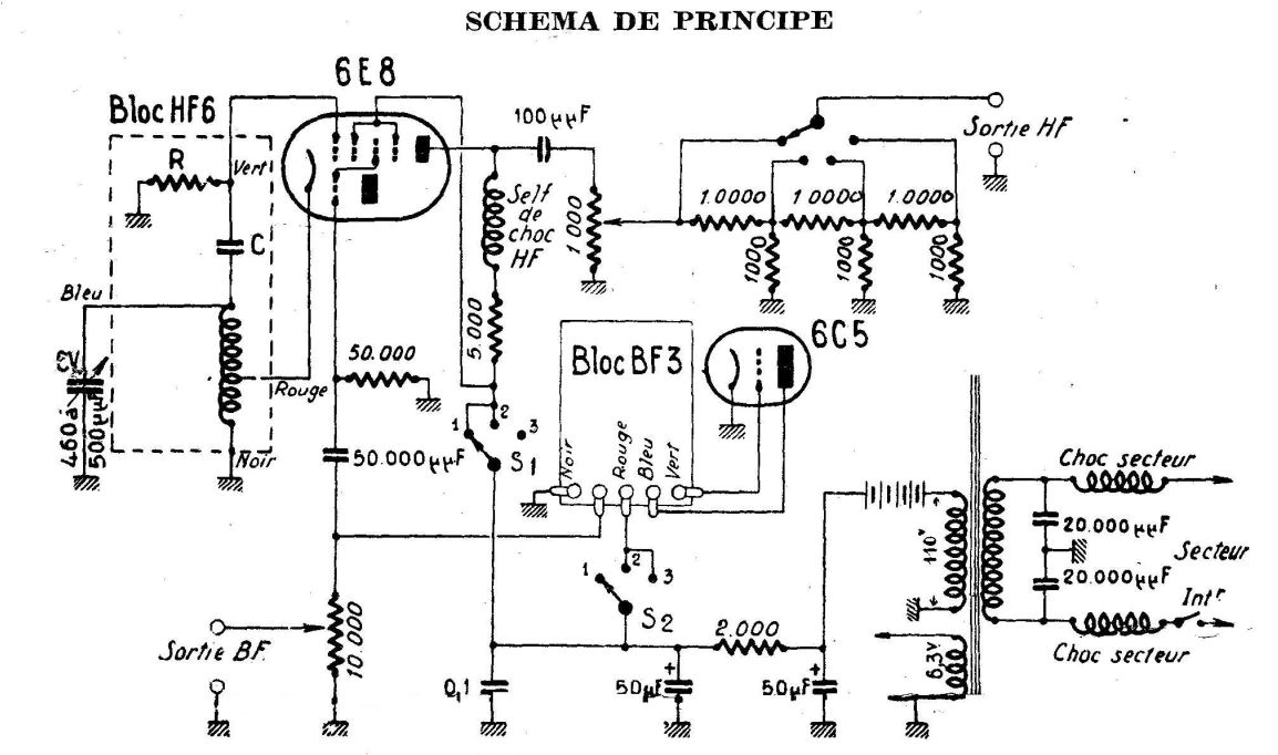

Sujet : hétérodyne service Nouveau De Adams  Le 08-04-2022 à 10:48 sta
    Le schéma se trouve quelque part ?
Sujet : hétérodyne service Nouveau De F6FLC  Le 08-04-2022 à 11:19 sta
Sujet : hétérodyne service Nouveau De F6FLC  Le 08-04-2022 à 11:21 sta
Sujet : hétérodyne service Nouveau De F6FLC  Le 08-04-2022 à 11:25 sta
    Par contre il manque le branchement de l'anode de la partie triode ??

Sujet : hétérodyne service Nouveau De blaisepascal  Le 09-04-2022 à 01:27 sta
    La résistance R3 d'anode de la 6E8 est-elle bonne ?
    Si elle a fortement augmenté de valeur, le gain de la 6E8 n'est peut-être plus suffisant pour entretenir l'oscillation en gamme haute.
    Même effet si C2 fuit dans le potentiomètre R4.
    Ou encore la résistance de fuite de grille dans le bloc HF beaucoup trop élevée ?
    Pascal
Sujet : hétérodyne service Nouveau De Adams  Le 09-04-2022 à 08:31 sta
    Sur un autre schéma d'hétérodyne ,la plaque de la triode 6E8 est reliée à la masse .
    Sur un 3 ème schéma , équipé d'une 6A8 , G2 ,( plaque de la pseudo triode ) est au + HT.
    On pourrait essayer de relier la plaque de la triode 6E8 au + HT , au moins dans les gammes dans lesquelles le niveau de sortie s'effondre .
    Je suppose que la HT est dans les 150 V , une tension plus faible suffirait peut être .
