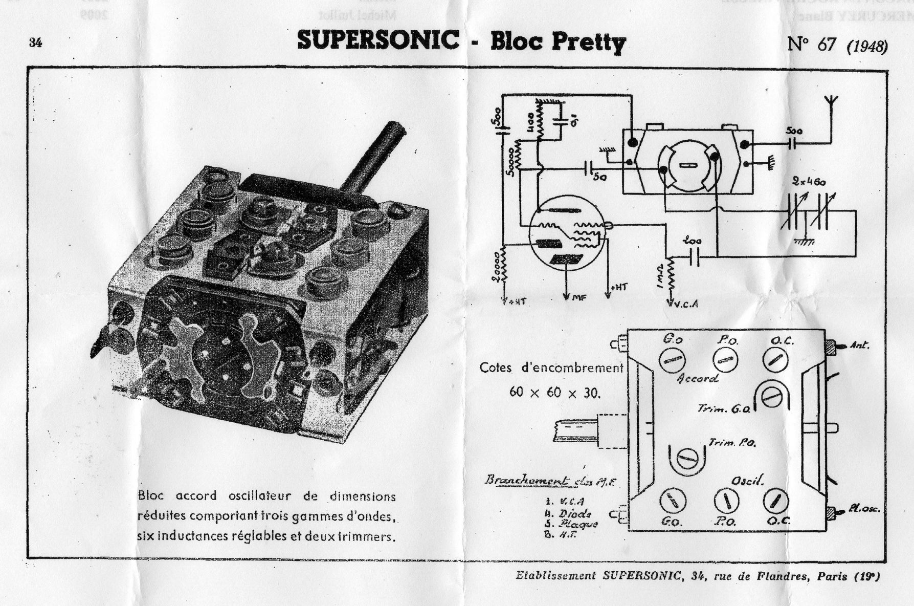

    Je recherche un bloc d'accord Pretty n°67de chez Supersonic (pour ECH83, années 1948, 472 kHz)
    Si vous aviez ça dans vos stocks, merci de me prévenir !

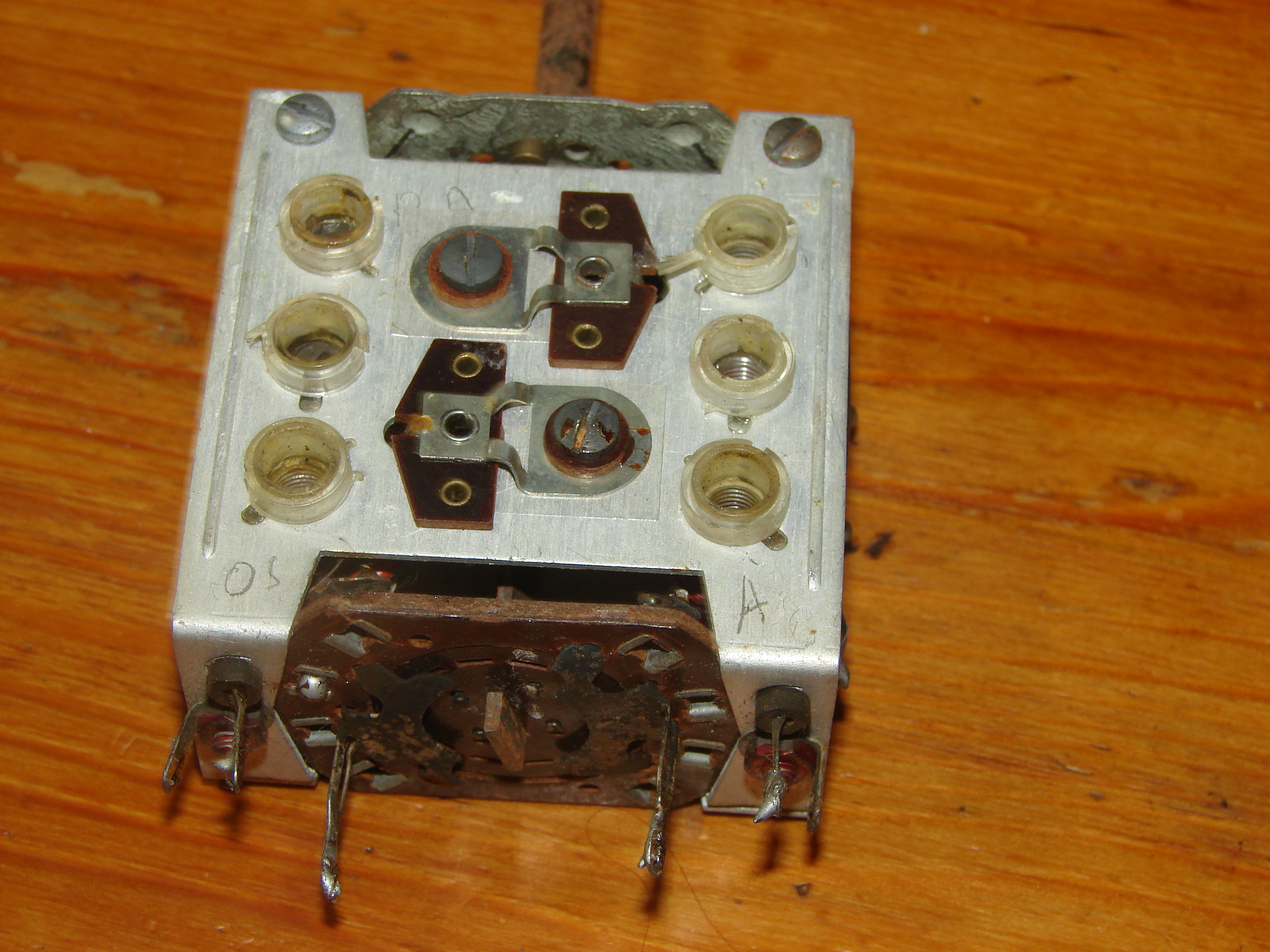

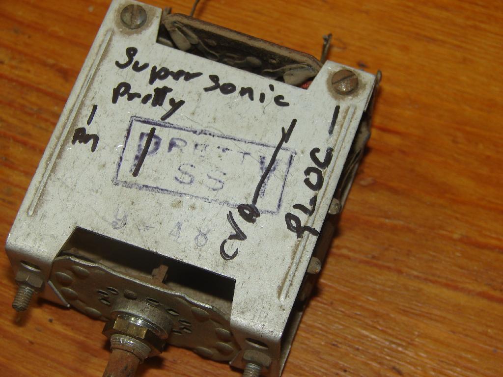

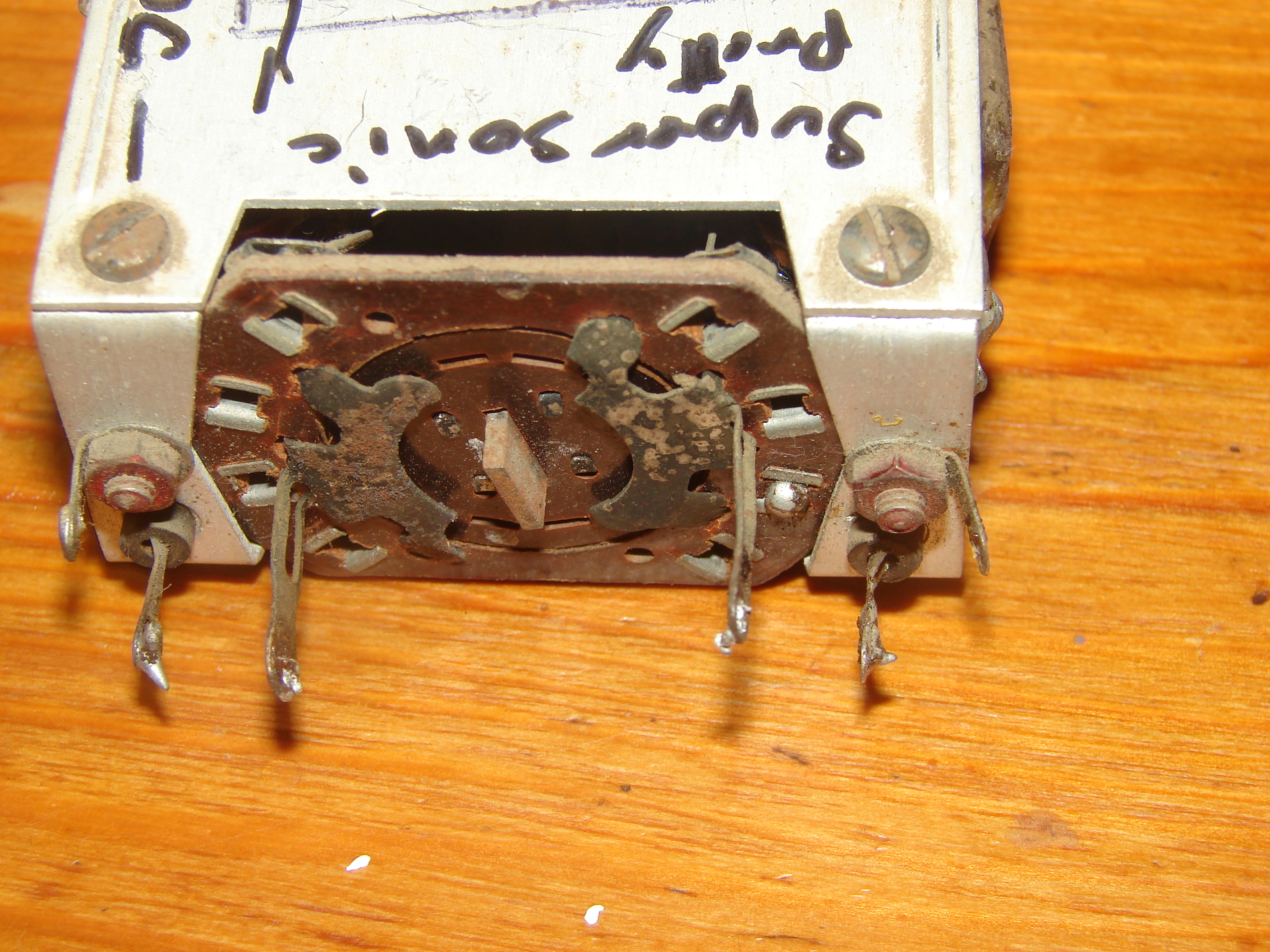

Sujet : Bloc d'accord Pretty Nouveau De Dominique  Le 05-04-2022 à 19:06 sta
    J’ai ce bloc mais pas plus d’info

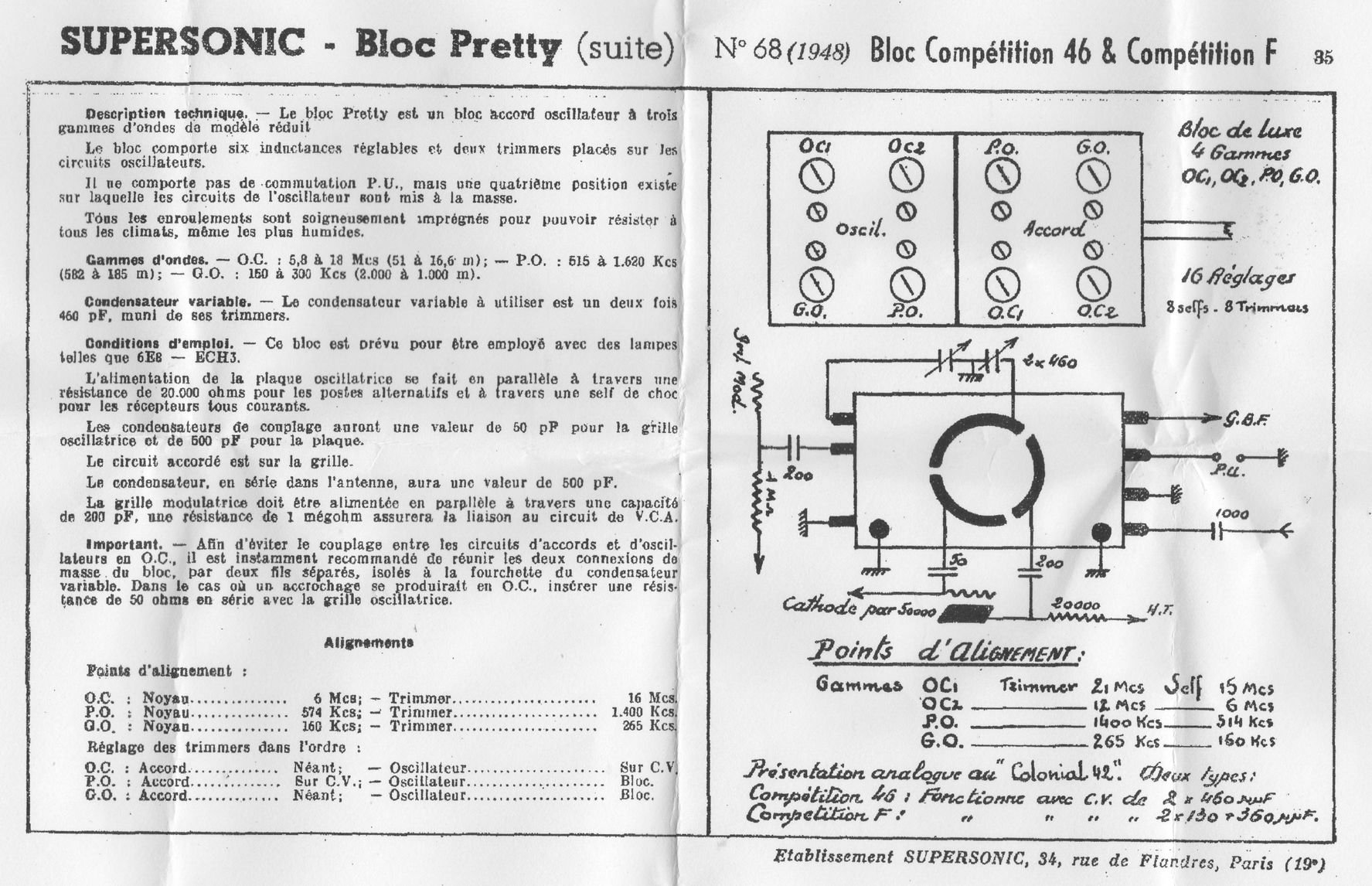

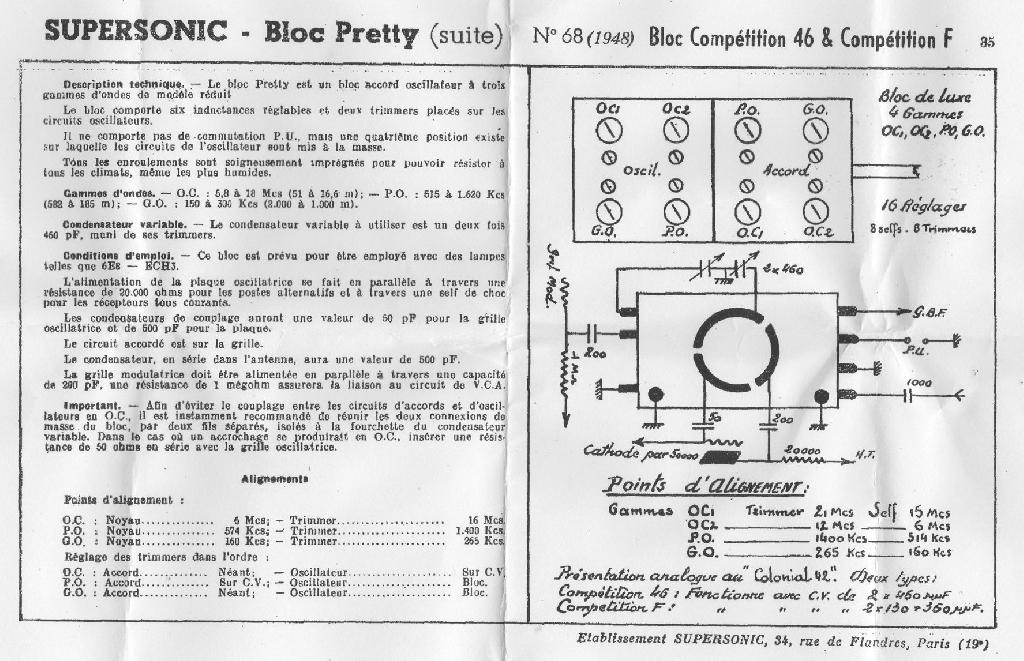

Sujet : Bloc d'accord Pretty Nouveau De Alain Bastier  Le 05-04-2022 à 19:53 sta
    Ci-joint schéma du bloc.
    Cordialement,
    Alain.
