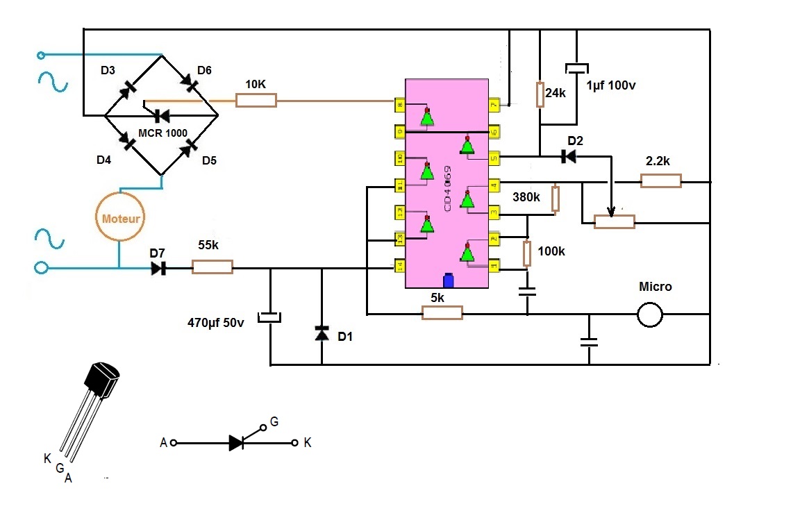

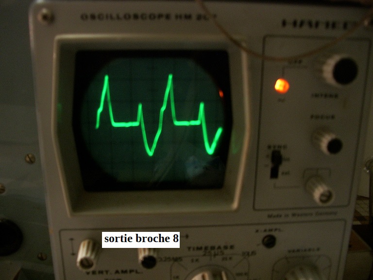

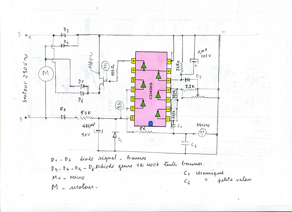

    le système électronique est en panne, aucun courant n' arrive sur le moteur .je vous joint le schéma et et le scope de la sortie 8.
    le marquage du composant à trois patte est illisible supposé qu''il s'agissait de mosffet mais ....
    pouvez m'aider ?

Sujet : jeu de lumière Nouveau De bozec  Le 27-03-2022 à 11:08 sta

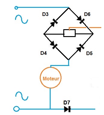

    J'ai redessiner la partie alimentation de ton moteur, cela permet une meilleure compréhension du fonctionnement
    A la place du MOs fet cela peut être un triac: une photo nette permettrai de lever le doute.
    cordialement Bozec
Sujet : jeu de lumière Nouveau De bozec  Le 27-03-2022 à 11:14 sta

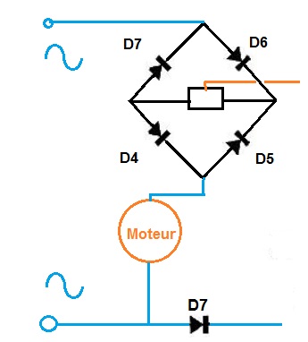

    petite correction la diode D7 du pont est en réalité D3

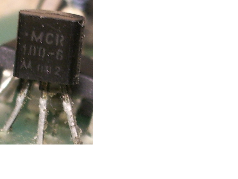

Sujet : jeu de lumière Nouveau De bocq18  Le 27-03-2022 à 16:42 sta
    Bonjour à tous
    @Bozec merci pour le pont de diodes, effectivement c'est plus lisible

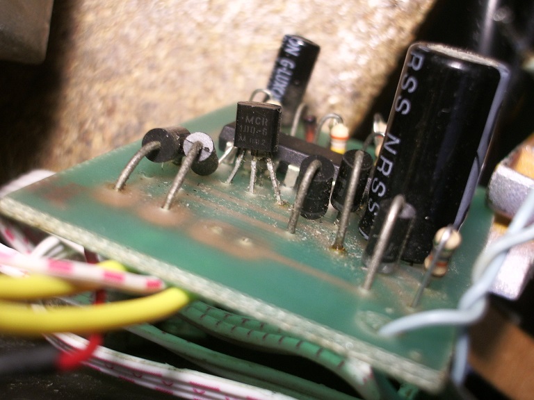

    ci joint une photo de la plaquette et un gros plan sur le trois pattes à identifier
    bonne fin de dimanche

Sujet : jeu de lumière Nouveau De bocq18  Le 27-03-2022 à 17:11 sta
    @bozec merci
    je sais contrôler les transistors mais pas un thyristor,connais tu la procédure? si il est mort c'est donc facile d'en trouver un.
Sujet : jeu de lumière Nouveau De bozec  Le 27-03-2022 à 17:26 sta
Sujet : jeu de lumière Nouveau De bocq18  Le 27-03-2022 à 20:40 sta
    @bozec Comment te remercier pour tout le temps que tu as passé pour moi.
    tu es formidable et cela fait vraiment plaisir de voir que la solidarité existe encore.
    je vais démonter le thyristor et le tester mais je pense que la panne vient de lui.

Sujet : jeu de lumière Nouveau De bozec  Le 28-03-2022 à 09:21 sta

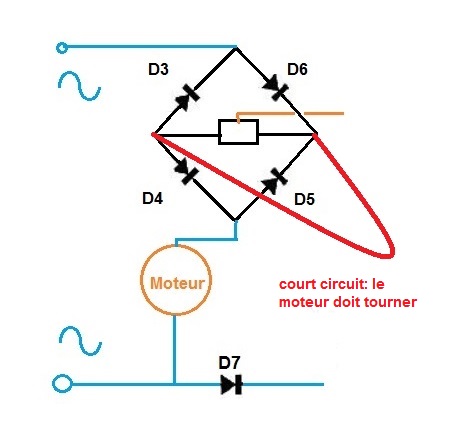

    Tu peux essayer de court circuiter le thyristor, et de ce fait tu verras ton moteur tourner, sinon le moteur en a un coup :voir dessin

    @Bozec je viens d'effectuer la manipulation en court-circuitant l'anode et la cathode du thyristor. le moteur ne tourne pas . J'ignore ce que c'est comme moteur c'est inscrit 220VAC mais il doit avoir plusieurs pôles car sa vitesse de rotation n'est pas élevée seulement quelques centaines de tours/mn et il y a une démultiplication à engrenages à l’intérieur .Aujourd'hui j'ai peu de temps mais demain j'effectuerai d'autres contrôles en autre si le deux fils de départ du moteur sont bien alimentés sur la plaquette du circuit imprimé.

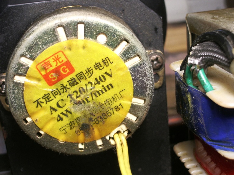

    comme prévu ce matin je viens d'effectuer plusieurs contrôles sur le moteur .
    test de continuité = infini donc une coupure dans le bobinage
    A tout hasard branché sur 220V AC = rien
    Ci joint la photo du moteur
    merci pour votre aide bonne journée

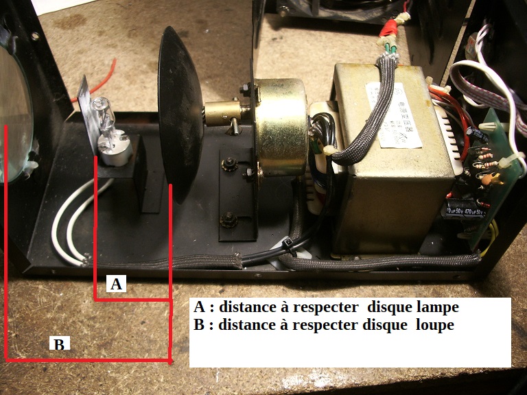

    bonjour à tous

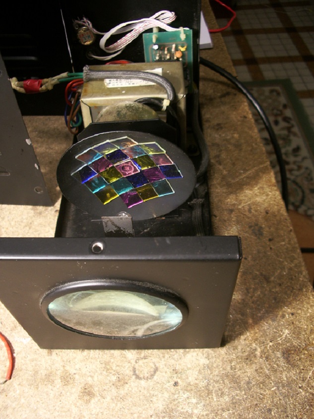

    @bombbarde c'est presque mission impossible car le moteur possède une réduction interne (comme les moteurs des micro ondes ou des broches de four )mais sur son axe est monté un disque parabolique avec des petites glaces de couleurs, une lampe de projecteur vient en frapper une ou plusieurs et le rayon lumineux repart à travers une loupe de diffusion . Il faut donc respecter la hauteur de l'axe avec la parabole, la distance ampoule parabole et enfin la distance parabole loupe diffusante et en plus l'encombrement du moteur placé entre le transfo et le disque parabolique .!(voir photos)
    je n'ai rien trouver sur le net qui convienne .

Sujet : jeu de lumière Nouveau De Bombarde  Le 30-03-2022 à 19:20 sta
    Je dois avoir un moteur dans le genre pour four. Je vais faire des photos et quelques cotes.
    Quelle vitesse sur l'arbre grosso modo?
    Bombarde

    Je crois que ces moteurs sont constitués d'une bobine unique. Est-ce que vous ne pouvez pas ''simplement'' changer la bobine ?
Sujet : jeu de lumière Nouveau De pointcom  Le 30-03-2022 à 21:23 sta
    Oui c'est une bobine du diamètre du moteur et au centre il y a un aimant. On arrive à réparer mais tout dépend de l'endroit où le fil est coupé, débobiner c'est facile rebobiner ce n'est pas la même chose
Sujet : jeu de lumière Nouveau De georgesgiralt  Le 31-03-2022 à 07:58 sta
    Non, je ne parlais pas de re-bobiner le moteur.
    Je pensais que sur ce moteur la partie mécanique est spéciale et très difficile à refaire.
    Donc mon idée, c'est d'en trouver un qui soit très proche (diamètre, épaisseur, puissance, tension) et prendre sa bobine pour l'insérer à la place de celle coupée...
    Je ne sais pas si c'est possible, mais, moi, je regarderai de ce coté.

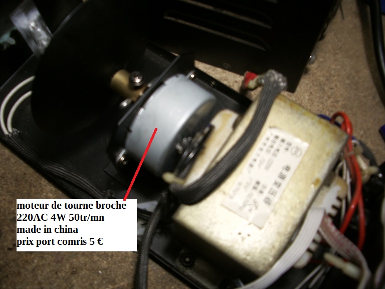

Sujet : jeu de lumière Nouveau De bocq18  Le 01-04-2022 à 09:12 sta
    bonjour à tous
    je viens de commander un moteur Sylife en 220V 4W et 50trs/mn chez Aliexpress.
    date de réception mi-mai.c'est du chinois ....
    je vous tiendrai au courant des résultats

Sujet : jeu de lumière Nouveau De georgesgiralt  Le 01-04-2022 à 22:26 sta
    Attention, je dis peut être des c.... mais je crois savoir que ces moteurs, en fait, sont synchrones sur le secteur et donc tournent tous à la même vitesse. L'axe de sortie, lui, tourne à la vitesse donnée par la démultiplication par engrenages. Par exemple, celui de mon four fait environ 1 tour par minute et celui qui pilote la vanne trois voies de ma chaudière fait 1/2 tour en 30 minutes....
    Donc, si je ne dis pas de c... et que la bobine fasse le même diamètre que celle qui a grillée, ''il suffit'' de les échanger pour retrouver un moteur nickel.

Sujet : jeu de lumière Nouveau De bocq18  Le 30-04-2022 à 17:40 sta
    Bonjour à tous
    Me revoilà avec mon jeu de lumière; le moteur de tourne broche de four ou autre chose est arrivé de chine (1mois et demi de délai)
    Il a les mêmes caractéristiques que celui d'origine même vitesse de rotation,même pattes de fixation, même diamètre de l'arbre.Donc aucune difficulté de remontage.il fonctionne parfaitement et il change même de sens de rotation avec la musique. voilà un appareil sauvé de la déchetterie . Merci à tous ceux qui m'ont apporté de précieux renseignements .
