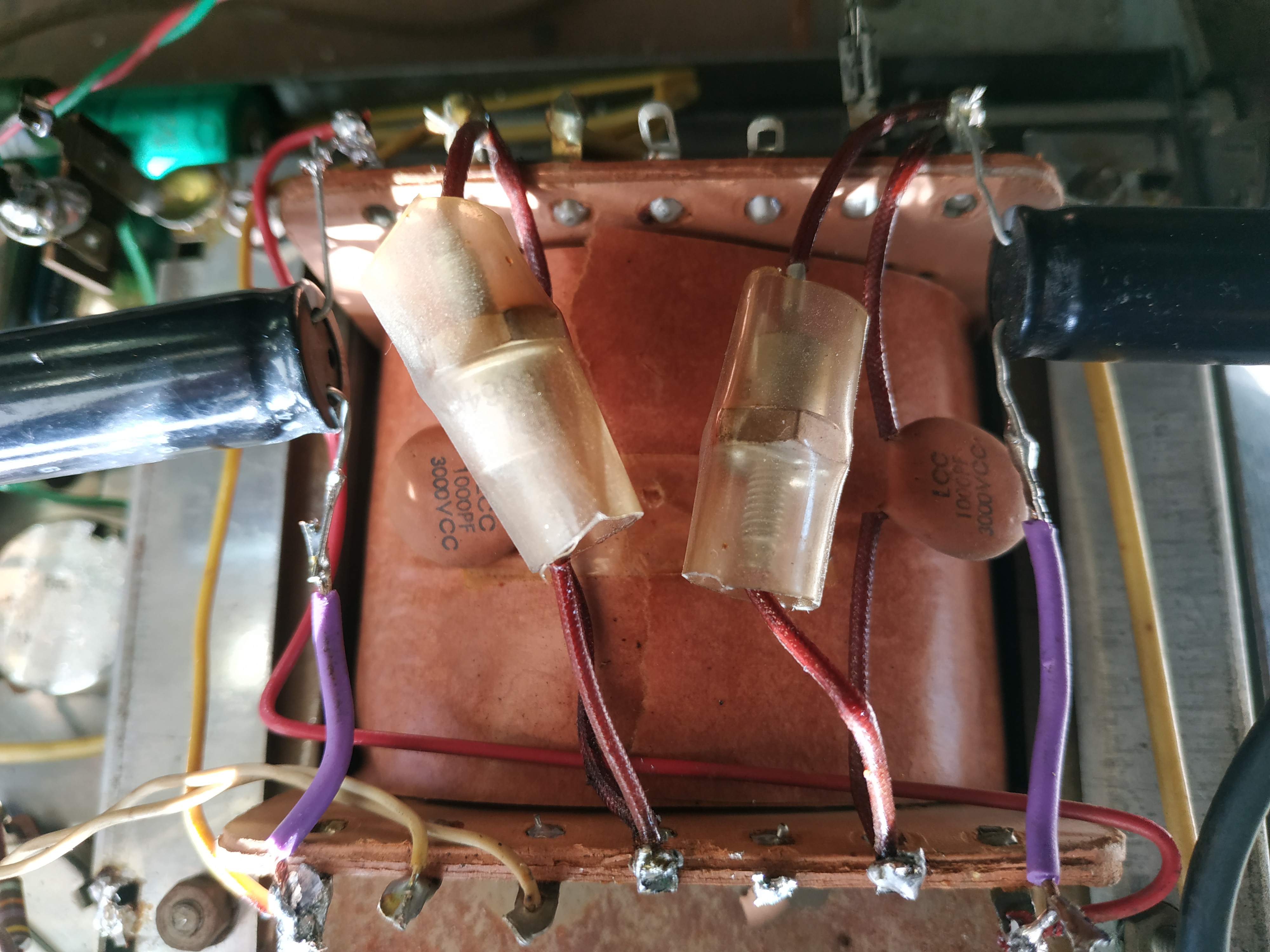

    Après de nombreuses recherches infructueuses, je fais appel aux fonds de tiroirs du site pour le schéma correspondant au modèle TVC Grandin Annapurna, année 69-70.
    Photo de chassis jointe.
    Quelqu'un aurait une idée des valeurs des céramique en sortie du transfo d'alim (photo3)
Sujet : Grandin Annapurna TVC Nouveau De provence  Le 17-03-2022 à 22:52 sta
    certainement de 4.7 nf a 10 nf 1k volt
Sujet : Grandin Annapurna TVC Nouveau De cigale  Le 18-03-2022 à 09:43 sta
    Ne serait ce pas plutôt des résistances CTN ?
    Facile à vérifier à la mesure.
Sujet : Grandin Annapurna TVC Nouveau De provence  Le 18-03-2022 à 11:41 sta
    re
    cella m'avez échapper ''en sortie du transfo d'alim (photo3)''
    oui des CTN bien plus logique sur la sortie du T A (excuse)

    Ces composants, qui ont manifestement surchauffés, se desintègrent au moindre contact.
    Impossible d'en tirer une information.
    Ces CTN sont une sécurité en cas de surchauffe du transformateur?
    Quelles seraient la valeur de ces résistances?

    Il faudrait savoir exactement ou ils sont placés et si ce sont bien des diodes que l’on voit dans le prolongement des fils
Sujet : Grandin Annapurna TVC Nouveau De cigale  Le 18-03-2022 à 15:58 sta
    re
    ces thermistances , de leur vrai nom; sont là pour diminuer l 'appel de courant à l'allumage.
    Sur la photo n°3 elles sont en série avec les 2 diodes du doubleur de tension, voir le condensateur du milieu prévu pour 160v, le 2eme du doubleur est a droite; à gauche le chimique de tête tension de service 385v. Pour les mesurer brancher délicatement les cordons d'un multimètre en position ohm sur l'une d'entre elle, noter la valeur puis chauffer
    la; la valeur va diminué. Dans l'état ou elles sont cela casse très facilement. Vous pouvez en trouver sur la baie minimum 5w valeur à définir. A la louche je dirai entre 1et 2 ohms à chaud et entre 10 et 20ohms à froid.
    Bon dépannage

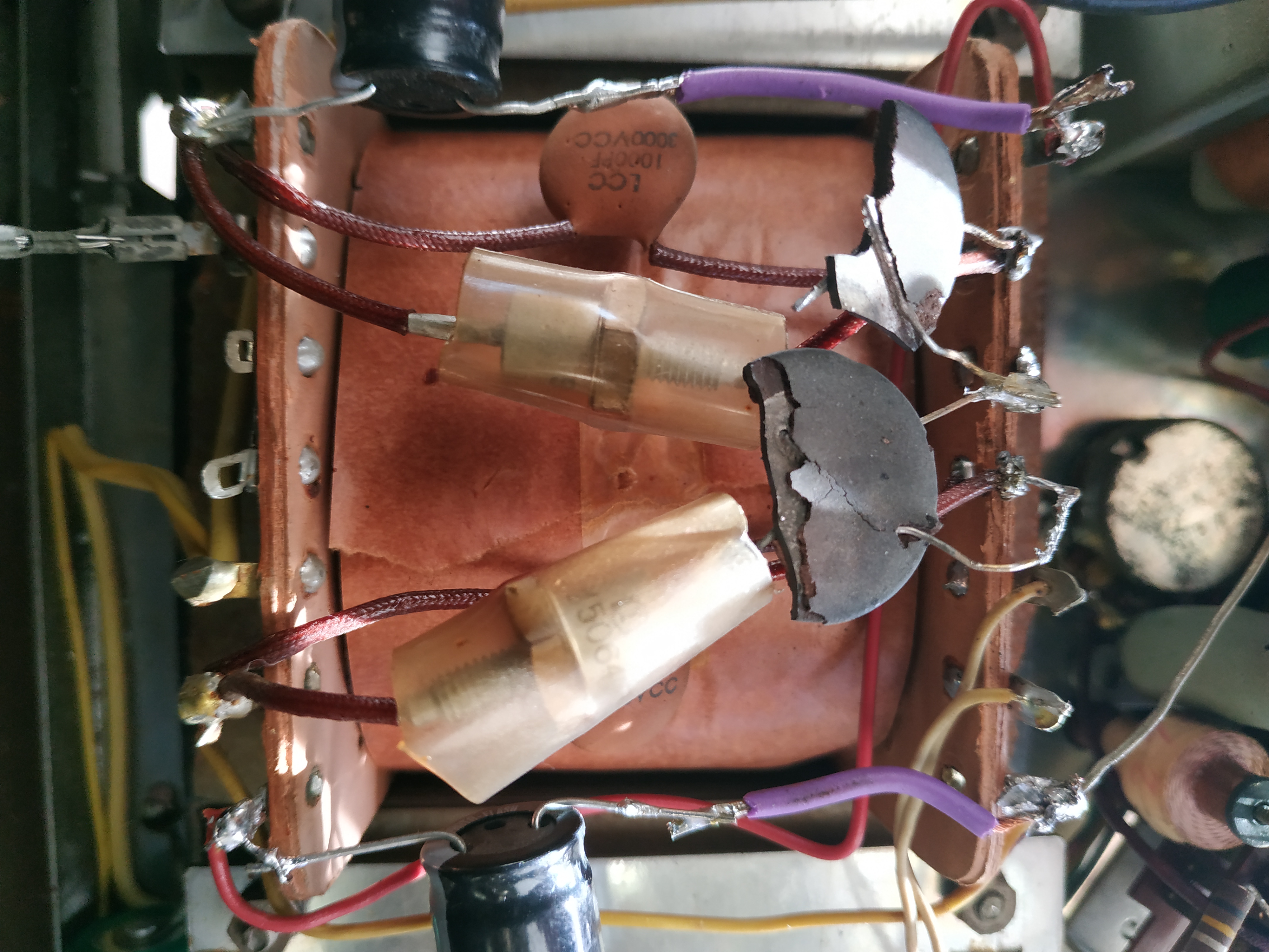

Sujet : Grandin Annapurna TVC Nouveau De Alexis   Le 18-03-2022 à 16:05 sta
    Je pense que ce sont des diodes dans le prolongement des fils, ca y ressemble singulièrement, ces deux composants sont référencés OY50646-D98; de plus, le TV ne comporte pas de valve de redressement.
    Chaque diode comporte un condensateur de 1000 picofarad monté en parallèle.
    En photos jointe :
    - une photo plus lisible du montage sans ces ''resistances CTN''
    - une photo avec l'emplacement d'origine des résistances
Sujet : Grandin Annapurna TVC Nouveau De Alexis   Le 18-03-2022 à 16:09 sta
    @cigale
    Merci de vos infos, nos message se sont croisés.
    Comme visible sur les photos de mon dernier message, ces résistances sont cuites, et comme vous le mentionnez, elles se cassent facilement ... pour ne pas dire qu'elles s'atomisent au moindre souffle
