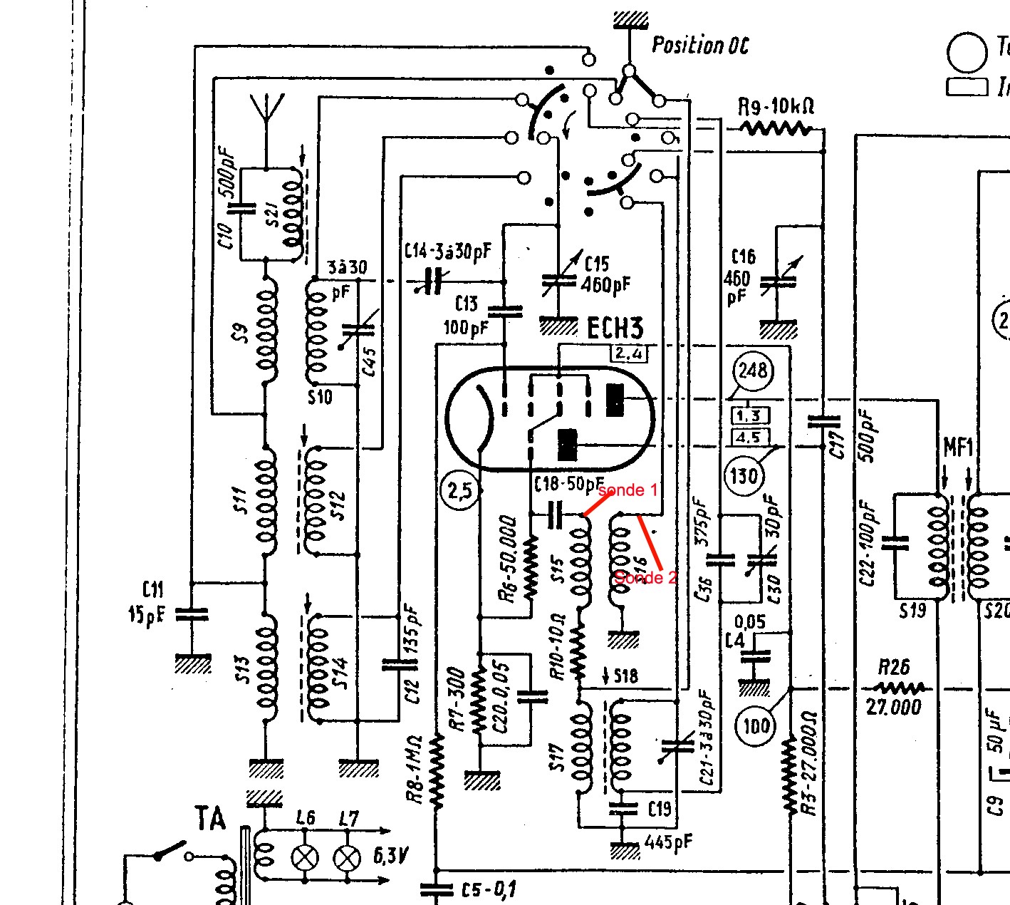

    Si je place mes deux sondes d'oscilloscope comme sur le schéma en pièce jointe ( sonde 1 et sonde 2 ), comment vont apparaître les courbes sur l'écran de l'oscilloscope ?
    Même phase ou opposition de phase à 180° ?
    Dominique
Sujet : Phase bobinages oscillateur Nouveau De provence  Le 09-03-2022 à 15:15 sta
    normalement en phase car bobinage mème sens
