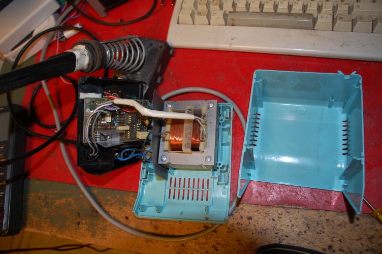

    J'ai récupéré un Fer Weller. WECP 20 .. qui fonctionne normalement......
    Sauf qu'il est bruyant.... quand il est à la température souhaitée, le voyant clignote normalement ..... normal, mais chaque clignotement génère une vibration bruyante....
    J'ai tout resserré... rien à faire...
    A force c'est énervant.

    bonjour , c'est le fer lui meme ou son boitier ? j'en ai un dont le transfo se mettait à vibrer à chaque cycle , j'ai du recaler le transfo car quand on inclinait le boitier le bruit cessait ....

    C'est le boîtier qui vibre......
    Il ne me semble pas y avoir de jeu mais je vais revérifier

    Suite....
    Vis bien serrés...... Idem.
    Mise en place de joints caoutchouc comme silentbloc.... idem
    Couché sur le coté droit plus de bruit
    Sur tous les autres cotés, le bruit et présent...

    C'est le transfo lui même qui vibre et ca il n'y a pas grand chose a faire a part un bain de vernis comme dans le temps avec bac sous vide.

    Avant de faire plonger le transfo,vérifier le fonctionnement du SL443A ,en particulier la résistance de 5,6 k qui va à la broche 2 du ci et qui assure la syncro du déclenchement du triac avec le passage par zéro de la tension alternative.
    Facile a voir avec un scope la ou le train d’impulsion doit arriver juste après le passage par 0 .
