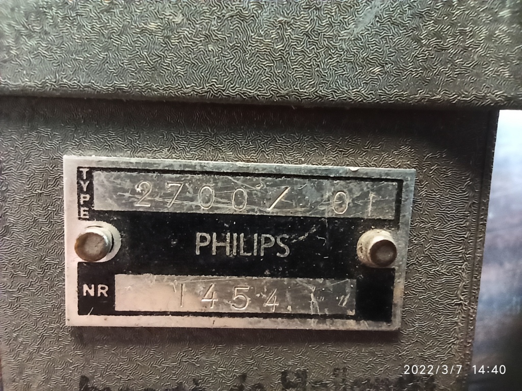

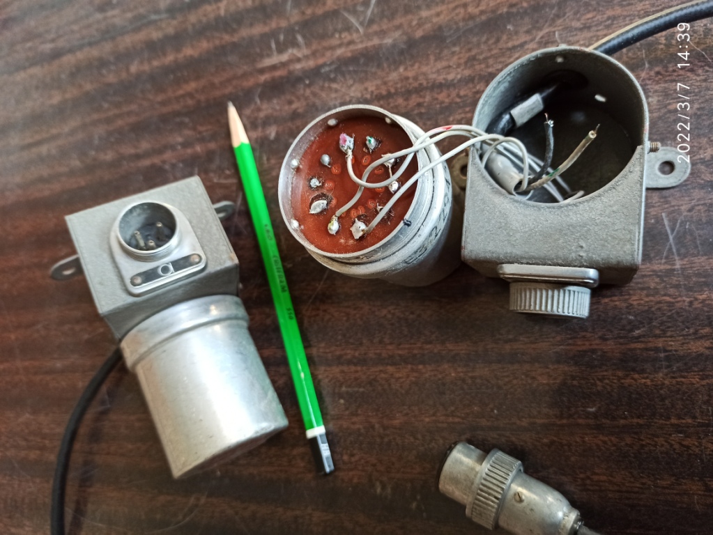

    Bonjour, pouvez m'aider à obtenir des informations sur ce boitier ?
    Il semble que ce soit un transfo d'impédance philips à brancher à l'entrée des vieux amplis (de type AM500) par exemple, mais quelles sont ses spécifs ?
    Merci d'avance pour votre aide
Sujet : Boitier mystérieux Nouveau De f6cer  Le 07-03-2022 à 16:14 sta
    Un transfo est TOUJOURS un transfo d’impédance !
    Blague à part , il s’agit d’un transfo de micro qui transforme l’impédance de la pastille dynamique en une autre impédance (haute impédance adaptée à une entrée d’ampli

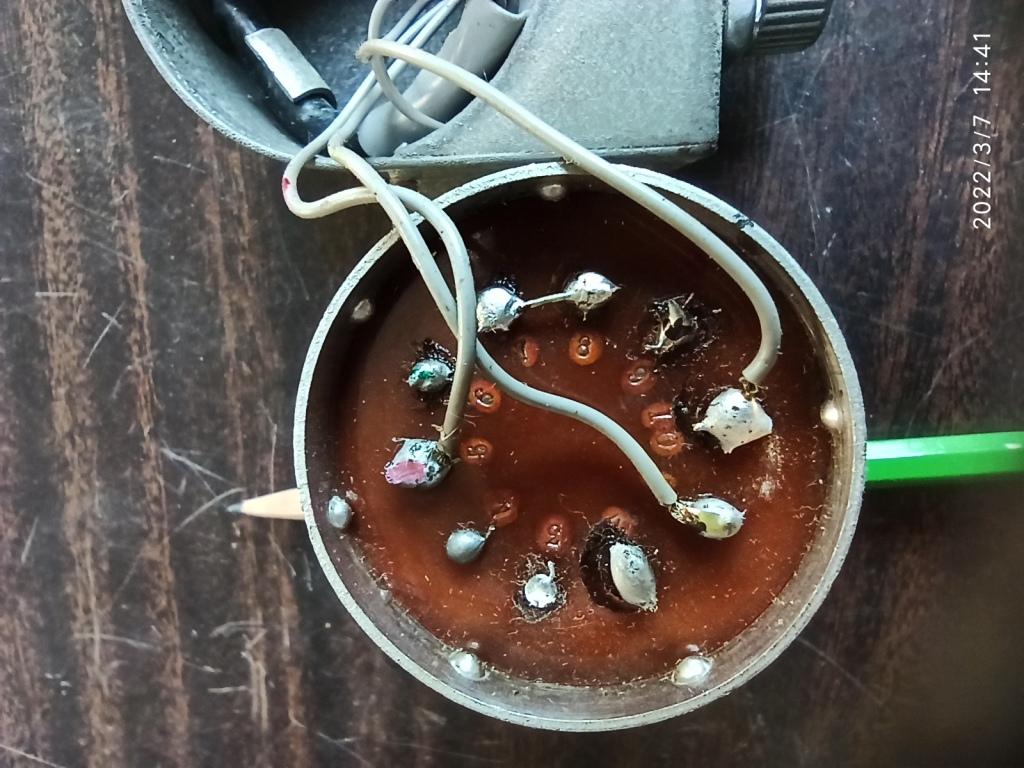

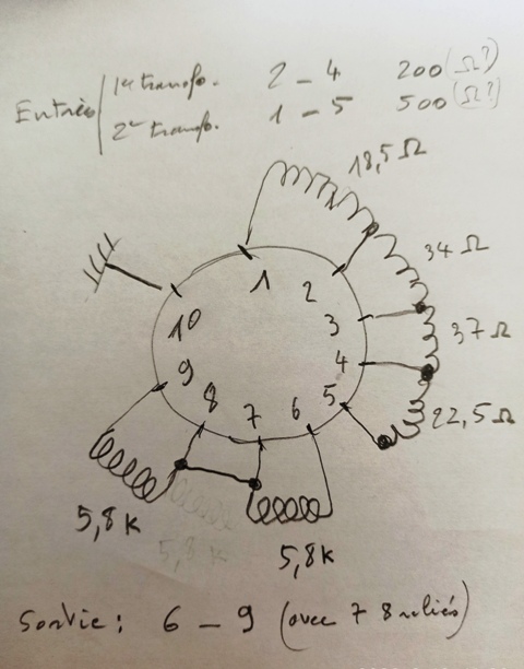

    Bonjour, voilà les 1ères mesures effectuées avec mon multimetre/ohmetre sur la photo jointe.
    Observations:
    Sur 2 tranfos, et d'après les branchements des prises micro 3 pin (1 à la masse):
    1er transfo: 200 écrit au crayon sur le boitier: input branché sur B2 et B4 ( mesuré: 71 ohms)
    2ème transfo: 500 écrit au crayon sur le boitier: input branché sur B1 et B5 (mesuré:112ohms)
    Sur les 2 transfo: sortie entre B6 et B9 et avec B7 et B8 reliés B10=masse
    en résumé:
    - entrées sur B1 à B5
    - sorties sur B6 à B9
    Avec ces mesures, comment estimer les rapports d'impédance ?
    Merci.
Sujet : Boitier mystérieux Nouveau De f6cer  Le 18-03-2022 à 11:49 sta
    On ne peut rien faire avec ce genre de mesures, juste vérifier la continuité des enroulements
    Les mesures doivent se faire en alternatif avec un générateur (400 ou 1000 Hz)
