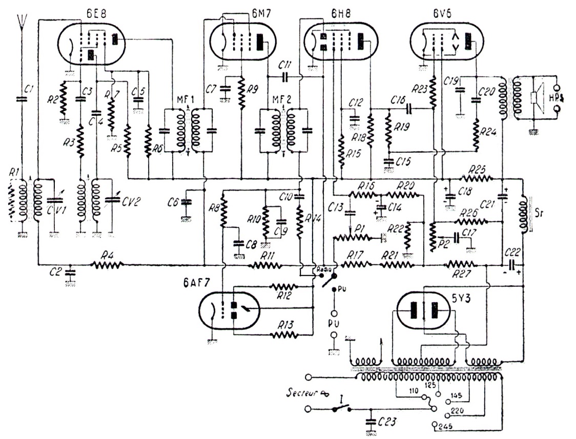

    bonjour à tous je suis à la recherche du schéma de la radio PEARLSON'S type A63 cette radio est équipée de 6 lampes:5Y3:6V6:6H8:6M7:6E8 et om 6AF7 ou un schéma équivalent .
    merci pour votre aide
Sujet : schéma de radio Nouveau De bozec  Le 02-03-2022 à 11:58 sta
    un schéma en pièce jointe Bon dépannage cordialement Bozec

    merci de bien vouloir me faire parvenir si vous le possédez la momenclature des resistances etc des capas pour le schéma prècédant cela me ferai bien plaisir car je débute dans la restauration des vieilles TSF
