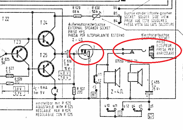

    Vérifier les prises jack écouteurs et la prise haut parleur extérieur les 2 possèdent un contact qui coupe le hp interne ! Et vu l'âge canonique de la bête il y a fort a parier qu'il y ai des mauvais contacts dans ces prises!!!

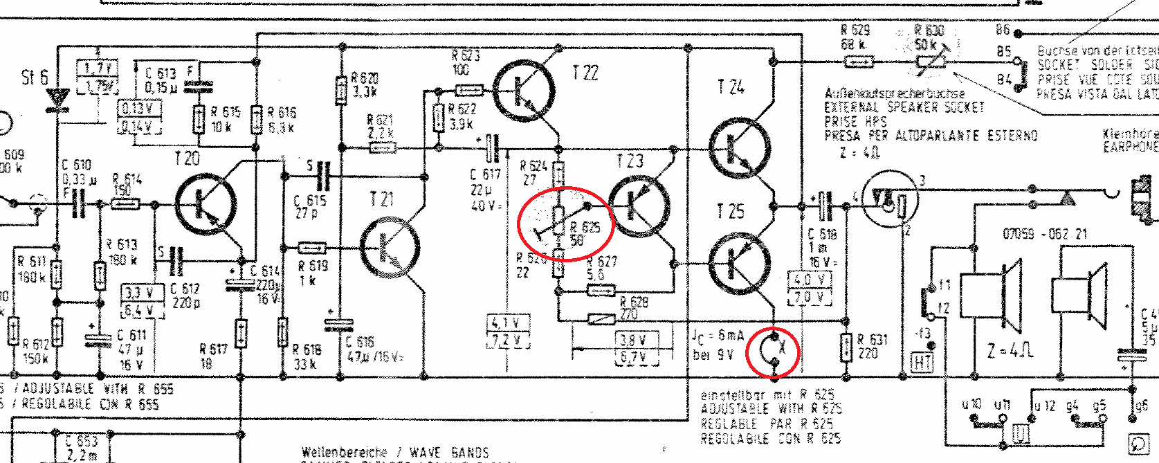

    Ensuite je ne sait pas ou vous êtes aller chercher cette ' info ' sur une liaison de 6mA qui se couperait! c'est encore un délire d'électronicien du dimanche!
    Le strap en question n'est pas un fusible comme il est sous entendu dans votre message mais un strap que l'on ouvre pour y mettre un milliampèremètre pour réglé le point de fonctionnement de l'amplis BF a 6mA!!!!

    Pour avoir réparé quelques satellites 3000 et 3400, je confirme que la prise écouteur est souvent en cause, si le poste a été dans un local un peu humide, cette prise s'oxyde très vite, je pense que c'est la même chose sur les 2000.

    J'ai aussi pensé aux problèmes de prises....mais par souci de simplicité je branche le HP direct sur le poste à travers un 1000µF .

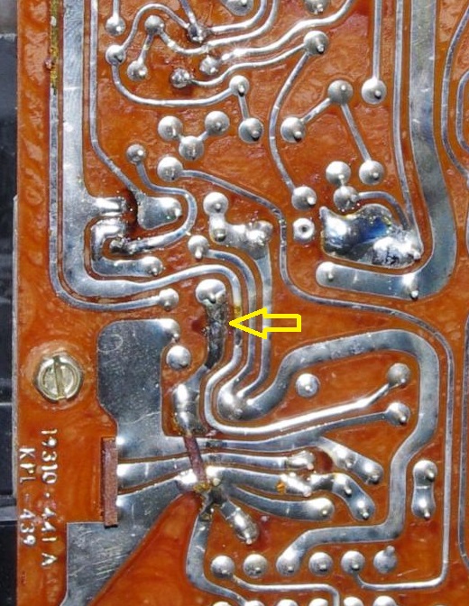

    Comme indiqué plus haut par dede2000, le point X n'est pas un fusible, mais une soudure qu'il faut faire fondre pour insérer un milliampèremètre et régler le courant dans les transistors finaux à 6 mA. Cas d'un Grundig 2100 sur la photo ->

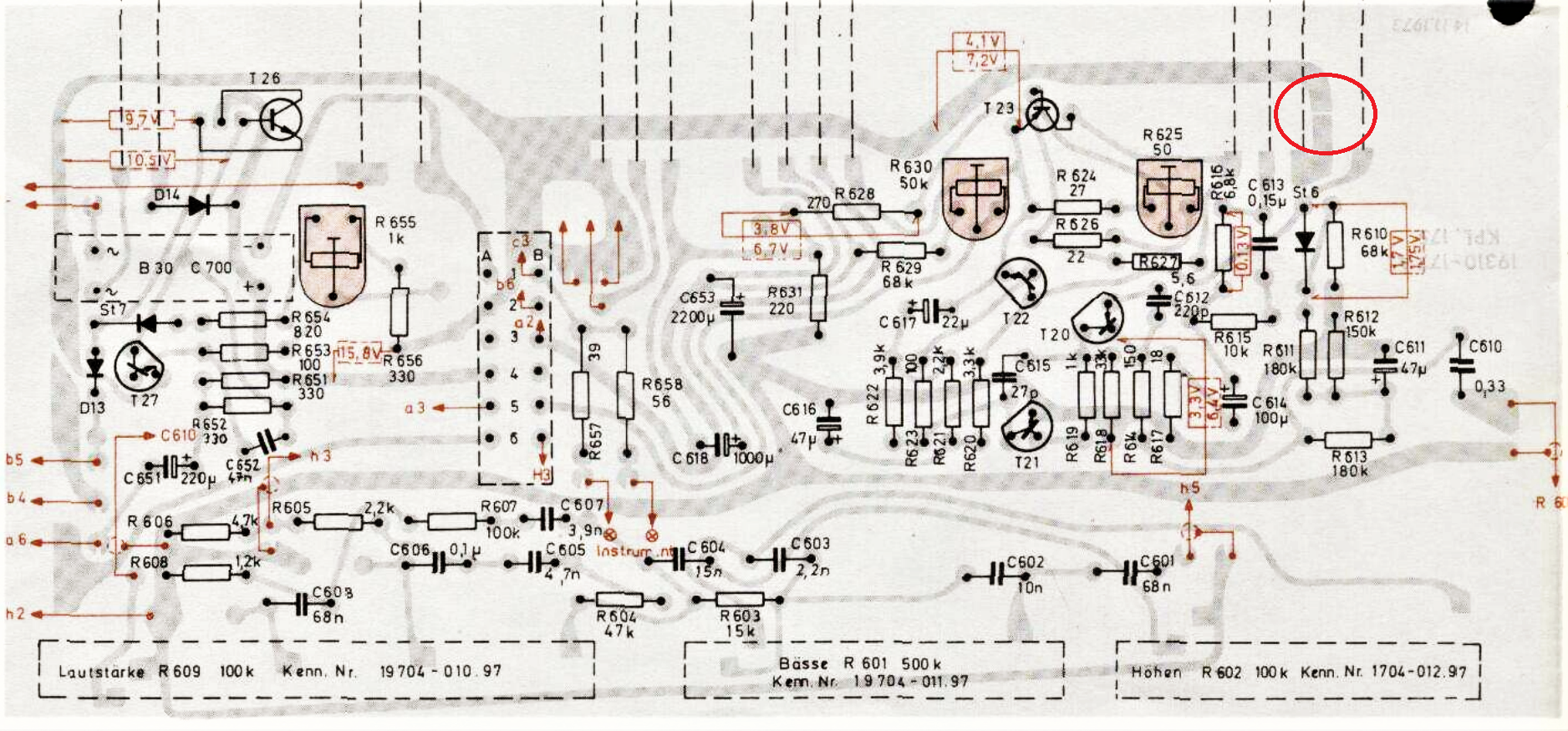

    Je n'ai pas trouvé de point ''G'' , pardon de point ''X'' sur la carte.....
Sujet : Grundig Satellit 2000 Panne de son Nouveau De dede2000  Le 03-03-2022 à 12:59 sta
    C'est une piste coupé sur laquelle comme le dit jcj ont met de la soudure pour rétablir le circuit après réglage du point de polarisation de l'étage final!
    si c'est la recherche du point G qui vous intéresse voir fichiers joints!
    Si c'est pour dépanné la radio un petit relevé de tensions selon le schéma joint devrais aider a trouvé la panne sur cet ampli bf somme toute très basique!
