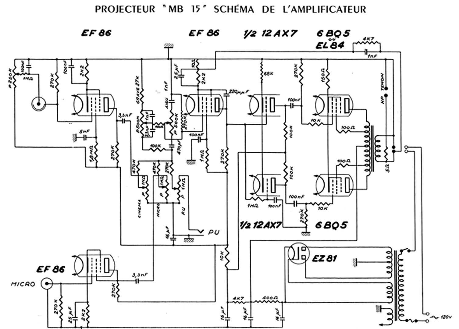

    ancien projectionniste et collectionneur , je viens de récupérer un MB 15 de chez Debrie , il est en état de fonctionnement , il me manques juste la doc pour les prises sur l'ampli , surtout celle sortie HP . merci d'avance

Sujet : recherche doc Debrie MB 15 Nouveau De F6FLC  Le 23-02-2022 à 23:43 sta
    voilà le schéma

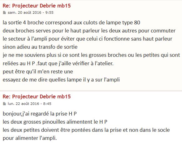

Sujet : recherche doc Debrie MB 15 Nouveau De F6FLC  Le 23-02-2022 à 23:46 sta
    Extrait du forum ''le projectionniste''

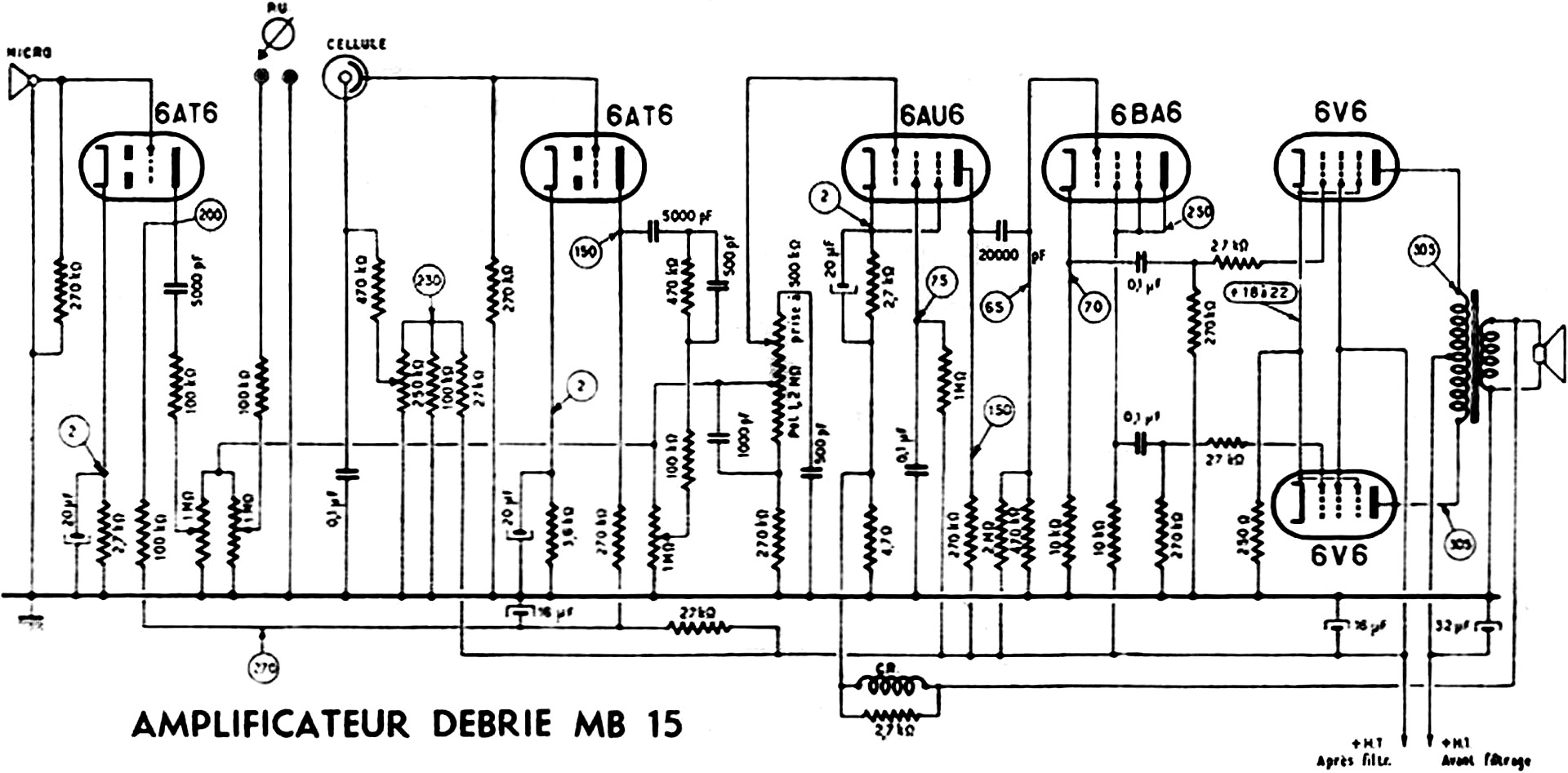

Sujet : recherche doc Debrie MB 15 Nouveau De F6FLC  Le 23-02-2022 à 23:57 sta
    Mais il a existé aussi avec des tubes tout noval
    extrait d'une discussion de ce même forum
    et il semblerait qu'il soit en 120 V
