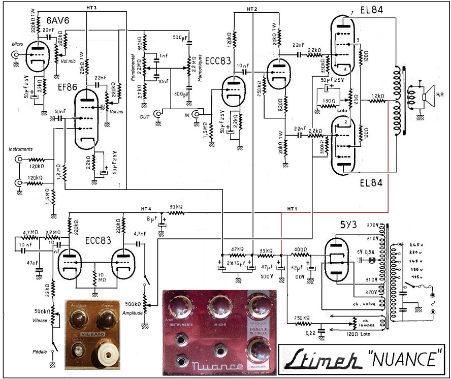

    bonjour avez vous le schémas stimer nuance ?
    sur celui que j'ais trouver la valeur des potentiometre volume instrumentt micro ne sont pas marqué ?
    ou 220khom mais c'est pas claire
    et en démontant les mien j'ais 1m ohm pour le volume instru et 2.2m ohm pour le micro
    et comme dautre résistance et condo n'ont pas les même valeur que le schema sur le sites j'ais des doute ?
    par exemple en ht3 les condo fon 50mf 25v alors que les miens fon 10mf 50v ??
    et comme faut les changer j'ais peur de faire une betise
    merci de votre réponse

    Comme dans tous ces amplis en petite série ,Il peut y avoir de très grosses différences dans les valeurs des composants sans changement notoire des performances
    Le mieux est de ne rien inventer et de s’en tenir à la valeur trouvée effectivement dans l’ampli
