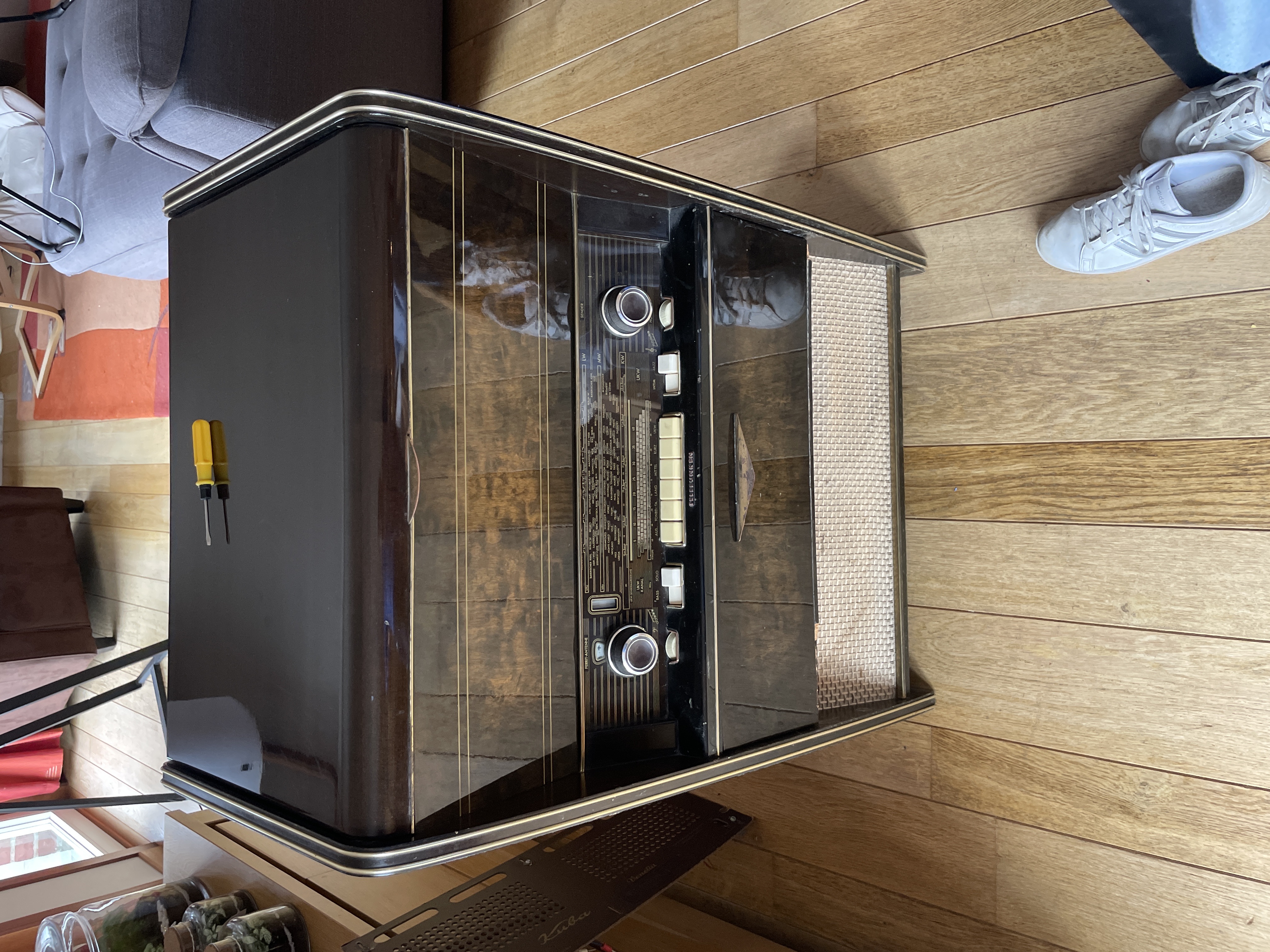

    J’ai fait l’acquisition d’un combiné radio pickup Telefunken kuba venetia.
    Le problème auquel je fais face est que le bouton de volume semble tourner fou.
    J’aimerais le démonter pour voir s’il entraîne bien le potentiomètre mais je ne sais pas comment m’y prendre sans le casser.
    Ce gros bouton contrôle également l’orientât de l’antenne interne (du moins la partie contre la vitre)
    Merci d’avance pour vos conseils précieux
    Stéphane

    Sur le bouton, il n’y a a pas un petit orifice qui permette d'y introduire un tournevis plat fin ?

    normalement il y a sur le coté du bouton un trou qui permet de glisser un tournevis
    si la visse est desserrée, le simple fait de tirer le bouton suffit à le faire venir
    est ce que le bouton tourne dans le vide ? (bouton dévissé)
    est ce que le disque blanc tourne aussi ? (y a peut être une rallonge qui est dévissée)
    est ce que le bouton agit sur le volume ? (butée dans le potentiomètre cassée)

    J'ai un meuble a peu pres identique, le mieux c'est peut etre de sortir le chassis complet du meuble, pour ça il faut aller voir derriere,enlever les vis qui fixent le chassis dans le meuble, et enlever le chassis avec precautions, eventuelement de biais, c'est beaucoup lus facile apres.
