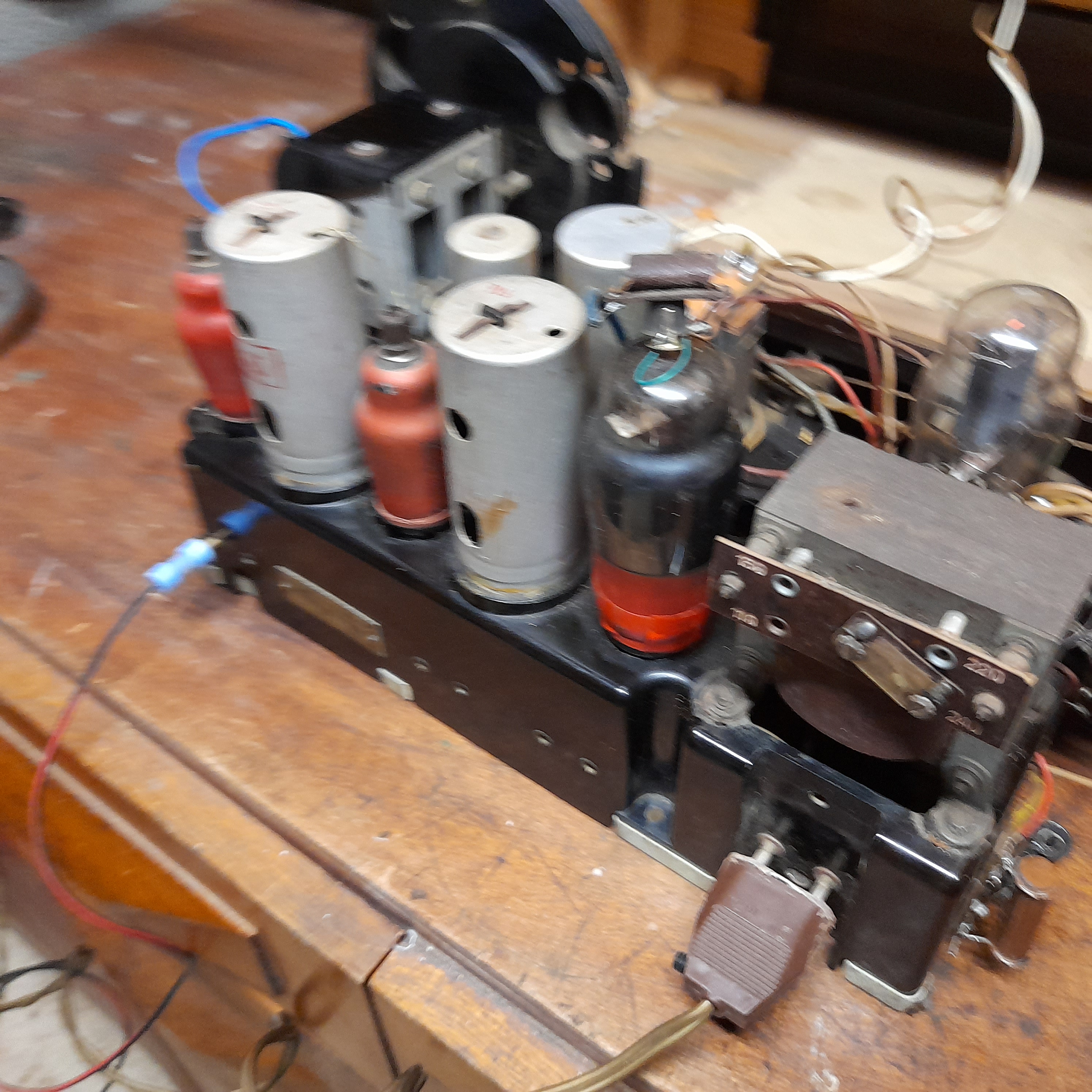

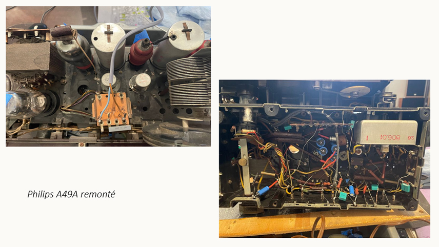

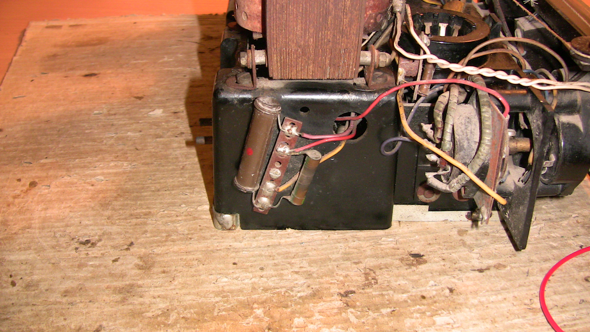

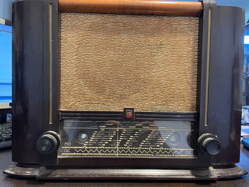

    A la retraite, je me lance dans la remise en route d'un vieux poste Philips A49A acheté il y a une trentaine d'année et stocké depuis au sec. Il m'avait été vendu comme ''révisé''. Il fonctionnait très bien. J'ai pu constaté au démontage que cette révision avait du être ''très légère''.
    Je ne suis pas électronicien... Seulement des notions de base. J'ai souvent bricolé des appareils électrique et électronique en me limitant au simple (récemment un Teppaz qui fonctionne maintenant bien). J'ai trouvé sur internet beaucoup de documentations et lectures sur ce poste. J'ai trouvé aussi beaucoup de conseils généraux et ceux-ci m'ont bien aidé pour ce début de démontage. J'ai l'intention d'y installer un module FM...

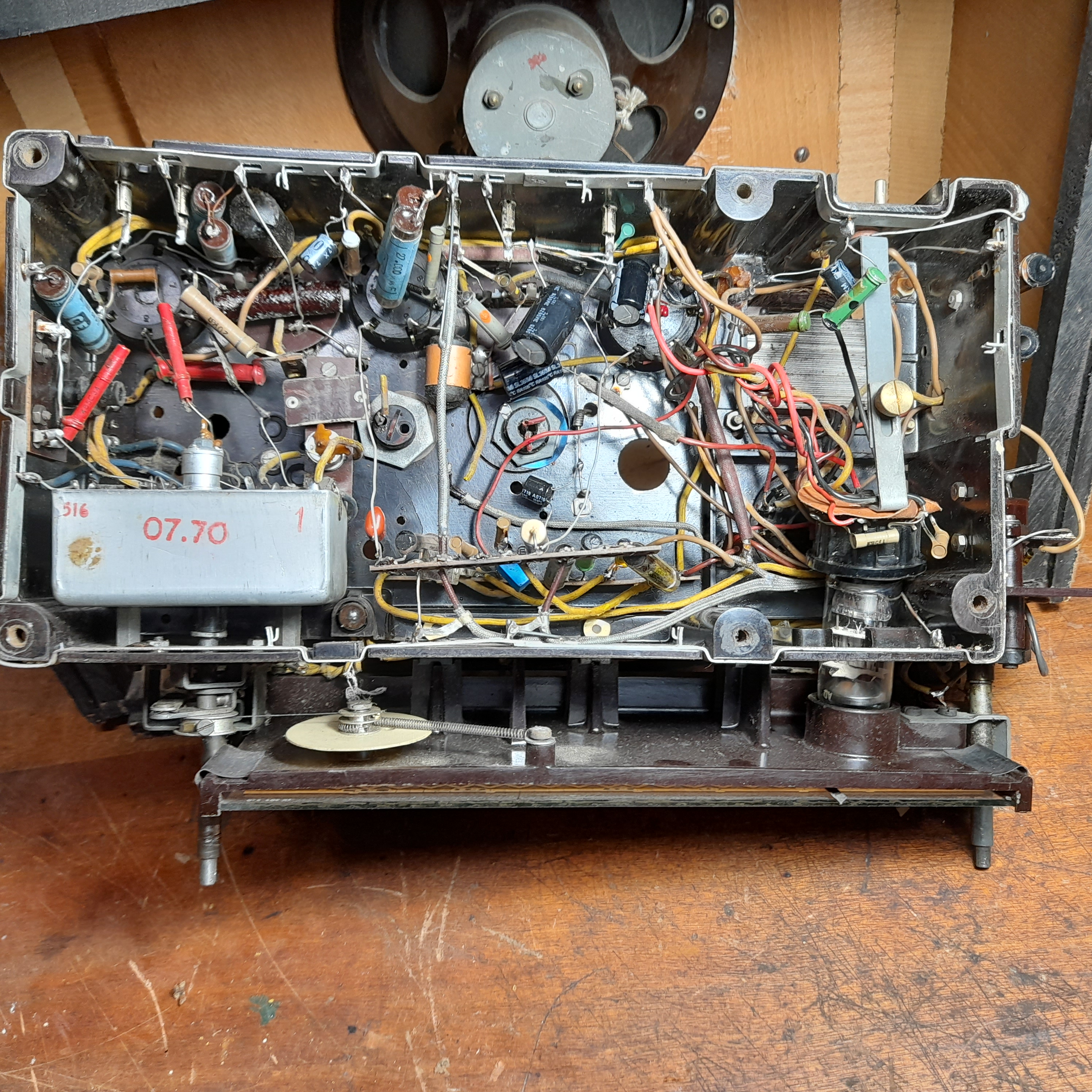

    Comme vous pouvez le voir, il est assez propre. Je n'irai pas plus loin qu'un bon nettoyage et remplacement des condensateurs. Comme il fonctionnait... j'ai bon espoir.
    Je tombe sur une première difficulté... Celle de l'identification de ce condensateur noir sur la photo. Il est soudé sur le transfo de sortie HP. Aucune inscription. J'ai mesuré 7nF. Tension ? Polarisation ? Je pense l'avoir repéré sur le schéma électrique (sans être bien sûr) au repère C36 (donné pour 375pF).
    Je joins 2 photos du postes et 2 photos où apparait ce condensateur.
    Pouvez-vous m'aider pour les caractéristiques de ce condensateur ?
    Merci.

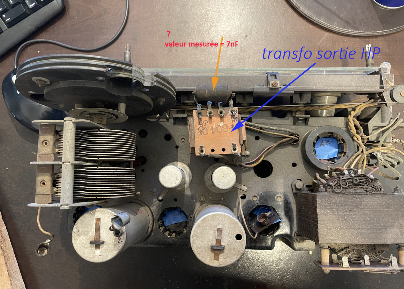

Sujet : REMISE EN ROUTE PHILIPS A49A Nouveau De papiluc  Le 08-02-2022 à 19:35 sta
Sujet : REMISE EN ROUTE PHILIPS A49A Nouveau De PatB  Le 08-02-2022 à 21:30 sta
    Merci Papiluc !

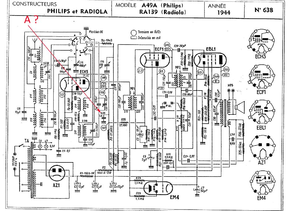

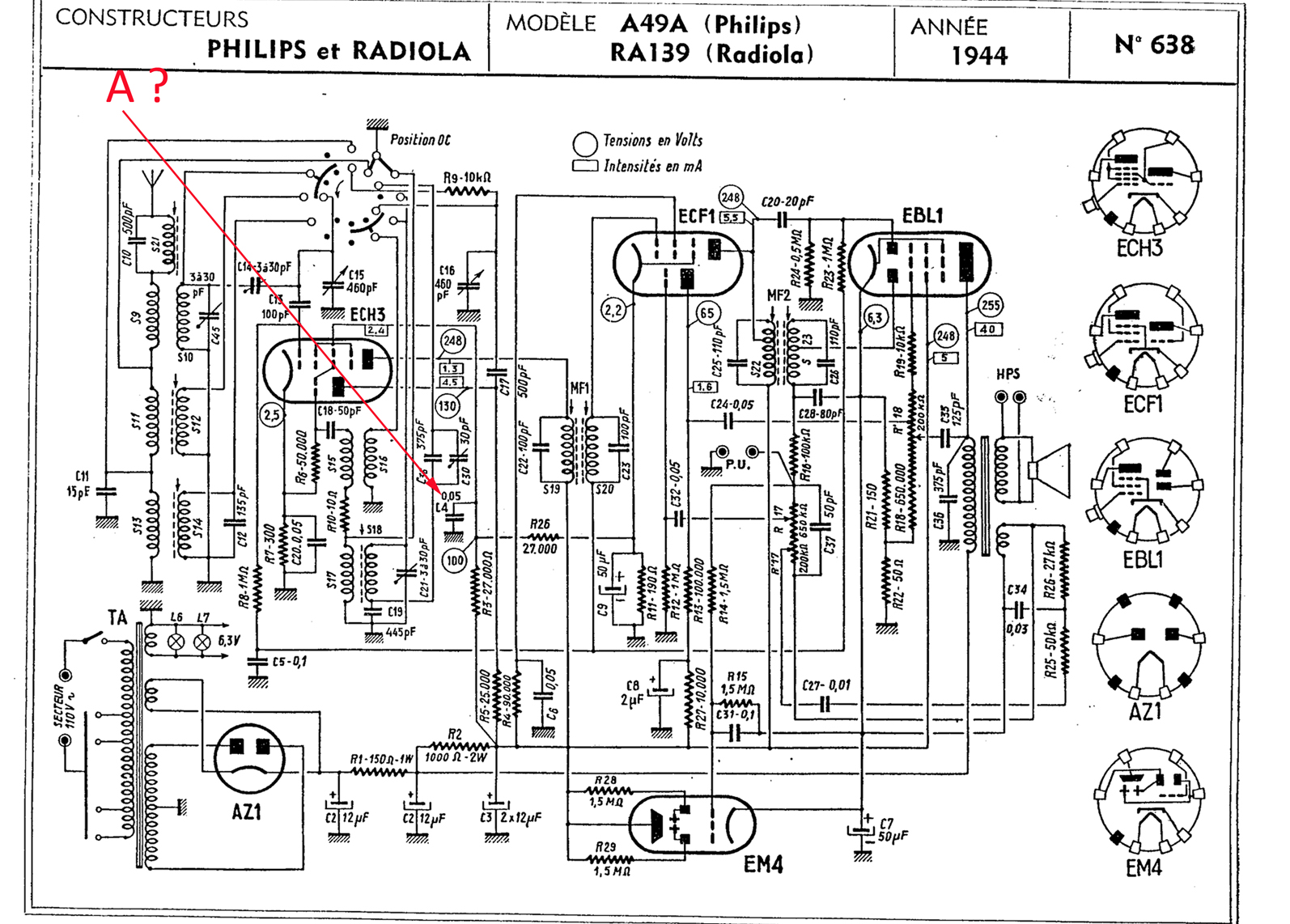

    J'ai ce plan.
    mon problème est d'identifier ce condensateur avec certitude ... Est-ce bien le C36 donné pour 376µF (quelle tension ?) sur le schéma ? . Est-il polarisé ? (sur celui monté sur mon poste, il y a un trait rouge, qui pourrait être le signe - . Il est visible sur la photo 4)
Sujet : REMISE EN ROUTE PHILIPS A49A Nouveau De provence  Le 08-02-2022 à 22:09 sta
    le condo C36 entre 2 et 10 nf tension 630 volt
    non polarisé et de bonne qualité
    (376 µf erreur)

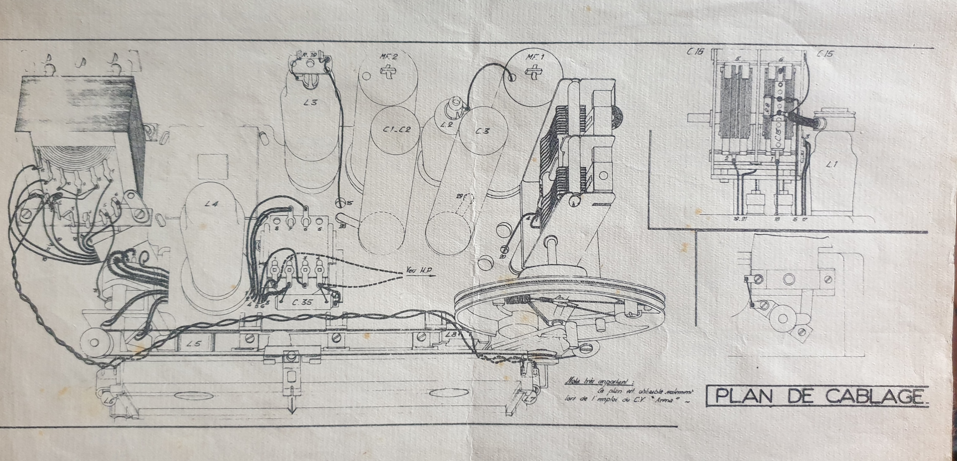

    Je ne trouve pas ce condensateur sur la nomenclature des condensateurs. (documentation de service R.390/16)
    Il s'agit de quel repère sur le schéma électrique (N° 638 - année 1944) ?
    Patrice
Sujet : REMISE EN ROUTE PHILIPS A49A Nouveau De Dominique  Le 09-02-2022 à 14:51 sta
    pour repérer si c'est C36 ou C35, un des de ces deux condensateurs a une broche reliée à la masse et pas l'autre.
    D'après le schéma, C35 est relié au potentiomètre de tonalité R18.
    La maladie sur ce genre de poste vient du transformateur de sortie dont le primaire a la mauvaise tendance à se couper !
    Dominique.
Sujet : REMISE EN ROUTE PHILIPS A49A Nouveau De Dominique  Le 09-02-2022 à 15:12 sta
    Le condensateur sur la photo est bien C35 qui a une valeur de 4000 pF ou 4 nF.
    La doc en pièce jointe fournie par le regretté Pierre Rocque nous aide en ce sens.
    Par contre, toutes les valeurs de condensateurs sont en uF. Attention, il y a une erreur :
    C36 fait 375 pF et C35 4000 pF.
    Dominique

Sujet : REMISE EN ROUTE PHILIPS A49A Nouveau De FOXPAT54  Le 10-02-2022 à 08:55 sta
    Dans la plus part des postes des autres de marques, on trouve plutôt à cet endroit la valeur standard de 5000pF (4,7nF) sauf chez Philips car cette valeur est ajustée très précisément à 4000 pF; il existe même un modèles avec le même jeu de lampes qui a un 1000pF. Sur mon A49A, j'ai trouvé ce condensateur déconnecté d'un côté; l'utilisateur devait certainement trouver que la sonorité du poste était trop étouffée dans les aigues ou manquait de puissance.
Sujet : REMISE EN ROUTE PHILIPS A49A Nouveau De PatB  Le 10-02-2022 à 10:01 sta
    Bonjour Patrick
    donc, avec la valeur de 7nF que j'ai mesurée, les aigus devaient être assez fortement atténués ?
    Je me souviens d'une sonorité agréable .... J'ai hâte de l'avoir remis en état. L'opération d'identification des condensateurs est longue pour un néophyte ! J'y vais prudemment avec un maximum de photos et repères pour m'y retrouver .......
    Je me demande bien par quelle procédure on passe du schéma de principe au plan d'implantation des composants ....
    Patrice
Sujet : REMISE EN ROUTE PHILIPS A49A Nouveau De FOXPAT54  Le 10-02-2022 à 14:20 sta
    Avec cette différence de valeur, les aigues ne sont en fait que légèrement atténuées.
    C'est très bien de progresser aussi prudemment pour la révision car effectivement, entre l'aspect relativement simple de la représentation schématique et le montage que l'on a devant soit, cela surprend beaucoup notamment chez Philips. L'implantation des composants et le câblage par rapport à un schéma devaient tenir compte à la fois des impératifs techniques et industriels ce qui étaient le rôle des bureaux d'étude et les ingénieurs de chez Philips étaient très forts dans ce domaine; la série des V6 dit ''scène de théâtre ''est un exemple bien connu sauf que le spectacle n'était pas en façade sur la scène mais plutôt à l'arrière dans les coulisses du montage. A cette époque, les usines Philips fabriquaient pratiquement toutes les pièces nécessaires au montage ce qui simplifiait la conception des nombreux modèles. Pendant et juste après la seconde guerre mondiale, il y a eu en Europe d'importantes pénuries de métal et Philips a même fabriqué à cette époque quelques modèles avec des châssis en bakélite ce qui n'était pas très commode pour la masse.
    Bonne continuation.

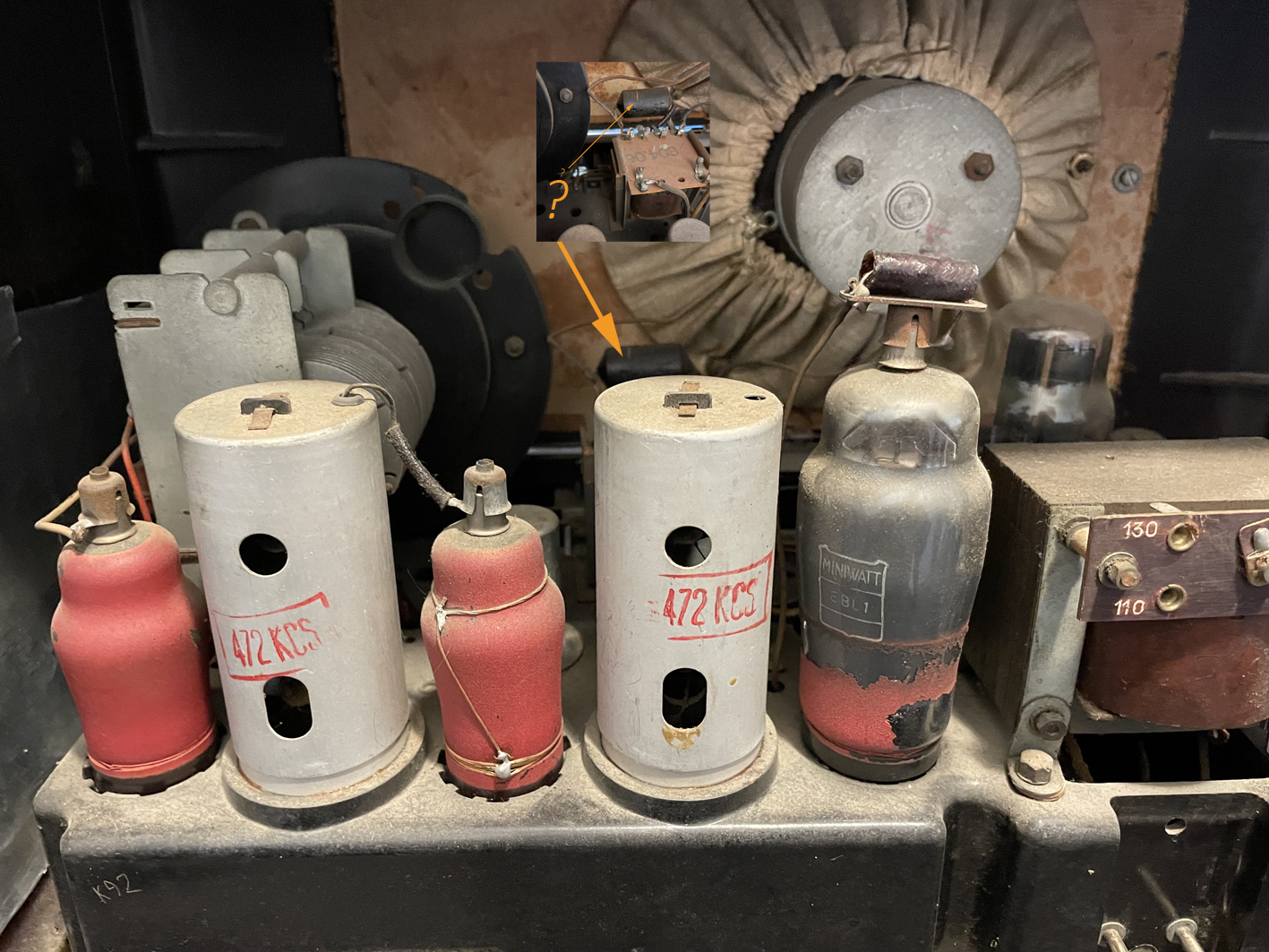

Sujet : REMISE EN ROUTE PHILIPS A49A Nouveau De PatB  Le 10-02-2022 à 15:42 sta
    Re-Bonjour Patrick
    Effectivement, celui-ci est en bakélite. La masse est constituée par un cerclage intérieur en bas du chassis.

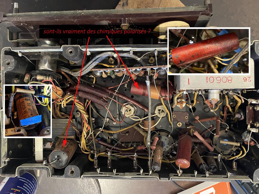

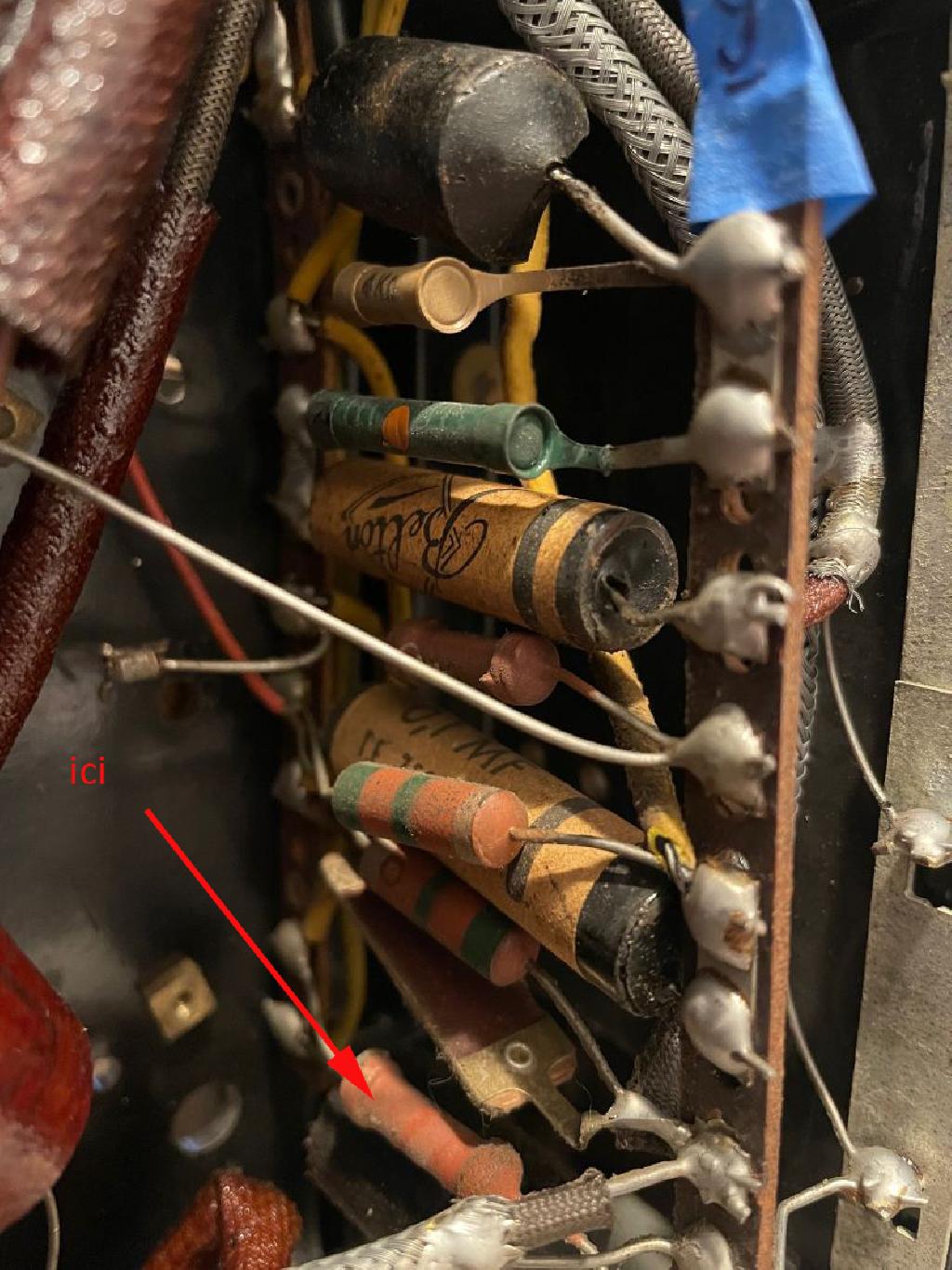

    J'ai un doute sur un autre condensateur...... Impossible de trouver une réponse globale sûre. Pouvez-vous m'aider (je joins 2 photos) ?
    Il est marqué 0.1MF. Il relit la masse à la lampe ECH3. Je l'ai identifié comme étant (sans certitude) le C6 sur le schéma. Ce C6 est indiqué 50000 pF sur la nomenclature et 0.05µF sur le schéma. C'est très loin de ce que je mesure et de l'inscription ......
    De plus, comme on peut le voir sur la photo, il y a un trait noir sur une extrémité. Ce qui laisse penser à une polarisation, mais sur le schéma ? (Ce coté avec le trait là était soudé sur la masse avec le C4.)
    Quelle valeur est bonne ? Ce condensateur est-il vraiment polarisé ?
    Merci.
    Patrice
Sujet : REMISE EN ROUTE PHILIPS A49A Nouveau De provence  Le 10-02-2022 à 16:15 sta
    RE
    le condo en question un 100 nf (0.1µf) 250 a 350 volt
    la bague simplement pour indiquer l'armature extérieure
    a connecter point froid ma masse chassie
Sujet : REMISE EN ROUTE PHILIPS A49A Nouveau De Dominique  Le 10-02-2022 à 16:19 sta
    Le condensateur que vous avez dessoudé est un condensateur de type papier de 0,1 uF.
    Il n’est pas polarisé et la bague représente l’armature extérieure de ce condensateur.
    Les courants de fuite de ce type de condensateur donnent des valeurs erronées lors la mesure et très supérieures à la valeur attendue.
Sujet : REMISE EN ROUTE PHILIPS A49A Nouveau De provence  Le 10-02-2022 à 16:19 sta
    re
    dans tous les cas les condo en question
    l'importent est de contrôler le courant de fuite
    et surtout remplace celui sur le transfo de sortie
    car danger pour la finale et le TS si il fuit

Sujet : REMISE EN ROUTE PHILIPS A49A Nouveau De PatB  Le 11-02-2022 à 15:41 sta
    Bonjour Patrick

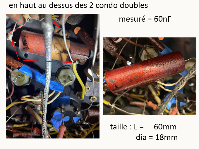

    J'ai répondu ''ok'' trop vite.... Malheureusement, il se confirme ma grande difficulté à identifier
    les condensateurs par rapport au schéma .... Il ne m'est pas possible de me fier aux valeurs lues et mesurées ... donc je patine ! Etant aussi dans l'incapacité de deviner leur utilisation..... Le plus simple est de m'armer de patience et de les remplacer tous, en prenant des notes et beaucoup de photos, avec des repères .....
    Je bute sur un gros condo, dont la valeur est effacée. Je lis un 2 ????? F. Je mesure 60nF env (ce qui n'a rien à voir). Il me semble être polarisé. Une extrémité est reliée à la masse via des fils.....
    J'hésite à remplacer par rapport à la valeur mesurée ...
    Patrice
Sujet : REMISE EN ROUTE PHILIPS A49A Nouveau De FOXPAT54  Le 11-02-2022 à 16:57 sta
    Je dirais que c'est C8 qui est un condensateur chimique de 2µF/500 Volts polarisé dont le pôle négatif est la masse; à vérifier tout de même en suivant la connexion du pôle positif ; on peut le remplacer par un 4,7 µF d'au moins 300 Volts .
    Je disais avoir un A49A mais en fait c'est un A449A, un modèle similaire dont je me suis d'ailleurs basé sur le schéma afin d'en effectuer sa révision.
    Je viens de retrouver le lien ci-dessous qui concerne un sujet du forum de Radiofil qui date de 2003 ; que j'ai relancé en 2011 (PAT54) pour C35, le fameux 4000pF et pour celui-ci C8 .
    https://forum.retrotechni…
Sujet : REMISE EN ROUTE PHILIPS A49A Nouveau De provence  Le 11-02-2022 à 17:47 sta
    re
    Patricck
    oui ce condo celui marquer C8 et égal a 2µf
    ne te fit pas trop a la lecture car un condo fuyard
    donne une fausse indication la plupart du temps
    encore une simple suggestion évite de remplacer tout
    les condo en mème temps
    REMPLACE CEUX QUE J'AI MENTIONNER
Sujet : REMISE EN ROUTE PHILIPS A49A Nouveau De provence  Le 11-02-2022 à 17:53 sta
    re
    2 n'existe plu remplace par un 2.2 µf ou deux fois 1µf en//
Sujet : REMISE EN ROUTE PHILIPS A49A Nouveau De provence  Le 11-02-2022 à 17:56 sta
    re
    excuse je viens de voir que le 2µf toujours en vente

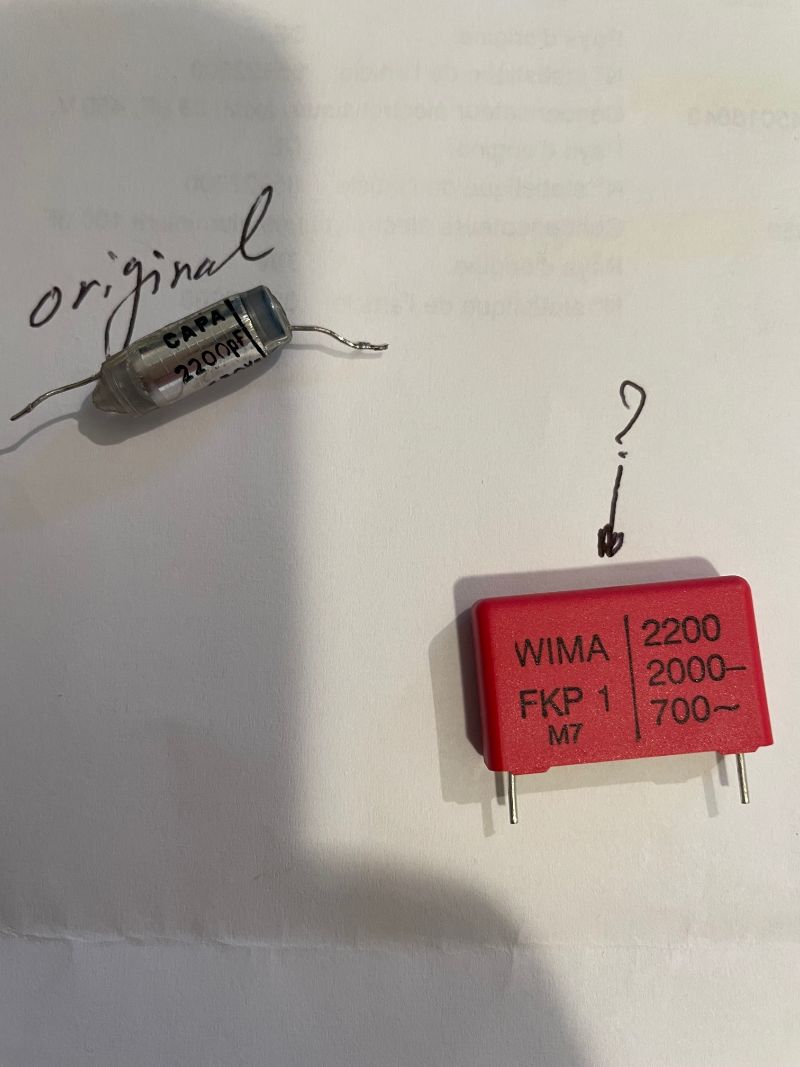

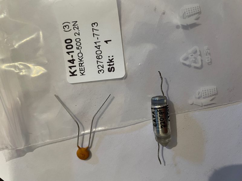

    J'ai reçu ce matin, les condensateurs commandés .
    Il y en a un qui me pose question car très différent visuellement (le 2.2nF soudé en // avec une résistance de 1000 ohm. sur l'entrée du transfo alimentant le HP)
    J'en avais acheté 2 différents .... Est-ce bon avec le rouge WIMA ?

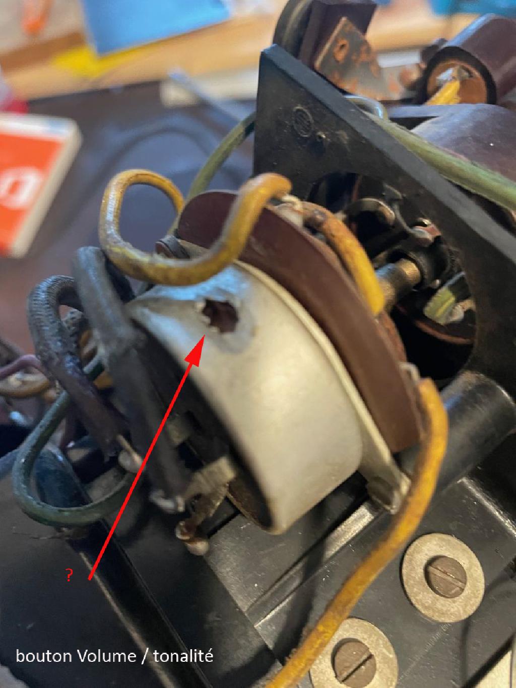

Sujet : REMISE EN ROUTE PHILIPS A49A Nouveau De PatB  Le 13-02-2022 à 11:42 sta
    Bonjour Patrick,
    Faut-il s'inquiéter de cette corrosion sur le bouton Volume - Tonalité ?
    Bon dimanche
    Patrice

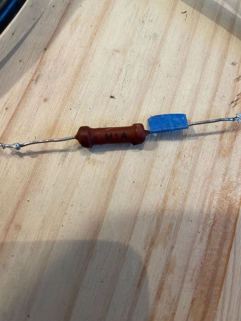

Sujet : REMISE EN ROUTE PHILIPS A49A Nouveau De PatB  Le 13-02-2022 à 23:13 sta
    Re-bonjour,

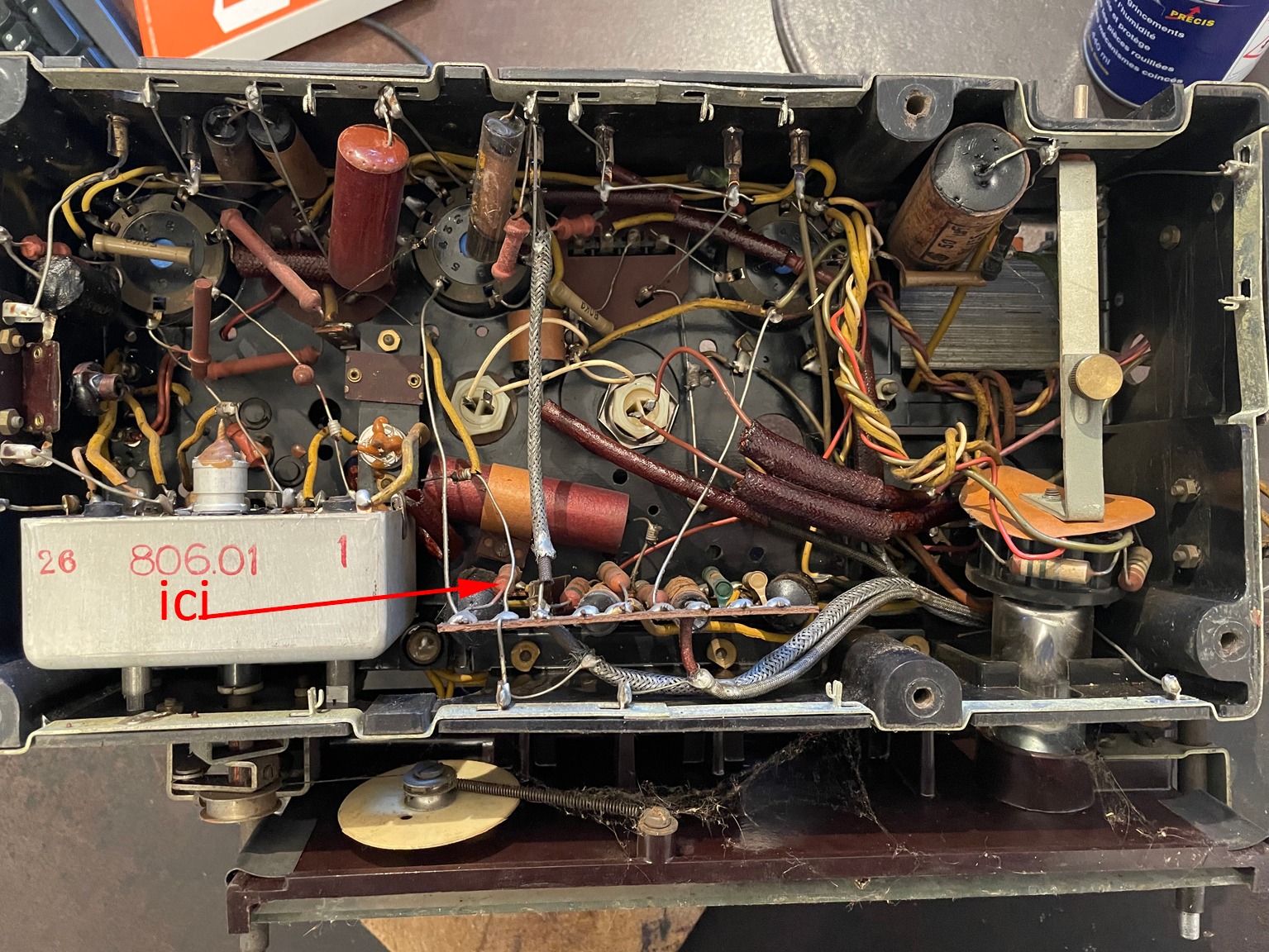

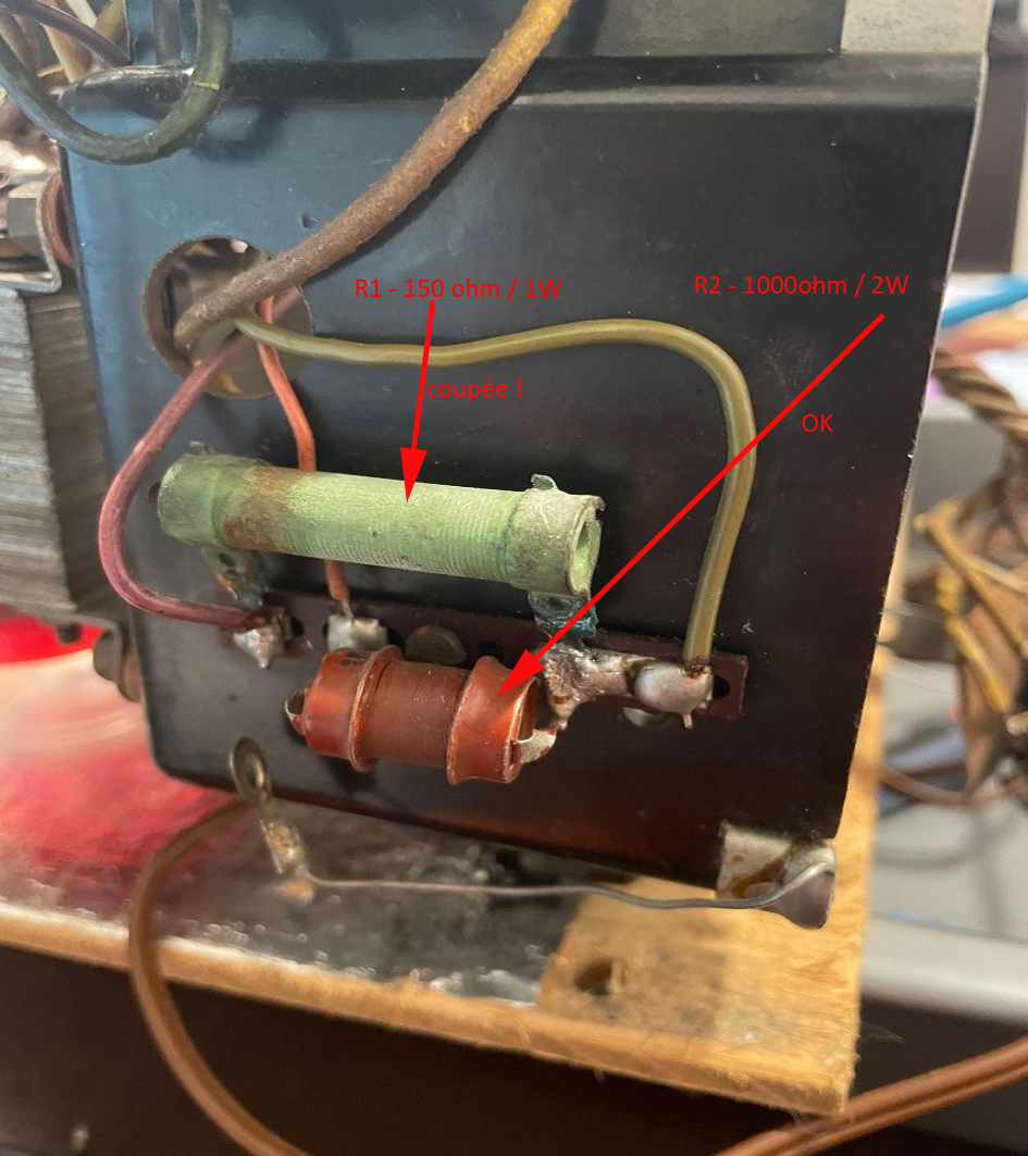

    je ne parviens pas à identifier cette résistance (est-ce bien une résistance ?) . L'ohmmètre ne donne aucune valeur stable ..... ça oscille en permanence entre 170 000 et 250 000 ohms ! (testée dessoudée bien sûr)
    que veut dire M1A qui est inscrit dessus ?
Sujet : REMISE EN ROUTE PHILIPS A49A Nouveau De provence  Le 13-02-2022 à 23:22 sta
    re
    oui une résistance mais M1A je ne vois
    pas ,
    ou alors = 0.1 M OHM =100 kilos
    mais suis pas certain je ne connais pas
    ce marquage
Sujet : REMISE EN ROUTE PHILIPS A49A Nouveau De PatB  Le 13-02-2022 à 23:30 sta
    Merci pour votre réponse.
    malheureusement, il y a bien des 1 méga et des 100 000 ohm dans ce poste .... et donc je suis dans l'incertitude.
    je n'ai rien trouvé sur ce marquage ....
    Dès que j'aurai identifié cette résistance, je pourrai aussi identifier le condo qui lui est raccordé à une extrémité ..... (on le vois sur une photo) . Malheureusement aussi, il y a plusieurs possibilités pour ce condo sur le schéma.
Sujet : REMISE EN ROUTE PHILIPS A49A Nouveau De FOXPAT54  Le 14-02-2022 à 09:03 sta

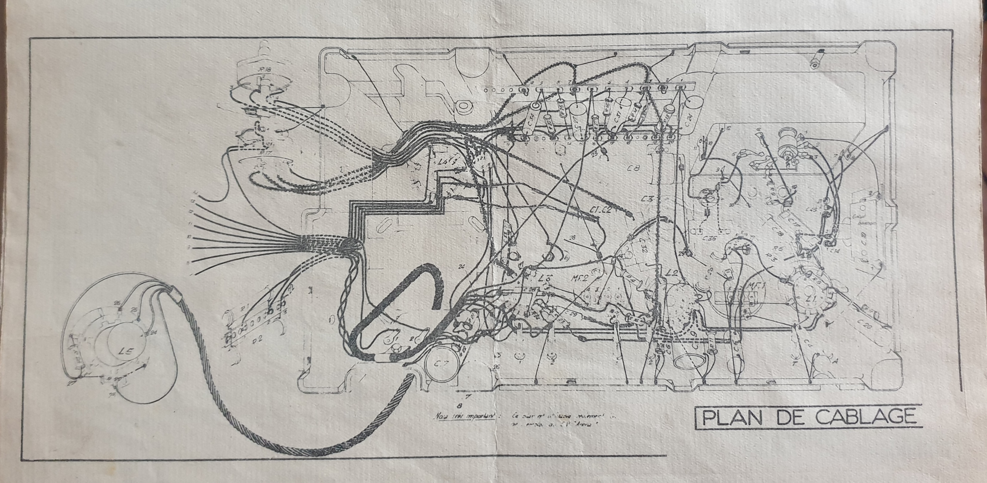

    En consultant le plan de câblage de la page 21 de la documentation de service, je constate que c'est R13 /C24 soit 100K/50000pF; c'est un condensateur très important comme il a été d'ailleurs indiqué un peu plus haut car c'est le fameux condensateur de liaison BF qui, une fois remplacé, va redonner à ce poste une très bonne sonorité. Ce plan de câblage est très pratique pour identifier les composants. Il faudra également changer R13 puisqu'elle a dérivé entre 170 et 250K.
    En ce qui concerne le potentiomètre de tonalité percé, je n'ai jamais vu cela mais si la piste n'est pas endommagée, cela devrait fonctionner.

Sujet : REMISE EN ROUTE PHILIPS A49A Nouveau De HLJ  Le 14-02-2022 à 12:58 sta
    C'est tout le problème des personnes n'ayant pas de connaissances en radioélectricité qui se lancent dans pareille aventure.
    L'électronique ancienne n'est pas de la mécanique les composants utilisé à l'époque avaient des tolérances très larges de 20% et même s'ils sont au dela cela fonctionne encore.
    L'approche qui consiste à tout remplacer est dangereuse, beaucoup se trouvent ensuite dans une impasse, tout est remplacé mais le poste ne fonctionne pas ou plus.
    Il est donc préférable de remplacer (si vous y tenez vraiment) d'abord les condensateurs électrolytiques de filtrage C1, C2 et C3 (ou chimiques comme vous dites en France) et le condensateur de liaison C24, puis de faire fonctionner l'appareil et constater que tout fonctionne correctement avant de remplacer d'autes éléments.
    Vous trouverez en annexe les schémas de câblage sur et sous le châssis afin de pouvoir mieux repérer les composants avec leur numéro.
    HLJ.
Sujet : REMISE EN ROUTE PHILIPS A49A Nouveau De PatB  Le 14-02-2022 à 13:49 sta
    Re-Bonjour HLJ
    Merci pour ces schémas qui vont bien m'aider effectivement.
    C'est clair que j'angoisse un peu ... J'ai pris mille précautions avec des photos, des notes, des repères ... un peu de matériels de qualité. Et sans doute le plus important, l'inscription dans ce forum ! C'est évident, que sans vous et Patrick, je n'avais aucune possibilité de réussir cette aventure ! Si le poste n'avait pas fonctionnait il y a trente ans, je ne l'aurai pas tentée. J'espère qu'il fonctionnera quand j'aurai terminé.... Je vous tiendrai au courant.
    Merci encore !

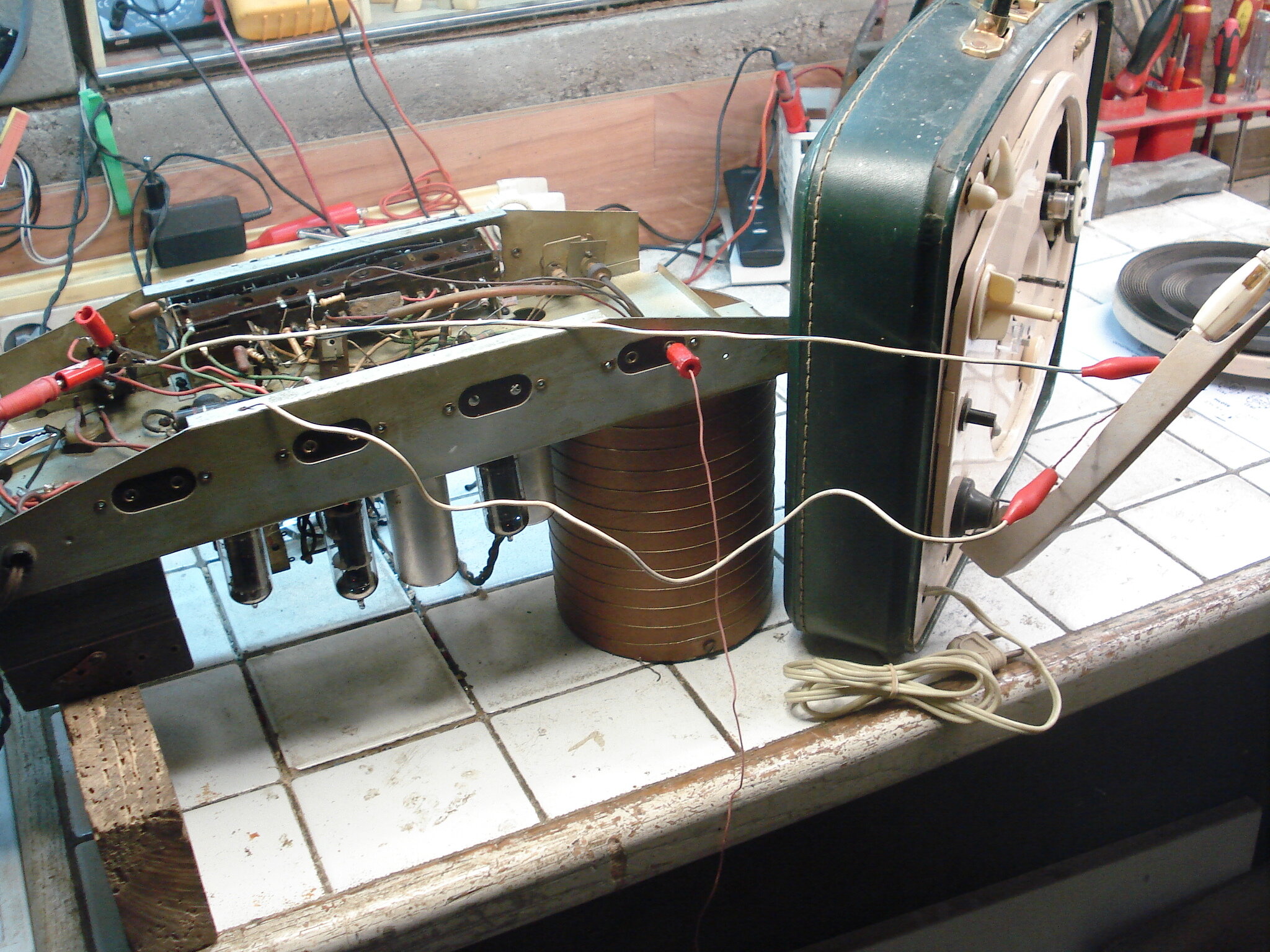

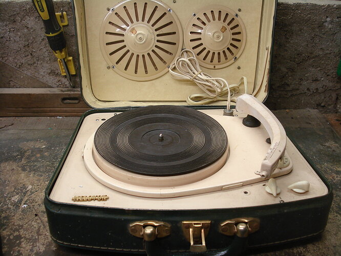

    Puisque les tourne- disques sont évoqués, ils sont ma nouvelle passion depuis peu de temps du moins les électrophones à lampes des années 50 et 60 dont la cellule piézo encore fonctionnelle est si rare à trouver.
    J'en ai peu mais ils fonctionnent tous :Un Mélovox avec en seconde photo un système rapide pour tester tout de suite sa cellule piézo via l'entrée d' un châssis radio, un Radiola présenté devant un récepteur FM Bush VHF 62 et mon préféré un changeur La Voix De Son Maître ...
Sujet : REMISE EN ROUTE PHILIPS A49A Nouveau De FOXPAT54  Le 14-02-2022 à 16:22 sta
    Le message est parti trop vite sans les autres photos que voici maintenant...

    Hier je suis tombé sur un de tes échanges à propos de vieux condensateurs . J'y ai lu avec effroi que le + et le - ne signifiaient pas forcément des condensateurs chimiques polarisés ! En fait ceux en question ne l'étaient pas ... le - n 'indiquait que le point chaud !
    J'ai identifié 2 condensateurs sur mon post comme étant des chimiques polarisés ... ! Et là, je crains l'erreur, car l'enveloppe est aussi en carton ! Je les ai identifiés comme étant les C7 et C9 . Peux-tu me dire s'ils sont vraiment polarisés ? J'ai des doutes depuis la lecture de ton autre post. Merci.
    Patrice.
Sujet : REMISE EN ROUTE PHILIPS A49A Nouveau De Dominique  Le 16-02-2022 à 10:44 sta
    Oui, ce sont des condensateurs de découplage de cathode et ils sont polarisés.
    Le + coté cathode et le - à la masse.
    Dominique.

Sujet : REMISE EN ROUTE PHILIPS A49A Nouveau De PatB  Le 21-02-2022 à 16:02 sta
    Voilà, le poste est remonté avec 1.000.000 de précautions, contrôles en tout genre avec photos, annotations, schémas, nomenclatures cochées au fur et à mesure.....
    A l'allumage .... et une petite attente pour que ça chauffe un peu, ll y a bien un léger ronronnement dans le HP ... mais malheureusement rien d'autres !!
    Pas de craquements, sifflements ou autres. Que ce soit en GO, PO, OC ou Pickup .
    Les lampes s'allument toutes légèrement sans chauffer exagérément....
    Je dispose du livre de Sorokine ''100 pannes'', d'un contrôleur universel, de ténacité ...
    et de vous pour m'aider......
    Merci d'avance
    Patrice
Sujet : REMISE EN ROUTE PHILIPS A49A Nouveau De Dominique  Le 21-02-2022 à 16:24 sta
    Bonjour, voir en premier si la haute tension est présente :
    Œil magique s’allume au vert, c’est ok.
    L’oeil ne s’allume pas : 2 possibilités : pas de Haute tension, œil HS.
    On attend votre retour .
    Dominique.

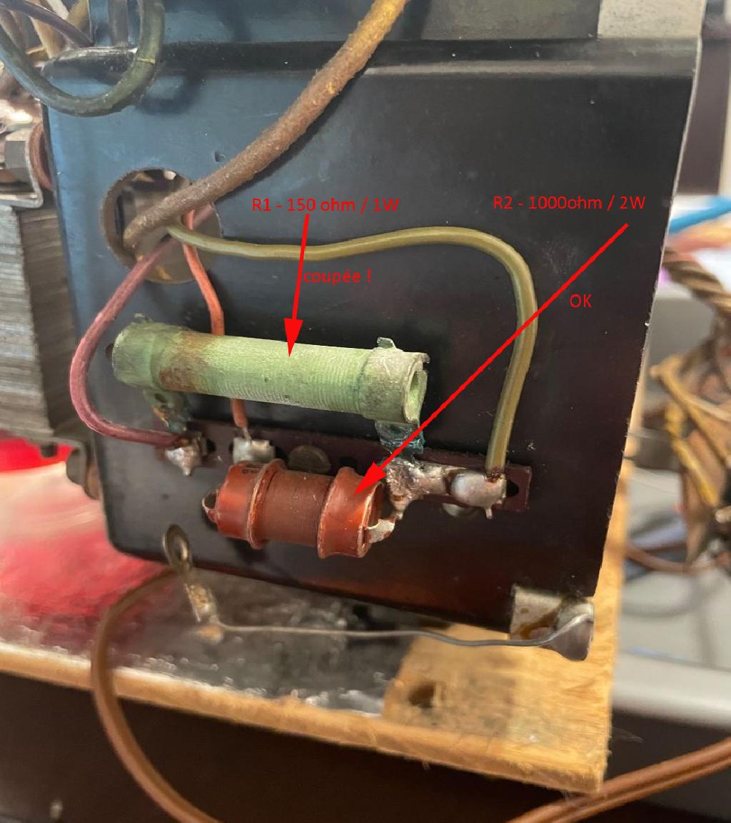

Sujet : REMISE EN ROUTE PHILIPS A49A Nouveau De PatB  Le 21-02-2022 à 18:46 sta
    Bonjour Dominique
    L'oeil magique ne s'allume pas. (pour rappel il y a une vingtaine d'années, le poste fonctionnait. Donc, je suppose que l'oeil magique n'est pas HS. Je n'ai pas rallumé le poste avant aujourd'hui après remplacement des condo)
Sujet : REMISE EN ROUTE PHILIPS A49A Nouveau De Dominique  Le 21-02-2022 à 19:27 sta
    Il va falloir mesurer si il y a de la HT.
    Au niveau de C3, brancher votre multimètre ( mode voltmètre continu sur le plus haut calibre ), fil noir à la masse ( pôle - de C3 ) et fil rouge côté + de C3.
    Quelle tension indique l’appareil après le temps de chauffe des tubes ?
    Dominique
Sujet : REMISE EN ROUTE PHILIPS A49A Nouveau De PatB  Le 21-02-2022 à 20:48 sta
    Sur C3 -496mV
    sur C2 -501mV (milliV) et +451 V (volt)
    Je ne sais pas ce que vos mon multimetre pour cette mesure. Je ne trouve pas sa valeur de résistance par volt... Il s'agit du Kuman Multimètre Numérique True RMS 6000.
    --> je dois corriger une information à propos de la position PU. Je viens de me rendre compte que je ne parviens pas à commuter sur la position PU. PU figure bien sur le cadran (avec GO/PO/OC) mais il est impossible d'y accéder. Donc, je ne sais pas s'il fonctionne ou non en PU. Je ne sais pas d'où cela provient ....
Sujet : REMISE EN ROUTE PHILIPS A49A Nouveau De provence  Le 21-02-2022 à 21:05 sta
    re
    si sur C2 501mV il y a une erreur de mesure
    car tu dit dans un post précédent que le HP fait du bruit
    mais contrôle R1 R2 mais je n'y crois pas
    ERREUR DE MESURE mauvaise manip
Sujet : REMISE EN ROUTE PHILIPS A49A Nouveau De provence  Le 21-02-2022 à 21:07 sta
    re
    par contre la HT pour l’œil circule via R2
Sujet : REMISE EN ROUTE PHILIPS A49A Nouveau De Dominique  Le 21-02-2022 à 21:13 sta
    La résistance par volt concernait les anciens appareils analogiques à aiguilles...
    Donc aucun problème avec votre multimètre numérique pour effectuer les mesures de tension.
    Pour la position pick-up, j’ai des appareils Philips et Radiola qui sont identiques au votre : seulement la sélection des GO, PO et OC.
    Pour raccorder un appareil sur la prise PU, il suffisait de se caler sur une gamme et de régler l’aiguille du poste en dehors de toute station afin de ne pas entendre un mélange de deux sources audio.
    Bon pour les tensions, il y a un problème : le 451 volts semble correct, mais je ne comprends pas ces tensions en millivolts
    Théoriquement, la tension la plus élevée est au niveau de la cathode de la valve et elle va progressivement chuter au travers des résistances reliées à C1, C2 et C3. On devrait trouver quelque chose proche de 250 Volts. ( voir les tensions sur le PDF plus haut dans ce fil )
    Attention à votre sécurité lorsque vous effectuez ces mesures.
    Dominique.
Sujet : REMISE EN ROUTE PHILIPS A49A Nouveau De PatB  Le 21-02-2022 à 21:20 sta
    J'ai retrouvé un vieux multimètre à aiguilles
    il a une résistivité de 20000 ohm/V. en courant continu
    Je refais les mesures demain.
Sujet : REMISE EN ROUTE PHILIPS A49A Nouveau De Dominique  Le 21-02-2022 à 21:23 sta
    Au fait le 451 Volts est mesuré sur C1 ?
    Si c’est les cas et qu’il n’y a pas de tension en C2 et C3, il faudra voir si les résistances ne sont pas coupées. ( mesure en mode ohm-mètre poste éteint ).
Sujet : REMISE EN ROUTE PHILIPS A49A Nouveau De Dominique  Le 21-02-2022 à 21:28 sta
    Encore une petite mise en garde : si R1 est coupé, C1 va se charger et si c’est un Bon condensateur, il va garder sa charge assez longtemps même si le poste est éteint.
    Attention de ne pas vous prendre une châtaigne !
    Dominique.
Sujet : REMISE EN ROUTE PHILIPS A49A Nouveau De Dominique  Le 21-02-2022 à 21:34 sta
Sujet : REMISE EN ROUTE PHILIPS A49A Nouveau De PatB  Le 21-02-2022 à 21:50 sta
    Dominique,
    je ne sais pas si c'est mesuré sur C1 ou C2. Les fils partent dans un endroit inaccessible et invisible. Je vais essayer demain de pister...
    C'est bien mV . J'ai été aussi étonné et j'ai bien vérifié en faisant plusieurs fois la mesure. Je refait tout ça demain en faisant des photos de l'endroit où je mesure. Ce sera plus compréhensible.
    Je vérifierai les résistances.
    ok pour le multimètre. Je ne savais pas non plus pour la position PU. Je ne sais pas ce que ça va donner d'y mettre un module FM... on verra, je n'en suis pas là.
    Merci pour les conseils. Oui, je fais très attention.
    Je file lire les explications sur youtube.
    Merci !
    Patrice
Sujet : REMISE EN ROUTE PHILIPS A49A Nouveau De PatB  Le 22-02-2022 à 18:35 sta
    Bonjour Dominique,
    Je pense avoir identifiée la coupable ...
    La résistance R1 de 150ohm me donne des résultats idiots à la mesure (de 3 Mega ohm à 30 Mega ohm !! elle est très oxydée comme la photo le montre)
    Je vais remplacé aussi la 1000 ohm (bien qu'elle soit bonne aujourd'hui)
    Merci pour ton aide. ! Je te tiens au courant.
    Patrice

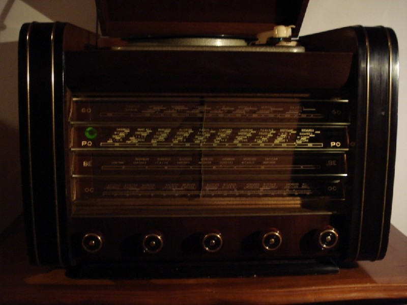

Sujet : REMISE EN ROUTE PHILIPS A49A Nouveau De PatB  Le 23-02-2022 à 15:58 sta
    Bonjour Dominique
    Je suivrai ce fil de discussion avec un grand intérêt ! Oui, l'évolution est quelque chose de fantastique. J'ai reçu ma R1 de 150ohm - 2W ce matin. J'ai hésité à la mettre tellement elle est petite !! J'ai pensé à une erreur .... Et non, c'est bien la bonne.....
    J'ai donc installé cette nouvelle résistance. L'étape un de remise en route est franchie ! J'en suis très heureux. Le poste chante !! ou plutôt ''siffle'' comme on peut s'en rendre compte sur la vidéo ....
    Il n'est pas très sélectif en réception..... J'espère que l'on peut améliorer ça ?
    Patrice
.MP4
Sujet : REMISE EN ROUTE PHILIPS A49A Nouveau De Dominique  Le 23-02-2022 à 16:25 sta

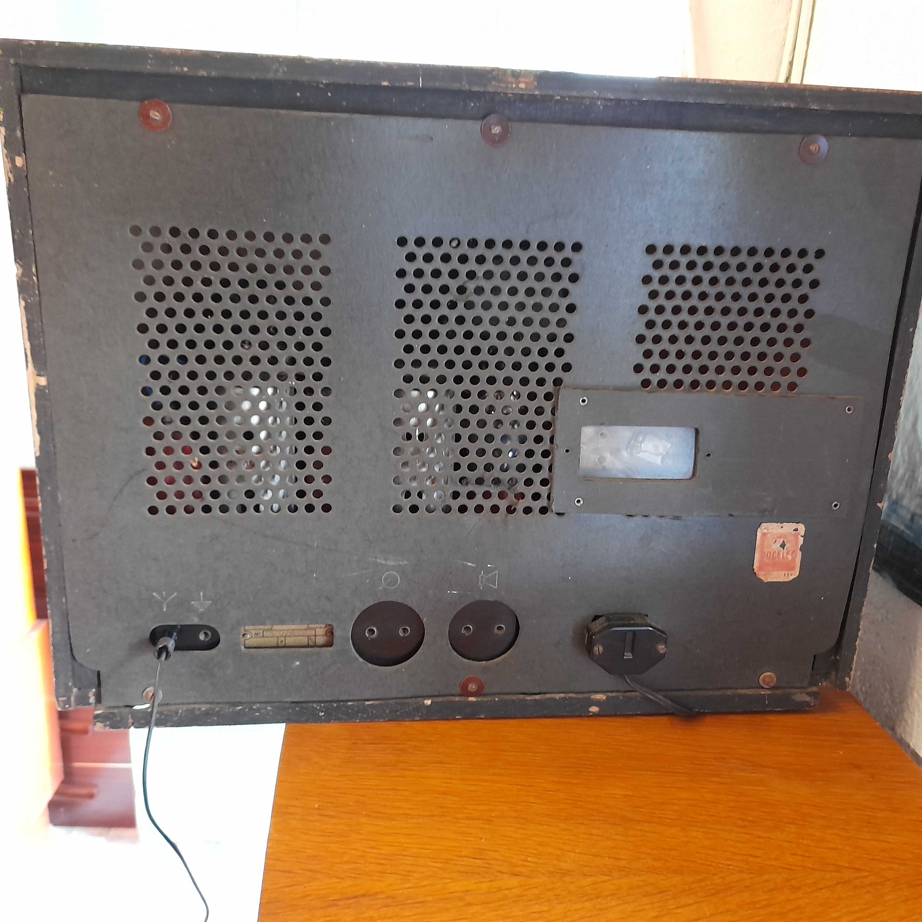

    La vitre est bien propre et l'oeil magique éclaire bien vert.
    Avez-vous branché une antenne dans la prise prévue au dos du châssis ?
Sujet : REMISE EN ROUTE PHILIPS A49A Nouveau De PatB  Le 23-02-2022 à 17:19 sta
    Oui, j'ai mis un fil d'environ 1 mètre (sur le cigle en Y)
    J'ai essayé horizontal ou vertical. Ca ne change pas grand chose. En touchant le fil, la réception augmente un tout petit peu.
    le fil de terre n'est pas raccordé.

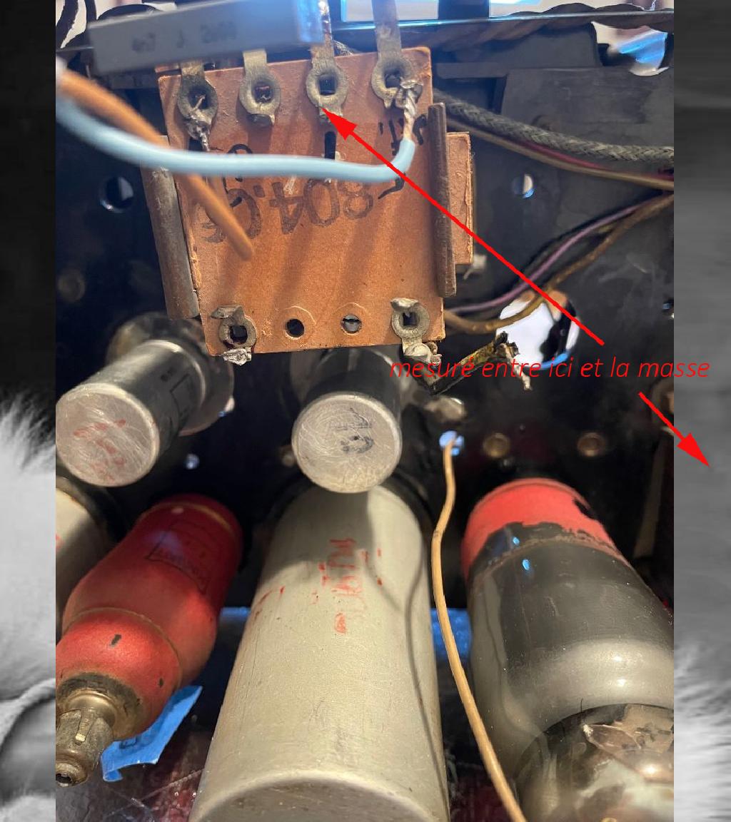

Sujet : REMISE EN ROUTE PHILIPS A49A Nouveau De Dominique  Le 23-02-2022 à 18:26 sta
    Maintenant que le poste fonctionne, il va falloir trouver pourquoi il est faiblard.
    Pour chaque tube il faudra faire un relevé des différentes tensions ( anodes, écrans et cathodes ).
    Vous pouvez, ans un premier temps mesurer la haute tension :
    Multimètre en voltmètre continu avec le plus calibre.
    Fil noir relié à la masse ( bande métallique qui fait tout le tour de l'intérieur du châssis.
    Fil rouge au niveau du transformateur de sortie : la cosse du milieu où est relié le condensateur de 4,7 nF.
    A l'allumage du poste la tension devrait être proche de 410 volts, puis descendre et tomber à 250 volts.
    Dominique.
Sujet : REMISE EN ROUTE PHILIPS A49A Nouveau De Dominique  Le 23-02-2022 à 18:28 sta
    J'ai mangé un mot :
    Multimètre en voltmètre continu avec le plus haut calibre.
    Dominique
Sujet : REMISE EN ROUTE PHILIPS A49A Nouveau De PatB  Le 23-02-2022 à 19:11 sta
    j'atteins rapidement 413 v Maxi, puis ça redescend à 280 v et ça se stabilise.

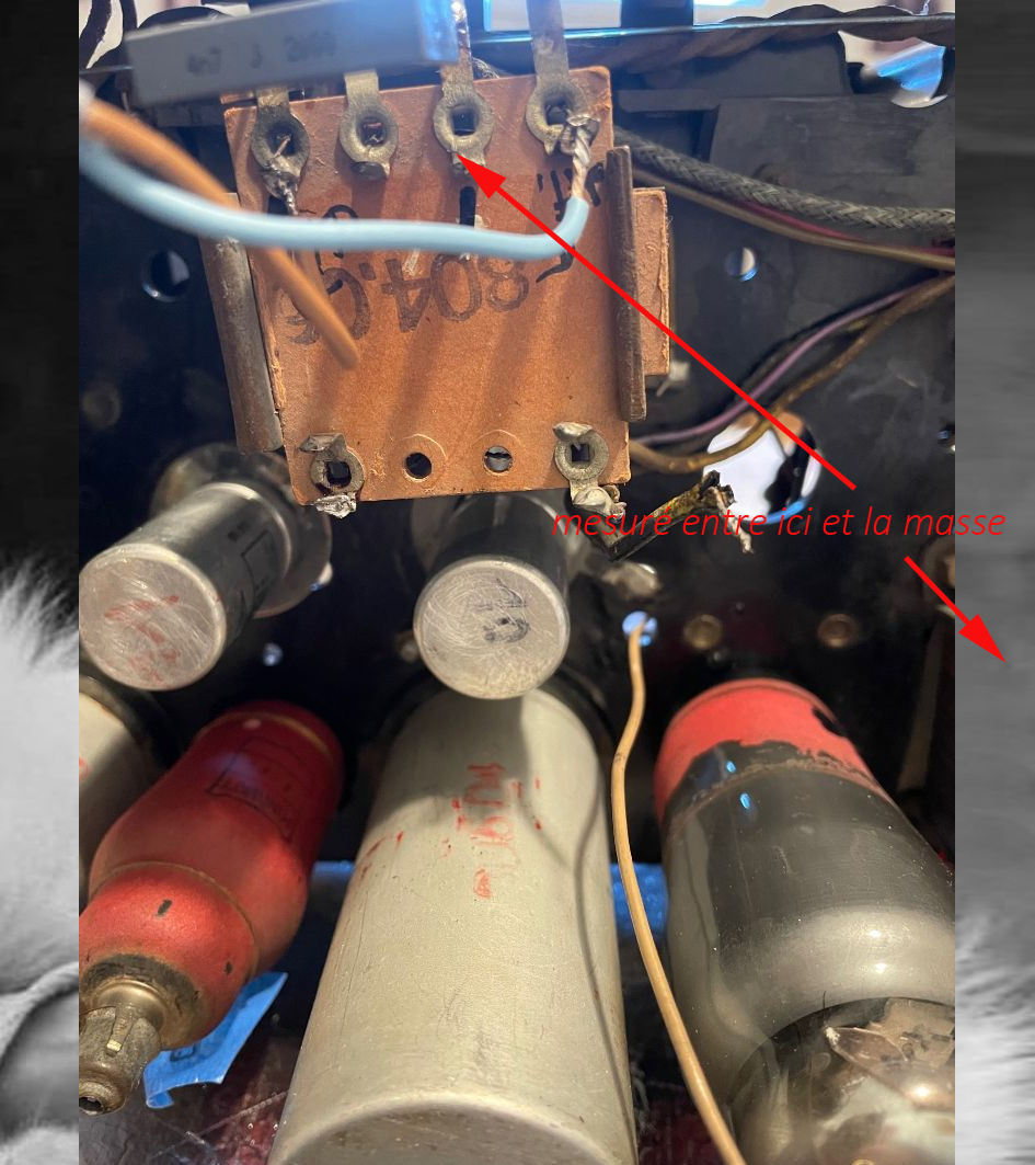

    --> le poste n'est pas faiblard en puissance. Il pousse même très bien.
    Il est faiblard en capacité de réception . Je ne reçois qu'une radio (et faiblement) en GO. Rien en PO et OC
    Pour être sûr de la mesure, voici où j'ai mesuré (image jointe)
    Patrice
Sujet : REMISE EN ROUTE PHILIPS A49A Nouveau De Dominique  Le 23-02-2022 à 20:55 sta
    Oui, c’était le bon endroit de mesure.
    Dans les prochains jours, je vous indiquerai où faire les autres mesures.
    Dominique.

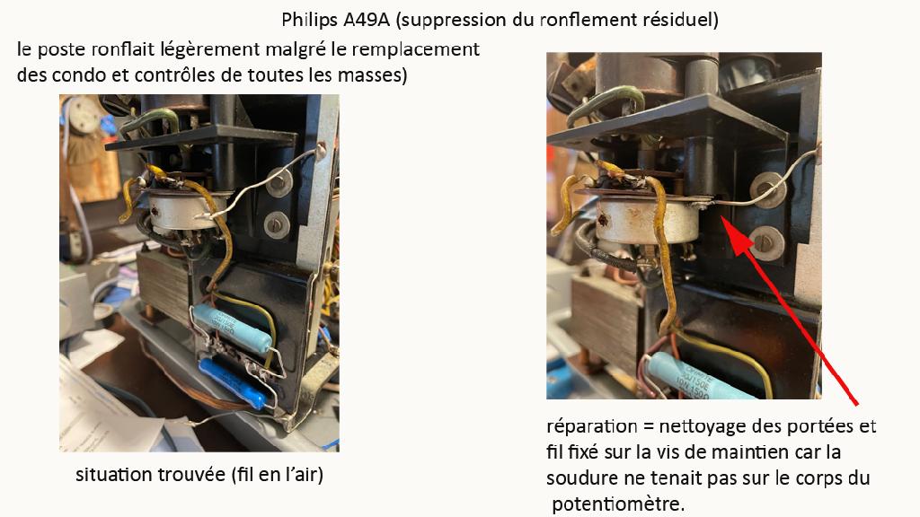

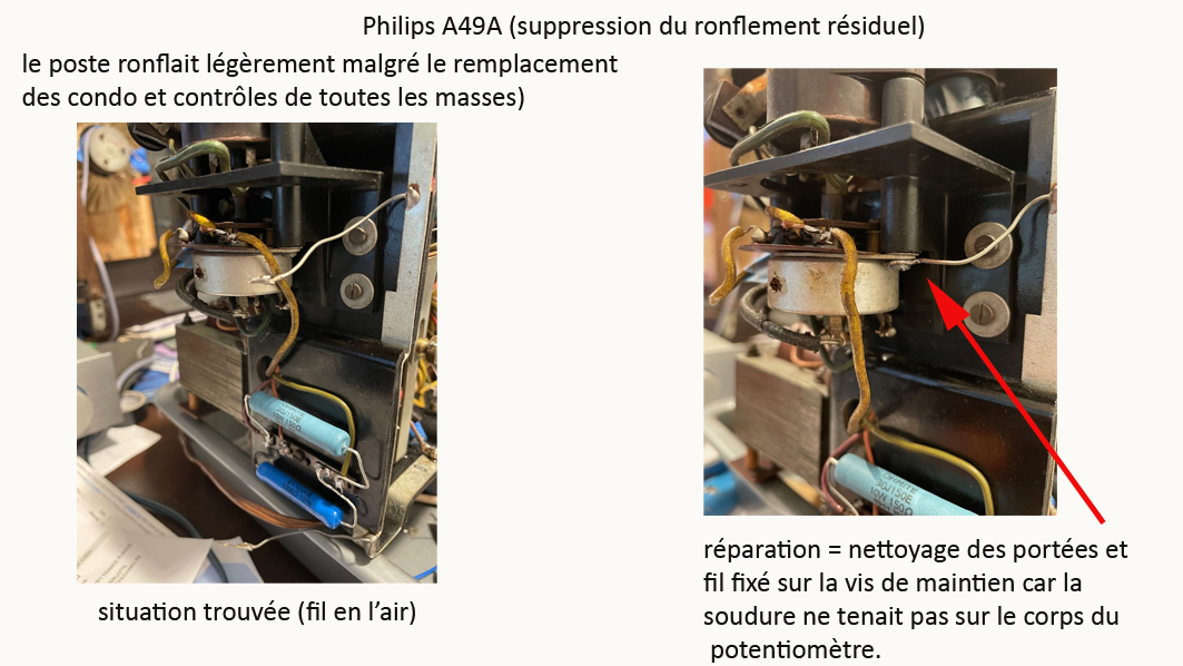

Sujet : REMISE EN ROUTE PHILIPS A49A Nouveau De PatB  Le 24-02-2022 à 17:32 sta
    Re-Bonjour
    L'entrée pickup fonctionne à merveille. C'est déjà ça.
    Les potentiomètres volumes et graves / aigus crachent beaucoup.
    Patrice

Sujet : REMISE EN ROUTE PHILIPS A49A Nouveau De bthiry  Le 24-02-2022 à 18:33 cms
1m comme antenne c'est un peu court ... une dizaine de m devrait améliorer les choses.
en PO il faut essayer le soir.
Benoît

    Pour les potentiomètres qui crachent, un tout petit jet de bombe.
    Là je demande aux spécialistes chevronnés : Quel est le meilleur produit ?
    Bombe KF ?
    Bombe 3 en 1 ?
    Autre ?
    Dominique.

Sujet : REMISE EN ROUTE PHILIPS A49A Nouveau De pinpin  Le 25-02-2022 à 11:36 sta
    Je viens de lire votre message mais n'ai pas encore lu tous les échanges sur ce sujet.
    J'ai récemment remis à neuf et refais chanter un A49A .
    Sur les photos jointes on voit une réparation du tube ECF1, j'ai eu le même soucis. Quand le verre bouge par rapport à l'embase bakélite il en résulte un manque de blindage de cette lampe électronique. Sous la peinture des tubes ''Rouges'', il y a une couche métallique reliée à une des broches dans l'embase, cela réalise un blindage et évite l'accrochage des signaux HF.
    Cette liaison à l'origine est faite par un fil de cuivre refermé sur lui même au bas du verre. Ayant eu ces faux contacts j'ai aussi essayé de réparer, mais cela fonctionne mal. J'ai fini par acheter un tube neuf et l'ai remplacé ( ~ 12 ).
    Pour ce qui est des autres composants, j'ai repris la nomenclature du plan ''A49A Mélodie'' et en ai fait un Excell.
    A partir de là j'ai remplacé les condensateurs chimiques, papier/goudron, résistances de puissance ( qui avaient une sale tête).
    Les plus gros composants viennent de chez REICHELT, les condensateurs papiers sont remplacés par des céramiques d'un Kit.
    Après cette rénovation il fonctionne à nouveau correctement.
    Si besoin, je peux vous donner encore d'autres informations et schémas, n'hésitez pas.
    Bon courage
    Guy

Sujet : REMISE EN ROUTE PHILIPS A49A Nouveau De pinpin  Le 25-02-2022 à 15:31 sta
    re..bonjour,
    Pour le manque de sensibilité il peut y avoir plusieurs raisons:
    ¤ L'antenne n'est pas assez grande, placée trop bas, ou mal orientée
    Actuellement j'ai un fil électrique classique de 4 mm² de environ 15m de long.
    Il est sur bord de la toiture de ma maison à ~ 5m du sol, et face à la direction N-NE.
    Ne pas oublier de relier la broche de TERRE, elle améliore la réception.
    ¤ Le poste est peut-être décalé dans les fréquences ''FI'' et mériterait un réalignement des accords de fréquences
    ( Voir la procédure dans le début de la doc du poste).
    Cela nécessite au moins un générateur BF pour injecter la fréquence préconisée, et il faut suivre les étapes dans l'ordre.
    Pour cela, il faut aussi retirer les scellement faits à la cire sur les bobinages d'accord, et les condensateurs variables / ajustables.
    J'ai retiré les capots alu des étages MF1, et MF2 ( dessouder le fil supérieur de l'ECF1, et ôter le verrou en acier bleu au dessus )
    Je les ai ramollis au pistolet à air chaud en réglant la température la plus basse possible, et j'ai gratté la cire pâteuse au cure-dent.
    Après refroidissement il faut s'assurer que les noyaux soient bien libre en rotation, et replacer les capots.
    NOTA : Après réglage, il ne faut pas oublier de les re-sceller avec une goutte de cire de bougie.
    ¤ Une lampe changeuse de fréquence est fatiguée, par expérience la vue de la réparation ,peut aussi donner ce résultat.
    Sur GO, je n'en reçois que 2, ''RTL'' et ''DROITWICH en anglais''
    Sur PO j'ai quelques stations
    Sur OC j'en ai un peu plus
    Pour ce qui est des capas, la série BOJAC ne fait que 50V.
    Erreur de ma part, c'est un autre kit que j'ai utilisé majoritairement.
    ''céramiques haute tension de 1 à 3 kV'' voir sur AMAZON.
    Bon courage, a bientôt.
    Guy

Sujet : REMISE EN ROUTE PHILIPS A49A Nouveau De PatB  Le 26-02-2022 à 15:08 sta
    Bonjour Dominique

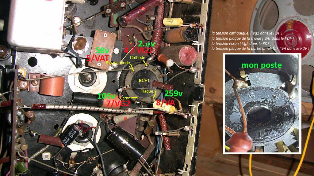

    Je te réponds donc sur les valeurs de tension mesurées. J'ai mesuré position du voltmètre sur mesure tension continue. Le fil noir (le moins) relié à la masse et le fil rouge sur les différents points que j'ai repérés et identifiés comme sur la photo .
    Si je ne me suis pas trompé de repère, les résultats ne sont pas si mal.
    Qu'en dis-tu ?
    Patrice

Sujet : REMISE EN ROUTE PHILIPS A49A Nouveau De PatB  Le 26-02-2022 à 19:01 sta
    Re-Bonjour Dominique
    Oui, j'ai le lexique de L. Gaudillat. La ECH3 est dessus
    La représentation des plots du culot T-130 est la même que le ECF1 (culot T-129). Je suppose donc que les écran/cathode/plaque/ .... sont les mêmes aussi. Les valeurs sont mesurées après 15 mn env de fonctionnement.
    les résultats sont les suivants :
    VA (plot 8) = 261 (doit = 248)
    Vg2 (plot 7) = 106 (doit = 100)
    Vg1 (plot 4) = 2.17 (doit = 2.5)
    VAT (plot 5) = 160 (doit = 130)
    Qu'en penses-tu ?
    Patrice

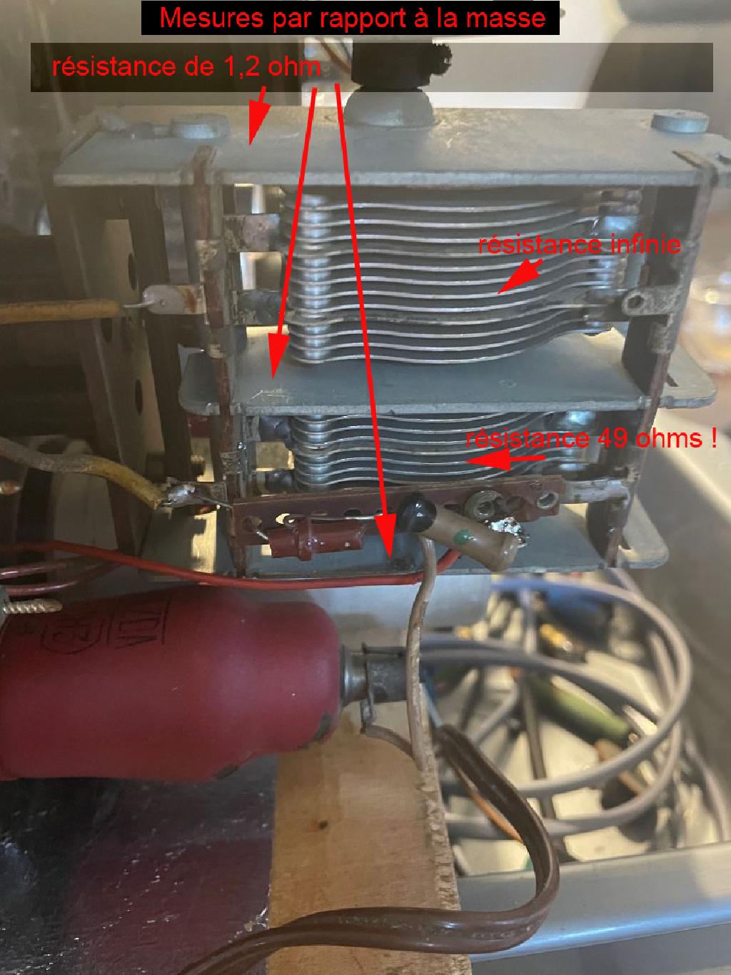

    Bonjour Dominique,
    (suite) Problème de la masse du condensateur variable.
    Le fil de masse en question ne concerne pas le potentiomètre. Il y a un deuxième fil de masse raccordé nul part .... Visiblement dessoudé (je l'ai trouvé comme ça). Où va-t-il ? Sur le potentiomètre (mais il est trop court pour aller jusqu'au trou).... ?
    J'ai mesuré la résistance du chassis du condensateur variable à la masse du poste. Il y a 1.1 ohm.
    Entre la masse et les lamelles du haut il y a une résistance infinie, et une résistance de 49 ohms sur la partie du bas.....
    Est-ce normal ?
    Patrice
Sujet : REMISE EN ROUTE PHILIPS A49A Nouveau De PatB  Le 27-02-2022 à 12:38 sta
    Dominique
    complément d'information :
    -> ces mesures sur la photo ont été réalisées sur les stators fixes.
    sur les stators mobiles je mesure 1.2 à 1,4 ohm (ça semble assez variable en fonction des lamelles ? )
Sujet : REMISE EN ROUTE PHILIPS A49A Nouveau De f6cer  Le 27-02-2022 à 15:59 sta
    Sur les stators ce que vous mesurez comporte en même temps les selfs et le circuit de l’ocillateur , d’ailleurs ce que vous mesurez doit varier en fonction des gammes ,
    Par contre sur les rotors vous devez trouver zéro , a condition que votre ohmmetre soit capable de mesurer des valeurs aussi faibles
Sujet : REMISE EN ROUTE PHILIPS A49A Nouveau De PatB  Le 27-02-2022 à 16:48 cms
 Bonjour f6cer
sur les rotors (que j'ai appelés bêtement "stators mobiles" ) , je mesure 1,2 à 1,4 ohm. ça n'est visiblement pas cohérant par rapport à cette phrase "Le rotor, c'est-à-dire l’ensemble des lames mobiles, doit être malgré son mouvement de rotation, réuni à la masse par un très bon contact. "  trouvée sur le blog -https://www.radios-tsf.fr/condensateur-variable/index.html
J'ai poussé un peu la recherche sur mon poste. C'est visiblement une résistance de contact au niveau du rotor. Je ne sais pas si ce 1.2 ohm est malgré tout négligeable (pour rappel, nous sommes à la recherche d'un problème de sensibilité de réception).

    Sur la documentation constructeur, les condensateurs chimiques C9 et C7 sont dessinés à l'envers.
    Dominique.
Sujet : REMISE EN ROUTE PHILIPS A49A Nouveau De PatB  Le 01-03-2022 à 19:04 sta
    Bien vu !!
    sur le plan N° 638 ils sont bien dessinés.

Hier soir j'ai été fort surpris d'avoir un bon nombre de réceptions de stations en PO et OC ! Le tout très net ! Je viens d' essayer à l'instant... Et il n'y a rien d'autres que des crachements..... ! Sans doute que l'heure (21h45 hier ) y est pour quelque chose ?  Il me revient en mémoire, qu'il y a 20-30 ce poste était installé à l'étage de la maison et en région parisienne. Aujourd'hui ce n'est plus la cas (il est au rez de chaussée et dans le Cher). Donc peut-être fonctionne-til en fait aussi bien (ou aussi mal) qu'il y a 30 ans ? .  Il faut donc nuancer ma première information concernant son fonctionnement.
Quand je vois l'état des postes en révision par Dominique et Joël, je me dis que j'ai bien de la chance d'avoir un appareil en aussi bon état visuel et "électronique". Le remplacement de condensateurs et résistances coupées n'a pas pu lui faire du mal (tout en conservant au maximum le visuel ! ) ..... En fonction de ce que découvrira Dominique sur son poste, et des recommandations, j'essayerai sans doute de l'améliorer encore.
J'attends la réception d'un tuner des années 70 pour le raccorder à son entrée PU. J'ai fait des essais, ça fonctionne très bien avec un son "rond" vraiment bien agréable.  J'ai augmenté les capacités C1 et C2 de 100µF. Le petit ronflement a presque totalement disparu.
Patrice

Sujet : REMISE EN ROUTE PHILIPS A49A Nouveau De PatB  Le 09-03-2022 à 11:00 cms
 Bonjour Dominique,
Oui, j'ai bien conscience de ce danger pour l'avoir lu aussi dans une documentation. Il me semble qu'il était question de condensateur non polarisé.
J'ai trouvé cette suggestion d'augmenter la capacité de C1 et C2 ici ...> https://www.aireradio.org/riviste_estere/Radiofil/les%20ronflements.pdf
Evidemment, je n'ai pas le niveau pour comprendre exactement le texte technique et pour juger de la dangerosité .....
Je n'avais que des 100µF neufs sous la main pour faire cet essai. Il est peut-être prudent de diminuer un peu cette valeur ?
Sur le plan, il est indiqué 12µF. Les condensateurs installés, étaient marqués 16µF et je les avais mesuré à 24µF ....
Le ronflement était faible mais audible. Là, il a quasiment disparu...... il faut vraiment coller l'oreille au HP pour l'entendre au loin.

Sujet : REMISE EN ROUTE PHILIPS A49A Nouveau De PatB  Le 11-03-2022 à 18:30 sta
    Cette fois le ronflement résiduel a totalement disparu !
    Par hasard, j'ai manoeuvré le bouton tonalité par sa tige métallique... A ce moment là, le ronflement a augmenté..... Ce qui m'a mis la puce à l'oreille, car depuis le début, je me demande à quoi peu servir ce fil de masse relié à rien et ce trou sur le potentiomètre ... (j'avais posé la question sur ce forum). J'ai donc pris une pince isolée et j'ai posé ce fil sur le corps métallique du potentiomètre volume (il est en prolongement du potentiomètre tonalité) . Et là le ronflement a cessé !! Un son parfaitement net !
    Je joins la photo de cette réparation qui pourra peut-être servir à d'autre....
    Patrice
Sujet : REMISE EN ROUTE PHILIPS A49A Nouveau De Dominique  Le 11-03-2022 à 18:43 sta
    Une remarque intéressante !
    Donc ça ne venait pas du filtrage et les valeurs d'origine des condensateurs ne doivent pas être augmentées.
    Dominique.
Sujet : REMISE EN ROUTE PHILIPS A49A Nouveau De PatB  Le 11-03-2022 à 19:03 sta
    Bonsoir Dominique
    Oui.
    Pour les condos, je t'avais écouté et remis les valeurs origines.
    J'espère que tu pourras régler le problème du tien.
    Patrice

Sujet : REMISE EN ROUTE PHILIPS A49A Nouveau De FOXPAT54  Le 11-03-2022 à 19:26 sta
    C'est très bien d'avoir persévéré et ainsi trouvé l'origine de ce ronflement résiduel. C'est ce que je disais hier soir, ce ronflement agaçant provenait ailleurs qu'au filtrage car avec une double cellule de filtrage d'origine, il fallait chercher à autre endroit.
    Cela doit reposer les oreilles.
Sujet : REMISE EN ROUTE PHILIPS A49A Nouveau De vptt  Le 12-03-2022 à 10:53 sta
    Bravo Patrice pour la suppression du ronflement ! je n'y aurais pas pensé, les miens sont en bakélite, ils crachent un peu mais je ne sais pas comment faire pour leur injecter du produit. je laisse comme cela pour le moment, je suis sur la caisse en ce moment !
    Bonne journée à tous
    Joël

    Suite et fin de la remise en route de mon Philips A49A.
    Après remplacement des condos, résistances coupées, nettoyage approfondi, réfection des masses, j'ai tout d'abord installé un petit module FM bluetooth. C'est ''rigolo'' mais du point de vue qualité son, c'est vraiment minima.... J'ai donc acheté un vrai tuner FM sur un site bien connu pour 20. Tuner des années 70 en très bon état, raccordé sur la prise PU. Maintenant, je fais fonctionner régulièrement ce poste avec plaisir. Ce son arrondi est vraiment des plus agréable.
    D'un point de vue restauration, il est très propre. Rien de cassé. Un des boutons a sans doute été remplacé dans sa vie. Ca ne se voit qu'au montage car la vis est différente des autres.... il reçoit l'unique radio accessible ici en GO (RTL), les PO et OC le soir avec un son clair et puissant. J'ai pris la précaution de conserver tous les condo et résistances remplacés. Ainsi, il sera toujours possible de reprendre cette restauration ...
    Ci-joint une petite vidéo. Comme vous pouvez le constater le résultat est probant.
    Je tiens à remercier les Membres de ce Forum qui m'ont beaucoup aidé. Sans eux, je n'aurai pas réussi.
    Encouragé par ce résultat, je viens d'acheter un Philips H4F 73A pour le remettre en route. Je ferai un post spécial.
    Bien cordialement et Merci encore !
    Patrice

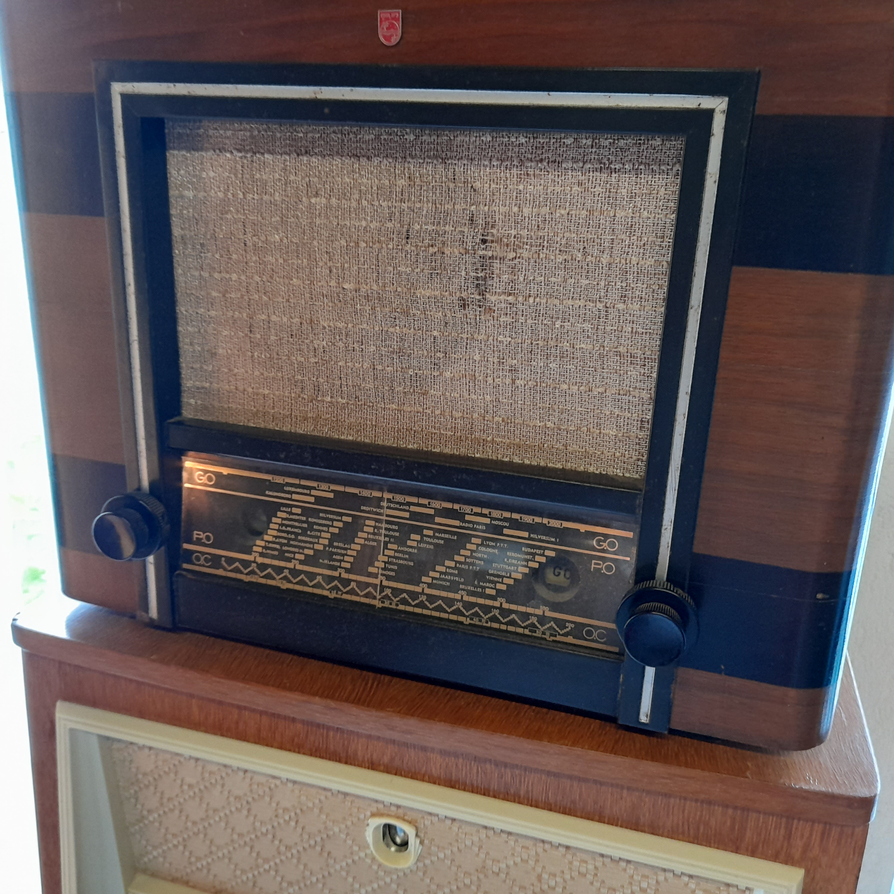

    De retour dans ma maison de campagne du su de la Vienne, je viens de sortir de l'oubli mon 449A qui est pratiquement identique au A49A. j'avais effectué sur ce poste une révision minimale qui avait consisté au remplacement des condensateurs électrolytiques, celui de liaison BF et celui qui est au primaire du transformateur de sortie le fameux 4nF. Le poste est très sensible car même avec un simple bout de file de 2m comme antenne, il reçoit plein pot en GO RTL, la BBC et un poste étranger vers 1680m. J'ai remarqué que les rondelles qui fixent le carton arrière sont également en bakélite afin certainement d'économiser le métal en ces périodes de pénuries.
Sujet : REMISE EN ROUTE PHILIPS A49A Nouveau De Dominique  Le 20-03-2022 à 19:04 sta
    Le logo Philips est en haut de la caisse, je pense qu’il a été déplacé...
    Dominique.
Sujet : REMISE EN ROUTE PHILIPS A49A Nouveau De FOXPAT54  Le 21-03-2022 à 09:19 sta
    Le logo du 449A est bien en haut de la caisse; c'est un poste qui est d'une présentation légèrement différente que celle du A49A; d'ailleurs sur le 449A il n' y a pas le support pour coller l'écusson au dessus du cadran.
    En tout cas c'est bien observé car j'ai eu un doute donc j'ai vérifié sur la fiche du Grand Livre.
    Par ailleurs, ce poste est très sensible car j'arrive à recevoir un peu RTL avant même de brancher l'antenne.

 Bonjour Dominique et Patrick,
Bien vu pour le logo. Je ne m'en étais pas aperçu. Il y a une autre différence entre les deux. Le Philips n'a pas de cache au dessus du condensateur variable (en tous les cas pas le mien, et pas sur d'autre photo visible sur Internet ..).

    Comme je le précisais dans mon précédent message, le 449A est dans ma maison de campagne située au sud du département la Vienne dans laquelle je viens d'arriver. Pour capter très clairement en GO RTL, la BBC ainsi qu'une station étrangère vers 1680 m, un simple bout de fil d'un mètre ou deux suffit comme antenne même en plein jour; il y a quelques parasites
    qui sont supprimés avec l'utilisation d'un cadre de réception. En OC et PO, quelques stations sont disponibles également le jour. Dans ma maison de la région parisienne, un simple bout de fil d'antenne suffit également pour capter en GO RTL et la BBC. Ceci est valable pour l'ensemble de mes postes et certains d'entre eux comme le 449A commencent à recevoir RTL ou la BBC avant même d'avoir connecté l'antenne pourtant le 449A a fait l'objet d'une révision vraiment minimaliste.
Sujet : REMISE EN ROUTE PHILIPS A49A Nouveau De Dominique  Le 21-03-2022 à 16:17 sta
    Apparemment il y a eu des 449 A avec logos au dessus de la toile HP et en dessous de la glace des stations : https://www.doctsf.com/ph…
    Et je viens de trouver un truc bizarre : mon châssis Radiola 539A était dans une caisse Philips 449 A !!!
    Dominique.
