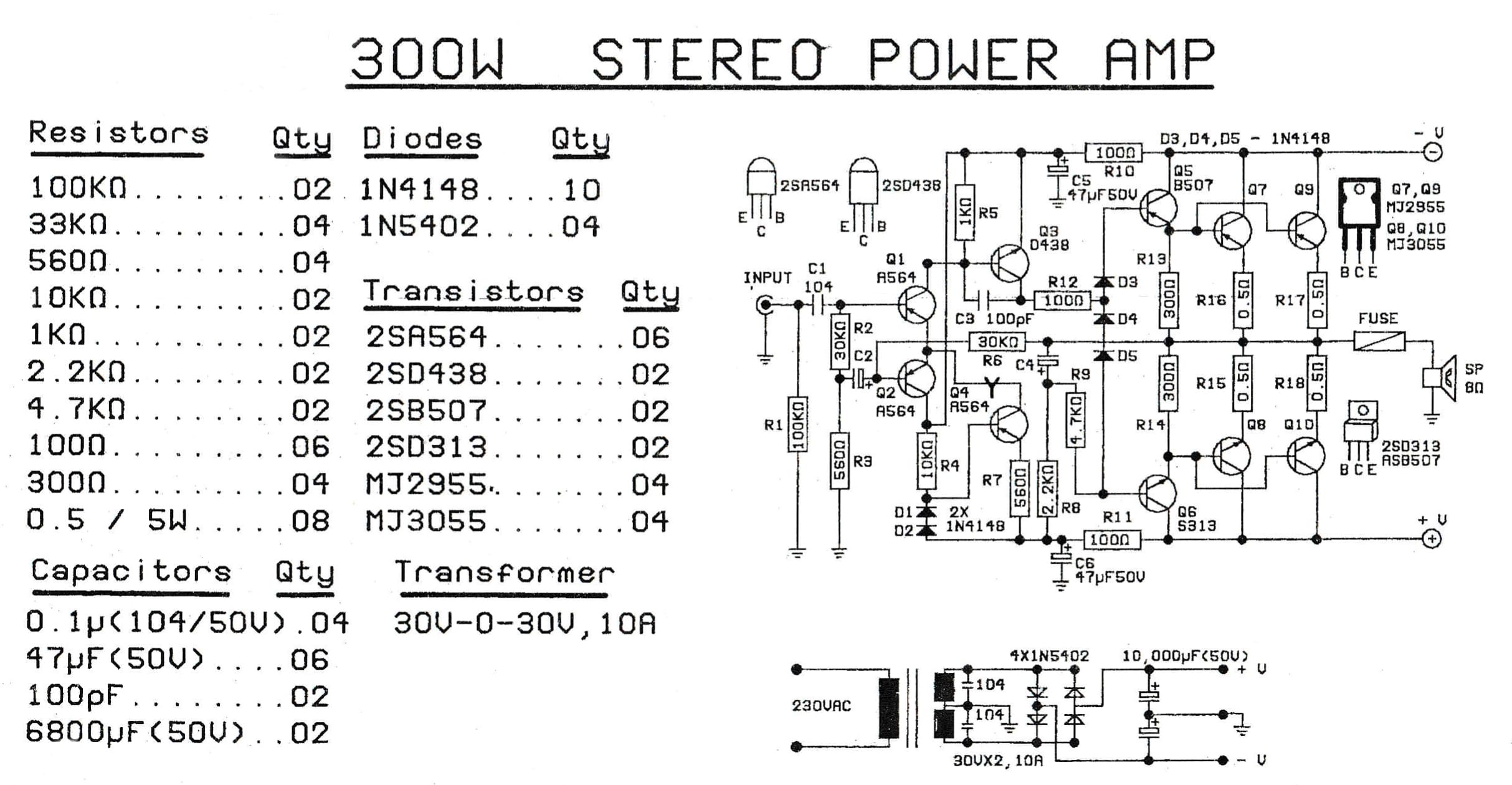

    Dans le but d'utiliser des composants de récup qui trainent depuis trop longtemps et d'expérimenter un peu, je suis tombé sur ce schéma d'ampli.
    Outre le fait qu'il soit dessiné bizarrement, qu'en pensez vous ? Il m'a l'air relativement simpliste comparé a d'autres schémas d'appareils disponibles dans le commerce... Est-ce une bonne base pour bricoler quelque chose de potable ?

    300 W ! diable !
    un push de 2N3055 ou avec son complémentaire PNP n'a jamais dépassé 50 W maxi...
    sinon, pourquoi pas ?

    Je suppose que c'est 150W par canal, soit 300W au total. Mais même avec 4 transistors, je reste sceptique.
    Enfin bref, ce qui me surprend le plus c'est l'absence de réglage du courant de repos...

    Grand dieu 300W avec 2 push de 50W c'est un peut abuser la!
    Les schémas ne manquent pas! En plus pas de réglages de point de repos pas de réglages d’offset!!
    Bref laisser tomber si vous voulez 300 Vrais watts utiliser un schéma de chez POWER CA!! ça marche! Pas de fioritures!

    dans ce cas utiliser la base power c'est fiable en plus vous avez une protection contre les court circuits sur les sorties!

    l'alim le pont de diode bizarre NON
Sujet : Avis schéma Nouveau De marcel warin  Le 08-02-2022 à 20:40 sta
    Oui, il y a 2 diodes à l'envers!

    La diode de polarisation D3 est également à l'envers, sinon Q5 est éternellement bloqué...
    Ou alors elle est dans le bon sens mais alors R12 doit être connectée ''au-dessus'' de D3.
    Mais alors, avec 3 diodes en série, il n'y a pas assez pour polariser les 4x Vbe de l'étage de sortie.
    Le courant de repos est nul (normal qu'il ne soit pas réglable dans ce cas me direz-vous...), et bonjour la distorsion de croisement...
    Bon, on arrête là ?

    Parfait, merci pour vos réponses !
    En conclusion, je vais chercher autre chose de plus sérieux...

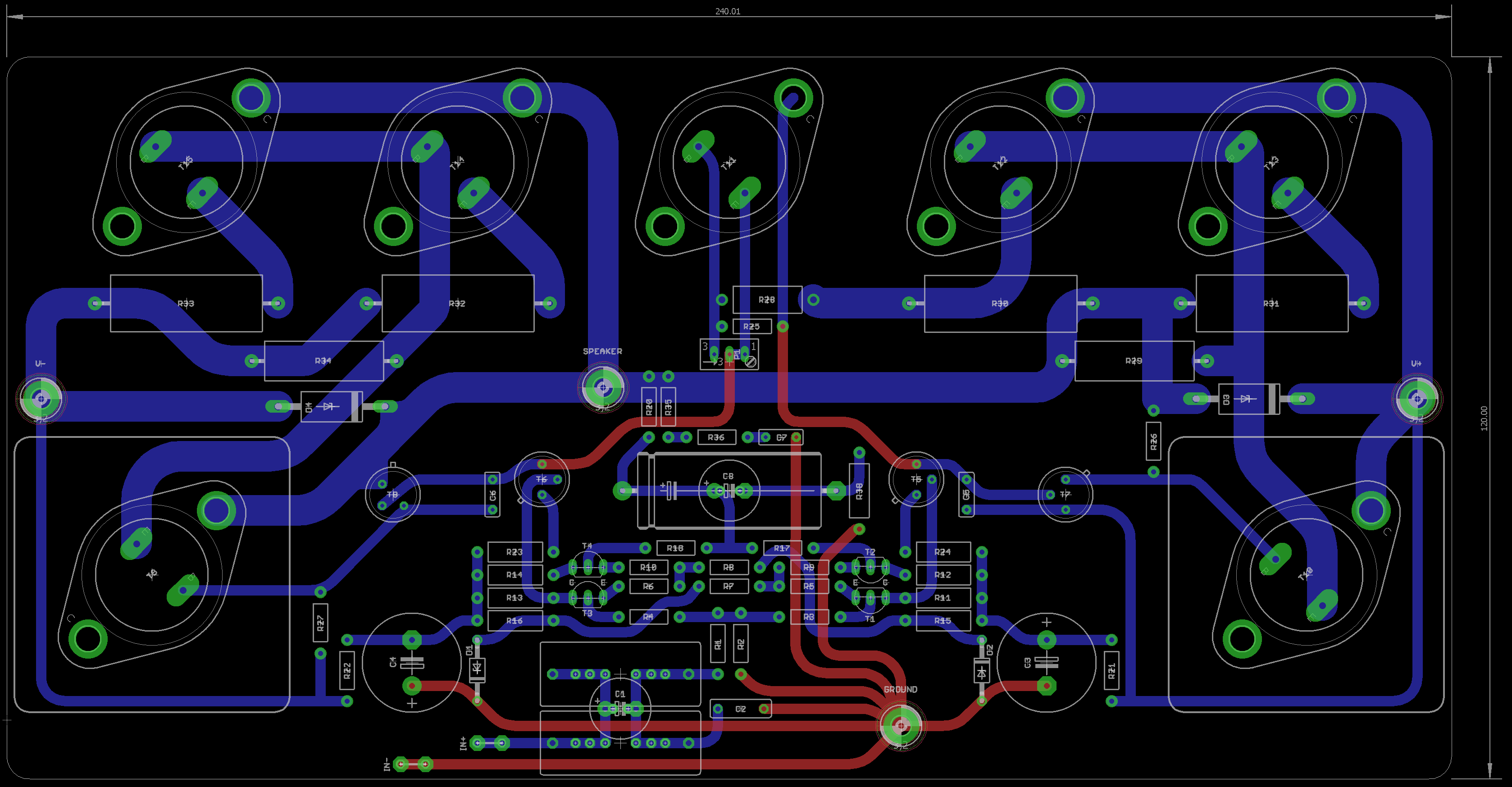

    Voici un double push avec 4 2N3055 en sortie au moins ca a l'avantage de vider les stock HI x 3
    En plus la structure est symétrique ce qui favorise la stabilité du biniou.
    On peut le faire fonctionner en classe A en réglant le point de fonctionnement si l'idee et de faire chauffer ces vénérables 3055.
Sujet : Avis schéma Nouveau De dede2000  Le 09-02-2022 à 12:31 sta
    Suis gentil je vous fournis même le dessin du pcb.
    Rectification ce n'est pas moins de 7 2N3055 qui sont nécessaires a sa réalisation par voies donc parfait pour vous!
