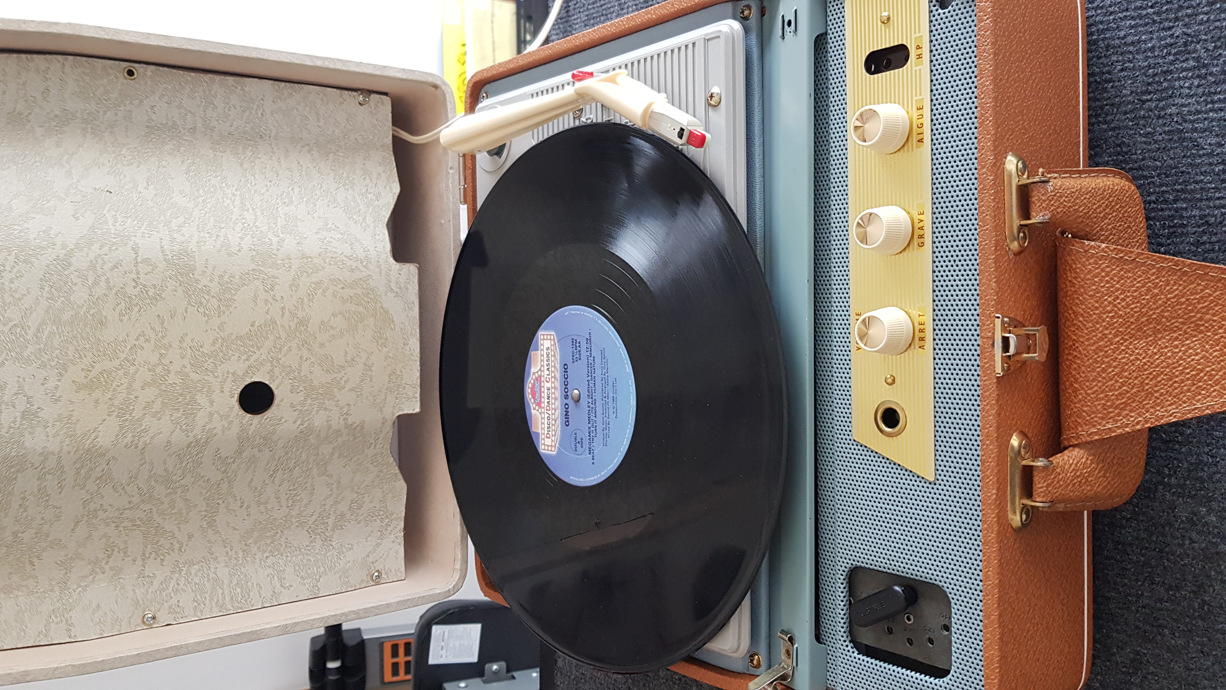

    Bonjour, je viens de m'inscrire sur votre site car je suis un passionné d'électrophone ancien. J'ai acquis un électrophone Schneider ''SEGUEDILLE'' de 1959 ou 1962 venant de ma grand-mère. Je recherche la cellule et le saphir réversible 33/45 tours de cet appareil car les aiguilles sont manquantes. L'appareil à le N°977951 et la cellule à un N°974. Un appareil en excellent état qui mérite d'être rénové. Les 3 ampoules semblent en bon état puisque elles s'allument au contact d'une pile de 9 volts. Ampoules : 6AU6, EF 86, EZ80. Sont elles dans leurs bons emplacements ? Face à l'ampli elles sont dans cet ordre. L'appareil à été nettoyé, dépoussiéré et à une apparence comme presque neuve. Afin d'éviter un choc électrique, je ne l'ai pas encore brancher et me suis rapporté à votre TUTO en préparant 1 ampoule avec filament intermédiaire, fil et prise comme le schéma l'indique. Auriez-vous en vente cellule et saphir ? Ampoule au cas ou ? inscription Schneider sur capot et plaque potentiomètre, capot fusible et clip métallique droit pour guider le capot de fermeture ? la fiche HP se repère comment pour la polarité +haut-parleur? Cordialement

    Quelques photos seraient bien utiles...
    Etes-vous sur les références des lampes qui l'équipent ? N'y a-t-il pas uns EL84 ?

    Dans cette liste, il manque effectivement un tube de puissance du genre EL84 (6BQ5) qui doit être à la place de cette EF86. Je n'ai pas compris comment les 3 lampes peuvent s'allumer au contact d'une simple pile de 9 Volts. Pour la fiche des HP, en principe c'est une sorte de fiche pour laquelle il n' y a pas de sens à repérer pour son branchement. En ce qui concerne la platine tourne disque, je ne connais pas du tout ce modèle mais il est souvent très difficile de trouver ce genre de tête de lecture piézo encore fonctionnelle

    Bonjour, merci à Bernard 39 & FOXPAT54 pour les retours. j'ai bien noté qu'il fallait un tube de puissance EL 84, dans quel ordre sont installés les 3 tubes de gauche à droite ou inversement sur le Seguedille? Cordialement Philippe.
Sujet : Electrophone Nouveau De f6cer  Le 17-02-2022 à 18:57 sta
    A mon avis , la EF86 est un bouche- trou. 😄
    La liste devrait etre 6au6 , el84, ez80
    Si vous n’avez pas un minimum de connaissance en électronique a tubes, ce qui semble le cas , il serait plus sage de trouver un artisan dépanneur pour éviter que l’électrophone ne finisse à la poubelle
Sujet : Electrophone Nouveau De FOXPAT54  Le 18-02-2022 à 09:54 sta
    Effectivement, comme cela avait d'ailleurs déjà été indiqué, cette EF86 n'a rien à faire dans cet électrophone et avant d' en entreprendre sa révision, il faudrait en priorité lui trouver une tête de lecture complète et encore fonctionnelle ce qui n'est pas du tout évident en ce qui concerne ces anciennes cellules piézo. Comme il a été indiqué ci-dessus et puisque c'est un électrophone de famille, il serait plus sage de trouver un artisan dépanneur qui pourrait à la fois le réviser et surtout fournir cette cellule à moins de pouvoir lui greffer une cellule moderne.
    Cependant, en ce qui concerne l'ordre des tubes ''de gauche à droite'', il n'est pas évident de l'indiquer avec précision car cette gauche et cette droite sont relatives par rapport à certains référentiels de position du châssis. En effet, si ce châssis est posé à l'endroit avec les potentiomètres devant, en principe, la EZ80 est à gauche, La 6AU6 sera de toute façon toujours au milieu et la EL84 à droite juste à côté du transformateur de sortie du HP. Si l'on prend comme référentiel les photos qui se trouvent dans le lien du forum de Tsf Radio concernant cet appareil et indiqué un peu plus haut, le châssis mis à l'envers et vu par le dessous donc les tubes tête en bas, la EL 84 se trouve toujours à la droite et la EZ 80 toujours à la gauche de part et d'autre de la 6AU6; les photos de ce lien sont d'ailleurs très pratiques pour se repérer dans ce châssis. Dans tous les cas il faut confirmer ces positons en vérifiant le câblage.

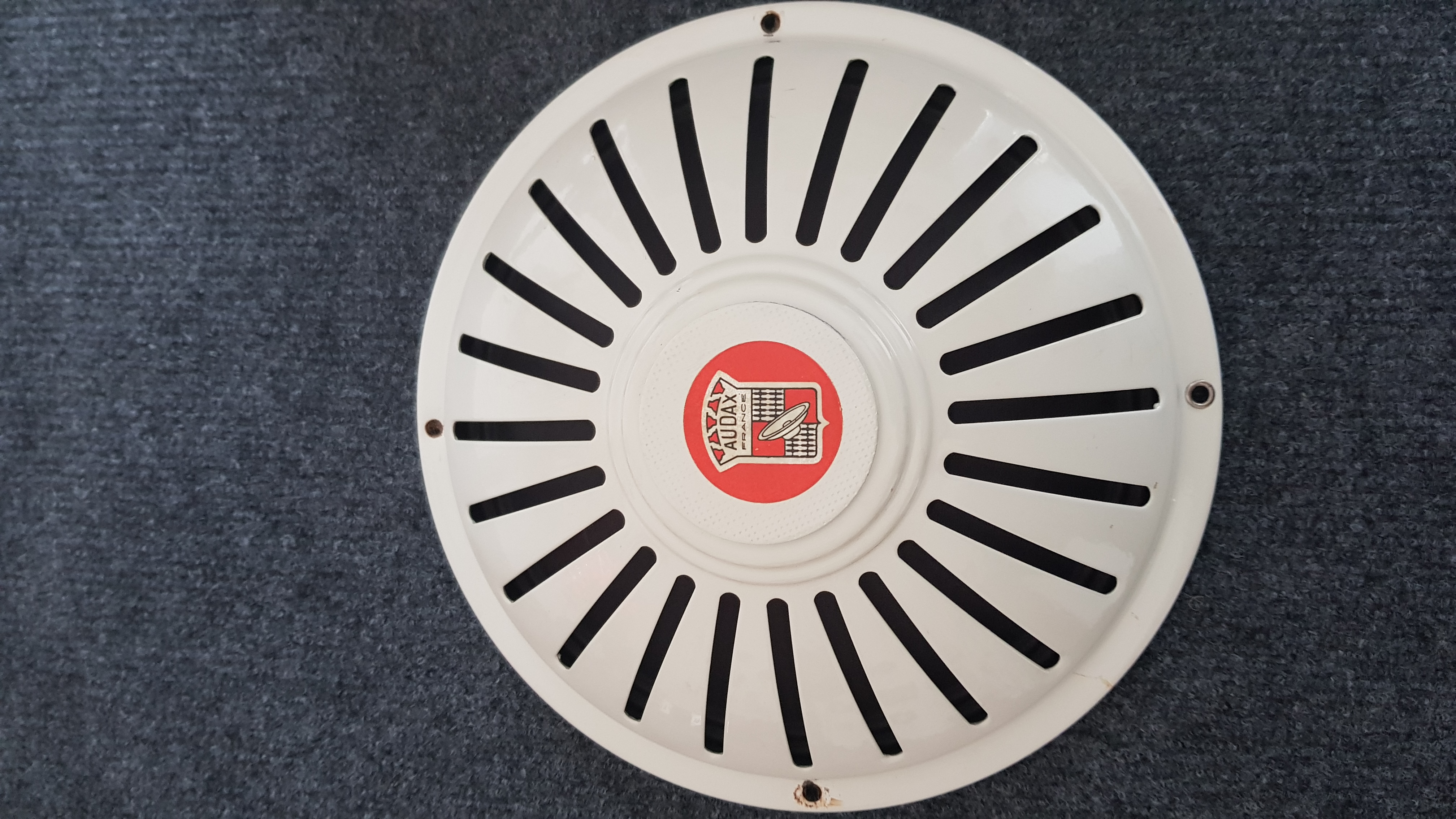

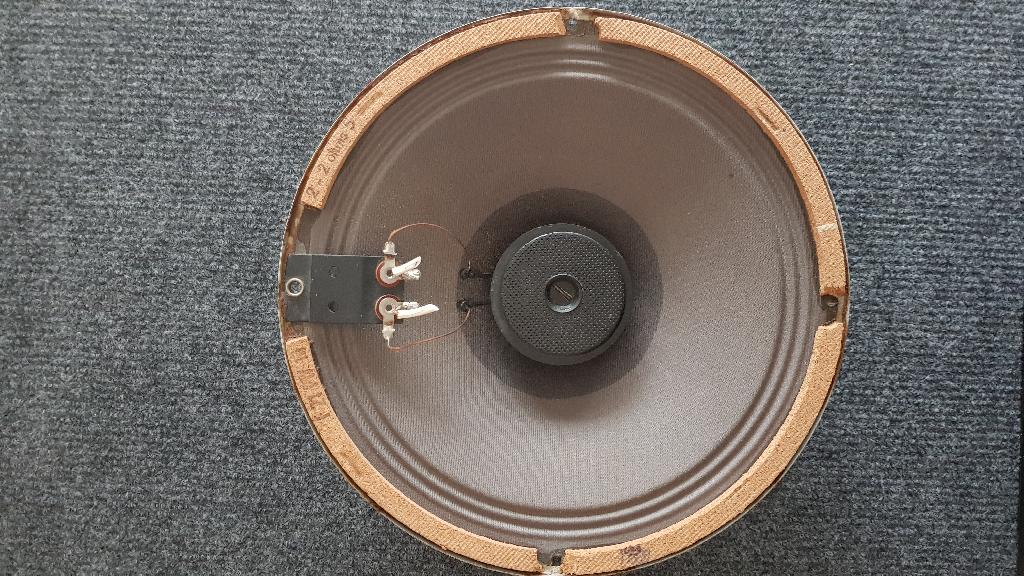

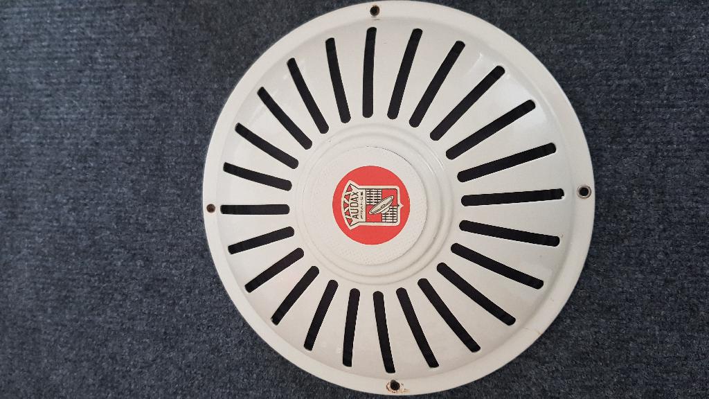

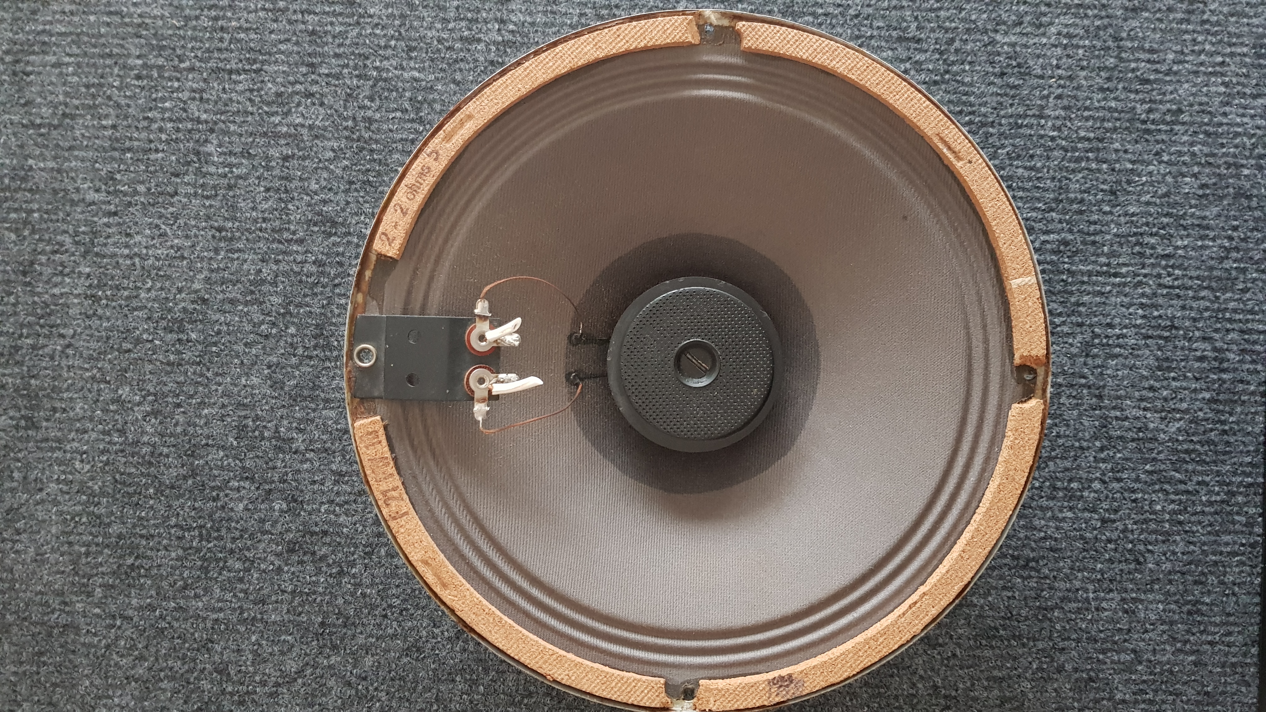

    Bonjour à tous, j'échange un HP F21 PW 10 2 OHMS état exceptionnel pour tourne-disque schneider Flamenco contre un moteur d'entraînement plateau pour un electrophone Teppaz Tourist et un bras de lecture pour le même appareil, le tout en bon état. D'autres pièces disponibles pour tourne-disque schneider Flamenco. Merci, cordialement Philippe.
