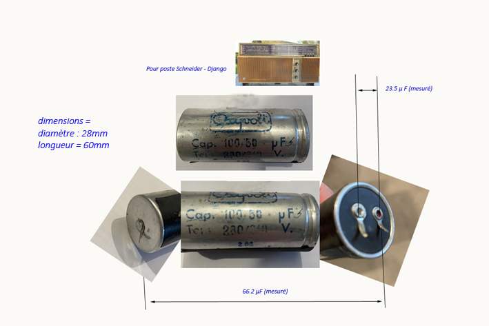

Sujet : recherche condensateur Nouveau De PatB  Le 06-02-2022 à 17:27 sta
    pour mon poste TSF Schneider Django, savez-vous où je peux trouver ce genre de condensateur ? Où me faut-il envisager de le remplacer par 2 condensateurs (100µF et 50µF - 400v env).
    Merci .

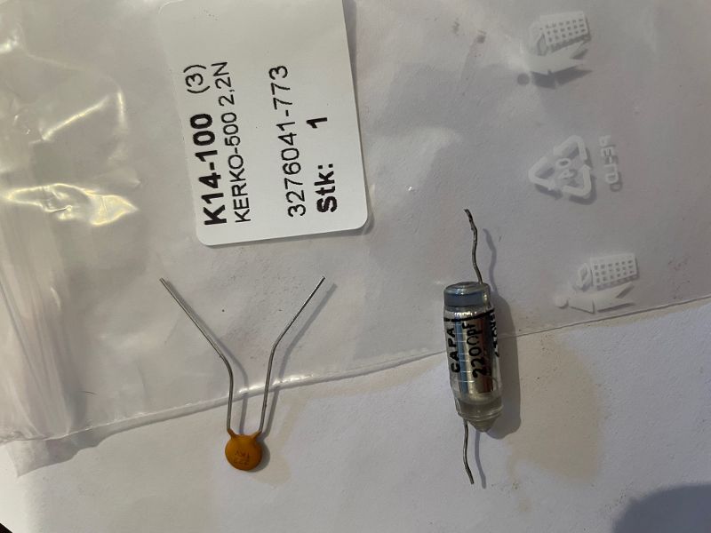

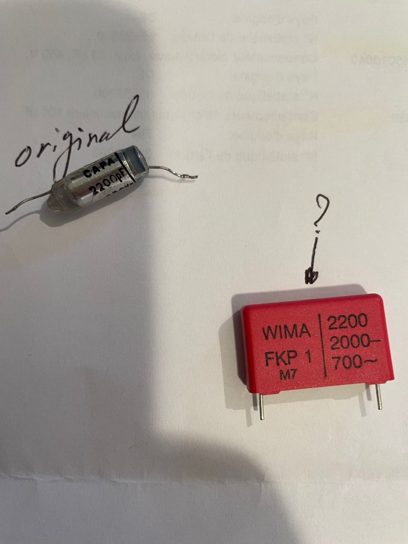

Sujet : recherche condensateur Nouveau De PatB  Le 12-02-2022 à 14:47 sta
    Bonjour Patrick,
    J'ai reçu ce matin les condensateurs commandés pour mon Schneider Django.
    J'hésite sur ce condensateur étant donnée la différence visuelle ... Le condensateur reçu est-il bien compatible de celui à remplacer ?
    Bien cordialement
    Patrice (même personne que pour le Philips A49A)
Sujet : recherche condensateur Nouveau De PatB  Le 12-02-2022 à 15:30 sta
    (suite ......)
    En fait j'avais déjà eu le doute à l'achat ... J'ai aussi cette autre possibilité
    ça me parait mieux ?
Sujet : recherche condensateur Nouveau De f6cer  Le 12-02-2022 à 15:52 sta
    Ce condensateur styroflex n’a pas l’air endommagé
Sujet : recherche condensateur Nouveau De provence  Le 12-02-2022 à 16:24 sta
    re
    le wima mieux que le céramique
    et comme dit plus haut le styroflex me semble
    pas endommage (les styroflex de bon condo)
Sujet : recherche condensateur Nouveau De PatB  Le 12-02-2022 à 16:38 cms
 Bonjour "Nouveau",
Visuellement oui. Electriquement il fait 1,9nF. Je suis néophyte et compte tenu de l'âge de l'appareil (60 ans environ) , j'ai préféré changé le maximum de condensateurs. Celui là me pose question. Puis je le remplacer par le gros WIMA rouge (en photo), ou faut-il rester avec un condensateur styroflex ?
Après votre réponse, j'ai pu me documenter mieux et j'ai l'impression que oui pour la qualité du son... ?
Sujet : recherche condensateur Nouveau De f6cer  Le 12-02-2022 à 18:24 sta
    Il y a ceux qu’il faut changer et les autres ...... ce styroflex n’a pas besoin d’être remplacé
    et il est dans les tolérances , il vaut mieux le laisser tranquille
Sujet : recherche condensateur Nouveau De PatB  Le 12-02-2022 à 19:18 cms
 Ok. Merci du conseil.
Sujet : recherche condensateur Nouveau De FOXPAT54  Le 12-02-2022 à 20:58 sta
    Je confirme à ma façon ce qui a été déjà indiqué. Un condensateur polyester comme ce Wima est sans aucune hésitation ce qu'il faut utiliser surtout sur le primaire du transformateur de sortie comme pour le 22nF qui concerne ce Django ainsi que d'ailleurs en liaison BF, en détection au potentiomètre de volume. Ces condensateurs céramiques plaquettes ronds, je ne les utilise pas dans mes postes à lampes mais certes, ils sont moins onéreux.
    Bonne continuation.

Sujet : recherche condensateur Nouveau De f6cer  Le 13-02-2022 à 16:50 sta
    Il n’y a pas de composants spécifiques audio il y a simplement des condensateurs de différentes qualités à utiliser a bon escient
    Le coefficient de qualité est important, et parmi les meilleurs figurent les mica , les styroflex , les céramiques de classe 1
    Les pires sont les condensateurs papier (appelés vulgairement « goudrons » ) qui ne vieillissent pas bien et les électrochimiques ordinaires , ce sont en général ceux que l’on est amené à remplacer ,

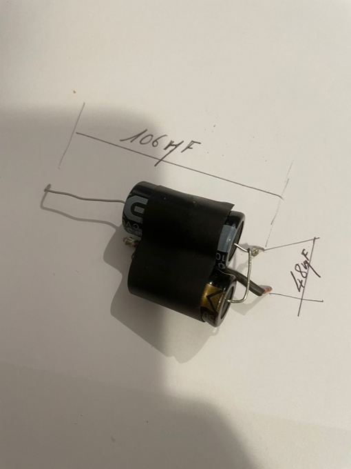

Sujet : recherche condensateur Nouveau De PatB  Le 17-02-2022 à 19:03 cms
J'ai reçu les condensateurs que j'ai donc soigneusement installés. Le poste s'est parfaitement  allumé, diffusant son agréable tonalité "Django" .
Malheureusement un fort ronflement est arrivé assez rapidement (après quelques secondes) !
J'ai donc fait marche arrière, en remettant un par un les anciens condensateurs et en écoutant à chaque fois le résultat.
J'ai fini par touver le coupable ! C'est le remplacement de ce condensateur double qui est en cause. Heureusement, je l'avais conservé dans son état car les condensateurs reçus ne permettaient pas de les installer dans l'enveloppe en aluminium (trop gros).
Et ça ne ronfle absolument plus. Le poste fonctionne depuis une petite heure sans problème ....
A votre avis, quelle est l'explication (ou quelles sont  ? Le fait d'avoir remis les valeurs d'origine ? Cela signifie-t-il que j'aurai du remplacer par les valeurs mesurées ?
Pour rappel, le condensateur double est marqué 100µF / 50 µF. J'ai mesuré 68µF / 28µF. J'ai installé les nouveaux condensateurs selon le marquage et en respectant bien les sens...... (photo jointe).

Sujet : recherche condensateur Nouveau De Phil  Le 17-02-2022 à 19:17 sta
    Le sens de câblage des condensateurs est curieux !!!
Sujet : recherche condensateur Nouveau De georgesgiralt  Le 17-02-2022 à 19:46 sta
    PatB, moi, j'aurais mesuré le condensateur alu de la façon suivante :
    Entre la cosse sur le corps en alu et une des deux cosse du bout : Valeur 1
    Entre la cosse sur le corps en alu et l'autre cosse du bout : Valeur 2
    Vous en avez déjà une : 66,2 µF il manque la seconde. (ce que vous avez mesuré entre les deux cosses coté bouchon caoutchouc est, à mon avis, sans intérêt ).
    Normalement vous avez acheté un condensateur de 100µF et un autre de 50µF. Avec ces deux condensateurs, pour refaire un modèle identique à votre condensateur alu, il vous faut faire le branchement suivant :
    branché là où allait la cosse sur le bout alu du condo alu<--(coté - du 100 µF Coté + du 100 µF)-> A brancher sur la cosse où allait la cosse de plus forte valeur du condo alu
    ET
    branché là où allait la cosse sur le bout alu du condo alu<--(coté - du 50 µF Coté +du 50µF) --> à brancher là où allait l'autre cosse du bout du condo alu
    Donc pour essayer d'être clair, relier les deux moins des deux condos neufs et brancher là ou allait la carcasse du condo alu.
    Brancher chaque extrémité restante de la nouvelle paire là où allaient les deux cosses du gros condo alu.
Sujet : recherche condensateur Nouveau De PatB  Le 17-02-2022 à 21:51 sta
    Wouah !! J'ai honte !
    Je viens de remesurer .. et j'ai vu ma bourde !
    Je refais ça demain au calme. Je vous donnerai le résultat que je devine déjà ...
    mille Merci !!
Sujet : recherche condensateur Nouveau De FOXPAT54  Le 18-02-2022 à 08:49 sta
    De toute façon, si le poste s'est mis rapidement à ronfler ainsi, c'est qu'il y a eu obligatoirement une erreur de montage avec les nouveaux condensateurs de filtrage; erreur qui ne concerne d'ailleurs aucunement leur capacité éventuellement non respectée . En conséquence, je confirme ce qui a été dit a été indiqué un peu plus haut; le câblage de ces deux nouveaux condensateurs chimiques 47µF/100 µF est effectivement curieux car sur la photo, on voit qu'ils ont été câblés à l'envers: ce sont les deux pôles positifs qui ont été par reliés par erreur ensemble et ce sont également par erreur, les deux pôles négatifs qui se retrouvent en sortie. En ce qui concerne leur position, le 47µF doit se trouver en entrée de filtre et le 100µF en sortie de filtre de chaque côté de la résistance de filtrage 2K2 tout en espérant que ces nouveaux condensateurs n'aient pas trop morflés. Dans cette série de condensateurs, il faut également remplacer le troisième de la bande , un 32µF/300Volts qui se trouve à la sortie de la seconde résistance 2K2 .
Sujet : recherche condensateur Nouveau De PatB  Le 18-02-2022 à 10:59 cms
 Bonjour Patrick,
Oui, c'est une "erreur" malheureuse qui m'intrigue tellement que je viens de redémonter ce double condensateur pour refaire les mesures.
Et bien de temps en temps entre la cosse au fond et la 2eme cosse coté bouchon, ... il n'y a aucune réaction. Parfois je mesure 35µF !! (Peut-être un souci de contact, malgré les précautions prises ..?) .
Et entre les 2 cosses coté bouchon, il y a bien aussi 28µF ! Sur la dernière cosse , je mesure parfois 95µF et parfois 68 µF !
Conclusion ..? condensateur HS ou presque ? Erreur dans la méthode de mesure - faux contact - ?
Tu as raison à propos du "morflage" possible. Je ne vais pas prendre de risque, je vais les racheter. J'avais bien remplacé ce condensateur
de 32µF. Il est au fond, en dessous du HP.
Merci encore !
Patrice
