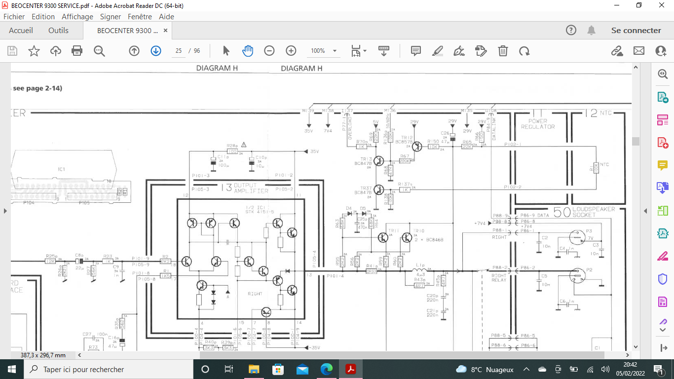

Sujet : BEOCENTER 9300 Nouveau De Jean-Marc Morin  Le 05-02-2022 à 20:49 sta
    Sur les sorties r et l du STK 4151 V , il y a un circuit transistorisé qui reçois du 50 Hz.
    Sur le schéma est indiqué ''OVERLOAD''.
    Quel est l'utilité de ces 2 circuits sur chaque sorties vers les HP.

Sujet : BEOCENTER 9300 Nouveau De nounoursdu01  Le 06-02-2022 à 14:04 sta
    bonjour a tous
    Protection thermique et court circuit en sortie
Sujet : BEOCENTER 9300 Nouveau De Jean-Marc Morin  Le 06-02-2022 à 15:59 sta
    merci pour votre réponse.
    Si il y court circuit comment réagit le circuit ?
    IL coupe l'alimentation ou fait-il autre chose ?
    Bien à vous
    JMM
Sujet : BEOCENTER 9300 Nouveau De dede2000  Le 06-02-2022 à 16:09 sta
    D’après la parie manquante du schéma la protection désactive le relais de sortie des bornes des hauts parleurs!
    Cela est fait pour compenser le fait qu'il n’existe aucunes protection sur les circuit de la famille des STK
