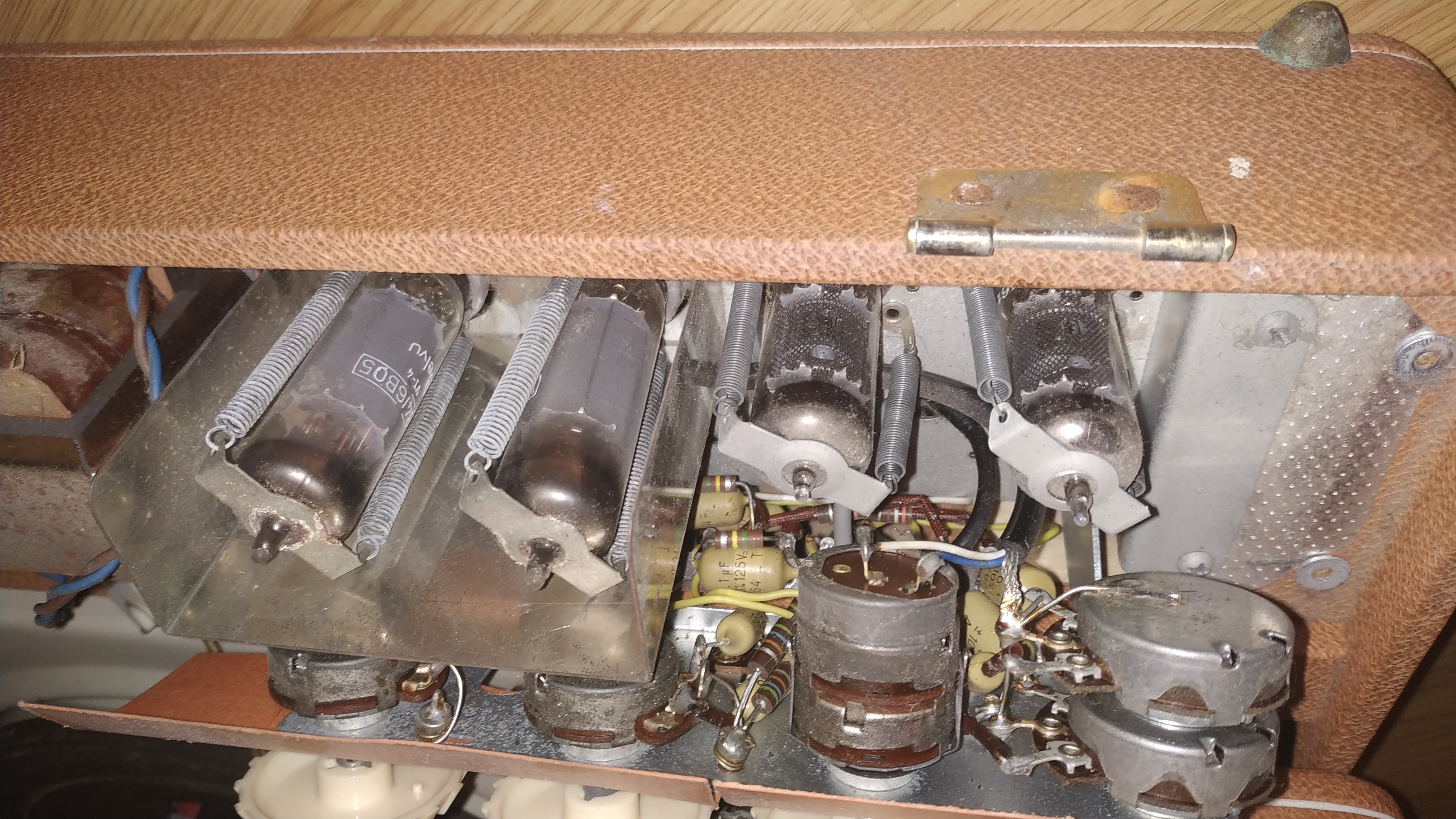

    J'ai récemment récupéré un Schneider Cantate un peu poussiéreux. J'ai pu le brancher et faire un essai avec un 33 tours mais au bout de quelques minutes d'utilisation, il a chauffé (je ne sais pas où exactement mais ça sentait le chaud). Je l'ai alors arrêté et débranché. Mais ça a continué à chauffer et de la fumée est sortie de la grille à l'arrière vers les boutons molettes. Il y a eu ensuite un POC comme si un truc claquait. Et plus rien.
    D'où pensez-vous que ça puisse venir ? Des tubes à vide ? Merci d'avance pour vos réponses.

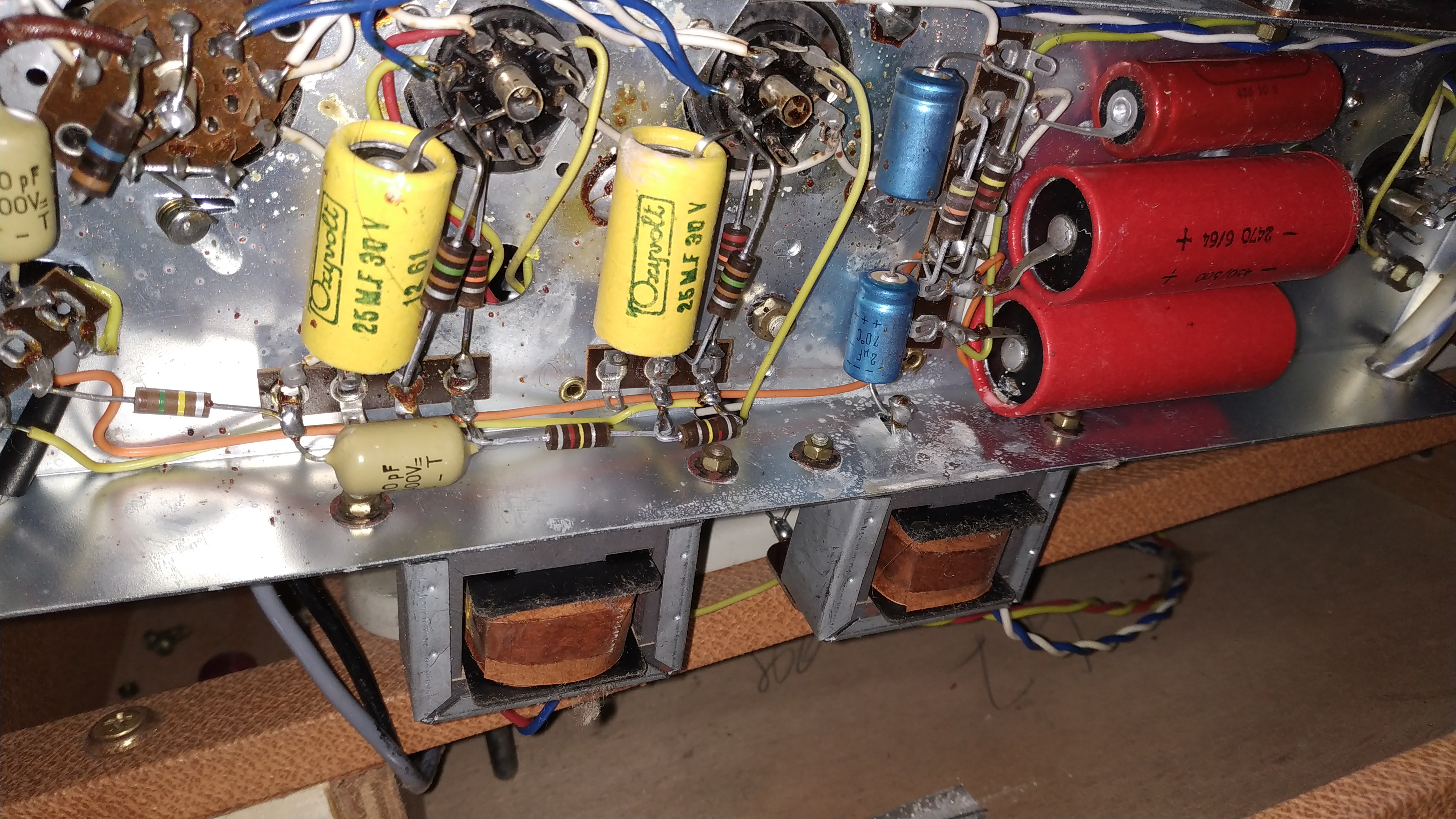

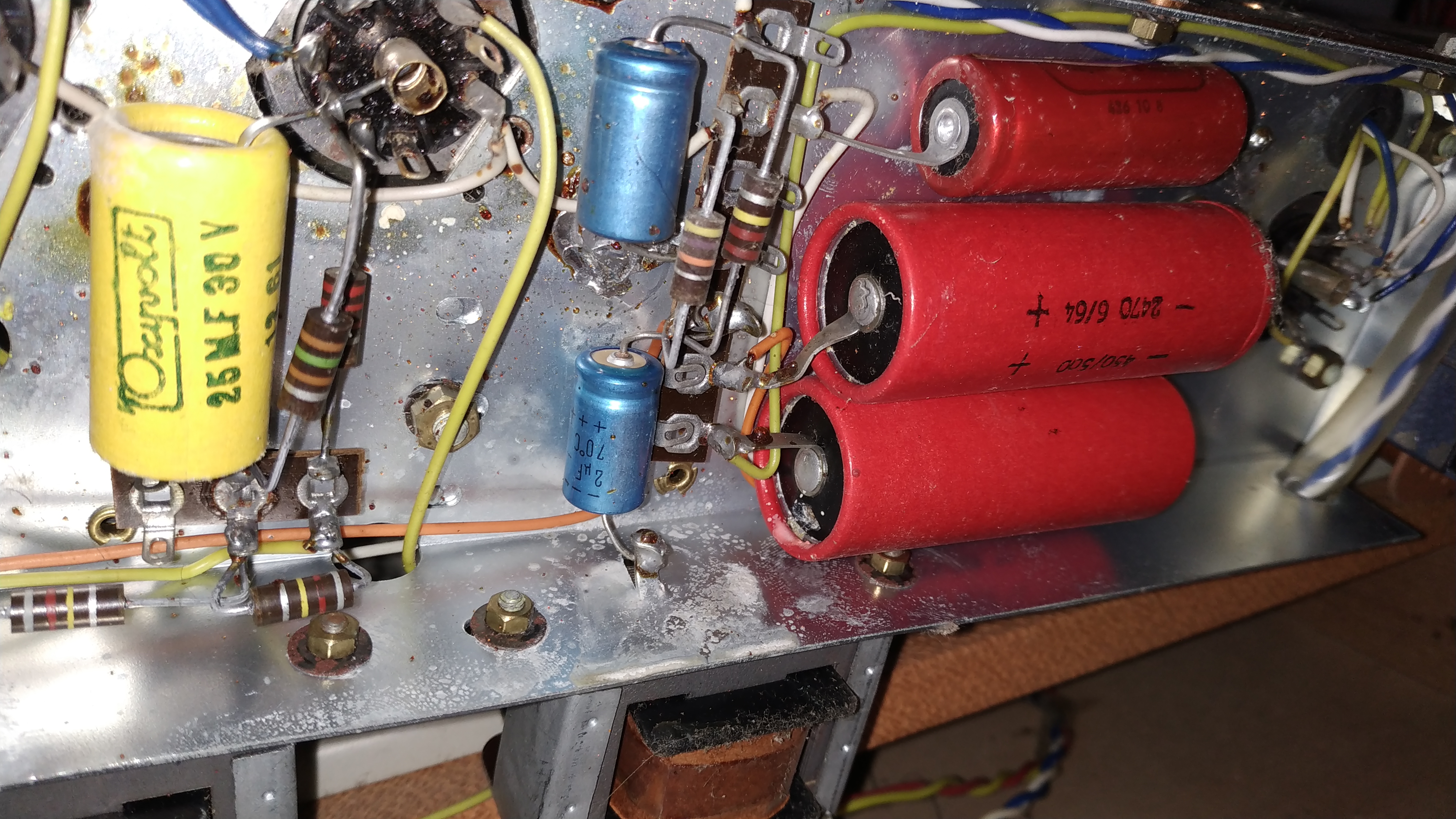

    Je pense avoir en effet trouvé le coupable. Sur la photo, ça doit être le condensateur 32μF rouge (celui du bas) qui a un trou sur le côté. Vous me conseillez de changer les autres par sécurité ?
Sujet : Schneider Cantate en panne Nouveau De bthiry  Le 01-02-2022 à 08:36 cms
les trois pétards rouges et le jaune sont à changer.  Les bleus sont probablement encore bons.
Sujet : Schneider Cantate en panne Nouveau De dede2000  Le 01-02-2022 à 09:07 sta
    Sure qu'avec des condensateurs millésimés 1964 ce sera pas un luxe de les remplacé si on veut pas qu'ils explosent!
Sujet : Schneider Cantate en panne Nouveau De nanar  Le 01-02-2022 à 09:53 sta
    Les bleus ne sont pas tristes non plus … pendant qu’on y est
Sujet : Schneider Cantate en panne Nouveau De Apeiro  Le 01-02-2022 à 13:22 sta
    Ok, je vais voir pour les changer. Et pareil pour les petits beiges (comme celui horizontal sous le jaune de gauche) ?
Sujet : Schneider Cantate en panne Nouveau De Paul  Le 01-02-2022 à 16:17 sta
    les ''beige'' sont des condensateurs ''moutarde'', réputés pour être assez solides. Ils devraient être encore bons !
Sujet : Schneider Cantate en panne Nouveau De Apeiro  Le 01-02-2022 à 19:29 sta
    Ok, il ne me reste plus qu'à changer les rouges, les bleus et les jaunes et on devrait être bon. Merci à tous

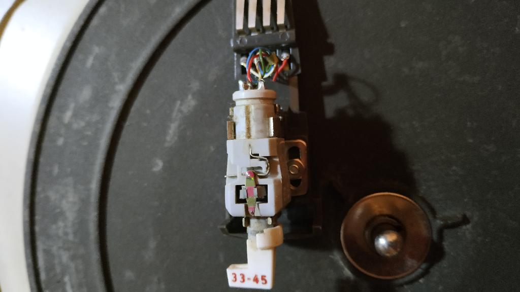

    J'ai pu changer les divers condensateurs mais, par contre, je n'ai pas trouvé exactement les mêmes valeurs pour les deux bleus et les jaunes : 2,2μF au lieu de 2μF pour les bleus et 22μF au lieu de 25μF pour les jaunes. Après un premier essai, le lancement semble difficile déjà : il faut lancer le disque à la main pour qu'il puisse tourner.

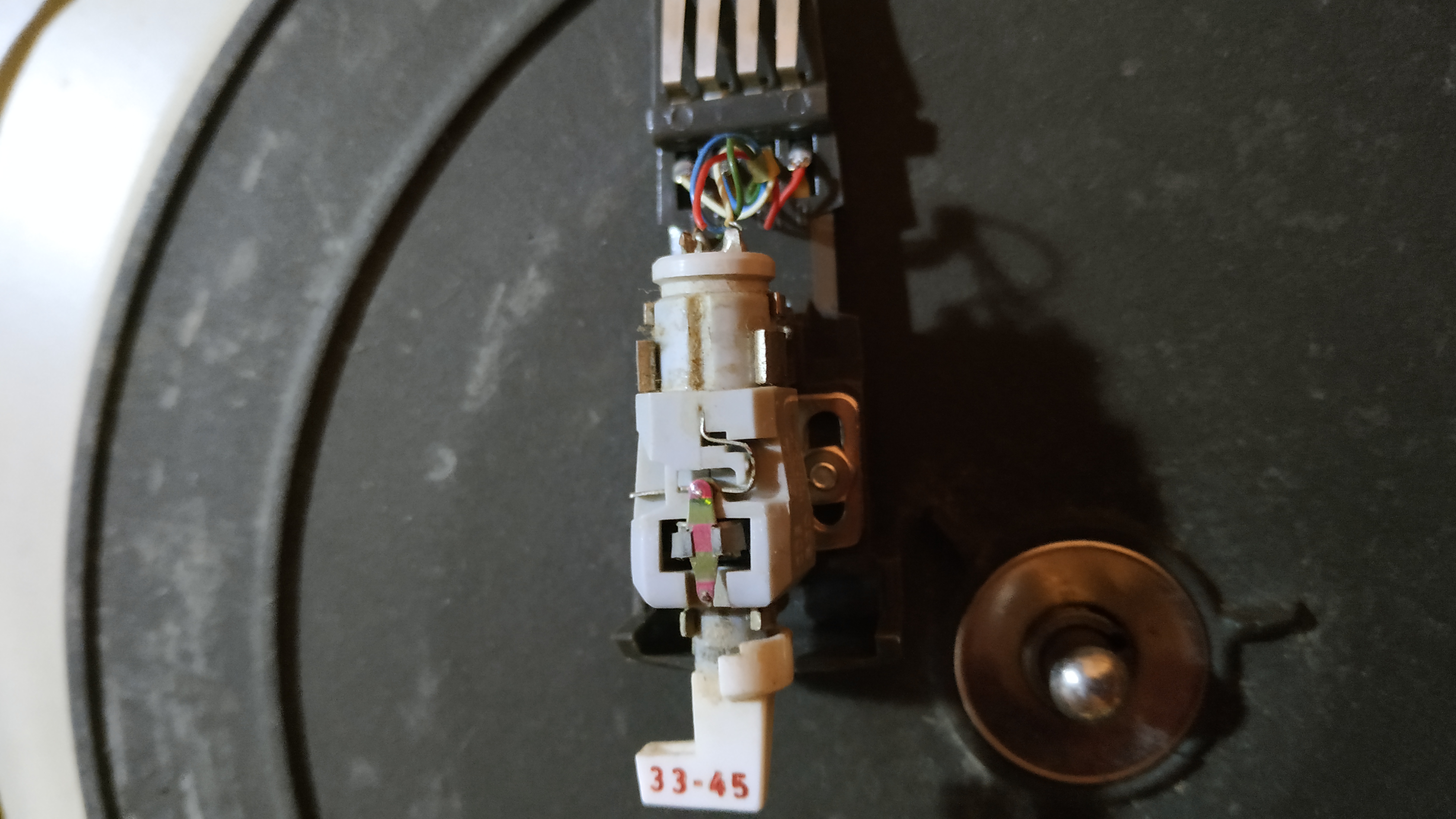

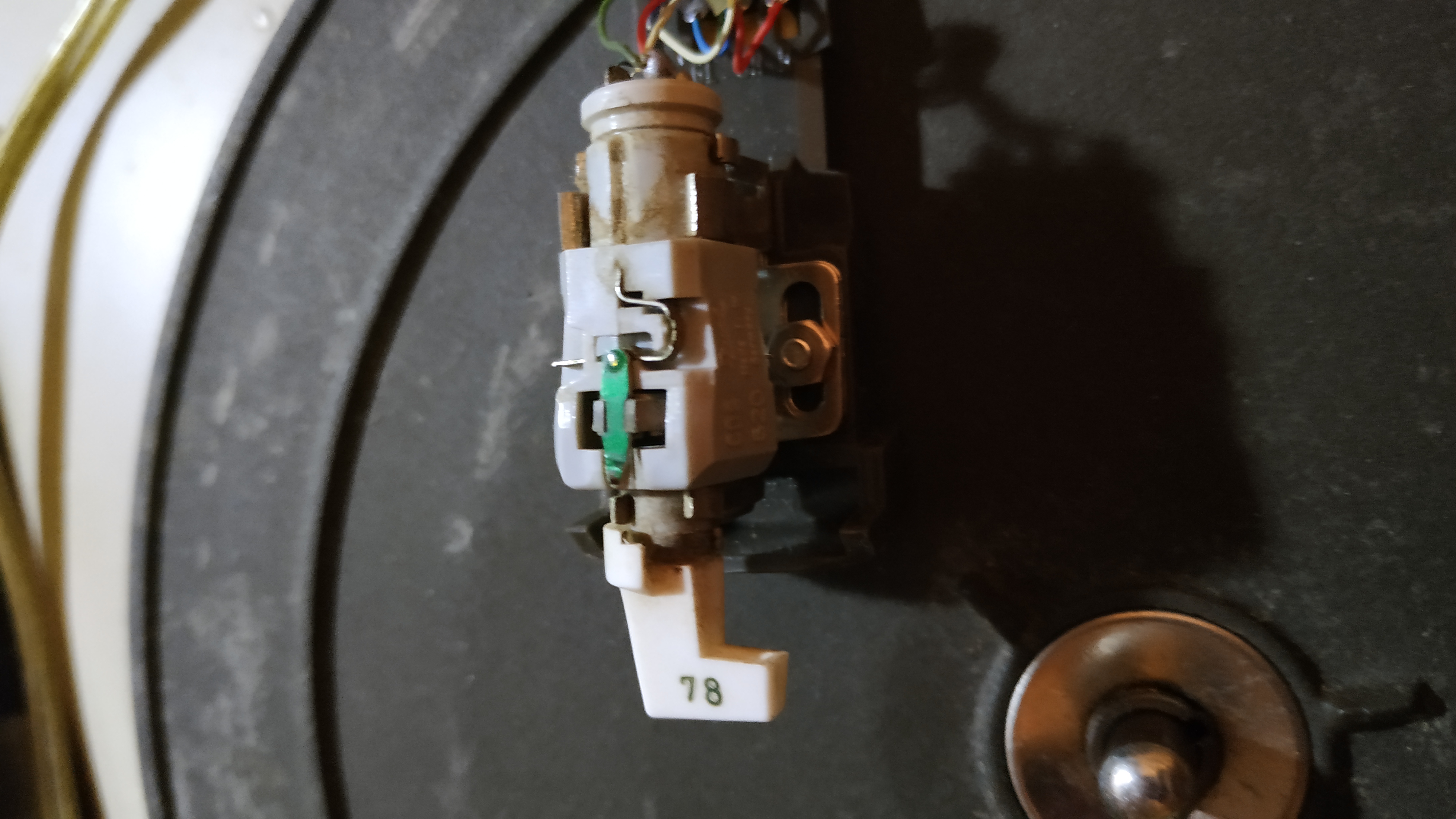

    À côté de ça je pense que le saphir est un peu fatigué. Vous pensez que je pourrais changer juste le saphir ? Il y a deux saphir : un pour les 33 et 45 tours et un autre pour les 78 tours : comment les différencier à l'achat ?
Sujet : Schneider Cantate en panne Nouveau De FOXPAT54  Le 12-03-2022 à 08:44 sta
    En ce qui concerne les nouveaux condensateurs, leur valeur de remplacement est exacte car elle correspond aux ''nouvelles'' valeurs standardisées; l'important étant également de respecter leur tension d'utilisation maximale.

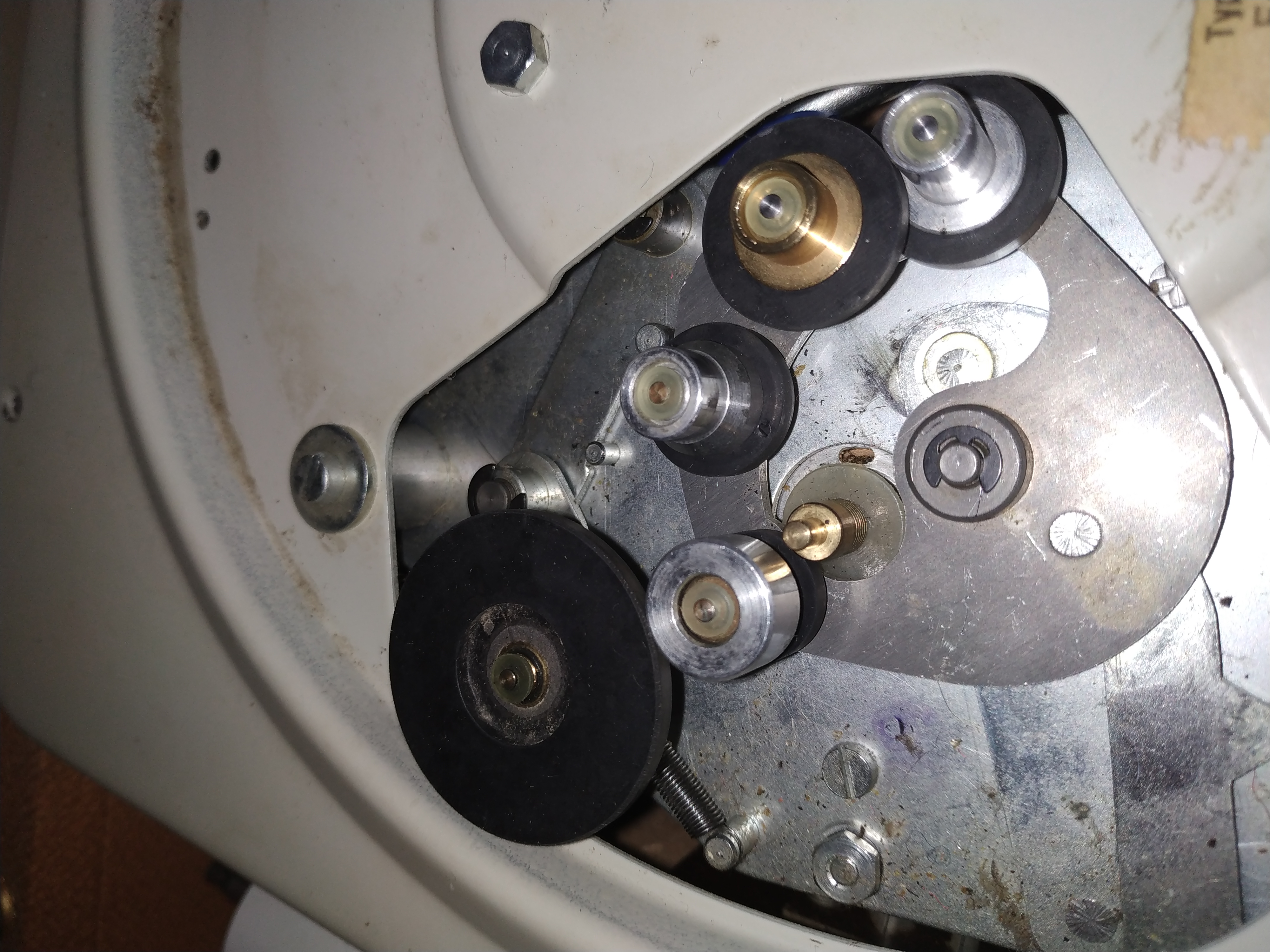

    Pour le lancement pénible du plateau, comme d' habitude il faut nettoyer les différents éléments mécaniques lubrifiés en enlevant la vieille graisse figée et en n'oubliant pas les paliers de l'axe moteur qu'il vaut mieux si possible éviter de démonter car leur ajustement est très pointu à effectuer surtout dans le cas d'un moteur à spire de Frager.
    En ce qui concerne les deux saphirs, je ne sais pas car je ne connais pas cette platine Dual 1007 mais le plus simple serait de changer la tête de lecture complète (cellule/saphirs) si elle est encore disponible à la vente.

    A priori sur un Schneider Cantate, la platine est bien une Dual 1007.Cependant la cellule de lecture de cette platine est une CDS 620 ...
Sujet : Schneider Cantate en panne Nouveau De Apeiro  Le 12-03-2022 à 17:59 sta
    Toutes mes excuses. En effet j'ai confondu la platine et le saphir.
    J'ai donc nettoyé un peu mais les pièces mécaniques semblent encore bien graissées. Ce qui semble poser problème ce sont les 4 galets qui n'entraînent pas le grand galet (qui lui-même entraîne le plateau). La platine sur laquelle se trouvent les 4 galets (de gauche à droite pour 78, 45, 16 et 33 tours) a du jeu ce qui fait que la liaison entre le grand galet et le moteur se fait mal voir pas du tout. Comment puis-je rectifier cela ?
