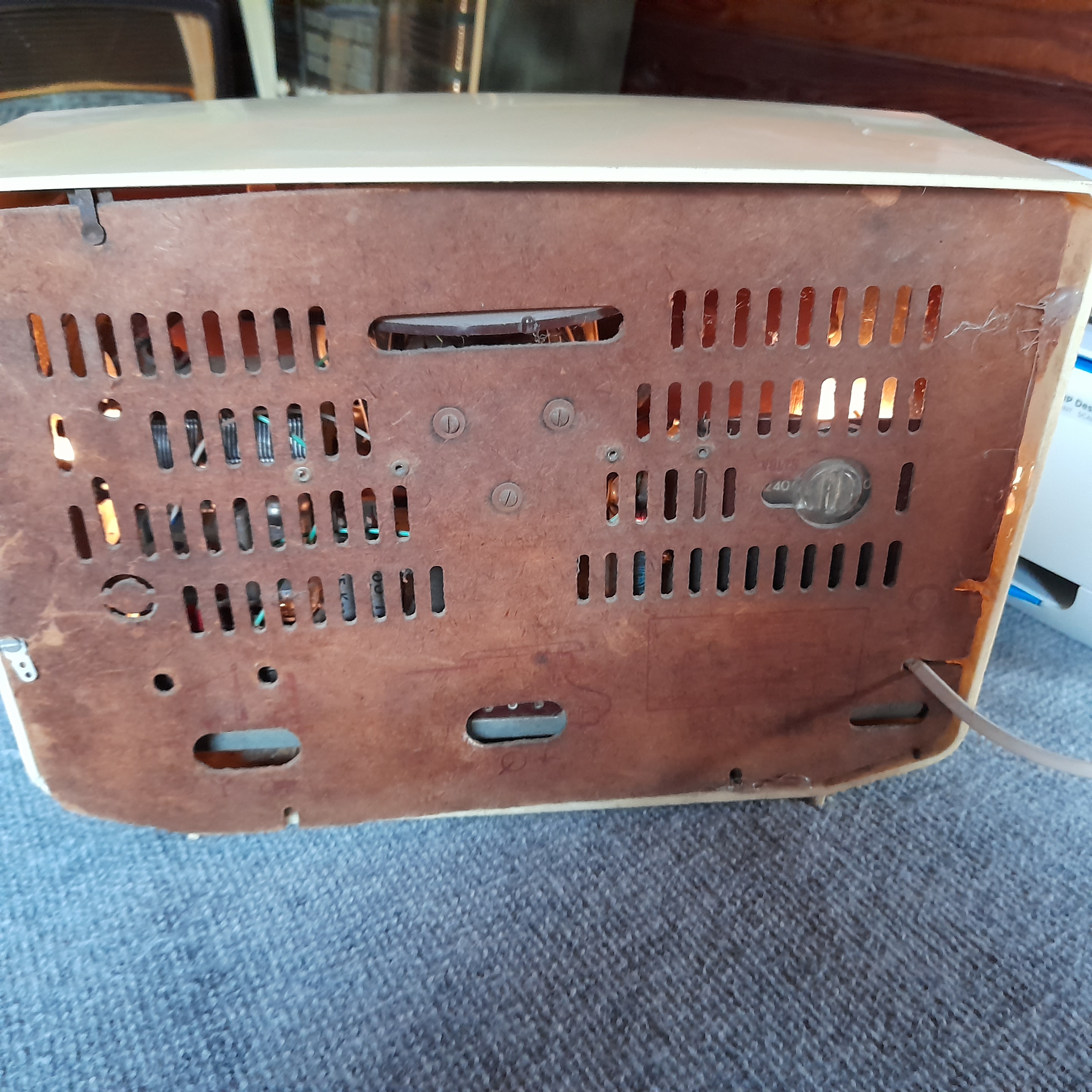

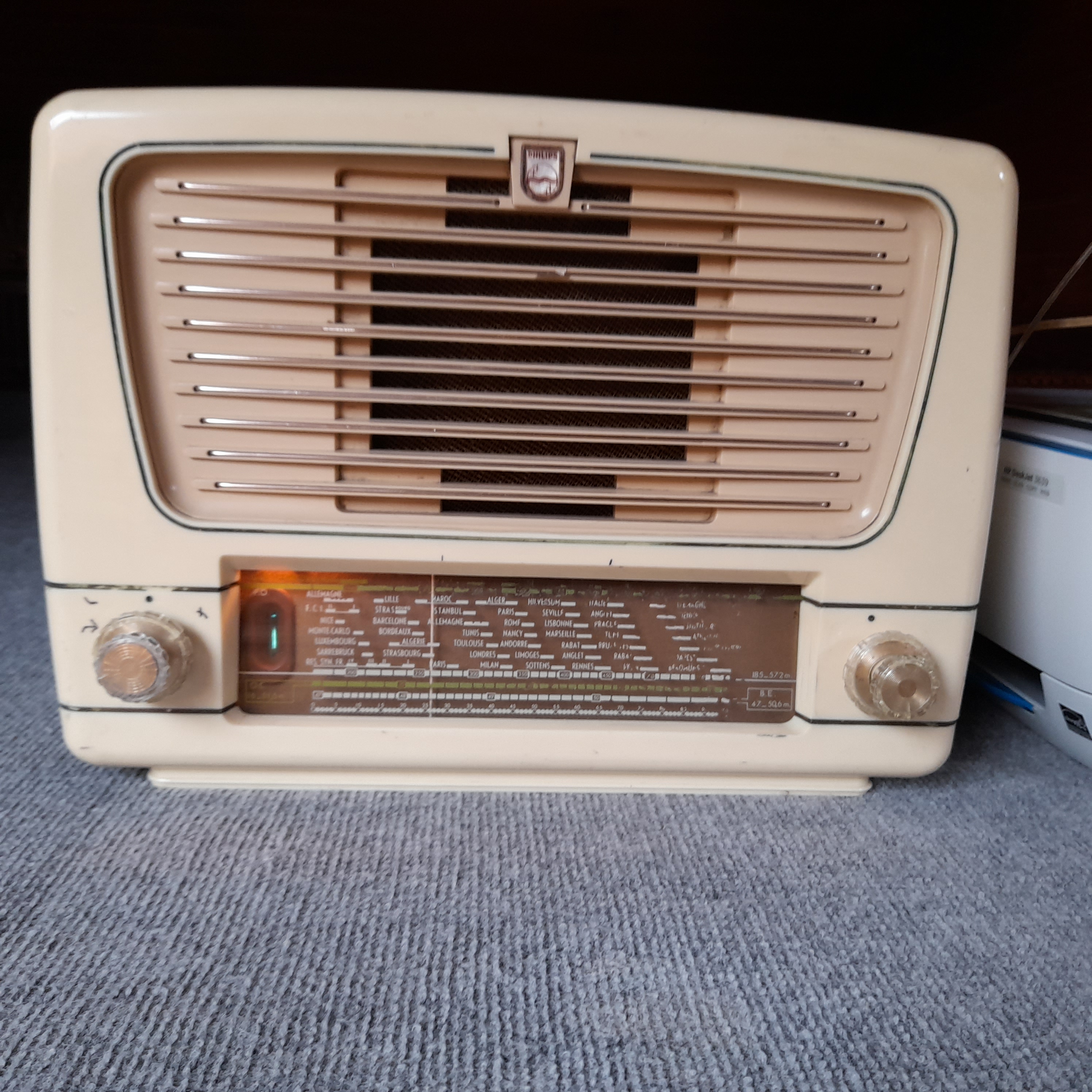

    Bonjour, j'ai un petit soucis avec mon sélecteur de tension, je ne comprend pas comment savoir quel tension est sélectionnée . Si vous pouviez m'aider ça serait vraiment super !
Sujet : Sélecteur de tension philips bf 336 a Nouveau De Phil  Le 26-01-2022 à 18:25 sta

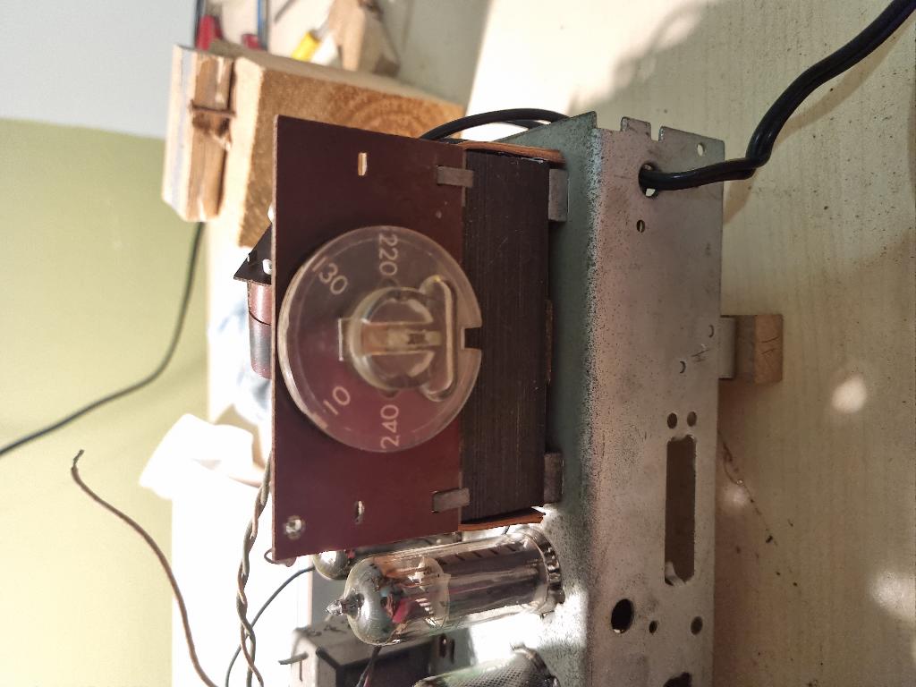

    Il faut regarder l'arrière du poste lorsque le dos en carton est en place.

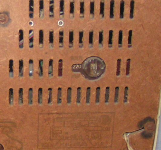

Sujet : Sélecteur de tension philips bf 336 a Nouveau De Phil  Le 26-01-2022 à 18:28 sta
    Ça doit donner cela =====>
Sujet : Sélecteur de tension philips bf 336 a Nouveau De Phil  Le 26-01-2022 à 18:30 sta
    Apparemment le votre est en 240 volts, c'est encore mieux de le laisser comme ça.

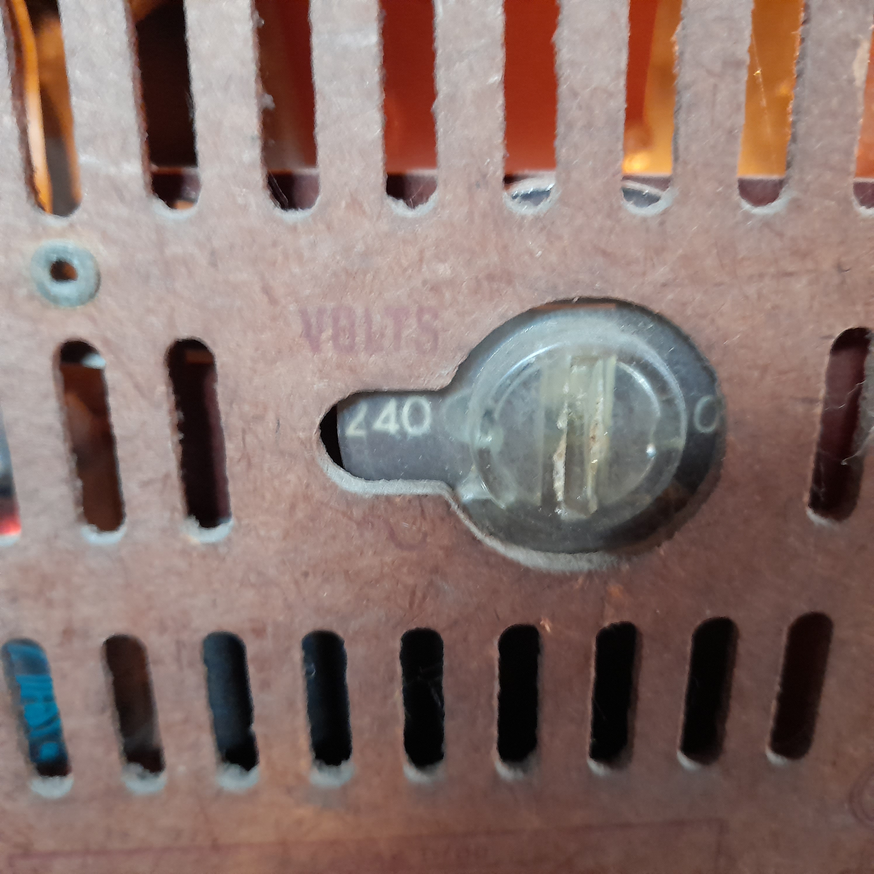

Sujet : Sélecteur de tension philips bf 336 a Nouveau De FOXPAT54  Le 27-01-2022 à 14:03 sta
    ''Pas de carton, pas de tension'' pourrait-on dire pour certains Philips de cette époque.
    Voici la position en 240Volts de mon BF 341A, bien abîmé d'ailleurs, que je viens de mettre sous tension.
    Bonne continuation avec le BF 336A.

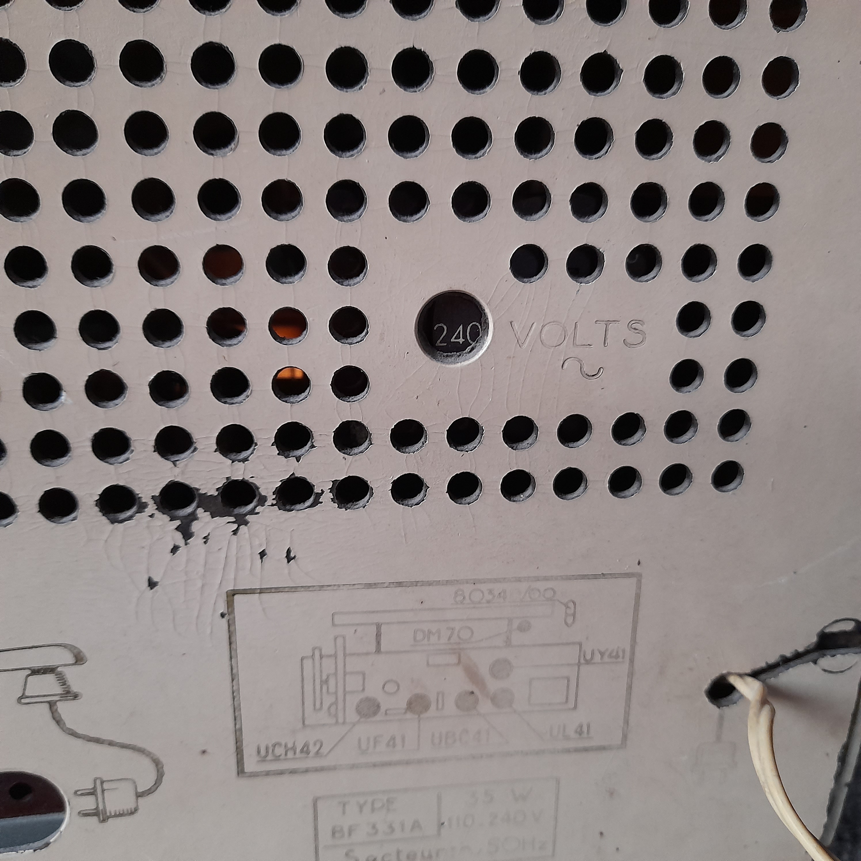

Sujet : Sélecteur de tension philips bf 336 a Nouveau De FOXPAT54  Le 29-01-2022 à 14:31 sta

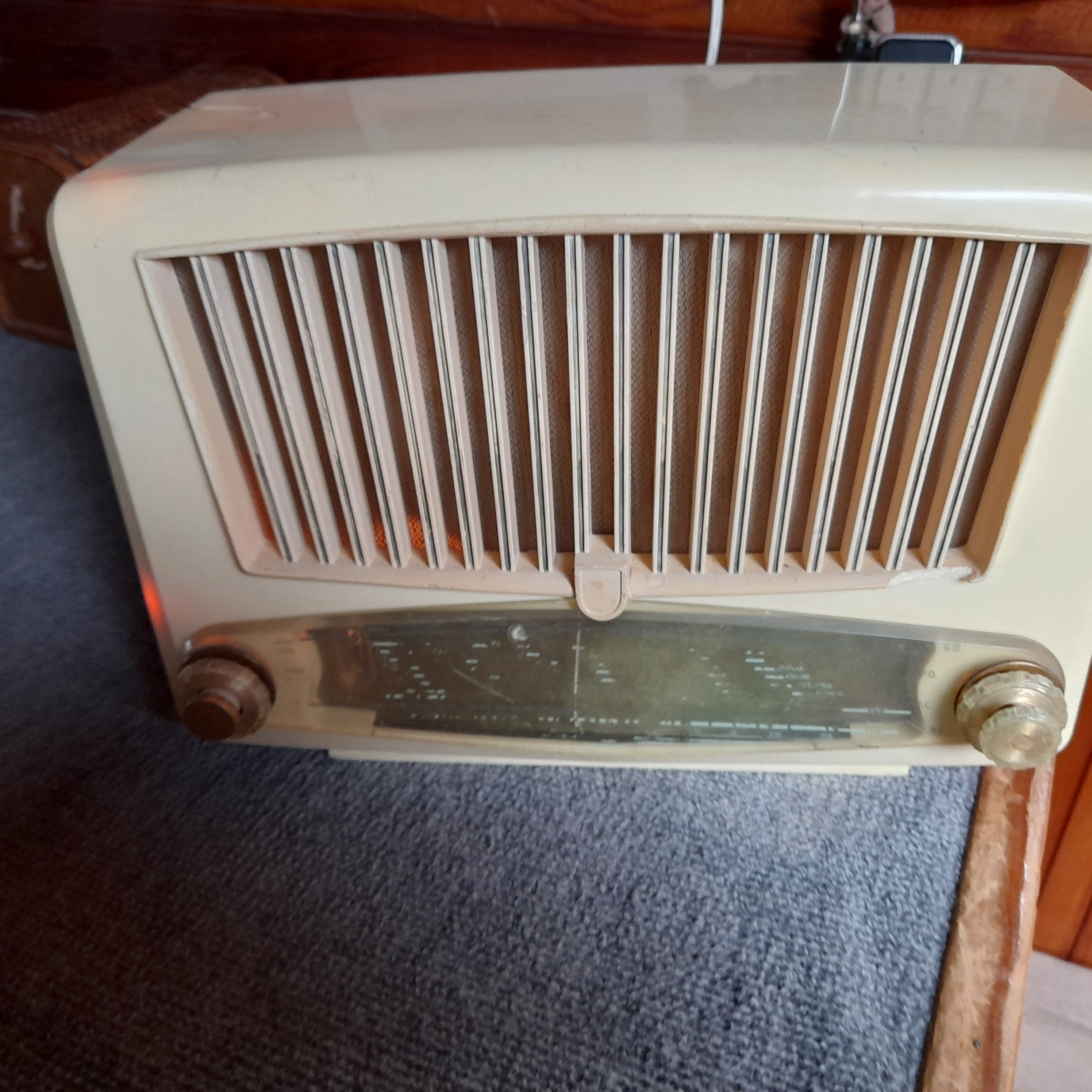

    Chez Philips le repérage des tensions n'était décidemment pas très évident en l'absence du carton arrière car je viens de retrouver dans ma collection un BF331A pourtant similaire à ce BF336A mais avec un repérage des tensions différent.

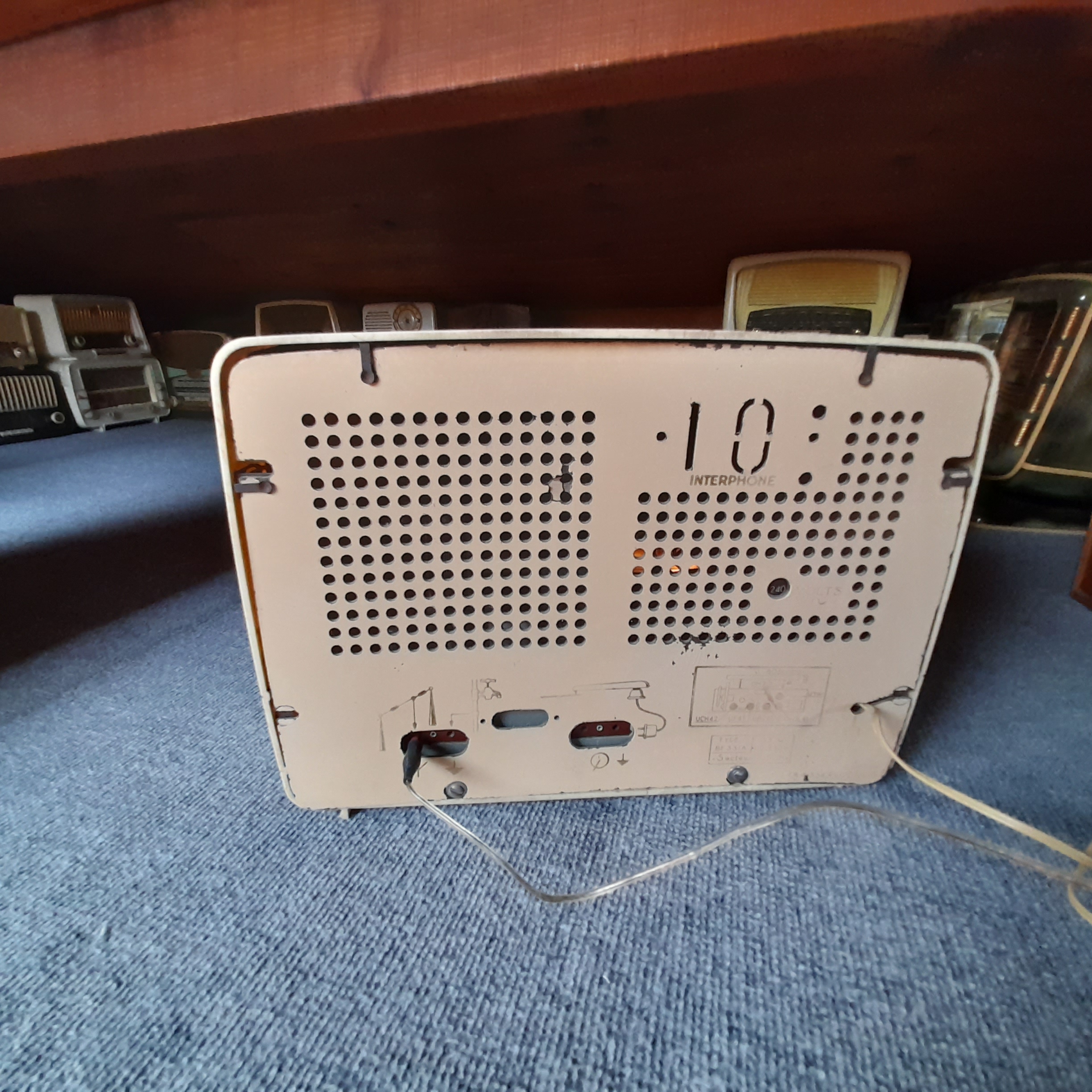

Sujet : Sélecteur de tension philips bf 336 a Nouveau De Phil  Le 29-01-2022 à 18:11 sta
    En fait, il suffit que le poste soit dans sa position à plat et la tension correspond à l'écriture horizontale.
