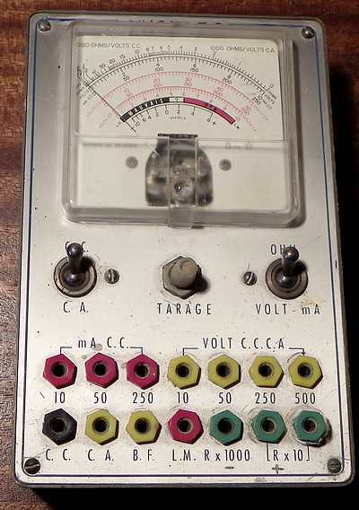

Sujet : CONTROLEUR EURELEC Nouveau De yoyo83  Le 11-01-2022 à 10:06 sta
    Bonjour à tous! Comment utilise t'on le calibre RX10 sur ce controleur? (voir photo)
Sujet : CONTROLEUR EURELEC Nouveau De nanar  Le 11-01-2022 à 17:10 sta
    Ça coule de source … quant on passe de l’autre côté c’est X 1000 au milieu c’est le commun ( les 3 bornes en bas à droite )
Sujet : CONTROLEUR EURELEC Nouveau De yoyo83  Le 11-01-2022 à 18:37 sta
    Bonsoir; pas aussi simple que ça: en court-circuitant les bornes RX10 ; aucune deviation de l'aiguille; d'ou mon post, car apres analyse; le moins de la pile se trouve sur RX1000 et boucle le circuit...Cdt
Sujet : CONTROLEUR EURELEC Nouveau De F6FLC  Le 11-01-2022 à 18:46 sta
Sujet : CONTROLEUR EURELEC Nouveau De F6FLC  Le 11-01-2022 à 18:48 sta
    Le moins de la pile va à la première borne verte et nulle part ailleurs, donc là un fil obligatoire
Sujet : CONTROLEUR EURELEC Nouveau De Schoser  Le 11-01-2022 à 19:13 cms
Ce Controleur Universel Eurelec
- En Mesure Ohm x10, il faut mettre un strap entre les prises x10
Voir :
Amicalement,
Sujet : CONTROLEUR EURELEC Nouveau De yoyo83  Le 23-01-2022 à 20:00 sta
    Bonsoir; merçi pour vos reponses, mais il y'a longtemps que j'ai pensé à ses 2 bornes, et pas de deviation de l'aiguille!? D'ou vient le mal?

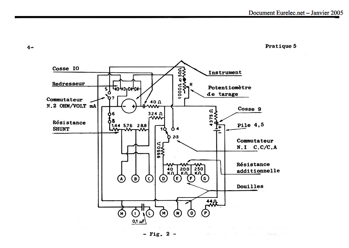

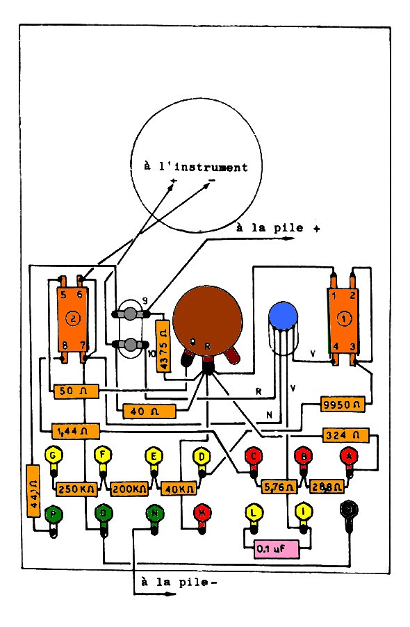

Sujet : CONTROLEUR EURELEC Nouveau De Schoser  Le 23-01-2022 à 20:37 cms
Ci-joint le Schéma et l'Implantation !
Amicalement,

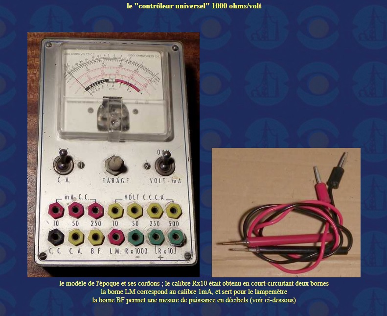

Sujet : CONTROLEUR EURELEC Nouveau De Jean Roland  Le 27-01-2022 à 17:22 sta
    Bonjour tout le monde,
    Je viens de regarder dans mon cours de radio 1961 (Pratique 09/Groupe 11).
    Pour les mesures Ohm x 1000 et Ohm x 10 :
    - mettre le commutateur gauche sur CC
    - mettre le commutateur Droit sur Ohm
    - mettre un cordon de mesure dans la douille noire CC en bas à gauche
    - pour une mesure Ohm X 1000 mettre l'autre cordon de mesure dans la douille verte notée R X 1000
    - pour une mesure Ohm x 10 rajouter un pontet dans les deux douilles vertes R X 10.
    Ne pas oublier de brancher une piles plate de 4,5 V comme indiqué plus haut.
    Il est conseillé de faire une mise à zéro à chaque changement de calibre en court-circuitant les deux cordons en place.
