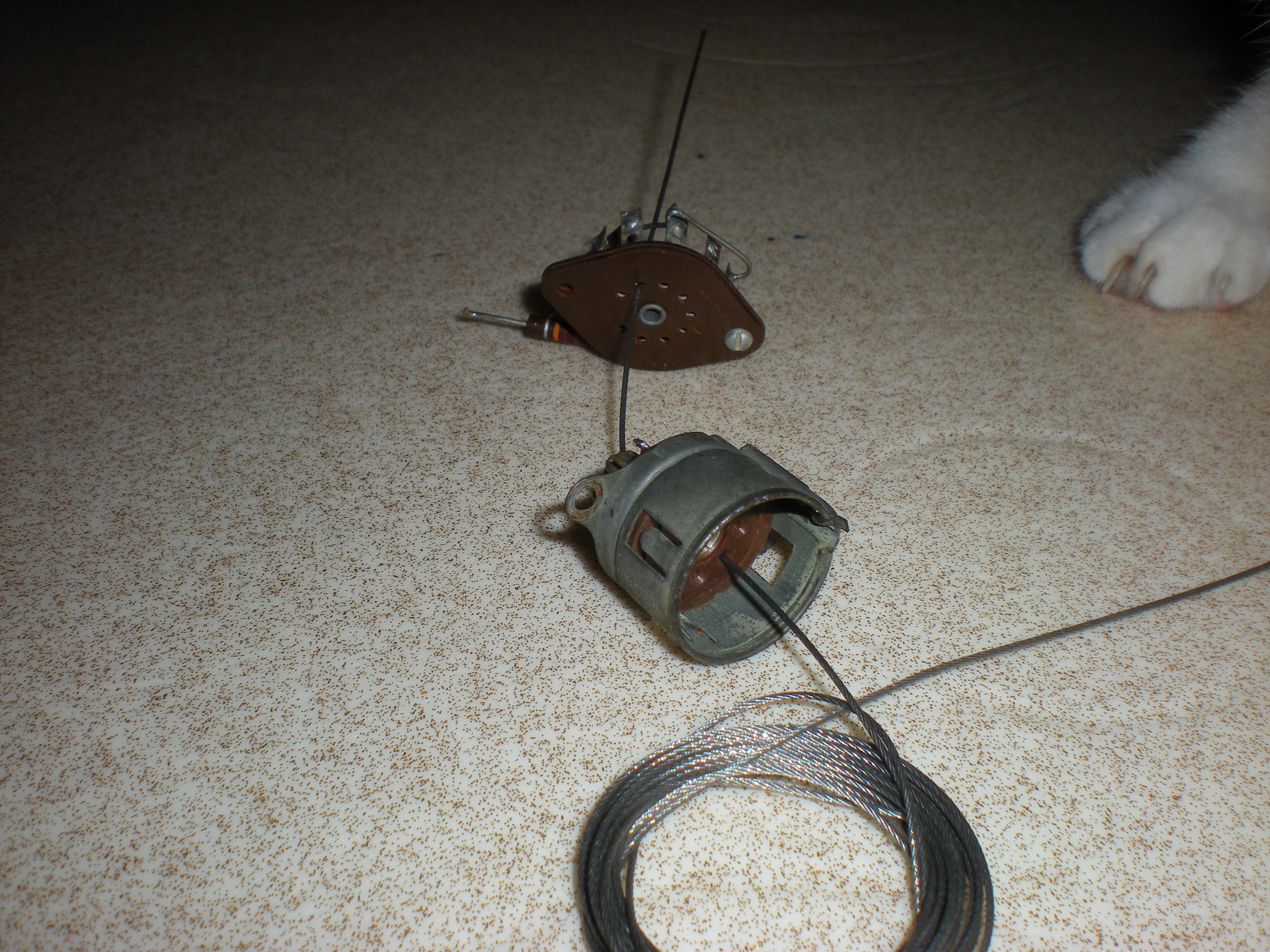

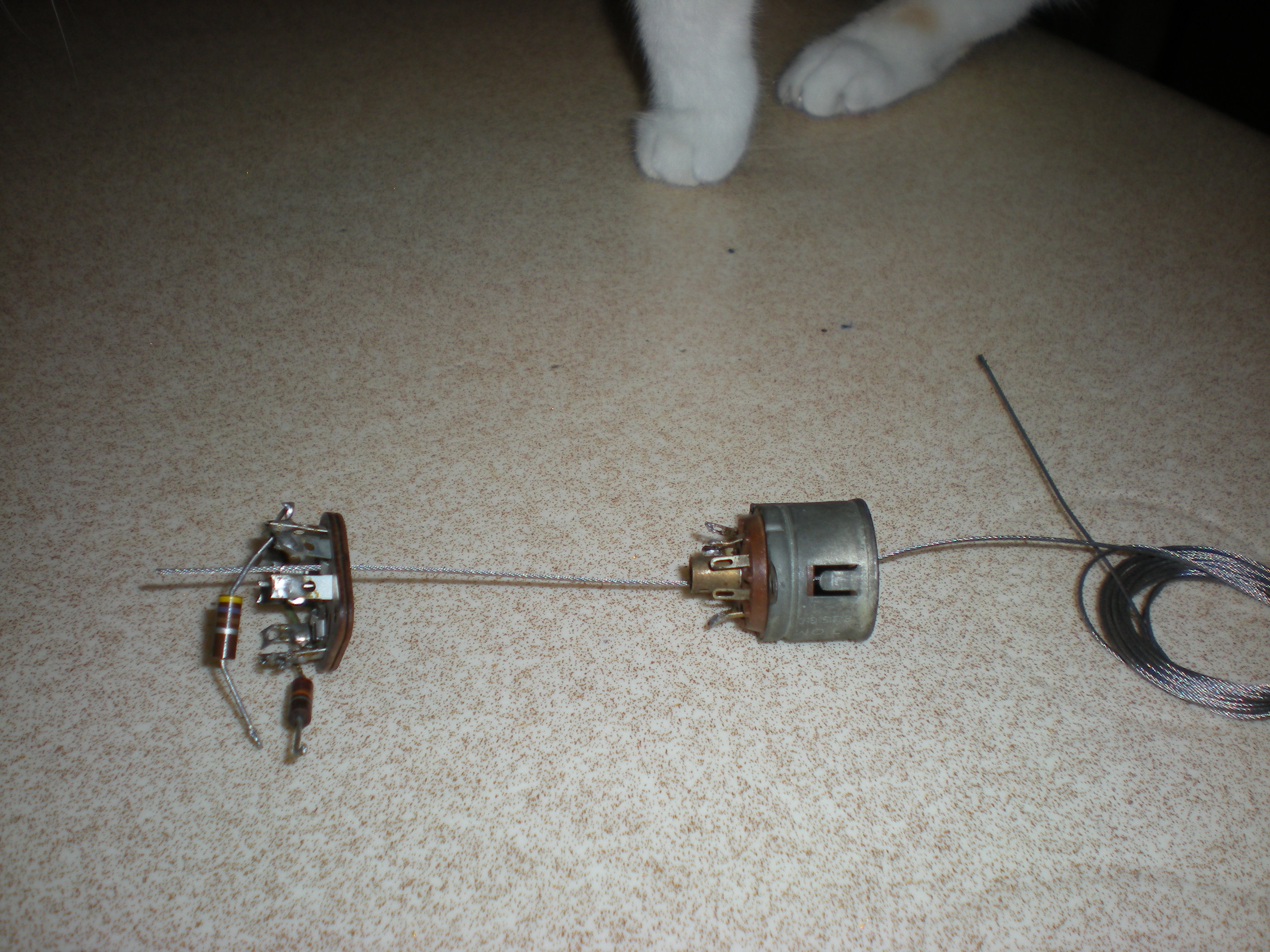

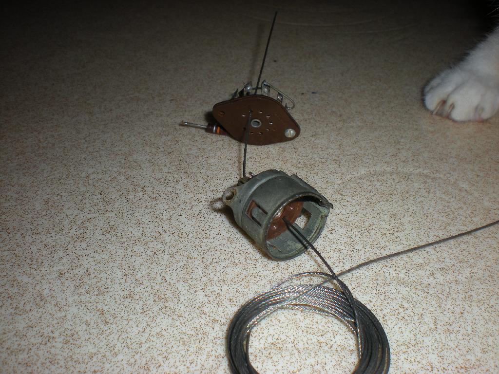

    moi je fait le nettoyage avec un câble
    résultat nickel >>>>>>>>>>>>>>>>>>>>
Sujet : Spuffle violent qui disparait parfois Nouveau De Jean-Pierre T  Le 10-01-2022 à 01:51 sta
    Merci pour l'astuce..... c'est un câble de quel diametre ou de quoi?
    Jean-Pierre T
Sujet : Spuffle violent qui disparait parfois Nouveau De fa77157  Le 10-01-2022 à 06:20 sta
    Cela ressemble fortement a un câble de de frein ou de dérailleur de vélo
    L'idée est vraiment sympa
    A+
    Francois

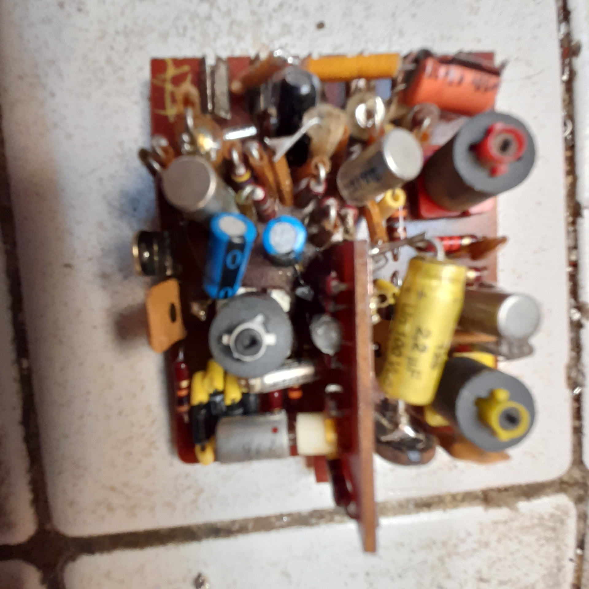

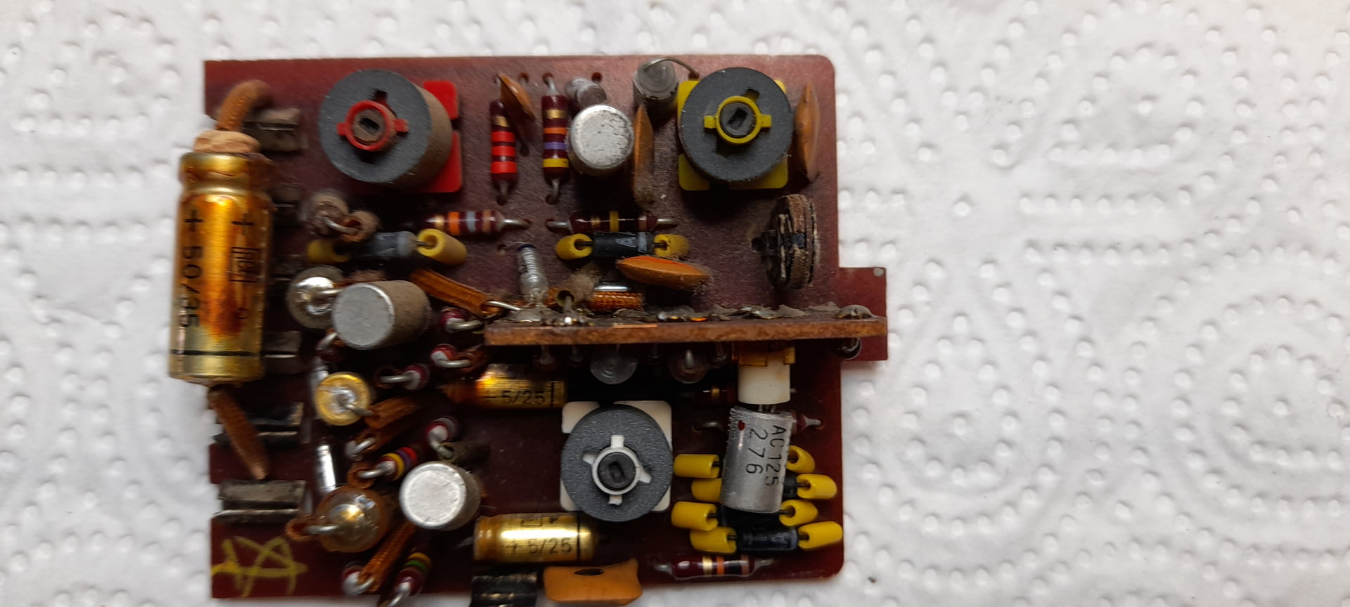

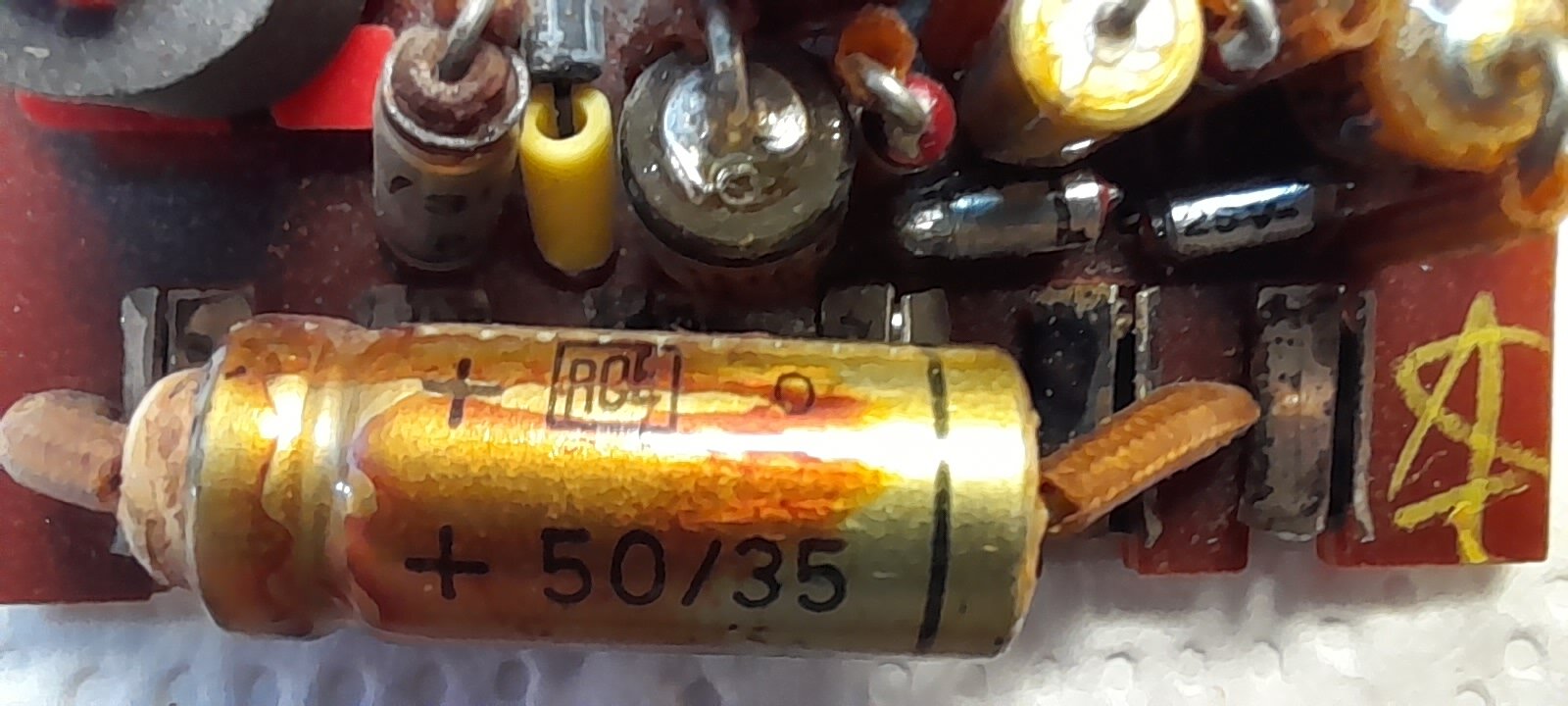

    Depuis mon intervention en janvier dernier, j'ai effectué la révision d'un Schaub Goldsuper 40F de la même époque (1963) qui a un décodeur FM stéréo optionnel enfichable à transistors. Le poste fonctionnait en réception FM stéréo mais avec un important déséquilibre de puissance sur l'un des deux canaux et un manque de puissance général en réception stéréo sur les deux canaux ; le remplacement des cinq condensateurs électrolytiques a redonné un fonctionnement optimum au décodeur; ces condensateurs ne sont pas de la même marque que ceux qui sont montés dans le châssis principal du poste qui eux sont de la marque EUROFOL II réputés pour leur fiabilité . Par ailleurs, en vérifiant la HT redressée en sortie du redresseur sélénium Siemens BC..., j'ai constaté qu'il manquait une bonne trentaine de volts ce qui peut causer toutes sortes de dysfonctionnements; j'ai mis à la place un pont de 4 diodes au silicium sans avoir besoin de rectifier la HT avec une résistance.
    En ce qui concerne la prise de ce décodeur , elle est constituée par une rangée de 6 broches en ligne et d'une décalée qui sert également de détrompeur donc il est facile de nettoyer les contacts mâles et femelles car leur diamètre est à peu près de la taille de celui de certaines prises à 4 broches que l'on trouve sur les coupleurs des piles de 4,5 Volts; même après un bon nettoyage de ces contacts, le décodeur ne fonctionnait toujours pas correctement; c'est donc pour cela que j'ai effectué le remplacement, d'ailleurs assez difficile, de l' intégralité des condensateurs électrolytiques du décodeur comme on le voit sur la dernière photo assez floue.
    En conséquence, sur ce Grundig 3397 , il serait intéressant de contrôler la HT redressée en sortie du redresseur sélénium si celui-ci n' a pas été remplacé et de vérifier la platine du décodeur FM stéréo si elle est du même type que celle de mon Schaub.
