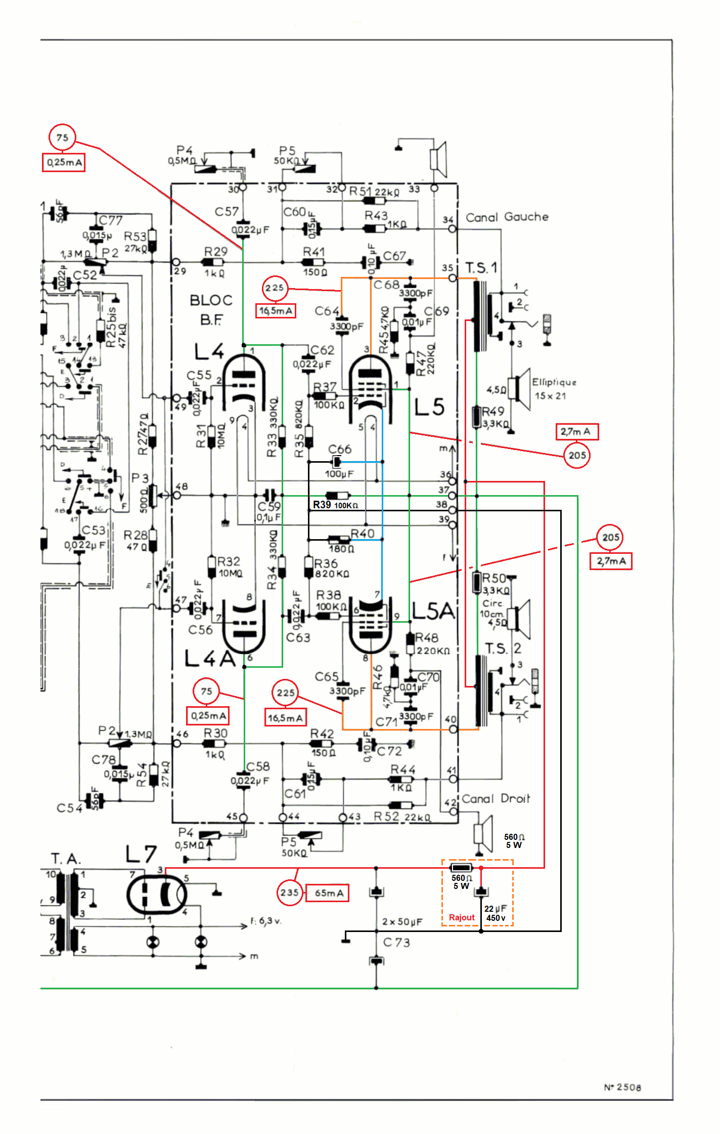

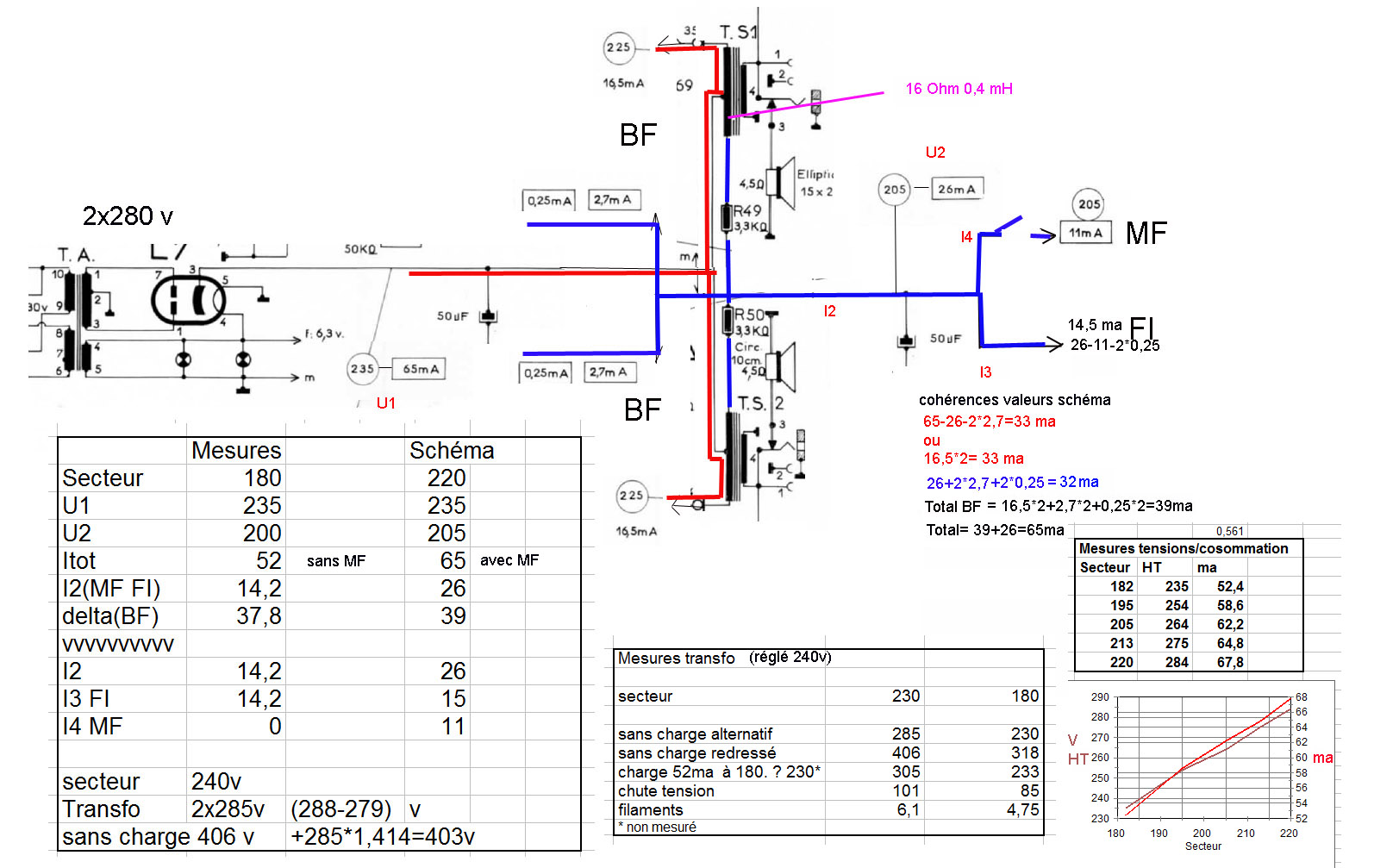

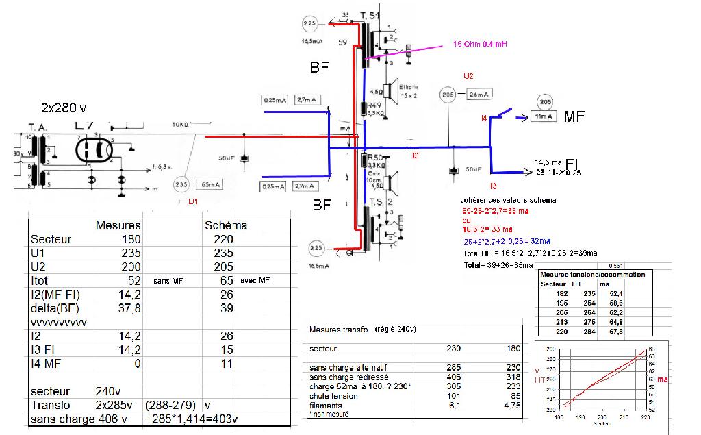

    J'ai un petit document résumé du schéma et montrant mes mesures qui sera je l'espère,
    bien qu'un peu fouillis, plus parlant qu'un long discours.
    Je suis un peu surpris de la linéarité ht,ma f(secteur)
    Merci d'avance de m'aider à faire avancer un peu les choses car je piétine !

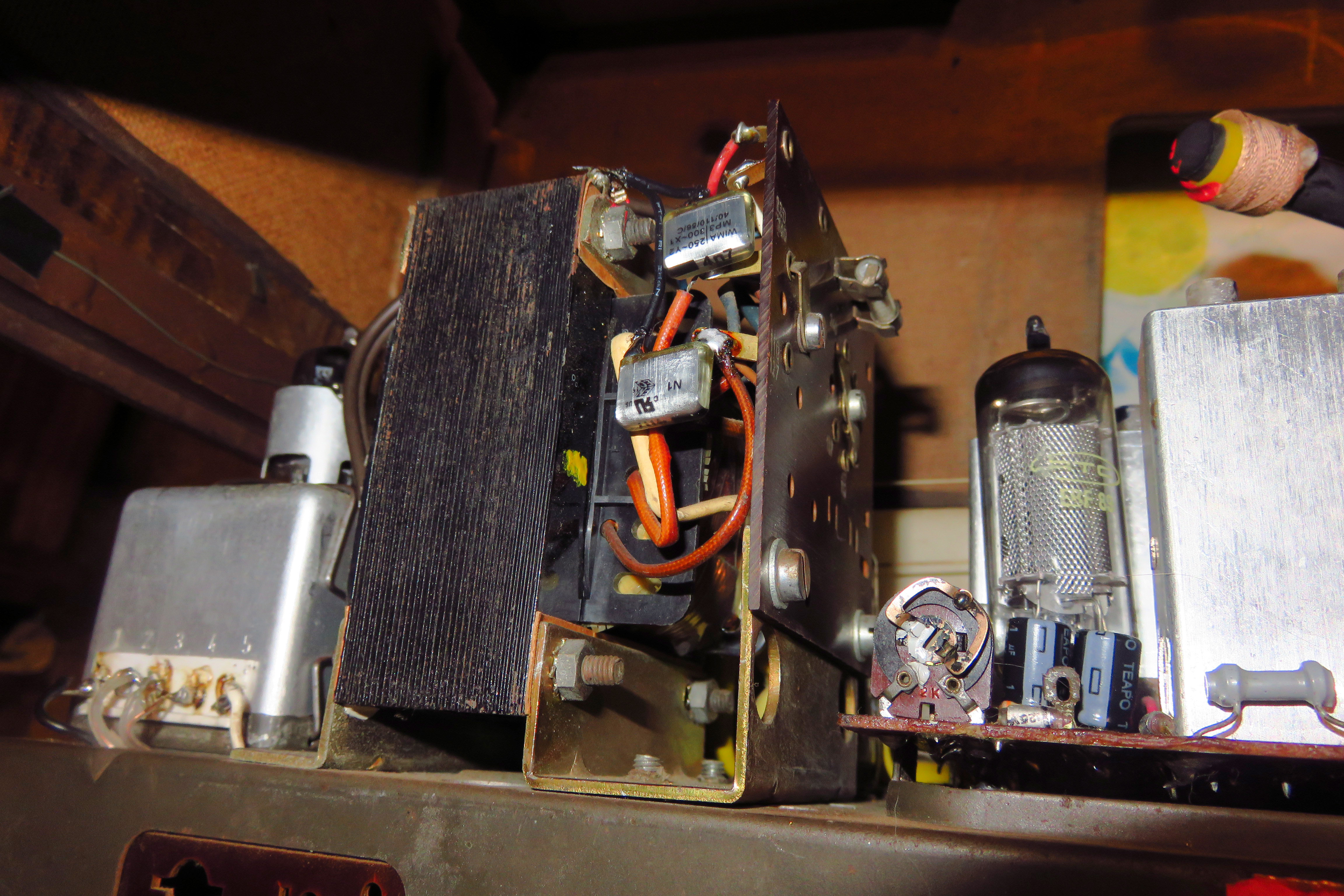

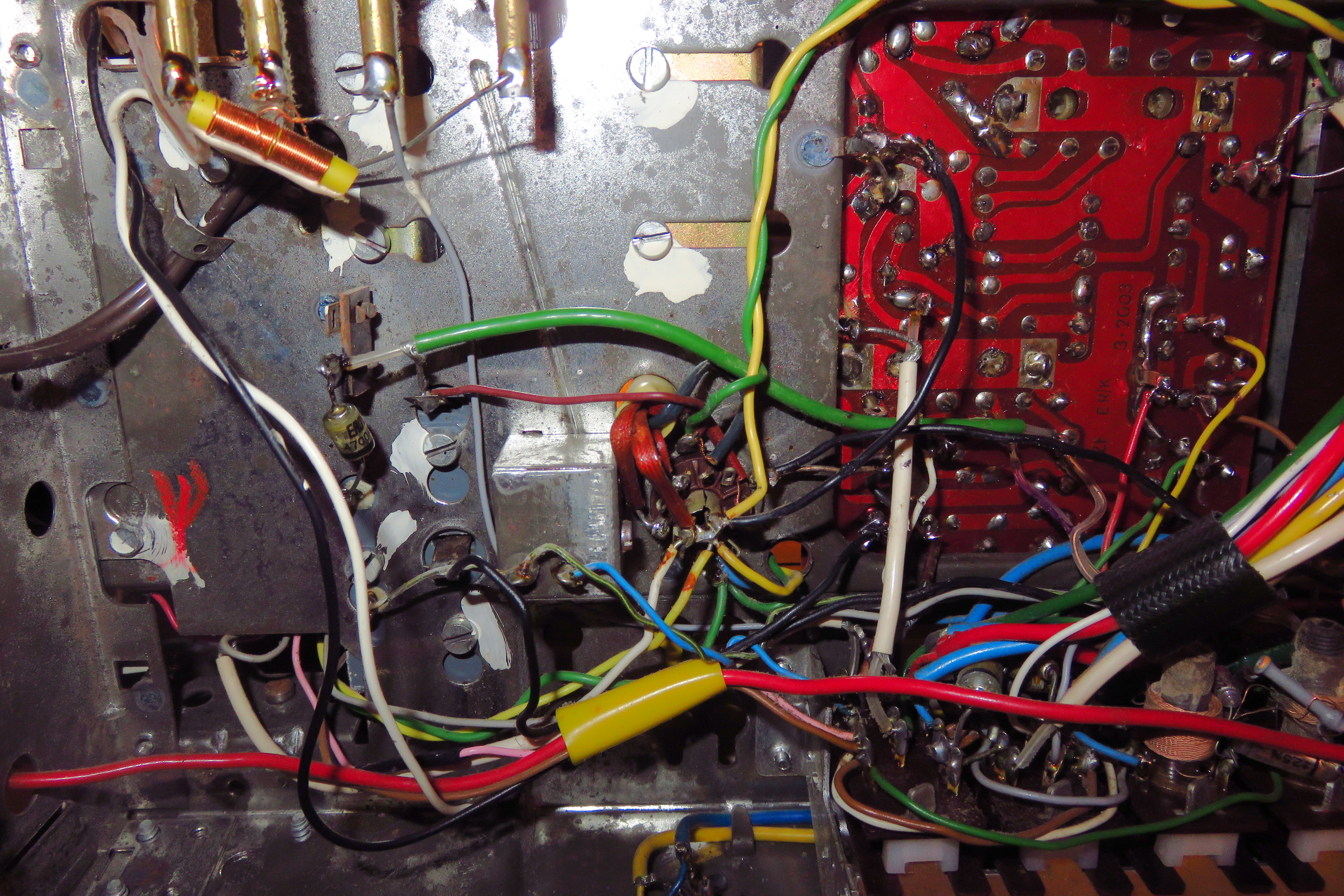

    Pourriez vous nous mettre une photo du dessous partie transfo + valve et les finales
    je soupçonne une erreur de câblage ou le transformateur d'alimentation à été remplacé et la HT ne correspond pas pour ce châssis

    Je n'ai pas l'impression que le transfo ait été changé.

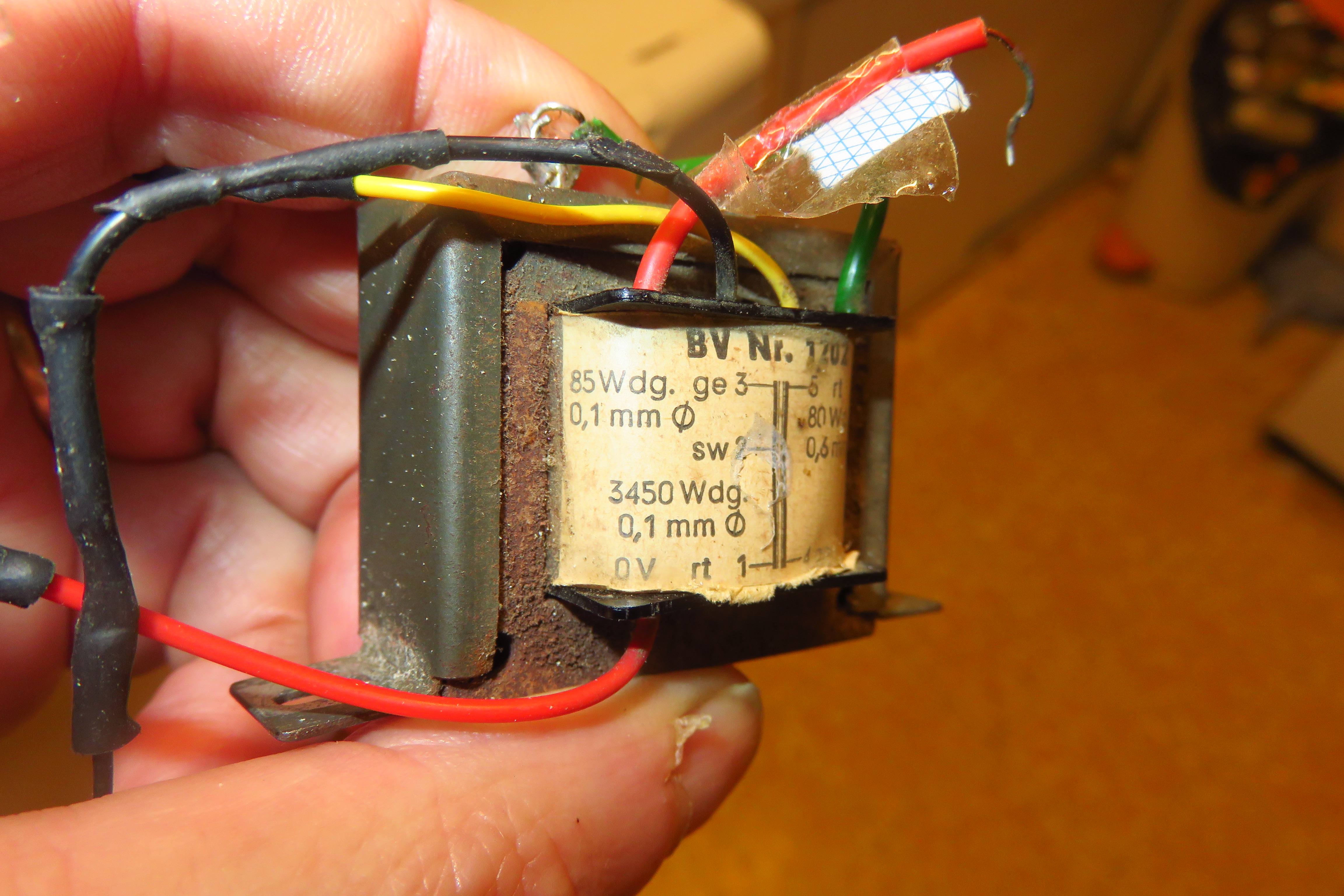

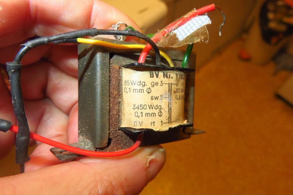

    Les transfos BF d'origine n'étaient pas coupés mais la valeur de l'enroulement 3450 qui fait dans les 600 Ohms de mémoire n'en faisaient plus que 100 à 200 sur chacun des transfos.
    J'ai une petite inquiétude pour les transfos que j'ai trouvé, leur valeur de résistance est légèrement différente 3%. Je ne sais si pour un même nombre de tours un foisonnement même s'il doit être faible peut induire des valeurs de métrages différents et donc des résistances différentes ?

    (suite) cela n'a rien à voir avec le pb de ht je pense mais j'ai cela me donne un petit doute sur la qualité des transfos au niveau de l'émail.
Sujet : HT trop élevée sur TSF voix de son maître 723 Nouveau De jcj  Le 20-12-2021 à 19:53 sta
    On peut facilement vérifier si l'enroulement 3450 spires est en court-circuit en mesurant le rapport de transformation, puisque l'on connait le nombre de spires des autres enroulements : 85 et 80 spires.
    Cordialement : jcj

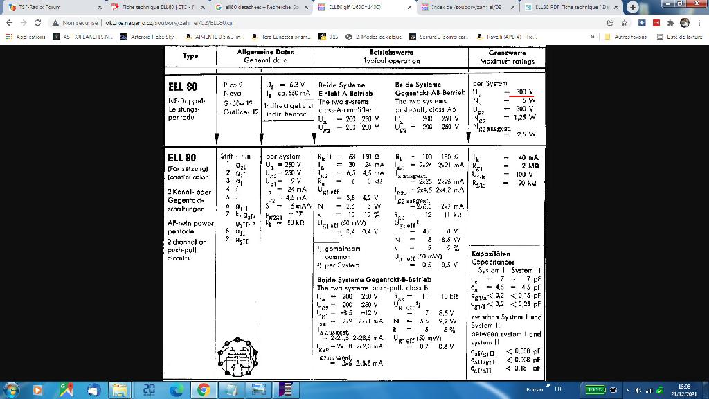

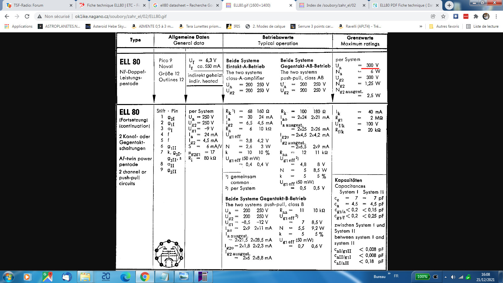

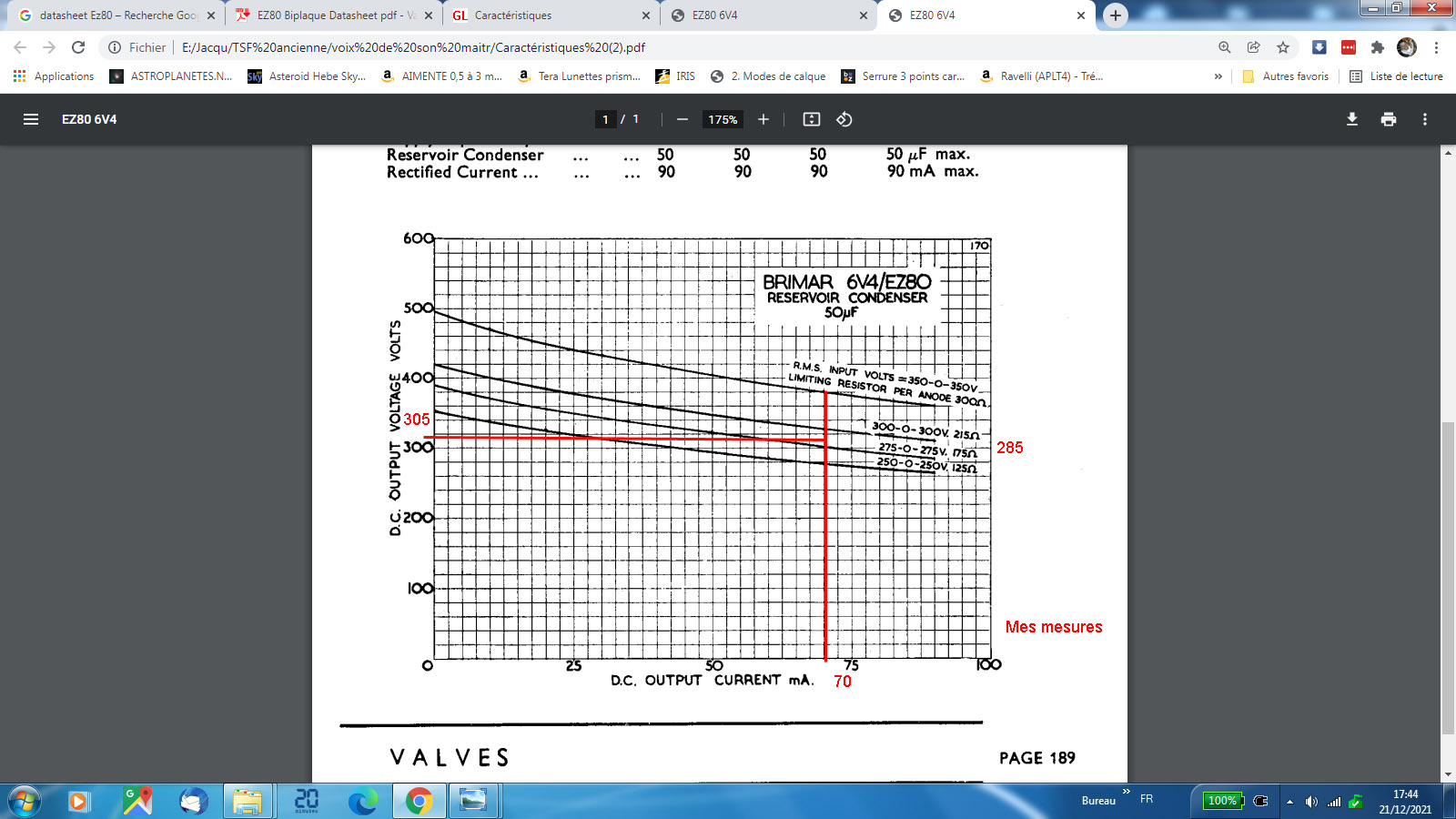

    Je l'ai fait il y a longtemps (pj) Maximum 300V. La ELL80 étant réputée de santé fragile je ne préfère pas. Si j'avais vers 280 pourquoi pas mais 305 ce n'est quand même pas très recommandé et être 70v au dessus du schéma sans se poser de question, peut être est-ce une déformation professionnelle mais j'ai été habitué à plus de rigueur.
    Je ne demande pas mieux qu'il n'y ait pas de problème !

    On remarques une incohérence sur le schéma à propos du transfo.
    En position secteur 130V, les 2 enroulements primaires sont en parallèle : OK.
    En position secteur 230V, ces 2 enroulements sont en série et devraient donc être alimentés en 260 V .
    Les choses se compliquent...
Sujet : HT trop élevée sur TSF voix de son maître 723 Nouveau De F6FLC  Le 21-12-2021 à 19:03 sta
    il doit manquer un inverseur sur le schéma
    sur l'enroulement du bas, il y a une prise n°7 (probablement à 100 V) qui doit servir pour le 230 V
    ce qui ferait 130+100

Sujet : HT trop élevée sur TSF voix de son maître 723 Nouveau De Schoser  Le 23-12-2021 à 11:53 cms
Une Solution, voir le Schéma Alim - BF Modif !
Bonne suite...
Amicalement,
Sujet : HT trop élevée sur TSF voix de son maître 723 Nouveau De pat45  Le 23-12-2021 à 16:17 sta
    Oui ! la solution de la résistance série derrière la valve ! je crois que 'jjd' y a déjà pensé.
    Mais ce qu'il veut surtout ( et c'est bien naturel ) c'est identifier l'origine du problème de surtension ( plus de 300 volts !)en sorte de redressement , surtout qu'une résistance de 680 ohms n'y suffira pas, il a besoin au moins de 2k pour perdre 30 volts.

    Je suis toujours dans l'impasse et la seule raisons logique qui pourrait expliquer ce pb
    c'est que le transfo n'est pas d'origine hors il parait l'être avec des traces de peinture
    sur les fixations. Le transfo ne semble pas avoir d'anomalie, il donne 2x285v pour chacune
    des positions du sélecteur de 110 à 240v avec la tension correspondante au variac. J'ai alors mesuré une tension de 300v environ de HT en sortie de valve avec 68 ma de consommation mais sans les 11 ma de la MF non branchée, ce qui ferait un peu moins de 80ma pour 65ma sur le schéma. A 180 v de secteur , tensions et consommations sont conformes au schéma et le poste fonctionne bien C'est vrai que la tension au niveau des ELL doit être inférieure d'environ une dizaine de volts. Il n'y aurait pas de problème si la HT était légèrement supérieure au schéma mais vers 300 v pour 230 V cela fait beaucoup.
    On dirait que 2x285v pour 235V de HT et une consommation de 65 ma mentionnée sur le schéma cela semble trop élevé quand on voit notamment les courbes de la valve pour cette consommation (pj). Bien sur une résistance pourrait permettre de baisser un peu la HT mais ce n'est pas très satisfaisant pour l'esprit. J'attends de rencontrer une personne qui possède ce poste et puisse faire des mesures de HT et lève tout doute ou non sur le transfo.
Sujet : HT trop élevée sur TSF voix de son maître 723 Nouveau De pat45  Le 11-01-2022 à 10:40 sta
    Bonjour 'jjd' et meilleurs vœux pour 2022 à vous aussi ...
    C'est une histoire de fou, ou alors il faut accepter l'évidence, ce n'est pas le même transfo que celui utilisé sur le schéma que vous avez sous les yeux. Néanmoins il semble exister de fortes chances que ce soit le transfo d'origine, alors 2 hypothèses s'imposent :
    - Une erreur ponctuelle de montage à la construction en atelier ( peu probable mais possible )
    - Une fabrication spéciale, fin de série ? , volontairement avec l'utilisation d'un autre transfo disponible à l'usine, ça c'est très possible, j'ai déjà vu, mais souvent il y a aussi une adaptation légère du poste ? mais peut-être pas si nécessaire dans votre cas? ... si vous avez des craintes, mettez donc cette fameuse résistance qui semble manquer; J 'ai bien peur que vous ne soyez pas plus avancé si vous arrivez à faire des mesures sur un autre poste ( qui sera probablement pas dans la même situation que le votre. Peut-être vaudrait t il mieux rechercher un schéma actualisé, si il existe ??
