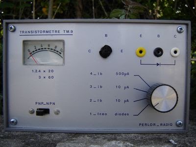

Sujet : Transistormetre Nouveau De Thevenin  Le 18-12-2021 à 10:30 sta
    désolé pour la qualité mais c est juste une miniature trouvé sur le net

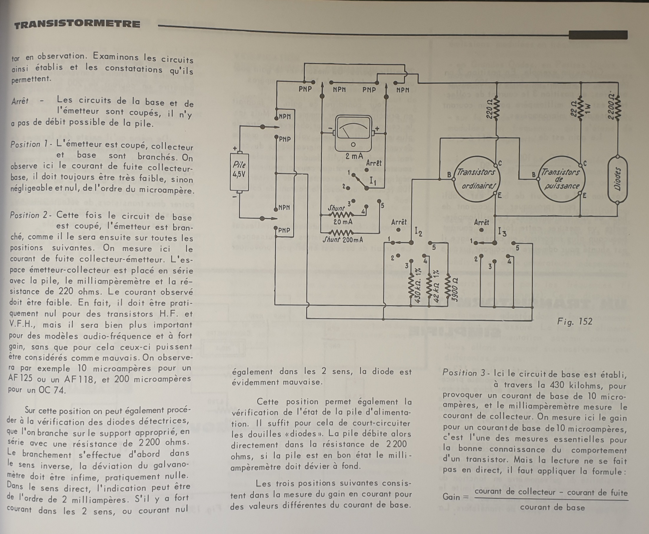

    J ai réalisé ce modèle mais des fils se sont débrancher et je n ai plus le schéma
    Merci pour vos réponses
Sujet : Transistormetre Nouveau De HLJ  Le 25-12-2021 à 11:48 cms
 Bonjour et joyeux Noël,
Voici la photo postée par Thevenin dans son post du 18.12.2021 en meilleure résolution.

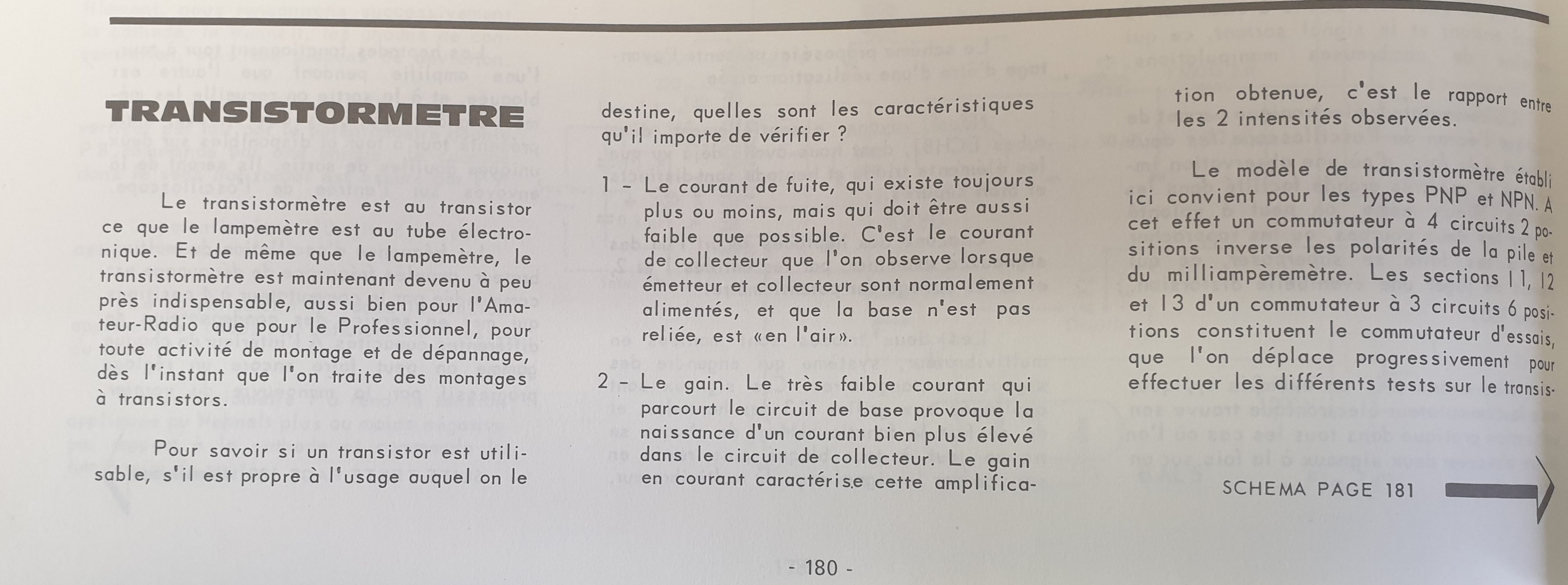

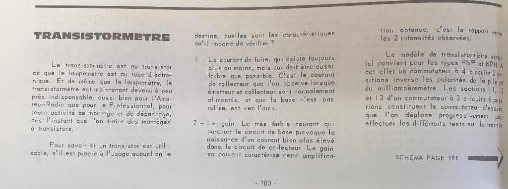

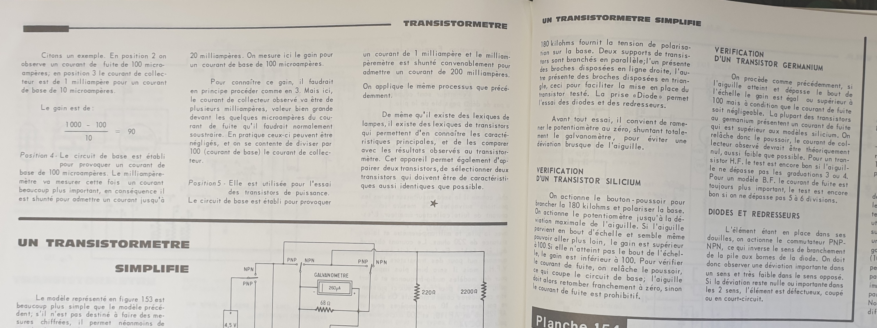

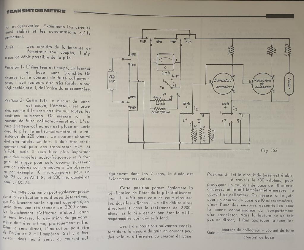

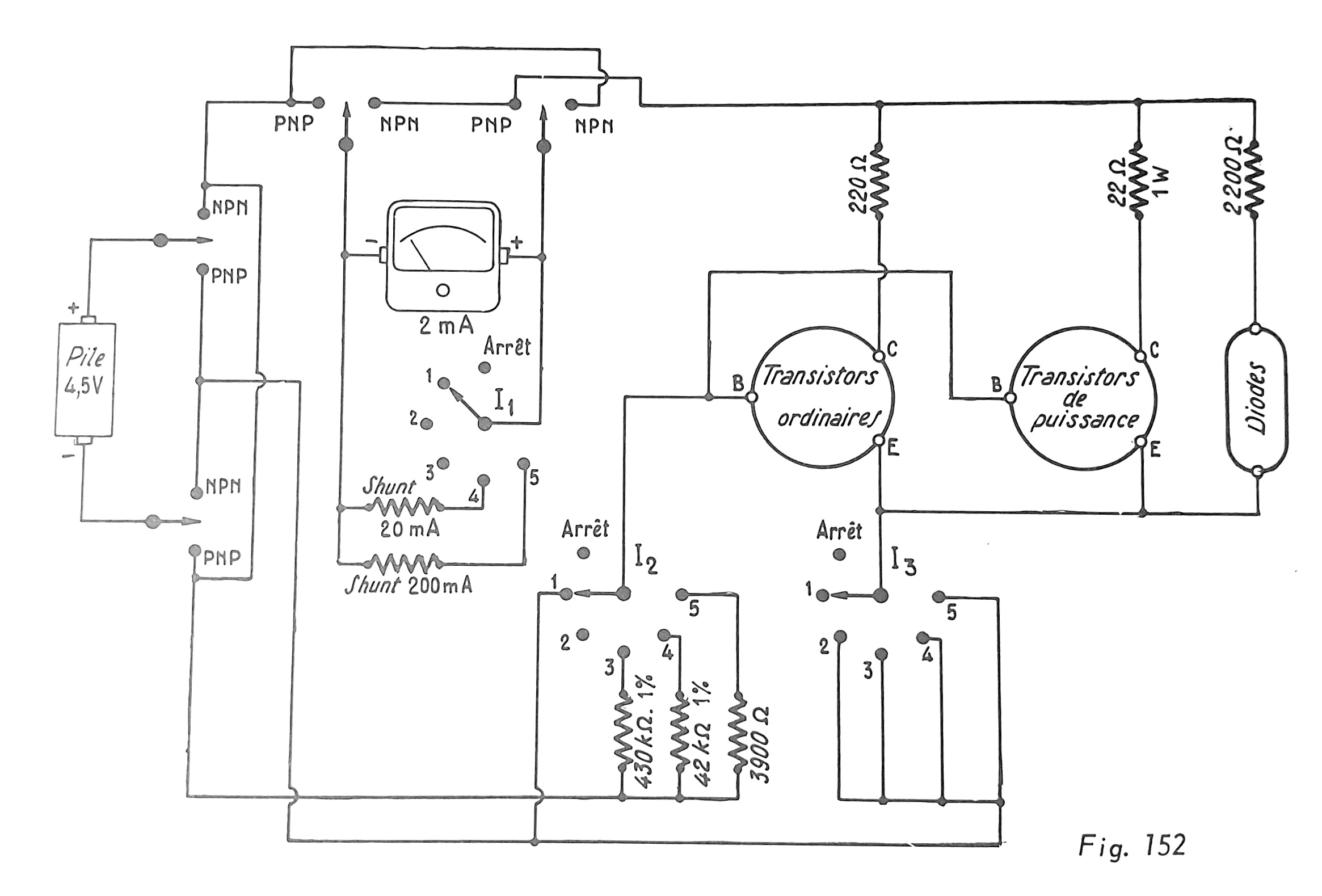

Sujet : Transistormetre Nouveau De HLJ  Le 25-12-2021 à 12:12 sta
    Est-ce ce montage, ou voisin, publié dans le livre ''Schémas Pratiques de Radio et d'Électronique'' de L.Péricone, 4ème édition de 1976 ?
Sujet : Transistormetre Nouveau De gregmar63  Le 26-12-2021 à 08:51 sta
    Merci de votre réponse
    C'est bien ce schéma.
