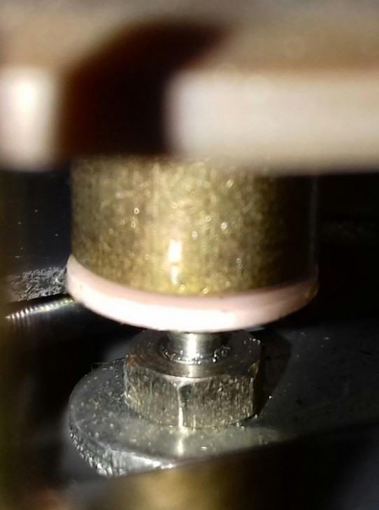

    A l'oreille et au stroboscope, ma platine Dual 1010F a de très légères variations de vitesse. Du coup certaines notes soutenues couinent un peu; ça s'entend.
    J'aimerais faire un essai avec un autre galet de mes réserves, mais j'ai un doute sur le démontage.
    Le dessus de l'axe laisse apparaitre une fente comme une tête de vis, mais abimée (c'était une bonne occasion qui a déjà fonctionné pas mal depuis) ; en regardant bien, le bas de l'axe est fileté et semble tenu sur son support par un contre-écrou de serrage, qui semble aussi assurer la position du galet en face de paliers de l'axe moteur.
    Je crains de ne pas lui assurer la bonne position au remontage.
    Que me conseillez-vous ?
    Il ne semble pas qu'on puisse retrouver de galet neuf....
    Merci de votre aide.

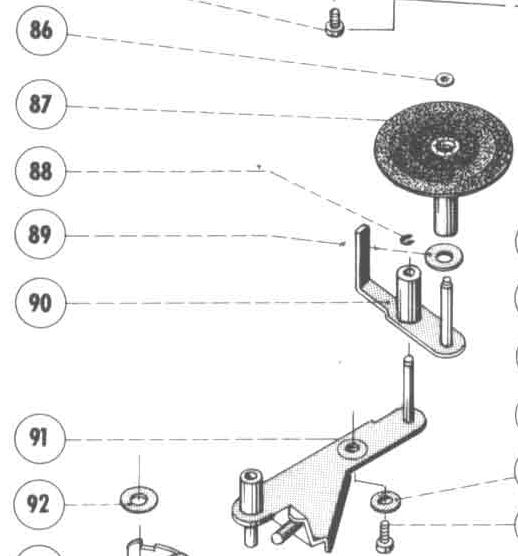

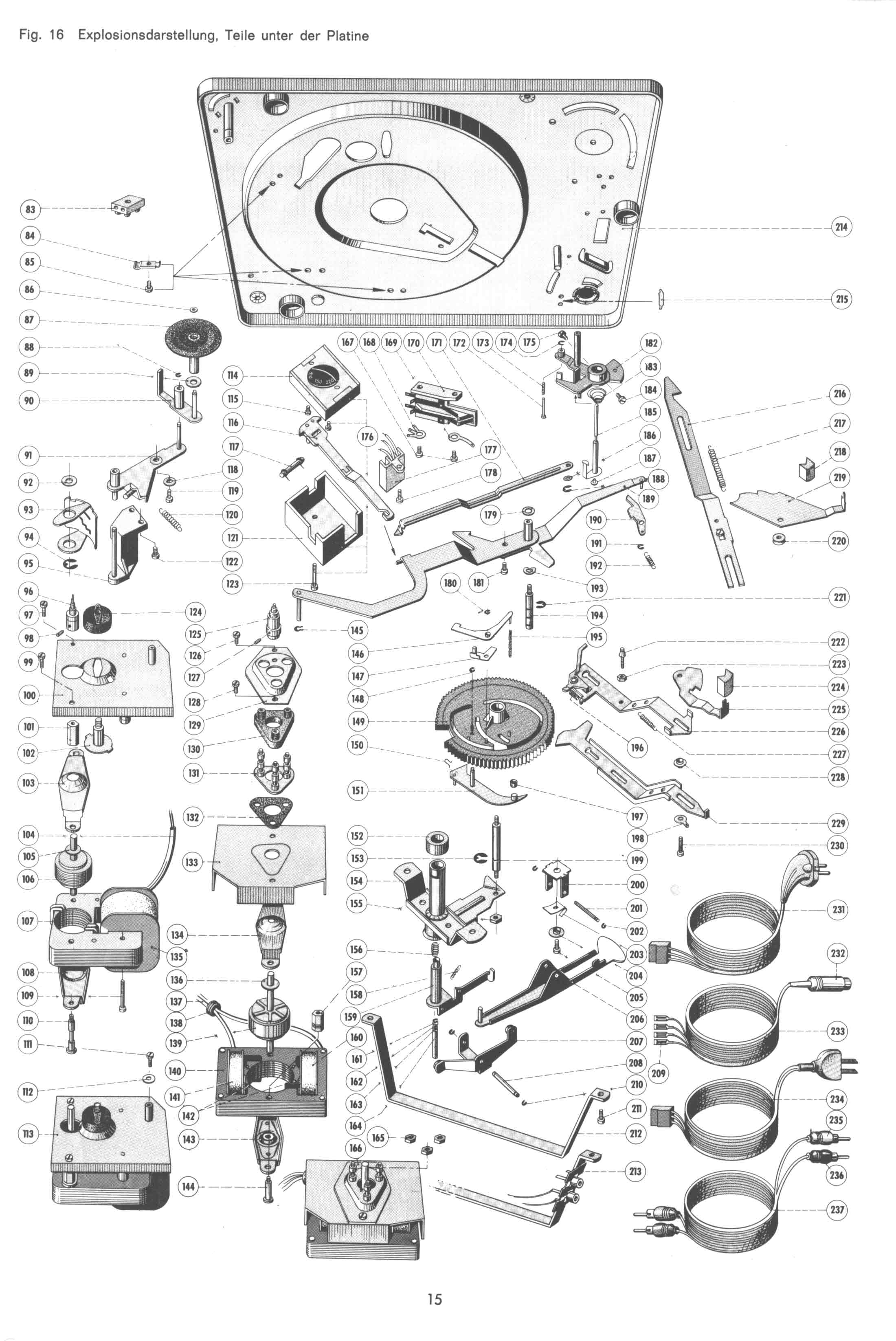

Sujet : Galet Dual 1010 Nouveau De pointcom  Le 24-11-2021 à 17:25 sta
    Sur la vue éclaté, il semble qu'il n'y ait qu'un clips
Sujet : Galet Dual 1010 Nouveau De F6FLC  Le 24-11-2021 à 18:59 sta
    le galet tient par la rondelle nylon 86
    le clip 88 retient l'axe 90
Sujet : Galet Dual 1010 Nouveau De Chti-Dual  Le 24-11-2021 à 23:49 sta
    Bonjour et Merci.
    C'est trompeur cette fente type ''de vis''. Par contre par rapport aux schémas, l'axe du galet repose sur une rondelle nylon, probablement posée sur un palier, et sur la photo apparait le contre-écrou qui bloque l'axe vissé sur 90 ( il passe un filet et demi.)
    Reste à ôter la rondelle 86 sans l'abimer
Sujet : Galet Dual 1010 Nouveau De F6FLC  Le 25-11-2021 à 11:29 sta
    En la soulevant avec la lame d'un tournevis de 3 mm maxi
