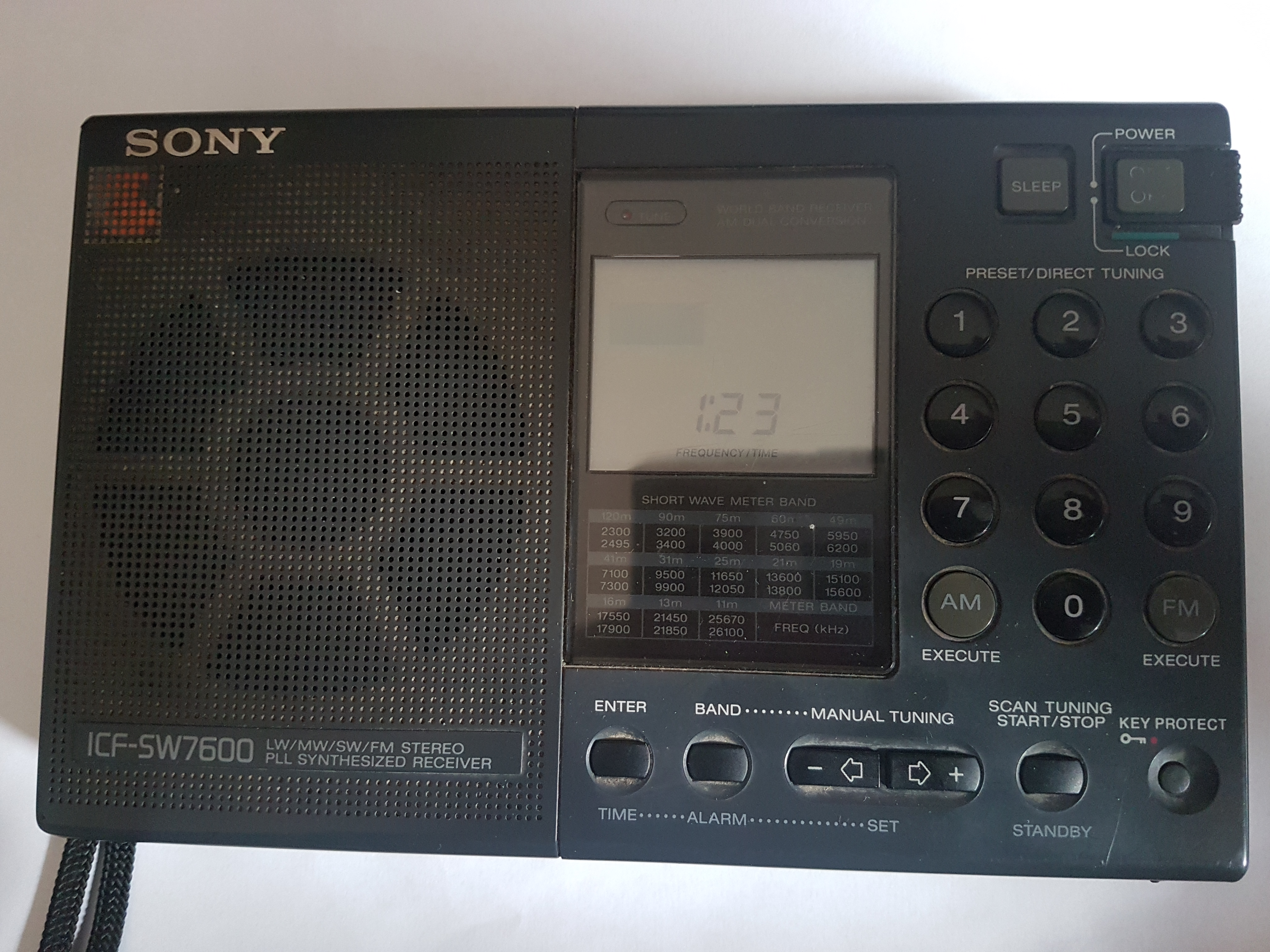

    Je possède une radio SONY modèle: ''ICF-SW 7600'' qui grésille donc s'allume mais qui ne capte aucune station en FM ni en AM.
    Je recherche le schéma électrique de cette radio.
    Si quelqu'un a la solution à ce problème peut-il m'aider.

    J’ai eu dans les mains le petit frère du tiens il y a 3 semaines et le dépannage c’est soldé par un échec au vu de l’état du circuit imprimé complétement corrodé. D’aspect extérieur, il paraissait neuf.
    Les condensateurs tombaient tous seuls !. Et pourtant la panne était trouvée (IC2 HS). Possible de le by-passer et de vérifier le fonctionnement en AM uniquement
    A vérifier aussi le fonctionnement de +15volts et le condo de sortie de l’ampli BF C122, info trouvé sur le net

    Bonsoir ,
    j'ai deja eu 3 postes de ce type dont un 7600 G
    Un etait en panne et j'ai réussi à le depanner : panne courante : un des condensateurs chimiques autour du converer dcdc qui fournit le + 15 V

    J'en ai réparé un,apres avoir changé tous les condensateurs et l'ampli de puissance.Il fonctionne bien.Il est pratique pour ecouter les radioamateurs dans son lit avec les ecouteurs.
