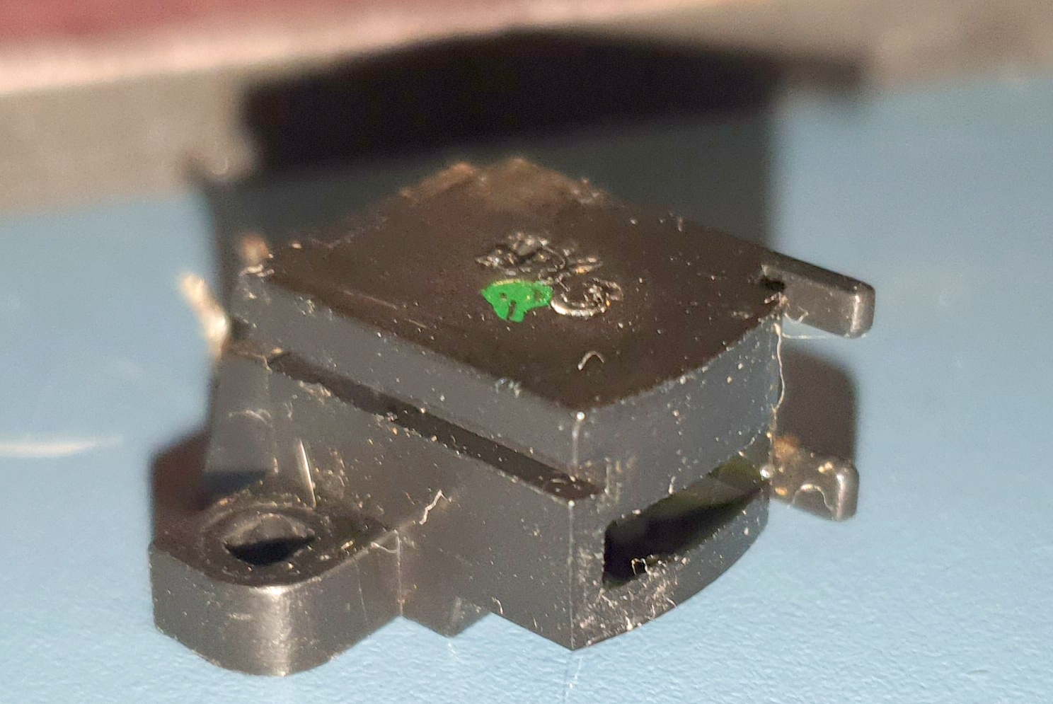

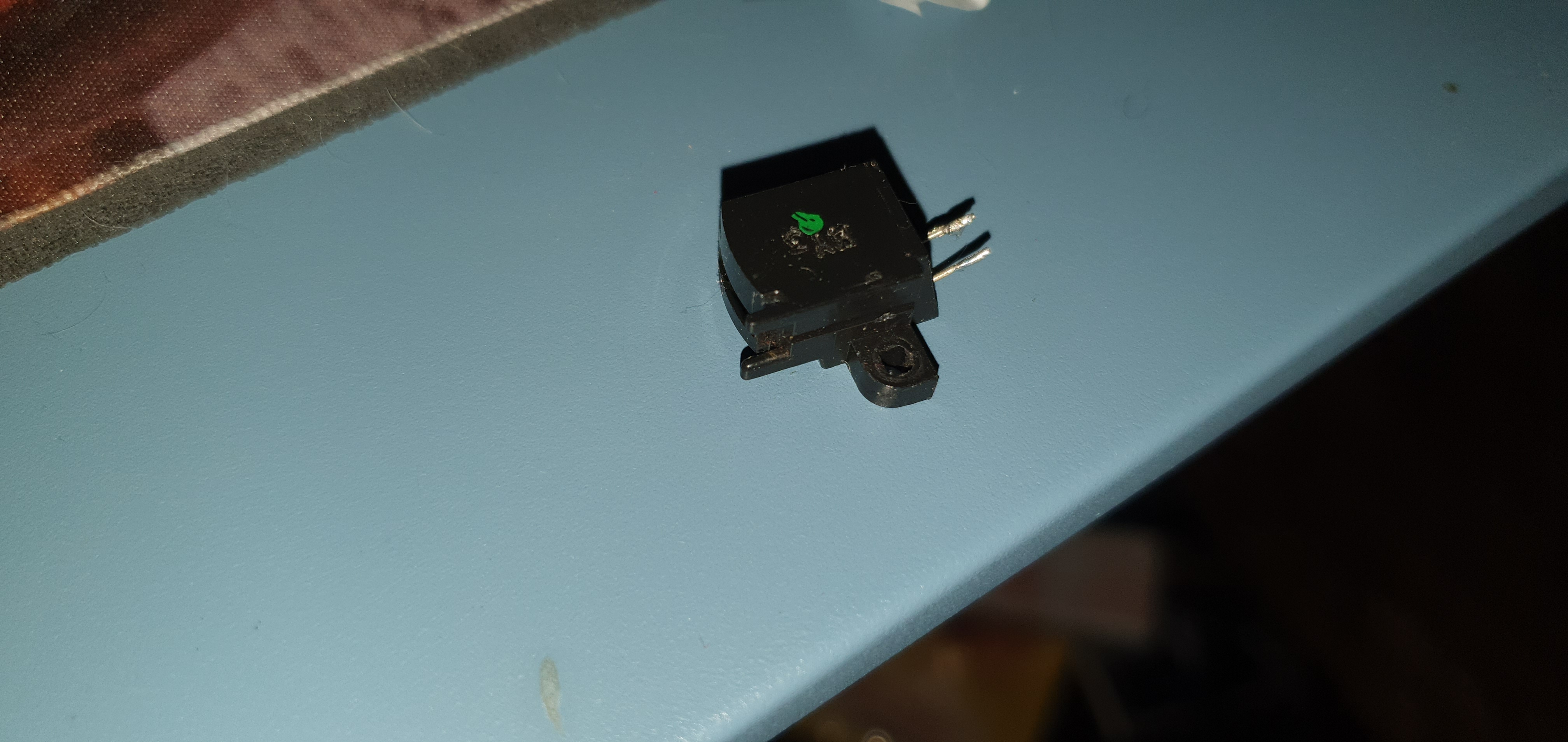

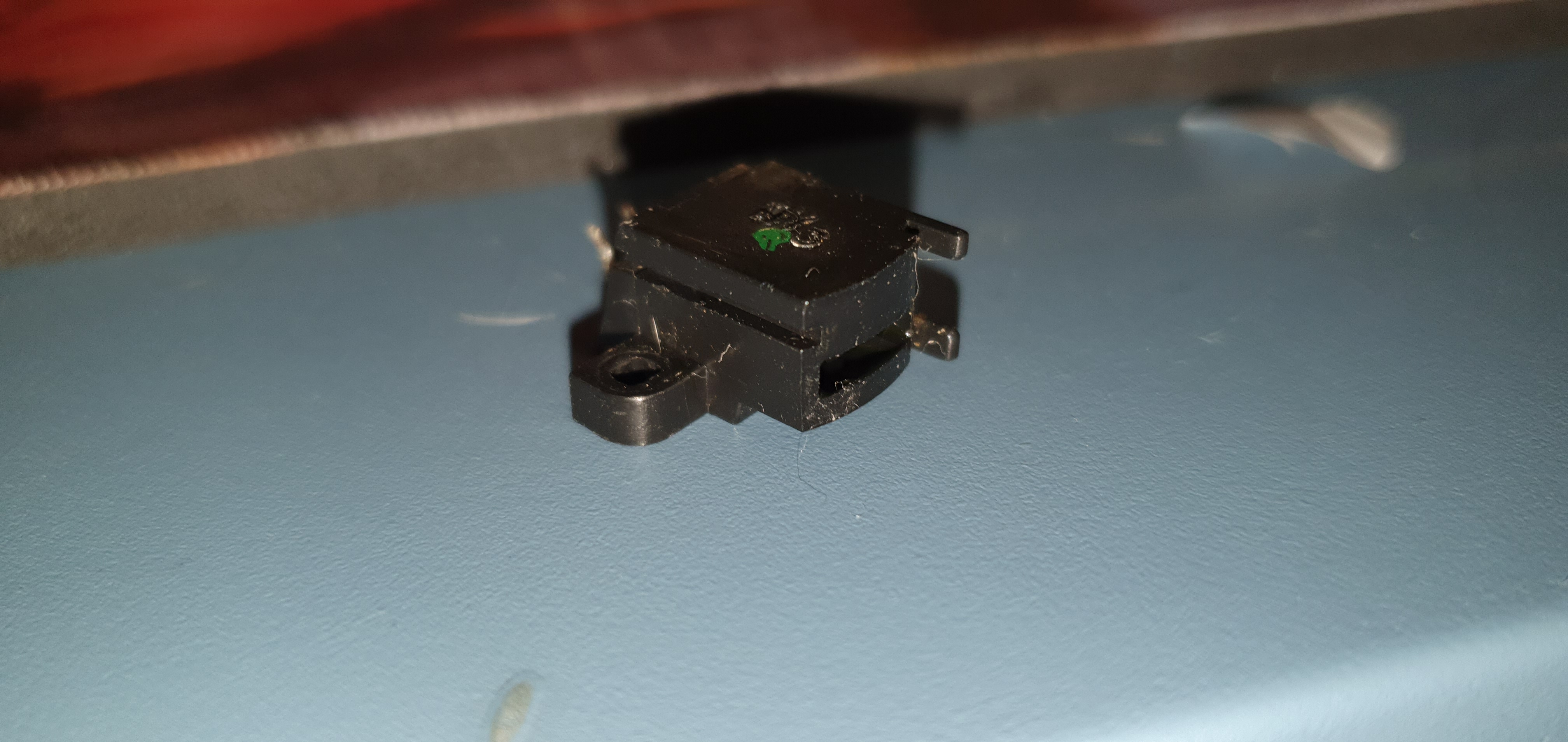

    Bonjour ,
    je recherche la tête d'effacement pour une radio cassette Philips D8419
    Avec le temps cette tête est devenue collante et même après nettoyage ,
    elle n'efface plus rien , ou pourrais je trouver cette tête ou son équivalent .
    merci de vos réponses (photos de la tête jointe )

"cette tête est devenue collante et même après nettoyage"
Collante, Vous l'avez nettoyée avec quoi ?
Photo éclaircie, il faut nettoyer avec de l'alcool ménager et elle ne collera plus !
Plus de pièces Philips, et pas de panne sur cette pièce !
Bonne suite...

    Tête effacement ou lecture? Bobine coupée? Ne pas nettoyer avec de l'acétone !!!!!!!

    C'est vrai qu'elle n'a pas une 'bonne tête' cette petite tête d'effacement !
    Mais même colante (pas trop!) elle devrait encore effacer, si elle n'est pas coupée ( à contrôler avec un multimètre en position ohm-metre) et si son oscillareur fonctionne ? (une petite centaine de kilo-hertz, si j'ai bonne mémoire !)
    Si c'est bien la tête qui est en cause, essayer d'en recuperer une sur un vieil appareil de la même époque , c'est une defaillance rare à ma connaissance ...

    J'ai déjà vu des enroulements coupés. En fouillant je devrais avoir les mêmes.
    Dimensions méccaniques?

    perso, jamais vu de têtes d'effacement avec l'enroulement coupé dans toute ma carrière
    mais peut-être au niveau des soudures ?
    ça dit quoi à l'ohmètre ?
    c'est du fil pas très fin, ça devrait faire moins d'un ohm

    J'ai aussi une tete d'effacement coupée sur un uher report, en regardant le plan, j'ai pensé un condo fuyant fort pouvait etre à l'origine.

    Sur un UHER la tête était coupée. J'ai retrouvé des têtes d'effacement neuves. Dimensions mécaniques SVP?
