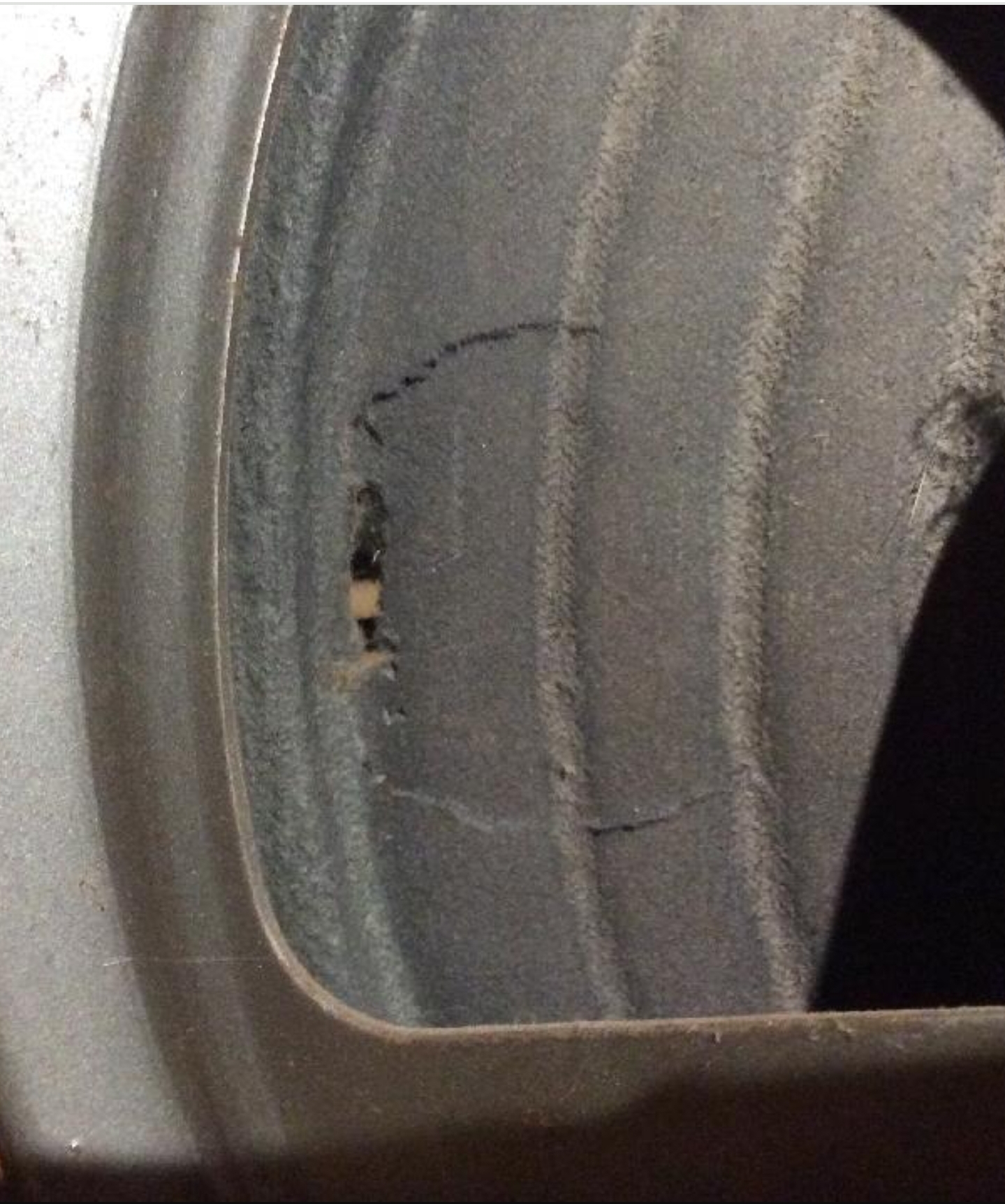

    ensuite j'ai le hp percé quelqu'un connait t'il ? le hp est t'il réparable ? le son va dépendre de cet hp il fait 3,5 ohm.

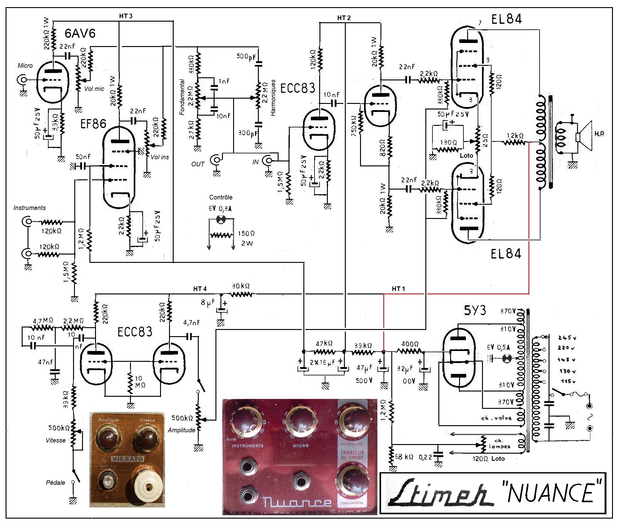

Sujet : stimer m10 nuance Nouveau De bozec  Le 20-10-2021 à 19:37 sta

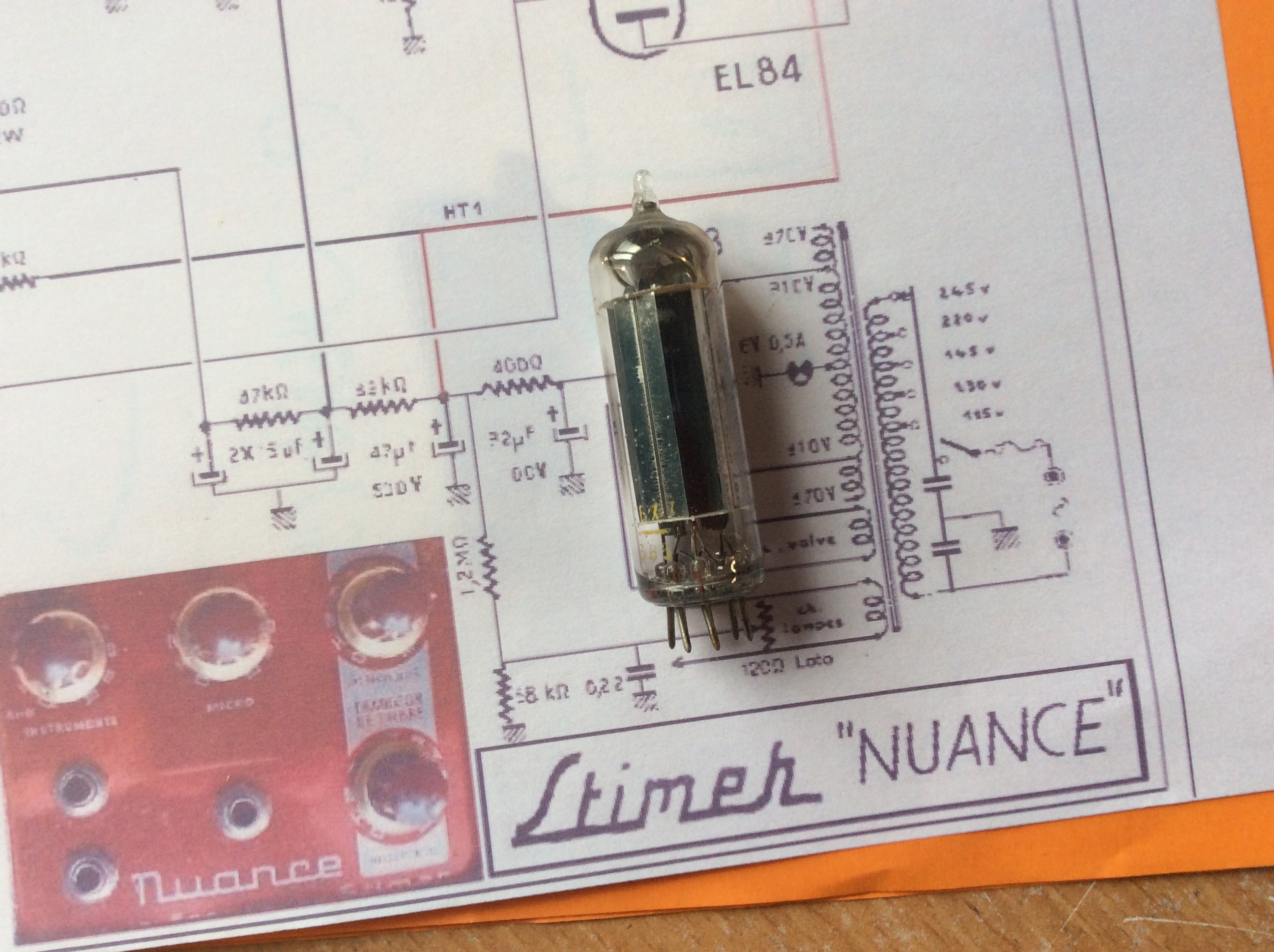

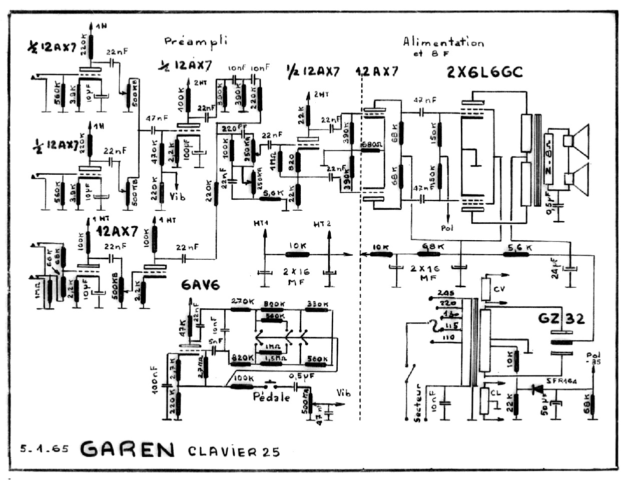

    en pièce jointe le schéma du Stimer nuance

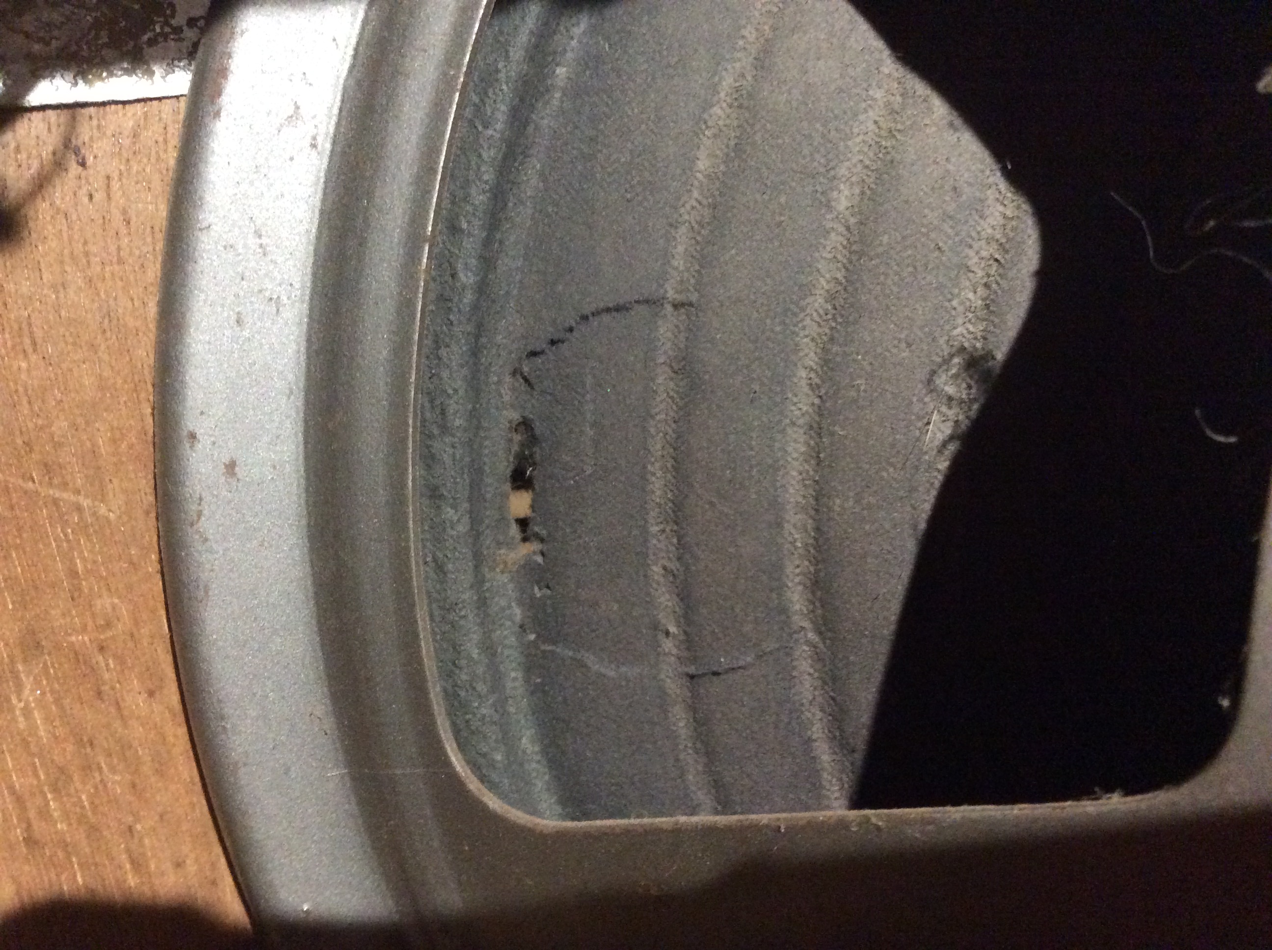

    pour le hp il faudrait voir le dégât pour se prononcer sur l'éventuelle rparation de ce HP
    mettez nous une photo SVP
    cordialement Bozec

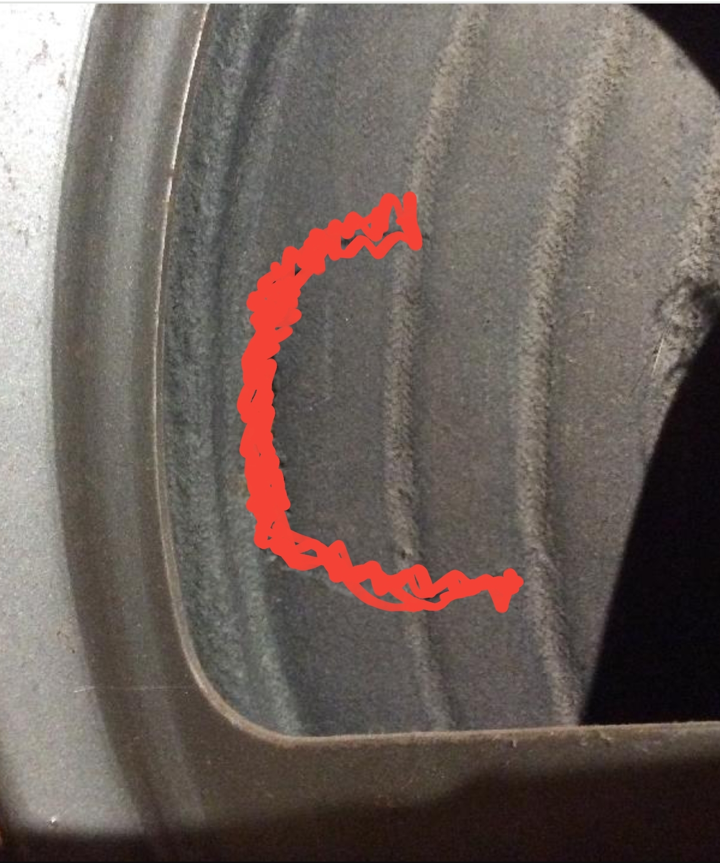

Sujet : stimer m10 nuance Nouveau De ISALEO09   Le 20-10-2021 à 22:10 sta
    merci pour ton aide genial je t’envoie une photo du hp demain la membrane est déchirée
    connais tu la puissance de cet ampli avec le schema c’est nettement mieux .
Sujet : stimer m10 nuance Nouveau De bocq18  Le 21-10-2021 à 08:03 sta
    avec deux EL54 en push- pull la puissance doit tourner autour de 10W.

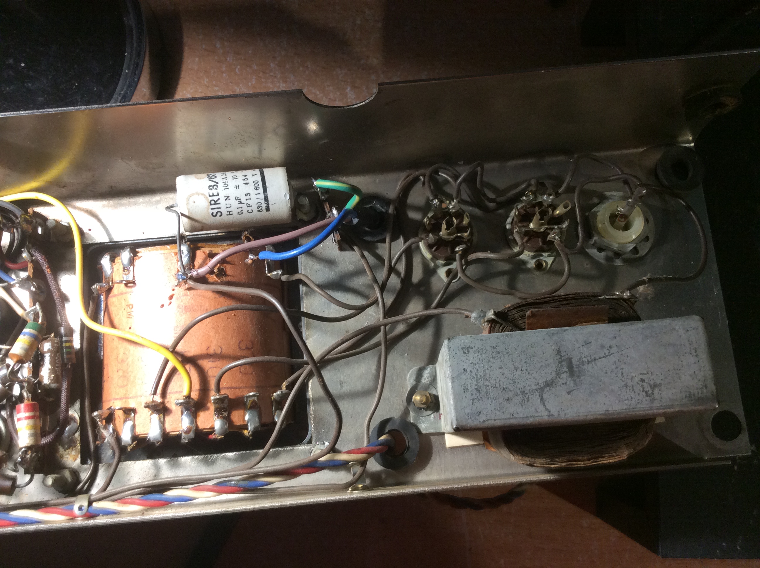

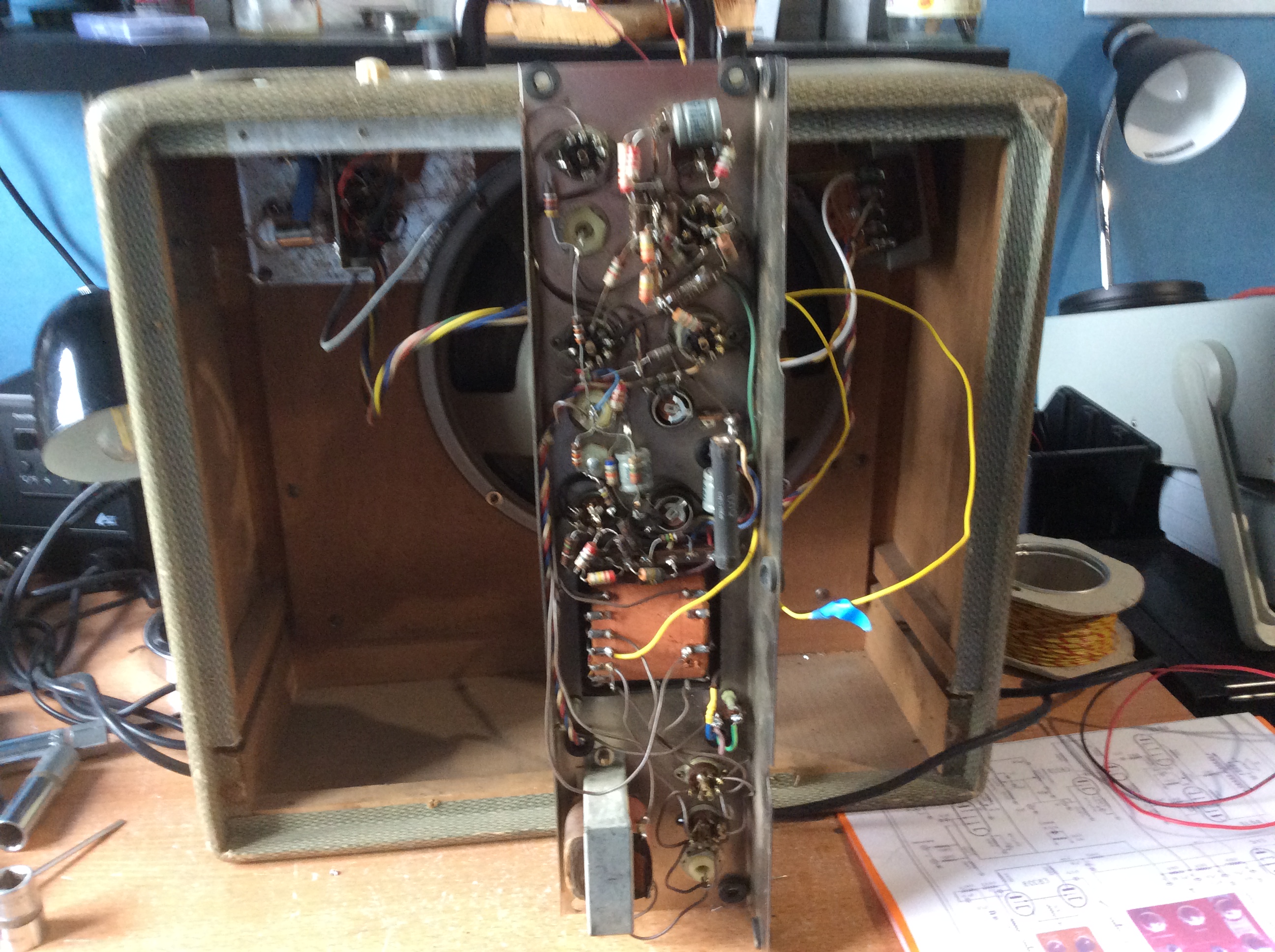

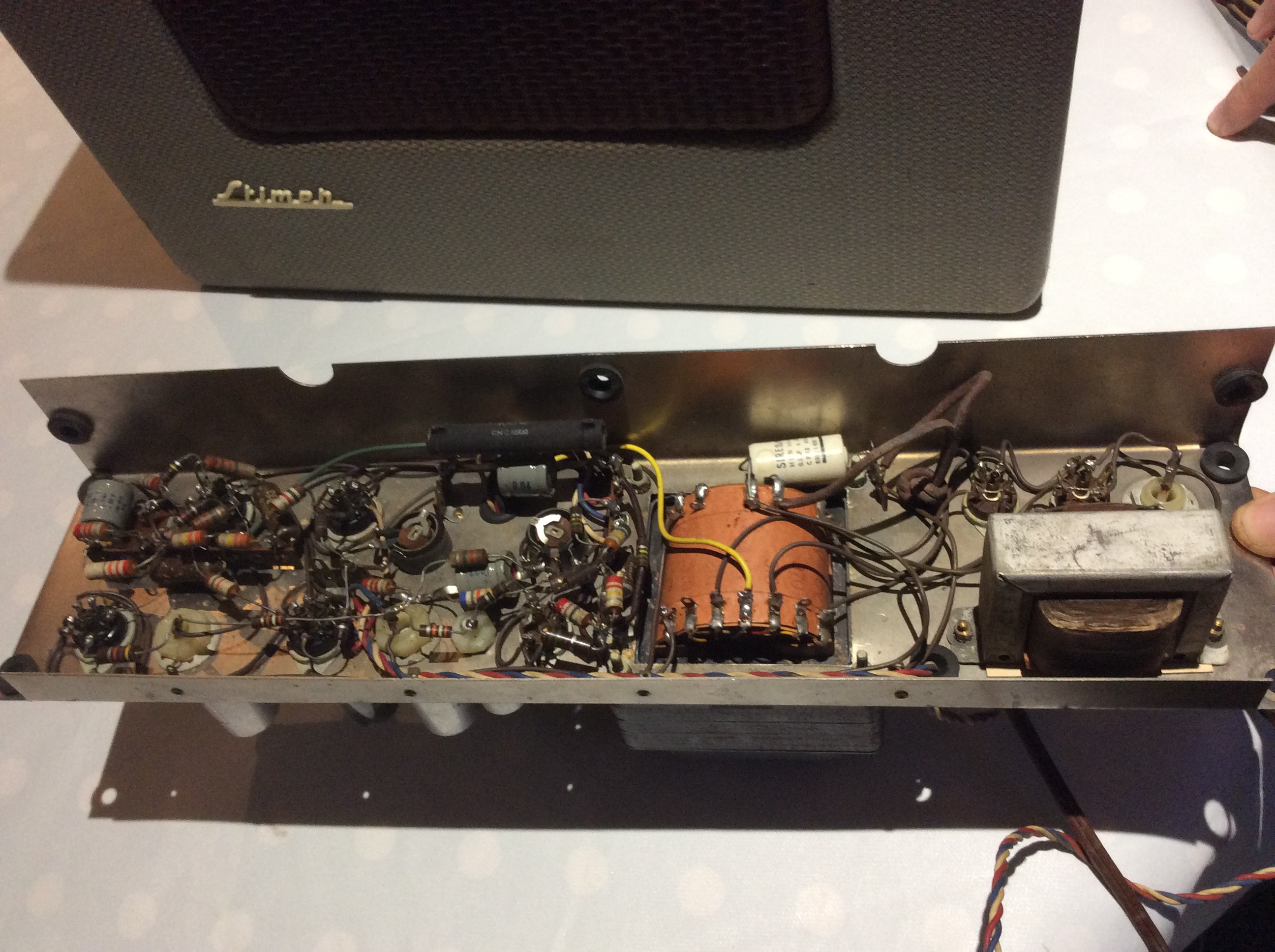

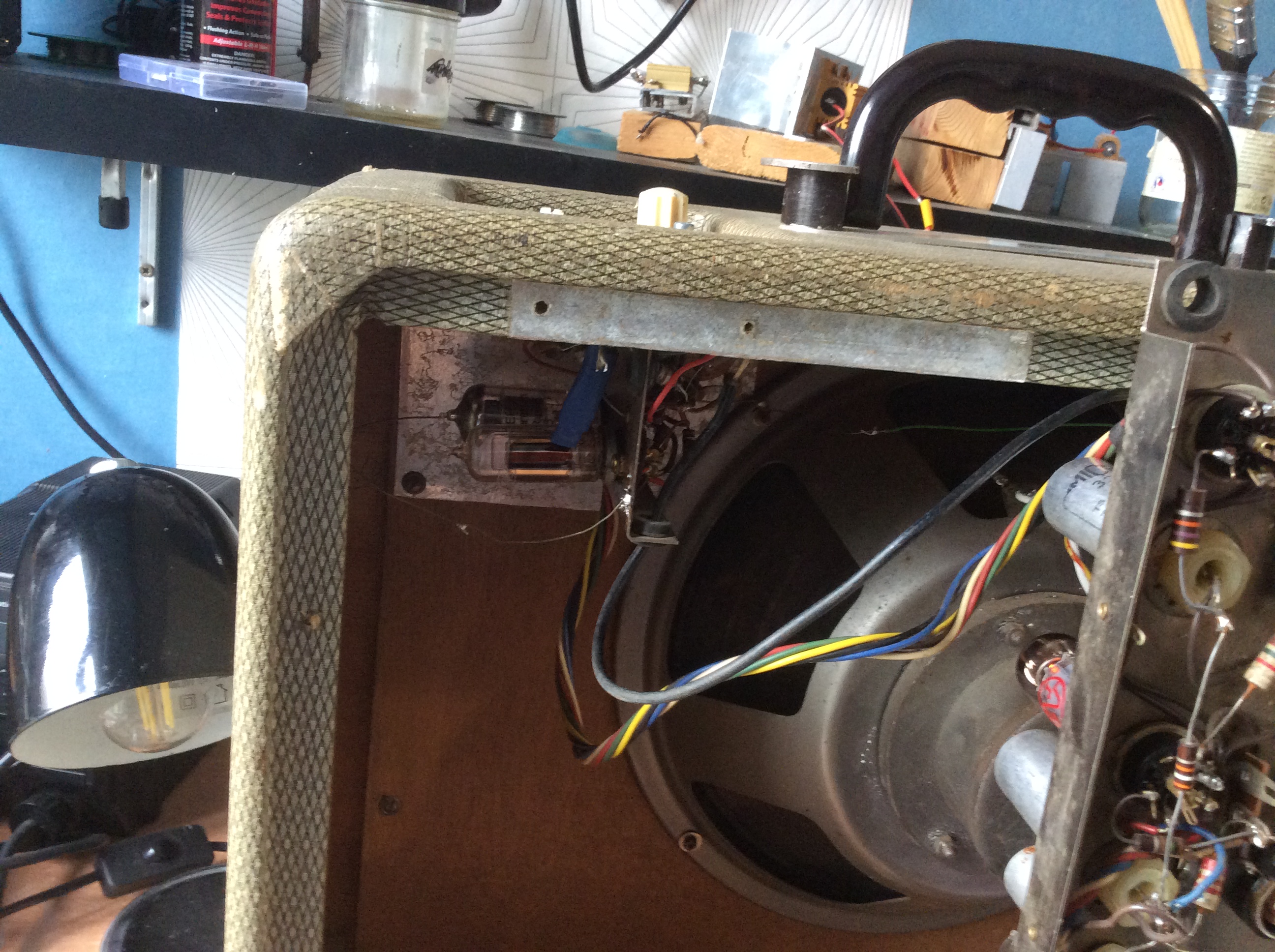

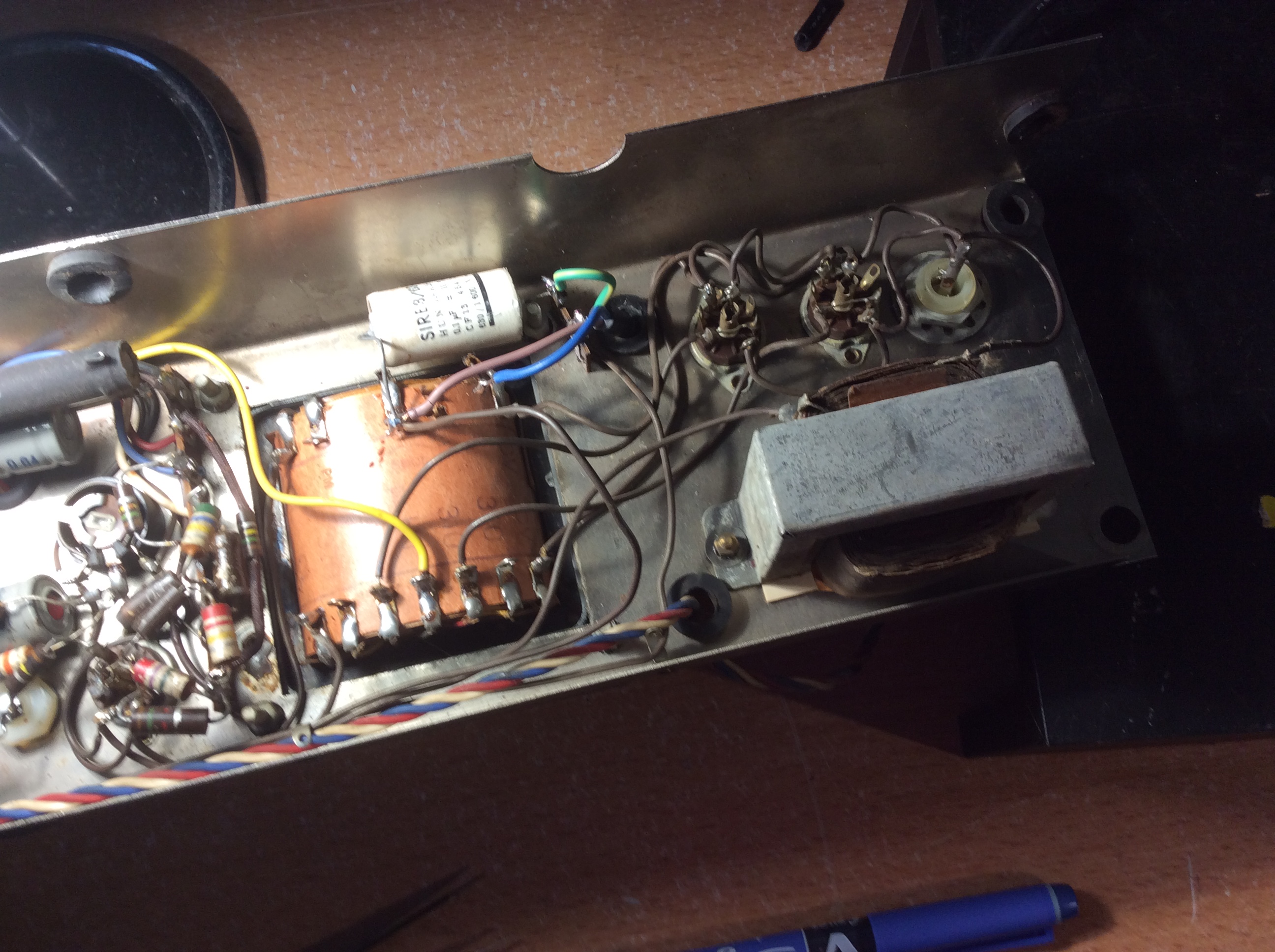

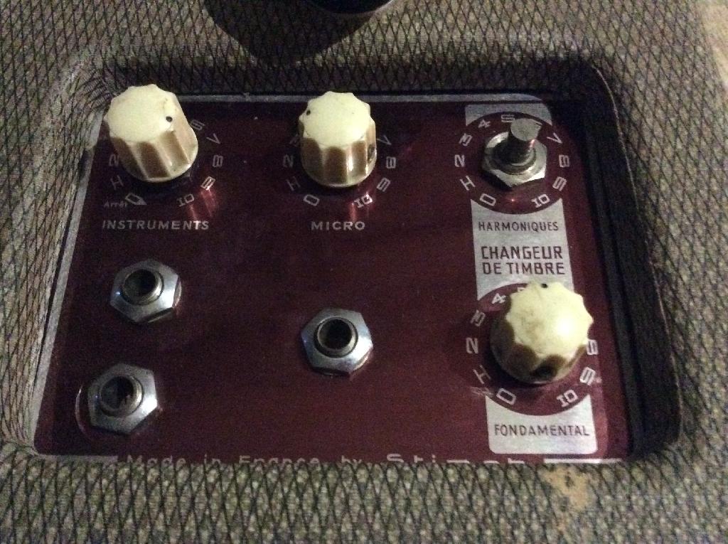

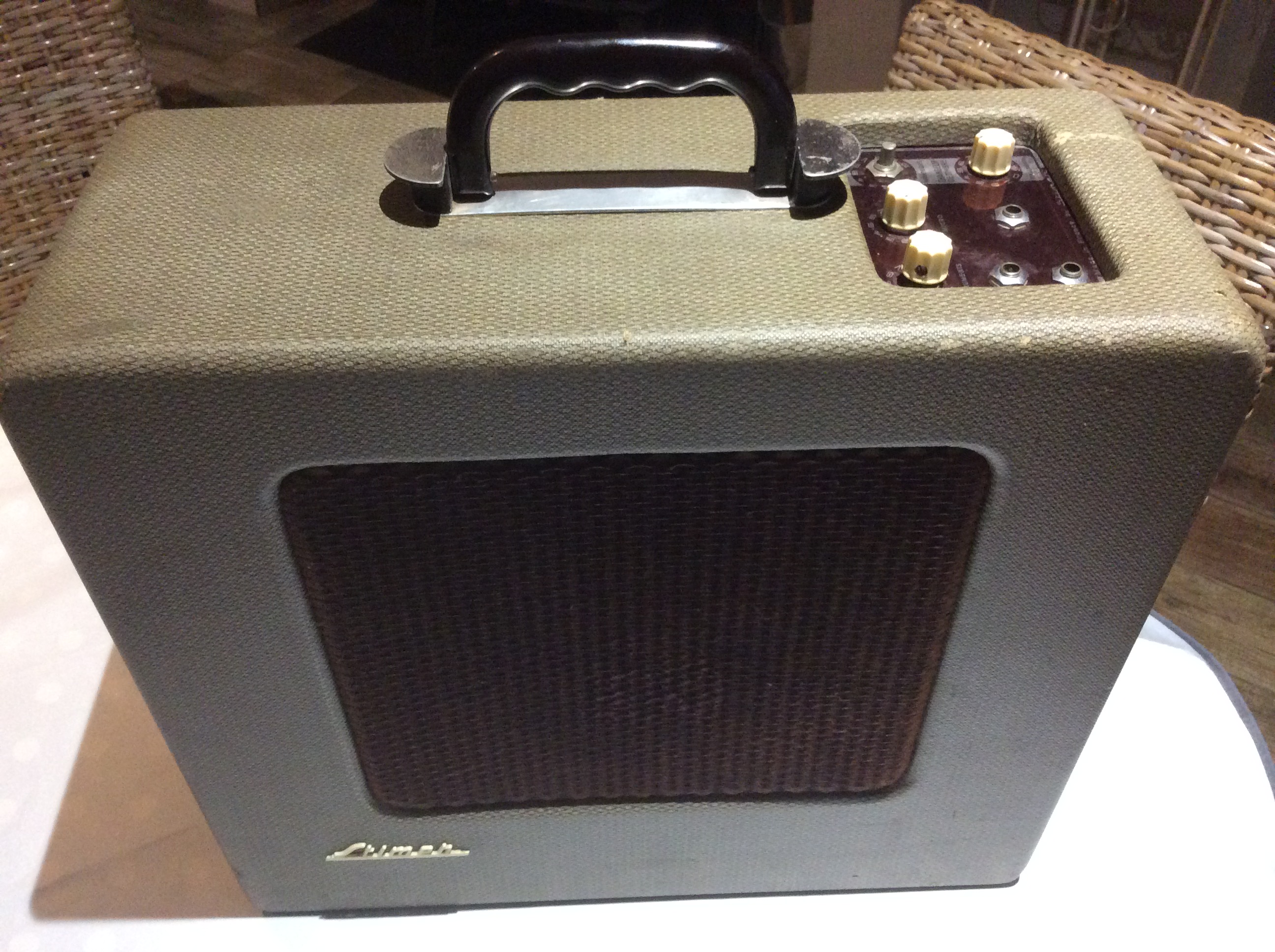

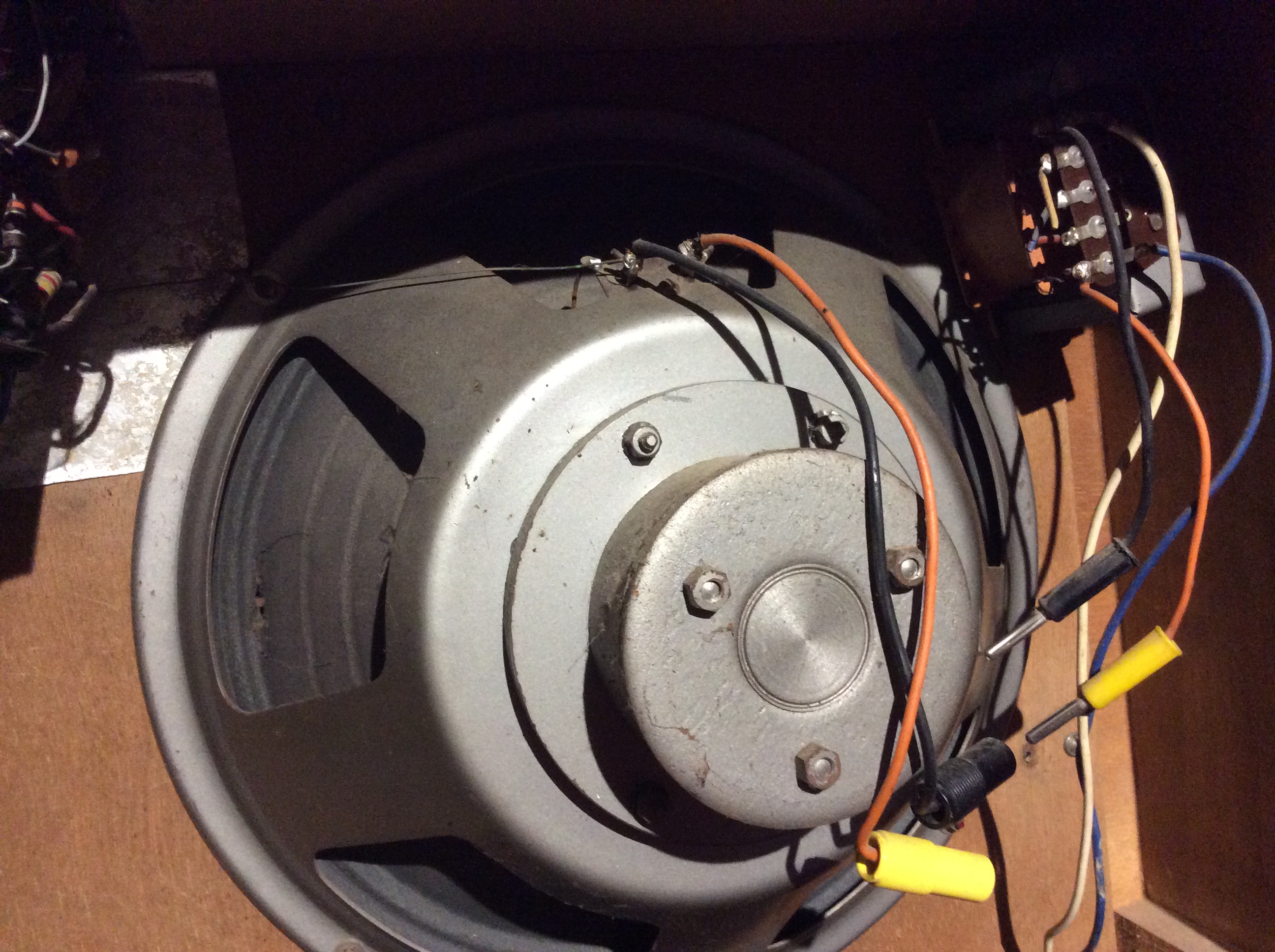

    merci pour votre aide voici quelques photos de l’ampli j’ai contacté la clinique du haut parleur je vais changer tous les condensateurs j’hesite pour les condos d’alim il est dans un etat correct
    je n’ai pas son année de fabtication si quelqu’un connait...
    ensuite la lampe d’entree 6av6 y t’il un equivalent ou peut on en trouver? pour un prix raisonnable car certains old stock de lampes sont hors de prix crdlt

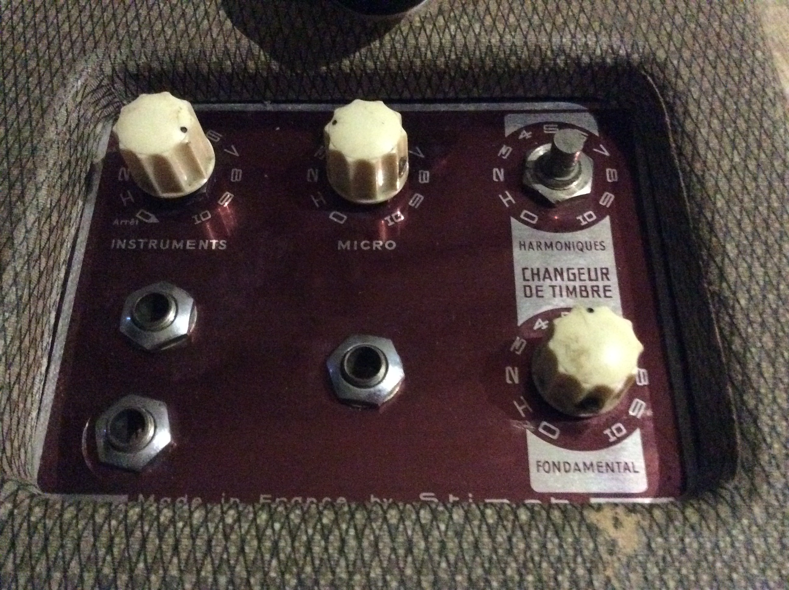

Sujet : stimer m10 nuance Nouveau De ISALEO09   Le 21-10-2021 à 21:21 sta
    encore quelques photos....

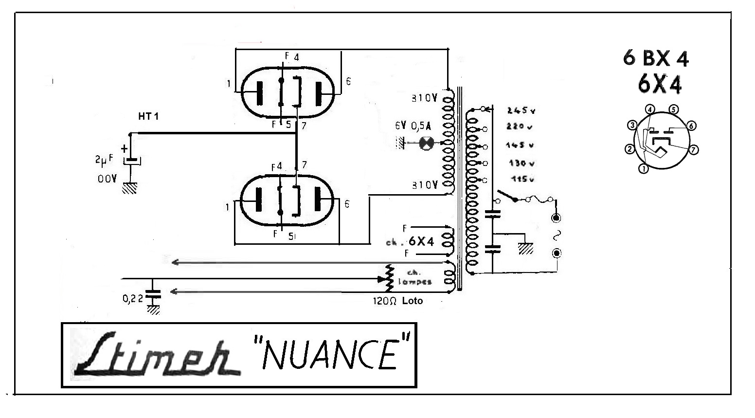

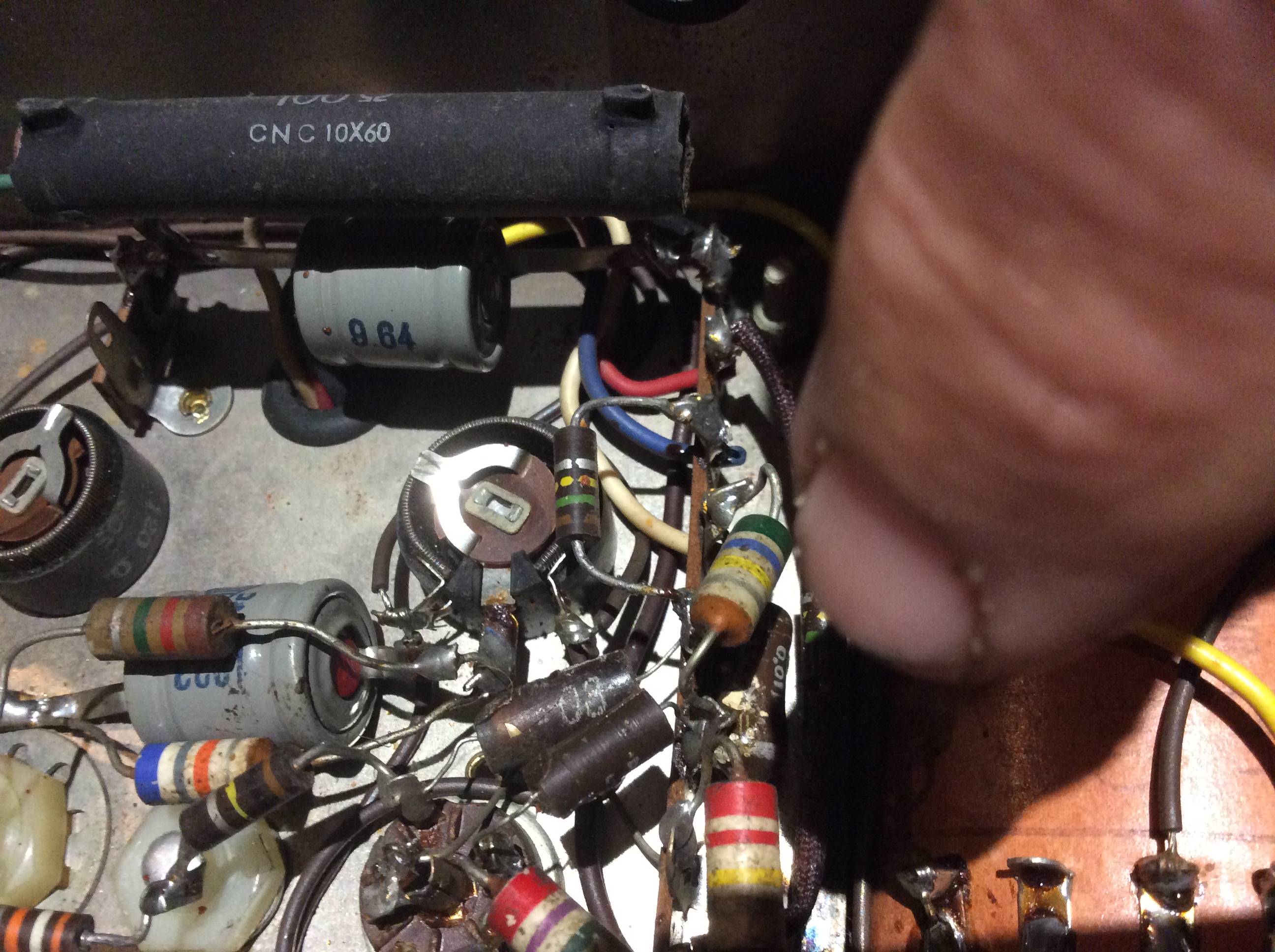

    bonjour a tous sur le stimer que je dois réparer il y deux redresseuses en // je pense que c’est des5Y3 c’est different du plan ou il n’y en a qu’une quelqu’un peut m’éclairer ?
    merci
Sujet : stimer m10 nuance Nouveau De bozec  Le 01-12-2021 à 07:37 sta
    fais une photo complète du dessus du châssis et une complète du dessous car je n'ai jamais rencontré cet ampli avec deux redresseuses
    c'est peut être un ampli modifié
    cordialement Bozec
Sujet : stimer m10 nuance Nouveau De ISALEO09   Le 01-12-2021 à 08:03 sta
    voilà deux supports a 7 broches avec une fois 310v sur chaque redresseuse un prechauffage en // sur les deux et sortie du prechauffage ver condo 32u

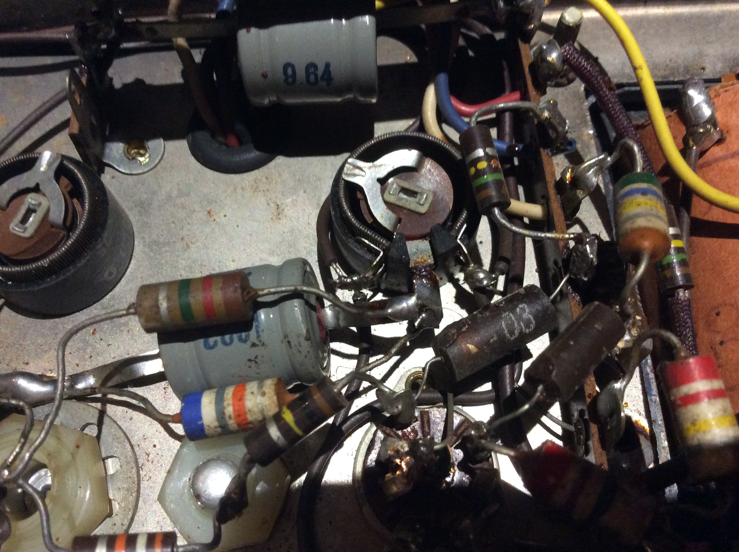

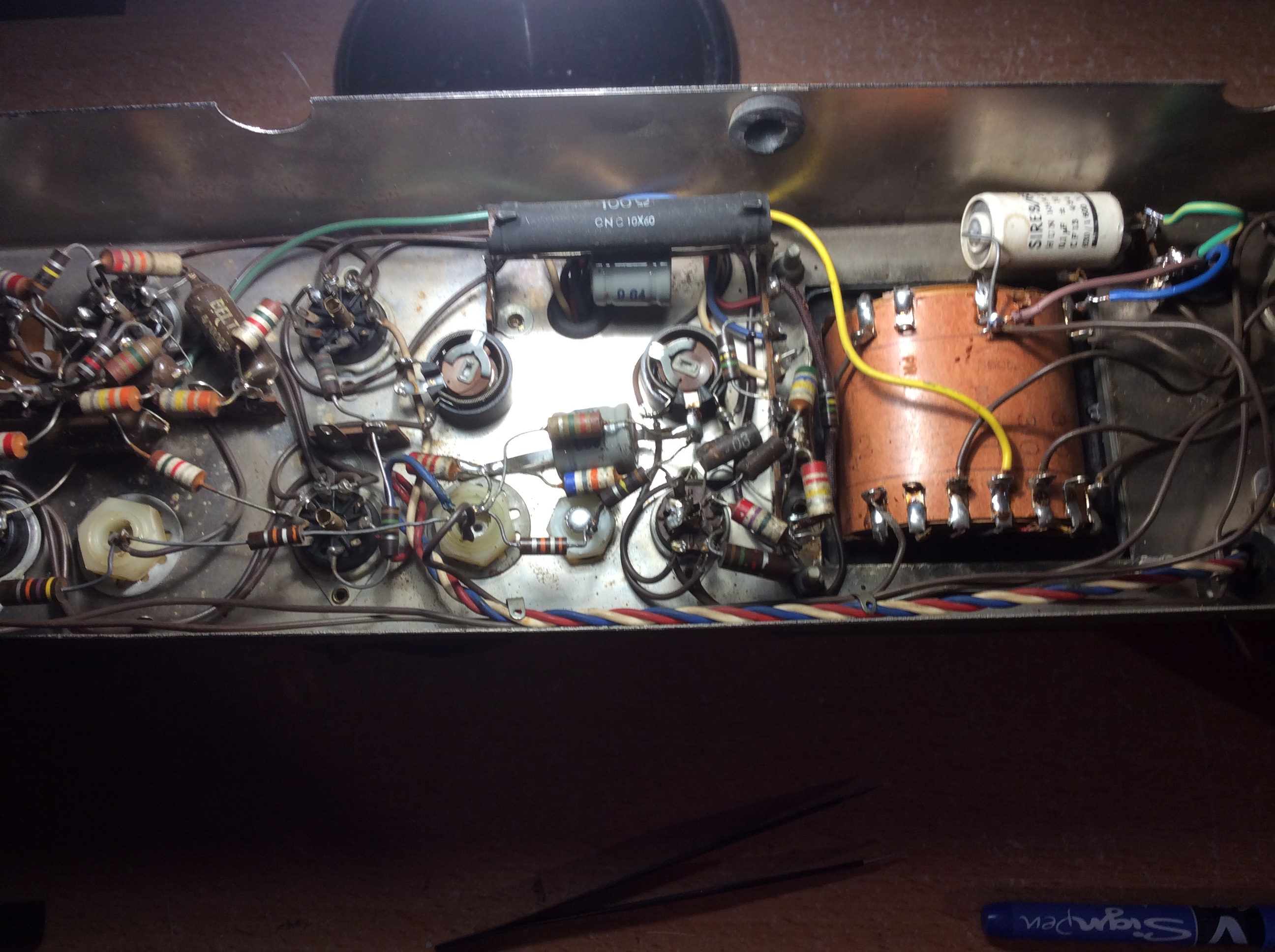

Sujet : stimer m10 nuance Nouveau De ISALEO09   Le 01-12-2021 à 08:12 sta
    voilà l’ensemble de l’ampli sans l’étage micro et entrée j’arive à repérer les lampes les etages mais je bute sur ces lampes de redressement avec une sortie transfo côté droit pour le prechauffage et côté gauche une autre sortie de prechauffage pour le circuit quesaquo ces lamoes de redressement....

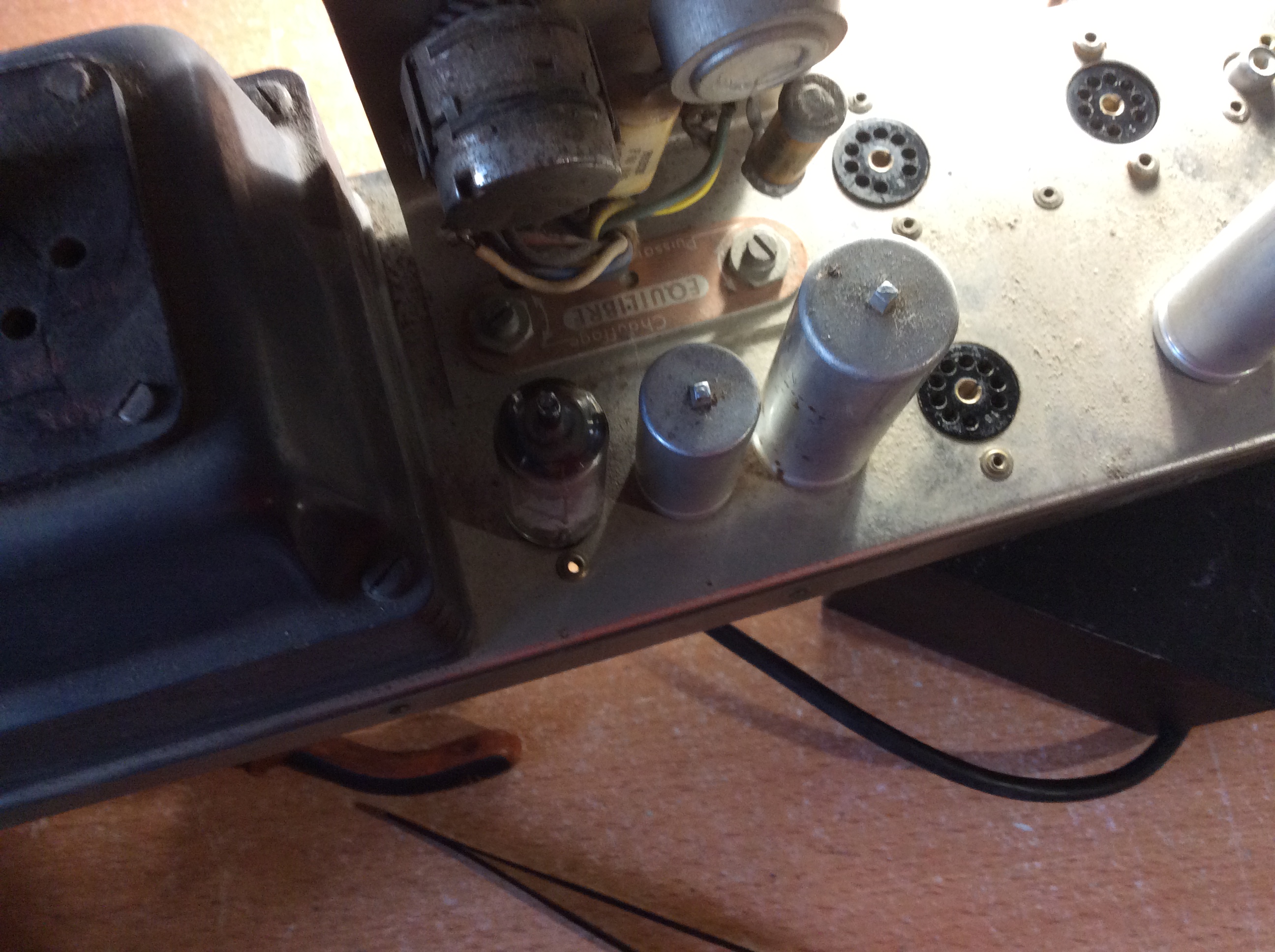

Sujet : stimer m10 nuance Nouveau De ISALEO09   Le 01-12-2021 à 08:27 sta

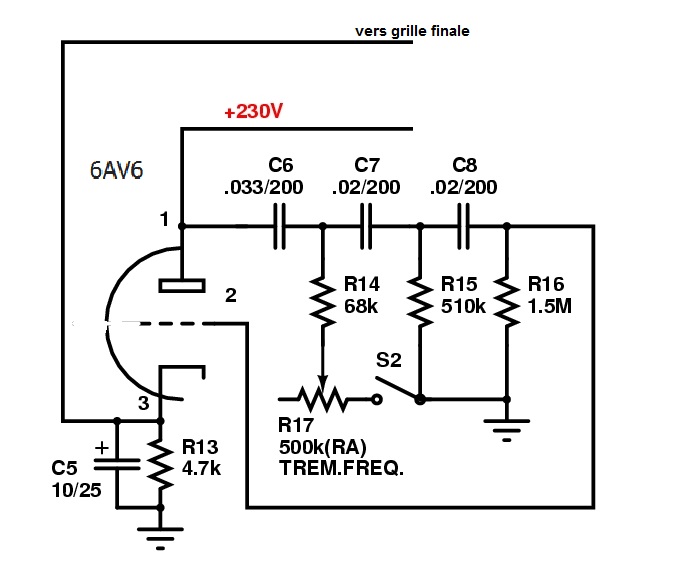

    encore une difference avec le schema lampe en photo est a mon avis une 6AV6 donc deux 6AV6 dans cet ampli quelqu’un at’il d’autres schemas avec deux tube de redressement et 26av6 dans le circuit?

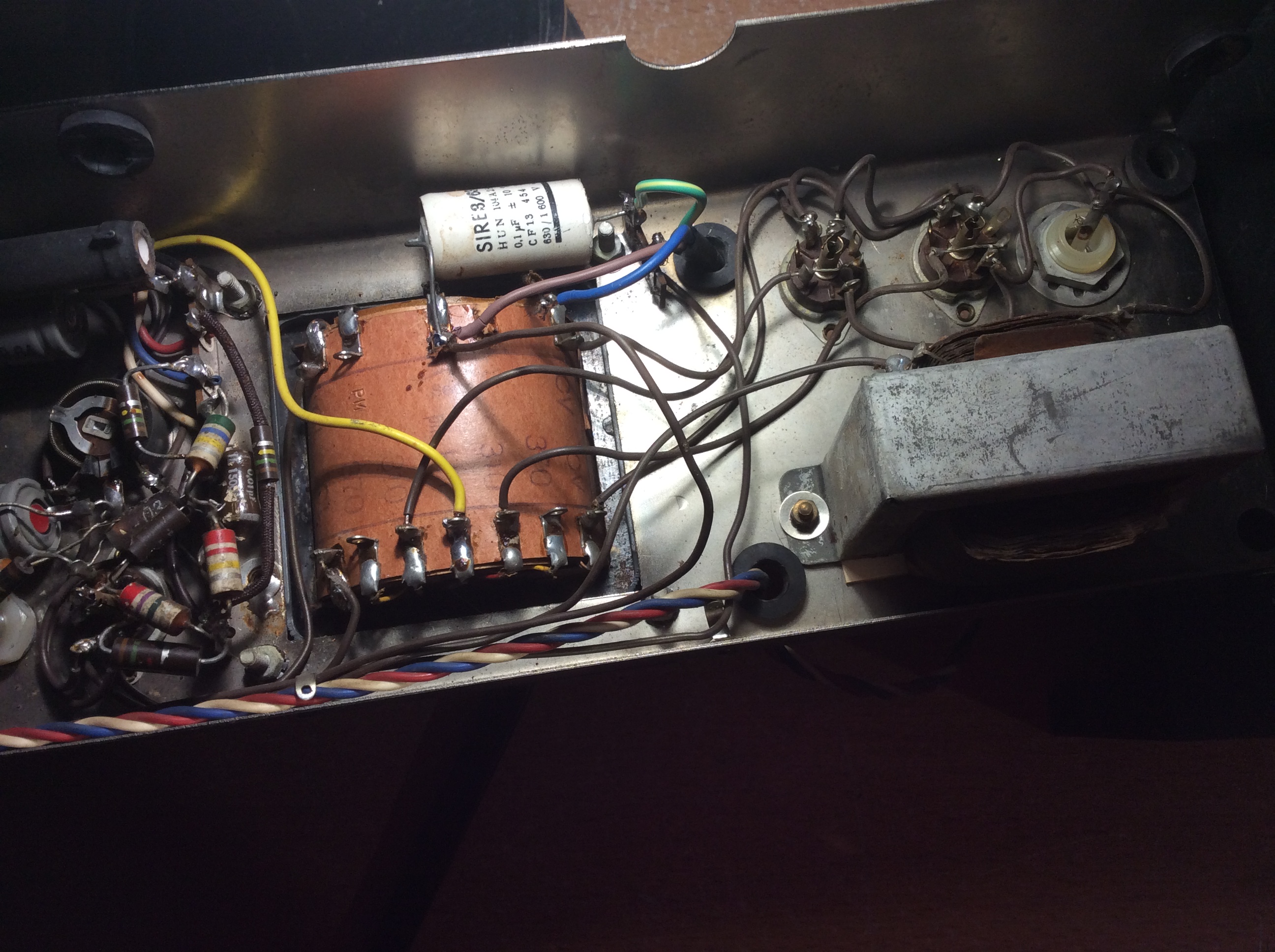

Sujet : stimer m10 nuance Nouveau De ISALEO09   Le 01-12-2021 à 14:07 sta
    voici une photo des 2 lampes redressement culot 7 pins elles sont montées une par phase (310v) derrière condo 32u et self pour ensuite attaquer le point milieu du ts sortie je n’arrive pas a lire la caractéristique de cette lampe
Sujet : stimer m10 nuance Nouveau De bozec  Le 01-12-2021 à 15:52 sta
    la valve redresseuse 5Y3 à été remplacée par deux tubes redresseurs 6X4 ou 6BX4 , ce que laisse apparaître le câblage; ce qui revient au même en terme de fonctionnement
    le chauffage des filaments de ces deux tubes est il en 6.3v si oui c'est donc bien cela
    l'avantage de ce montage est d'utiliser des tubes pus récents et moins chers que la 5y3; mais au niveau intensité de la ht de passer de 125mA à 180 ma
    Par contre je suis surpris de voir un condo de démarrage au niveau du transfo c'est quoi ce merdier?
    un schéma de la partie alim avec les deux tubes
    cordialement Bozec

    le condo faut le virer , et éventuellement le remplacer par un condo de classe X2, mais l'ampli fonctionne même sans le condo ()voir photo condo X2
    les tubes se trouvent encore la 6X4 est équivalente à L'EZ90 voir par exemple

    pour le condensateur sur le secteur un 47 nf 630V classe X2 fera l'affaire; mais il n'est pas utile pour un bon fonctionnement de l'ampli ;
    Pour ce qui est de l'ampli proprement dit il faut faire des mesures :
    Avant toutes choses le fusible du transfo doit être positionné sur le 230V voir 245V
    1)tout d'abord enlever les deux tubes redresseur 6X4 et mesurer si on a bien la haute tension alternative sur les broches 1 et 6 des deux tubes et le point milieu du transfo partie HT; le contrôleur en position alternative
    2)pendant que ces tubes sont enlevés, vérifier si les autres tubes ont bien leurs filaments allumés, c'est assez faible comme lueur et il faut pas trop de lumière pour s'en assurer

    Pour une petite déchirure de la sorte sur la membrane du haut-parleur, il suffit de mettre un peu de colle blanche à papier ou à bois sur les bords de la déchirure comme la photo annotée en rouge.
    Meilleures salutations
    HLJ.
Sujet : stimer m10 nuance Nouveau De ISALEO09   Le 06-12-2021 à 20:16 sta
    merci. je viens de l’envoyer a l’atelier de réparation des hp crdlt

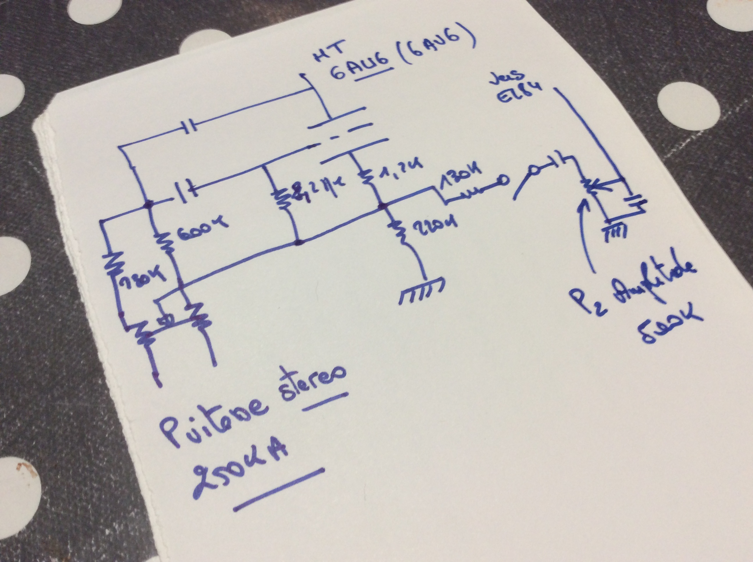

    Après une nième vérification j’ai trouvé une resistance soudée au mauvais endroit sur l’EL84 et maintenant je m’approche des dix watts je vais modifier la resistance du bias auto pour essayer de descendre le courant dans les El 84 j’ai une 100ohm 10w je vais m’approcher des 120ohm pour voir si je peux gagner en puissance et saturer un peu moins vite..
    Galère cet ampli même a L’époque on trouvait quand même les rois de la bidouille... ( pas youtube pourtant)
    Pour le remplacement par les diodes je suis tenté mais il faut recalculer l’alim vive PSU designer... Hiwatt utilse ce type de redressement sur son 20w avec un stand-by sur le point milieu du tranfo d’alim ça pourrait être cool...merci pour votre aide faire un ampli a lampe des années 50-60 avec un plan approximatif c’est chaud vive Marshall, Fender, Mesaboogie...avec une bonne ES335 de chez Gibson...
Sujet : stimer m10 nuance Nouveau De bozec  Le 01-04-2022 à 08:35 sta
    le fait d'augmenter la valeur de la résistance de cathode de 100 à 120 ohms va réduire le courant traversant les tubes de puissance donc réduction de puissance,
    Si on avait des mesures de tension relevées on pourrait vous conseiller pour moins ''saturer''
    et quelle est la source à l'entrée?
Sujet : stimer m10 nuance Nouveau De f6cer  Le 01-04-2022 à 11:03 sta
    Je plussoie : augmenter la valeur d’une resistance de cathode DIMINUE le coutant et donne l’effet inverse de ce que vous esperez 🙃
    Quant aux mesures sur les EL84 , elles doivent être top secret .........

Sujet : stimer m10 nuance Nouveau De bozec  Le 02-04-2022 à 09:03 sta
    désolé de vous le dire mais vos calculs sont erronés vous nous indiqué les EL84 ''la tension a 250v sur le point milieu du transfo de sortie'' avec'' 80mA par lampe de puissance''
    y'a rien qui vous choque?

Sujet : stimer m10 nuance Nouveau De bozec  Le 02-04-2022 à 13:28 sta
    la 6av4 est un tube redresseur ; ce ne serait pas plutôt un tube 6av6 pour le vibrato!
Sujet : stimer m10 nuance Nouveau De bozec  Le 02-04-2022 à 14:11 sta
    un vibrato avec une 6av6
Sujet : stimer m10 nuance Nouveau De ISALEO09  Le 02-04-2022 à 14:11 sta
    si excuse moi en tout belle m.... pour ce vibrato j’ai repris le cablage partie amplitude en lien avec les el84 ça va mieux j’ai 12 a 14w a donf sous 8ohm charge le hp fait 5,50hm côté tension
    pt milieu t sortie 266v anode el84 243v tcathode -13,8v ug1 -5v pour une el 84 -0,8v pour l’autre sinusoide sortie correcte en entrée 60mv 1khz maintenant reste le cablage de la 6au6 côté vibrato j’ai reproduit une partie du schéma mais j’ai deux fils que je n’arrive pas a situer il faudrait que je trouve un schéma de vibrato avec pedale a base de 6au6 tout en m’inspirant du schema vibrato avec ecc 83 ci-dessus merci pour ton aide crdlt
Sujet : stimer m10 nuance Nouveau De ISALEO09  Le 02-04-2022 à 14:13 sta
    yes merci
Sujet : stimer m10 nuance Nouveau De bozec  Le 02-04-2022 à 14:22 sta
    un autre schéma
    il faut savoir que ce soit la partie triode d'une ecc83 ou une 6av6, en faisant abstraction des deux diodes , ces deux triodes sont identiques au niveau des caractéristiques
Sujet : stimer m10 nuance Nouveau De f6cer  Le 02-04-2022 à 14:34 sta
    On y arrive enfin ......Et bien voila , il suffit de changer les condensateurs de liaison qui fuient et le courant des el84 redeviendra raisonnable
    D’ailleurs il n’est pas impossible qu’après ces mauvais traitements les lampes ne soient pas pompées
    C’etait donc si compliqué de mesurer les tensions comme on vous le demandais depuis le début ?

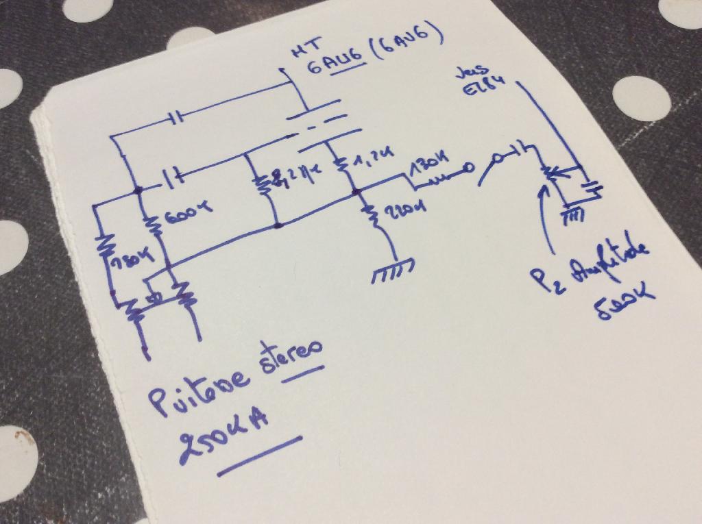

Sujet : stimer m10 nuance Nouveau De ISALEO09  Le 02-04-2022 à 16:27 sta
    pour le vibrato côté amplitude c’est comme le schéma strimer nuance mais avec une 6av6 ( les diodes sont reliées ala masse vous avez raison ) pour la partie vitesse c’est un mixte du stimer nuance et du schema garen clavier mais le potar d’origine pour la vitesse etait un potar stereo de 500k stereo comme le schema du stimeur nuance et la partie cathode est comme le garen clavier ensuite j’ai deux liaison un fil relié a la resistance de la cathode et un autre fil qui passe par une resistance de 170kohm ces deux liaisonsdoivent influer sur la vitesse du tremolo pas simple je vais essayer de vous faire un schéma merci encore
Sujet : stimer m10 nuance Nouveau De ISALEO09  Le 02-04-2022 à 16:47 sta

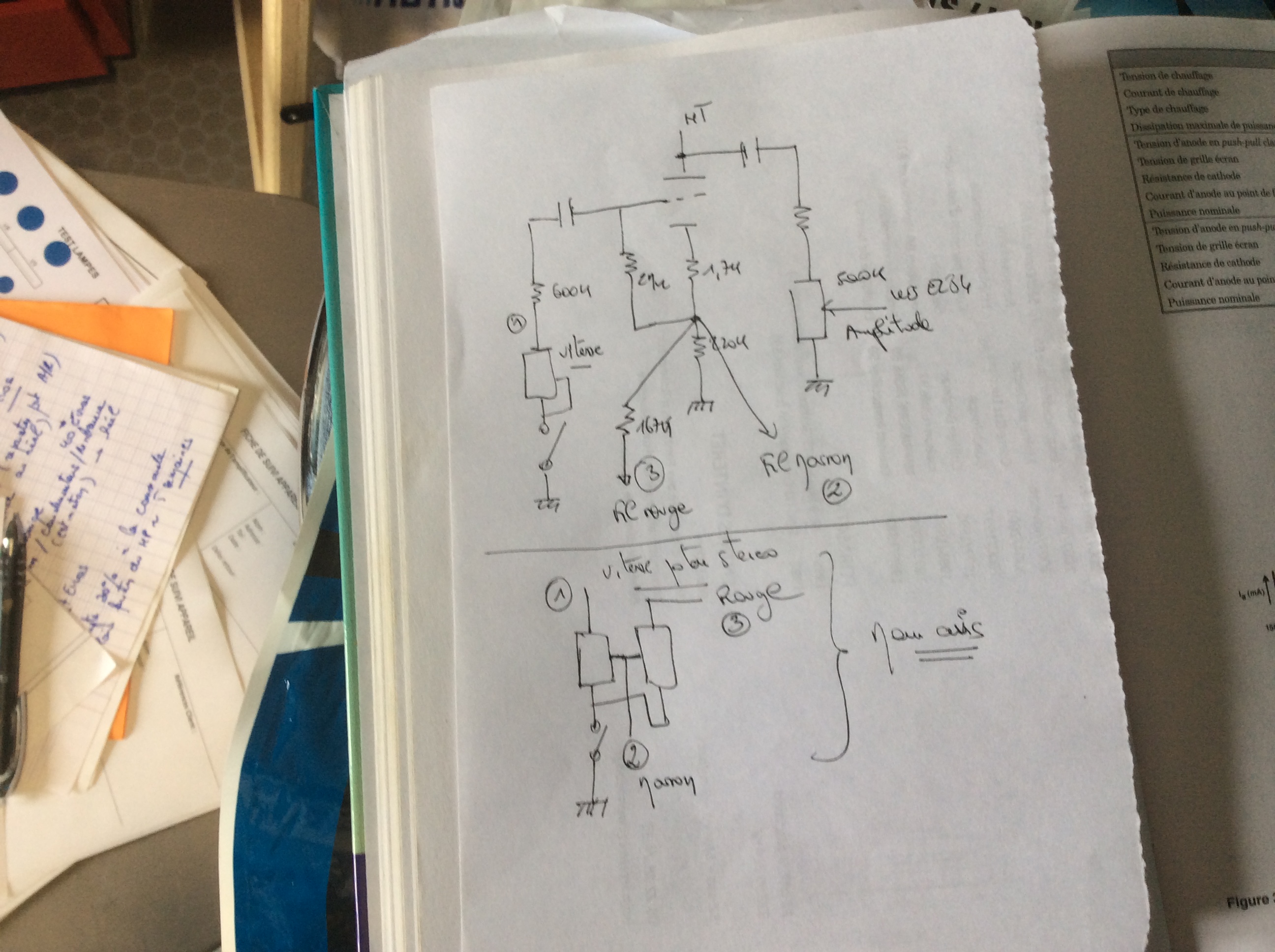

    voilà le schéma auquel je pense la partie inférieure est mon avis mais je me demande si il n’y aurait pas une ou des capas... sur la partie deuxième partie du potar stereo attention aux valeurs de resistances j’ai pris sur le circuit a l’ohmetre
Sujet : stimer m10 nuance Nouveau De ISALEO09  Le 02-04-2022 à 17:45 sta
    j’ai une autre solution de schéma qui est quasiment similaire au garen clavier mais avec un potar stéréo j’arrête pour ce we reprise lundi je mettrai le schéma qui ressemble au garen clavier
Sujet : stimer m10 nuance Nouveau De ISALEO09  Le 02-04-2022 à 18:30 sta
    C’est promis j’arrête voici le schéma qui je pense serait le vibrato si vous avez des remarques ...
    merci bon we
Sujet : stimer m10 nuance Nouveau De ISALEO09  Le 06-04-2022 à 12:05 sta
    l’ampli marche mais le vibrato pas terrible je suis sur que c’est du cathode follower avec une 6av6 donc côté amplitude c’est ok maitenant côté vitesse j’ai des fils à relier au potar de 500k
    je vais m’inspirer des plans de bozec quelqu’un a t’il de la théorie sur les vibratos a lampes la fq oscillation le rôle des coulples RC merci..
Sujet : stimer m10 nuance Nouveau De ISALEO09  Le 07-04-2022 à 09:45 sta
    je comprends.... toutefois merci pour les plans et les échanges qui m’ont permis d’avancer sur cet ampli qui est d’une autre époque pour moi je ne suis pas Russe ......
    bonne continuation.
Sujet : stimer m10 nuance Nouveau De ISALEO09  Le 20-04-2022 à 11:18 sta
    Voilà avec ce schéma le vibrato fonctionne cette ampli terminé pour moi. merci pour vos échanges et votre partage sans nombrilisme......
