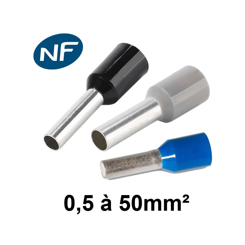

    Vous pouvez utiliser ce genre d'embout pour le blocage de la ficelle d'aiguille de cadran.

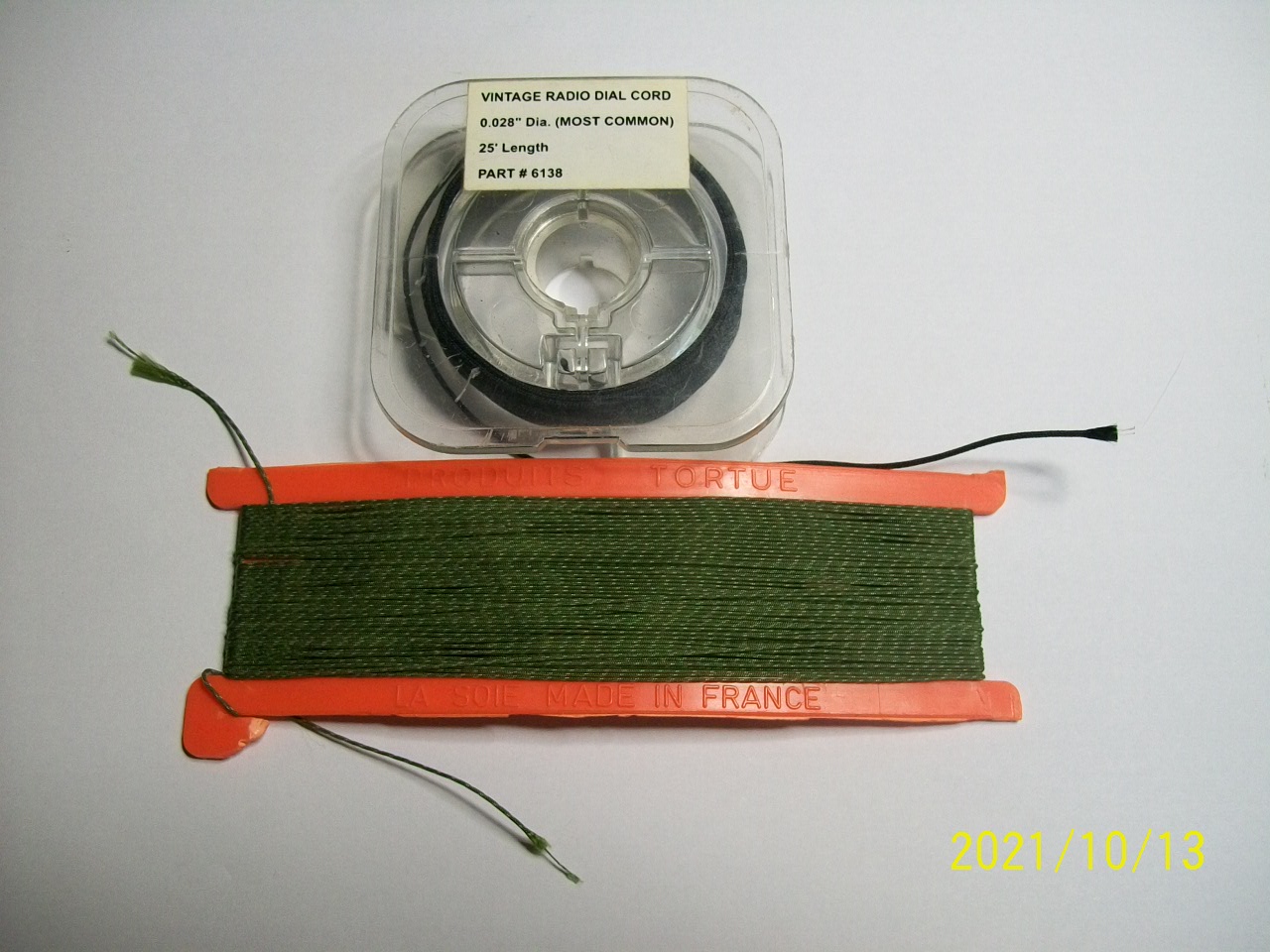

    Je termine mon message. Pour la ficelle vous pouvez utiliser de la tresse 'Tortue' (fil de couleur verte) mais c'est relativement souple, le fil ayant un diamètre de 50/100 (0.5 mm)
    Le fil prévu pour vieux cadran est bien meilleur (bobine de fil noir)
    Son diamètre de 0.028'' est d'environ 70/100 (0.7 mm). Il ne s'allonge pas, contrairement à la tresse 'tortue'.
