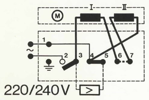

    Sur ce type de moteur, la vitesse est fonction de la fréquence du secteur et du nombre de pôle.
    C'est très proche du synchrone, il n'y a pas de charbon mais un noyau et des spires de Frager sur les enroulements.
    Sur un moteur DUAL dont la poulie est conique, la différence entre le haut et le bas du cône n'est que de 3 dixièmes de mm. je persiste à dire que la rouille suffit à augmenter la vitesse.
    Sur ce moteur, la valeur ohmique des enroulements n'est pas la même, il y a:
    3.91 h et 246 et 3.83 h et 257 le condensateur est de 0.01 µF 1000 V en parallèle sur le secteur après l'interrupteur (voir sélecteur tension), il n'y a pas de condensateur de déphasage.
