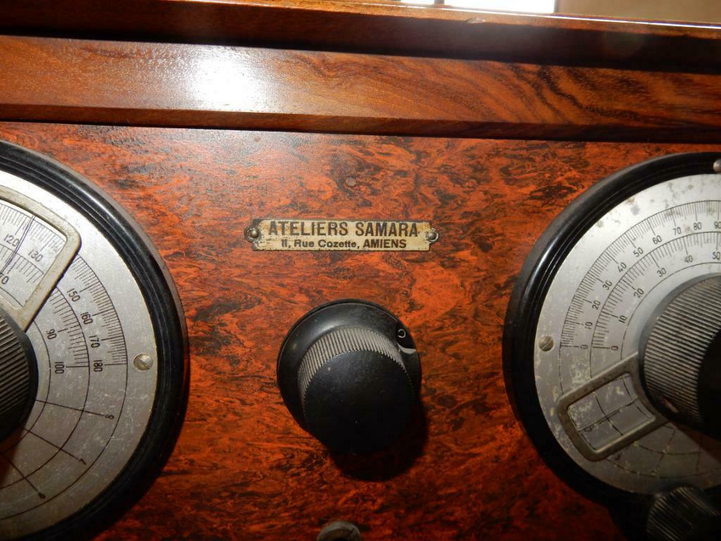

Sujet : Demande de schema Nouveau De Sucho10  Le 29-08-2021 à 11:37 sta

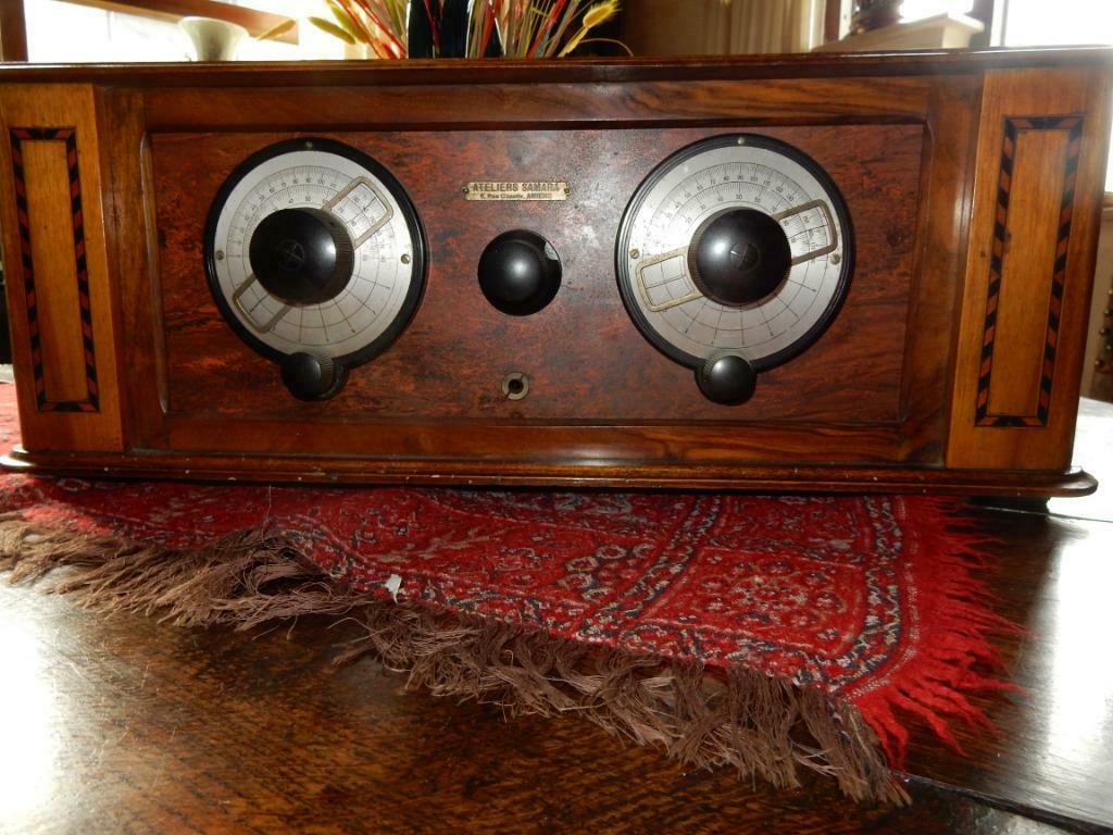

    Salut à tous,

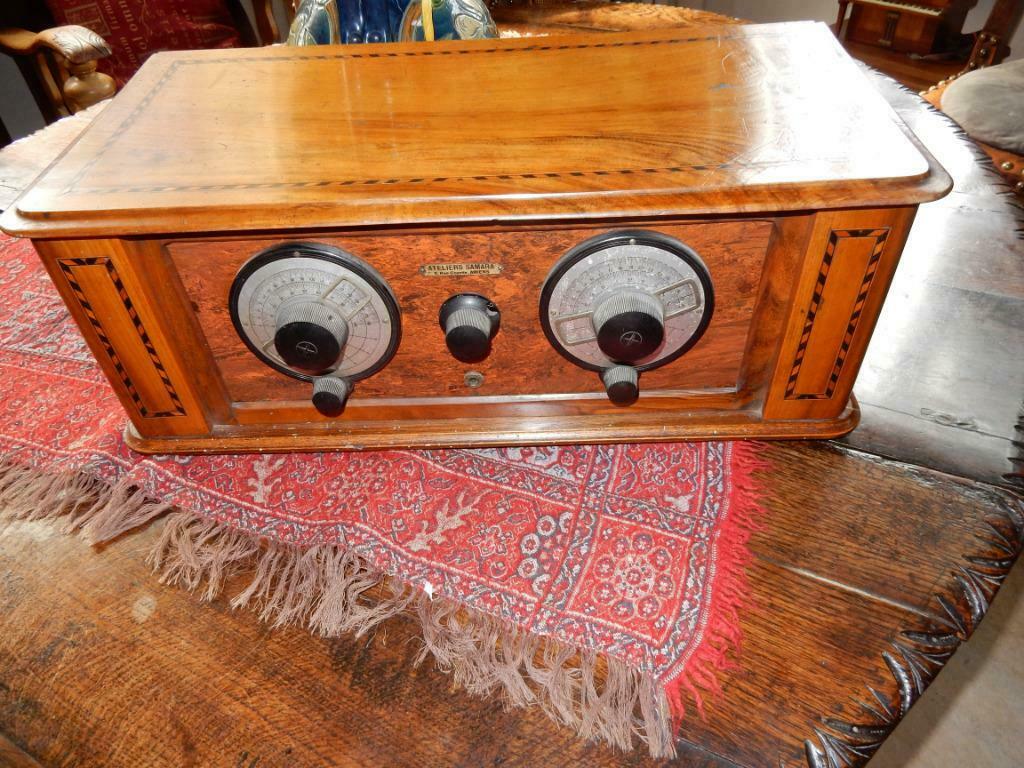

    Je suis en possession d'une radio française (années 1920), fabriquée dans les ateliers Samara à Amines.
    Est-ce que quelqu'un sait de quel type il s'agit et où je peux trouver un schéma ?
    Merci d'avance
    luc
    Belgique
Sujet : Demande de schema Nouveau De HLJ  Le 29-08-2021 à 21:39 sta
    On ne trouve pas de schémas pour ces productions artisanales de petits constructeurs locaux des années 20 (et des décennies qui ont suivi également).
    La solution c'est de relever soi-même le schéma en s'aidant de schémas types et des brochages de lampes.
    Il s'agit à priori d'un poste à réaction composé de trois étages et trois lampes : Détection, premier ampli BF, deuxième ampli BF.
    Sortez le châssis de la boîte et postez des photos de l'intérieur et du câblage, on pourra ensuite vous en dire plus.

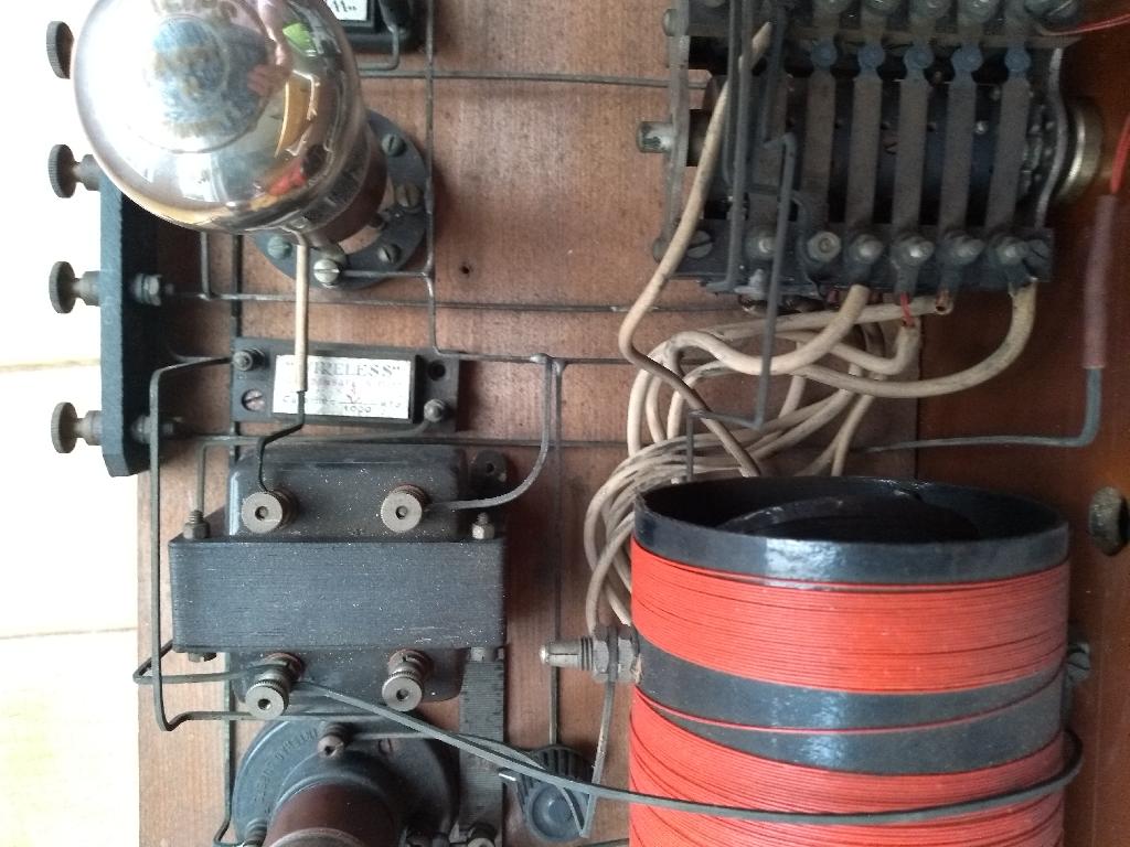

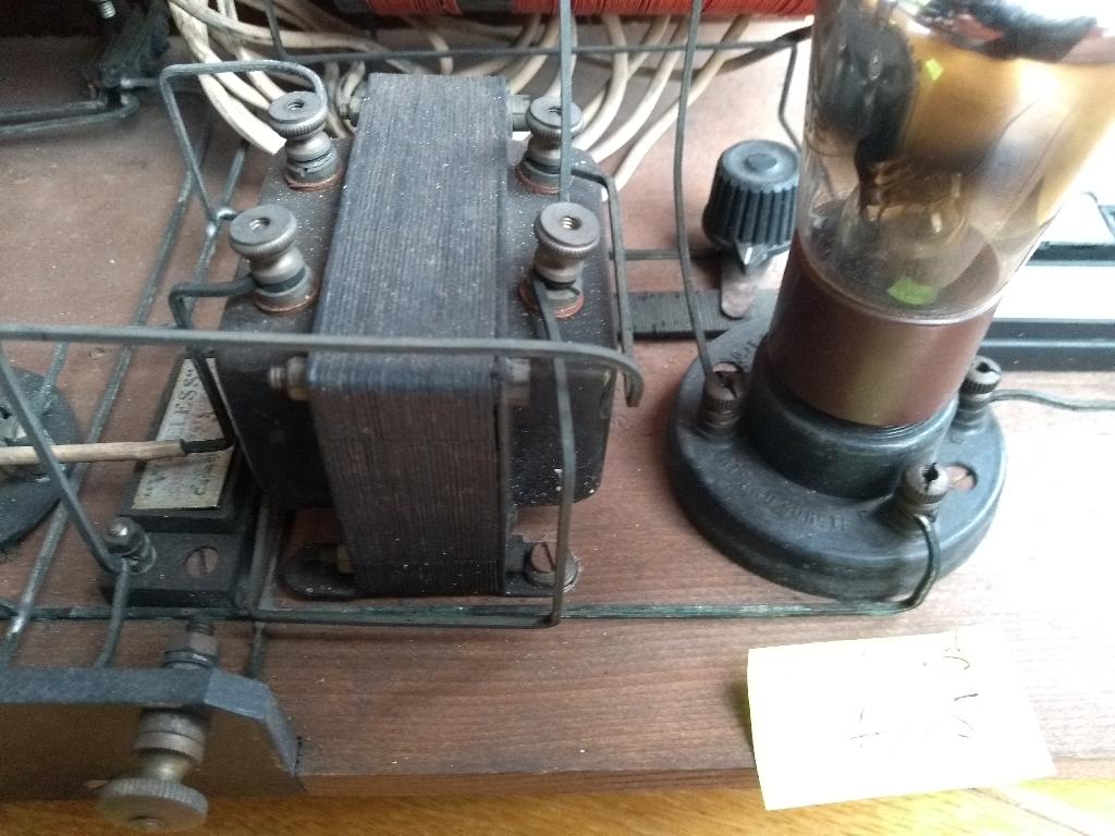

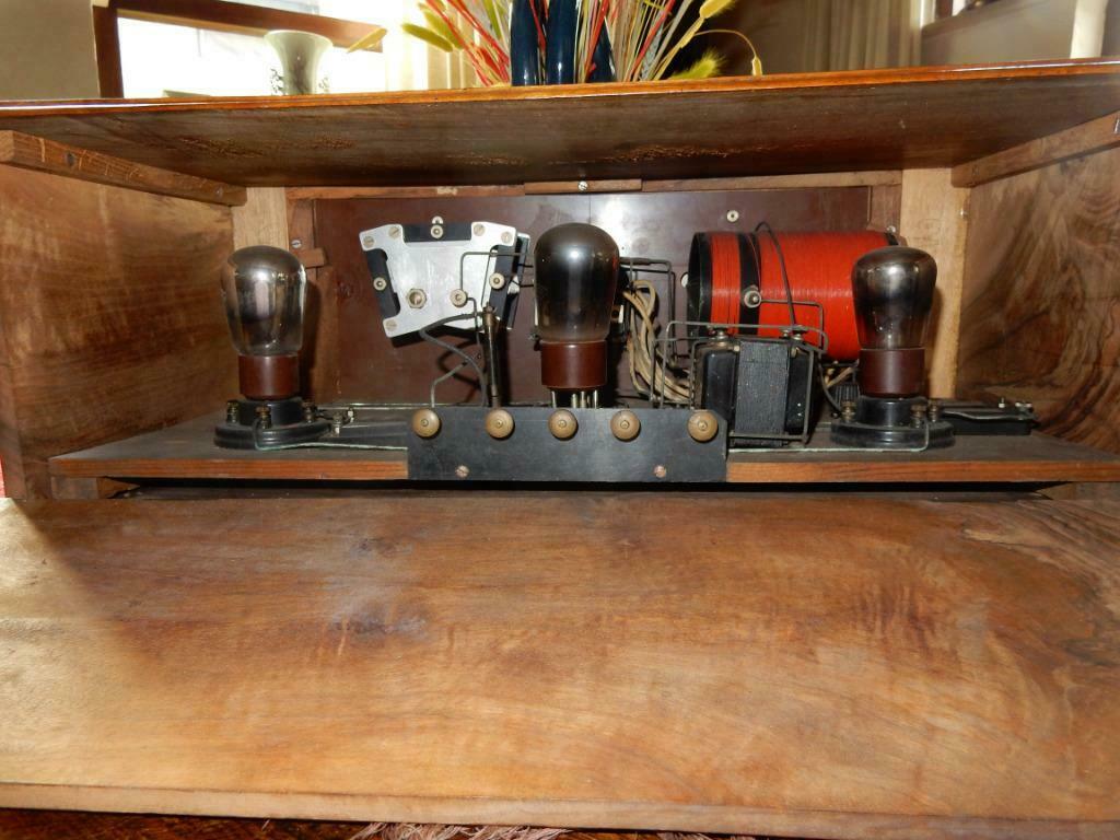

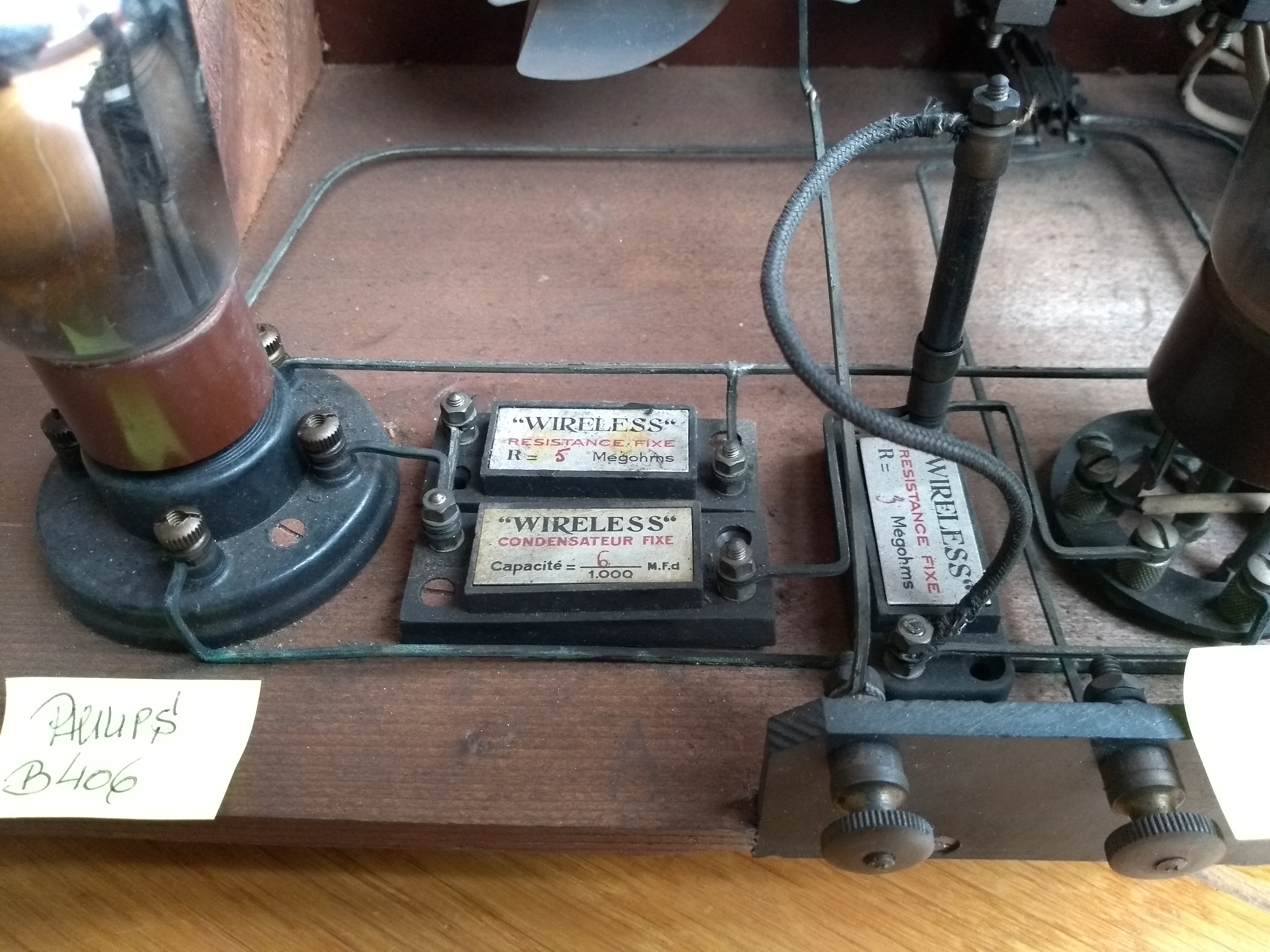

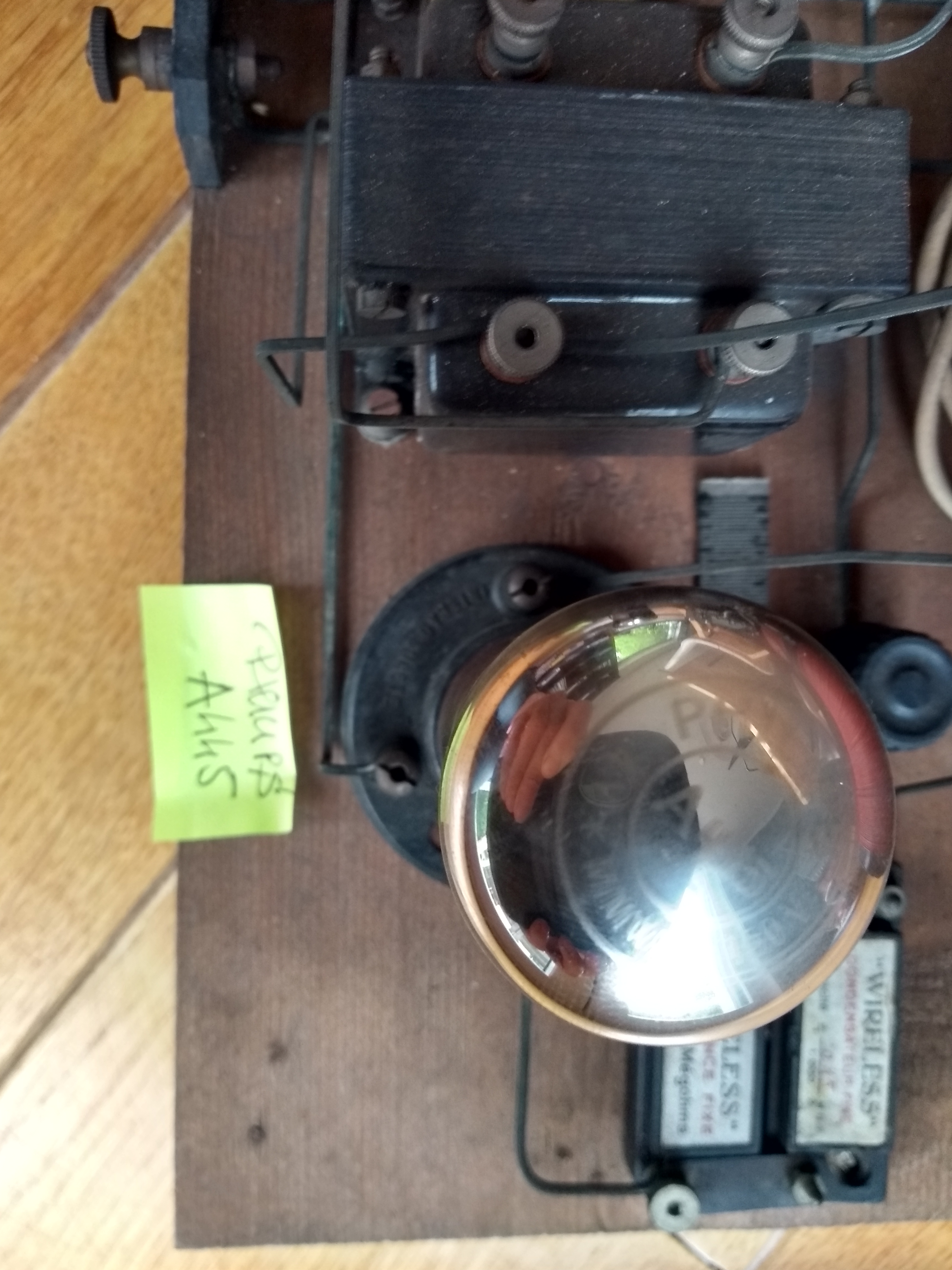

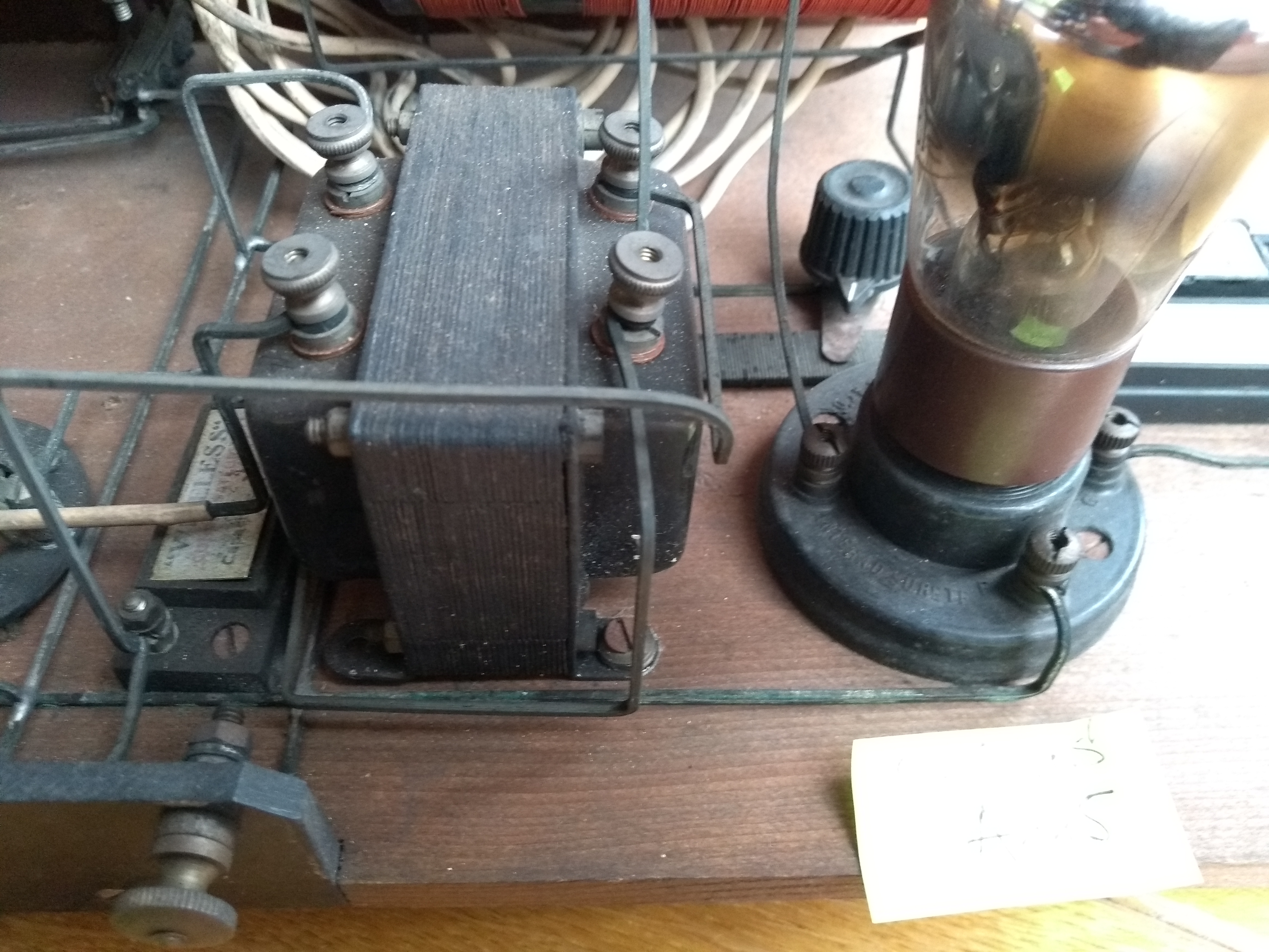

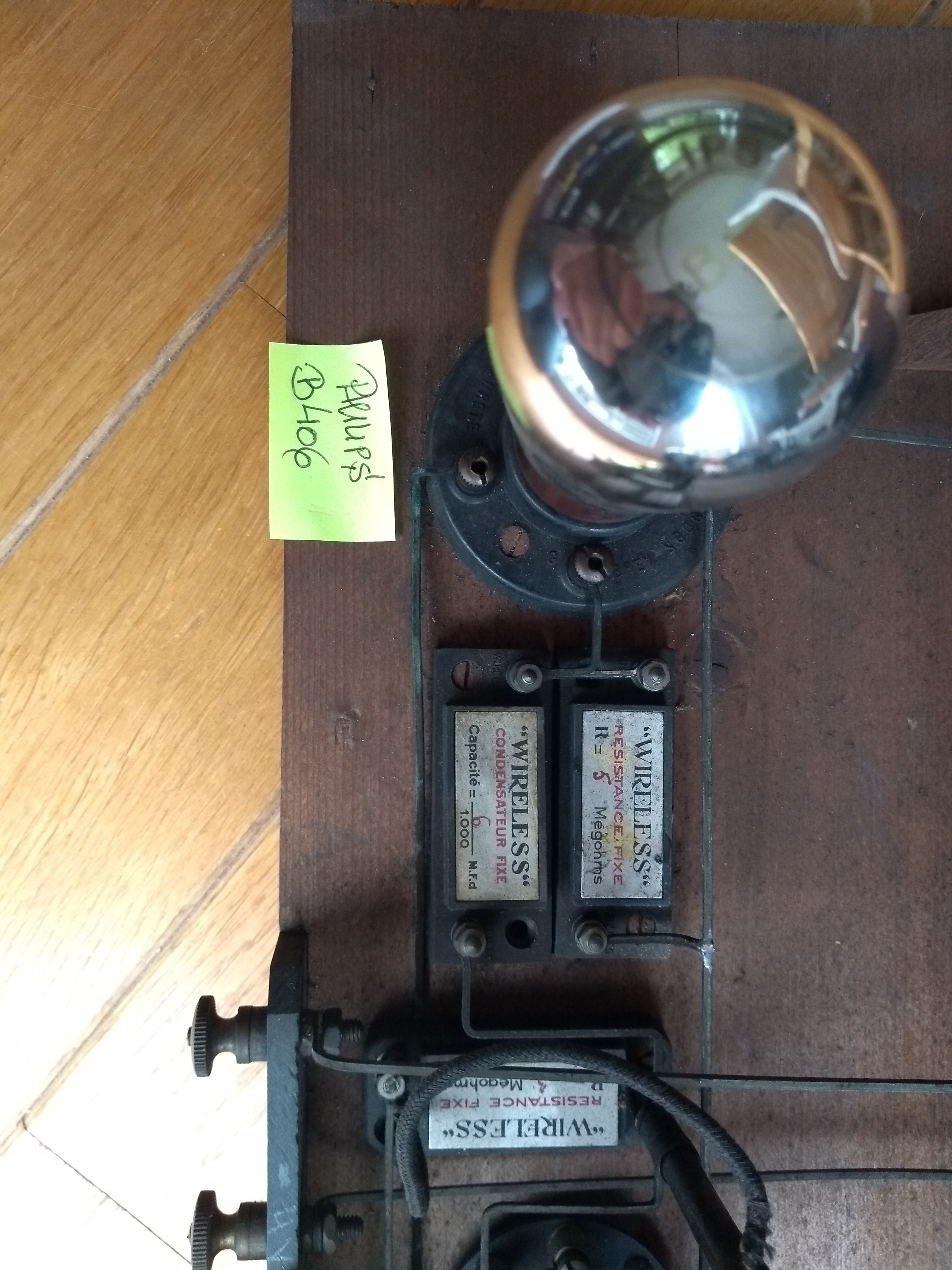

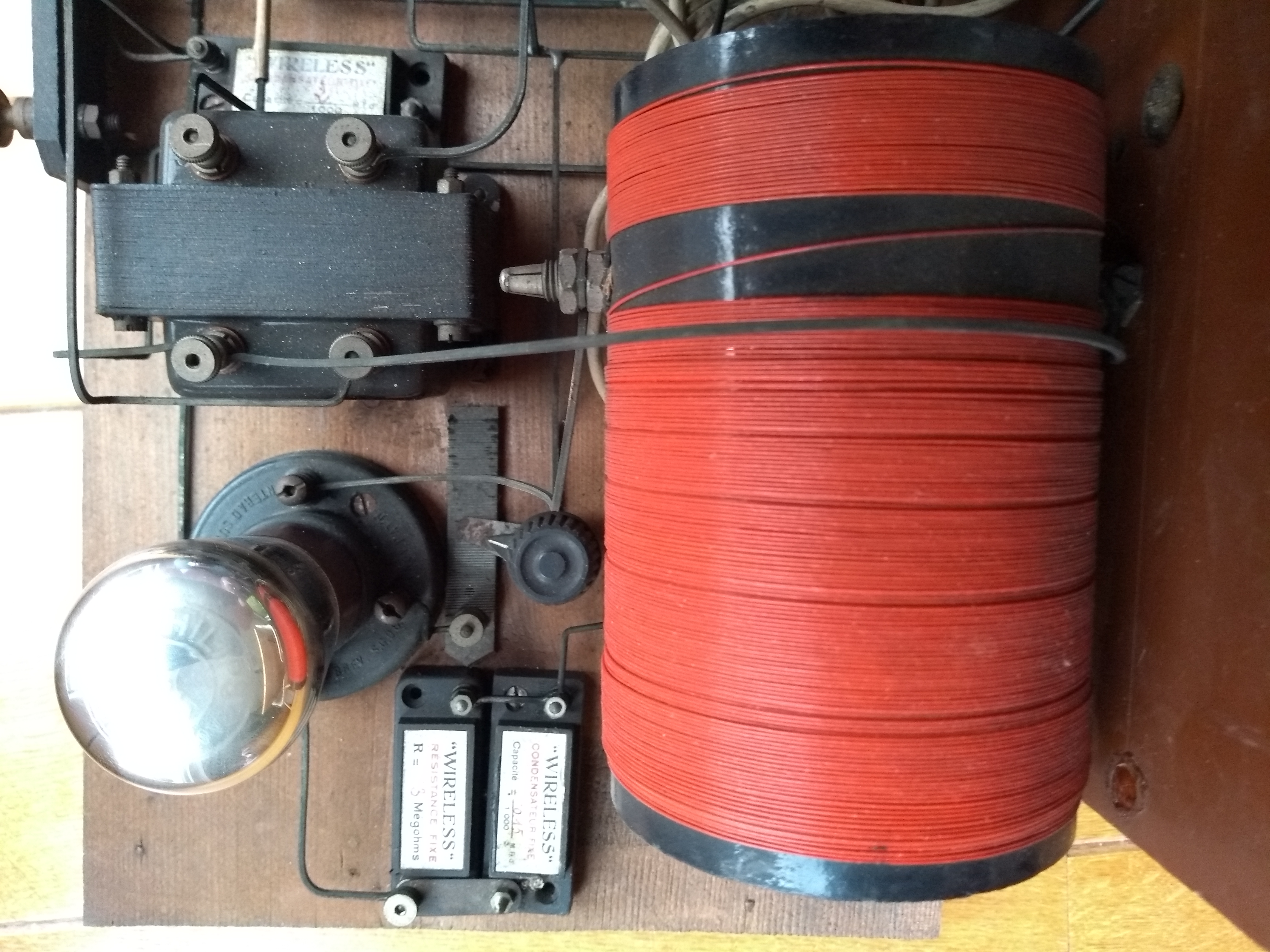

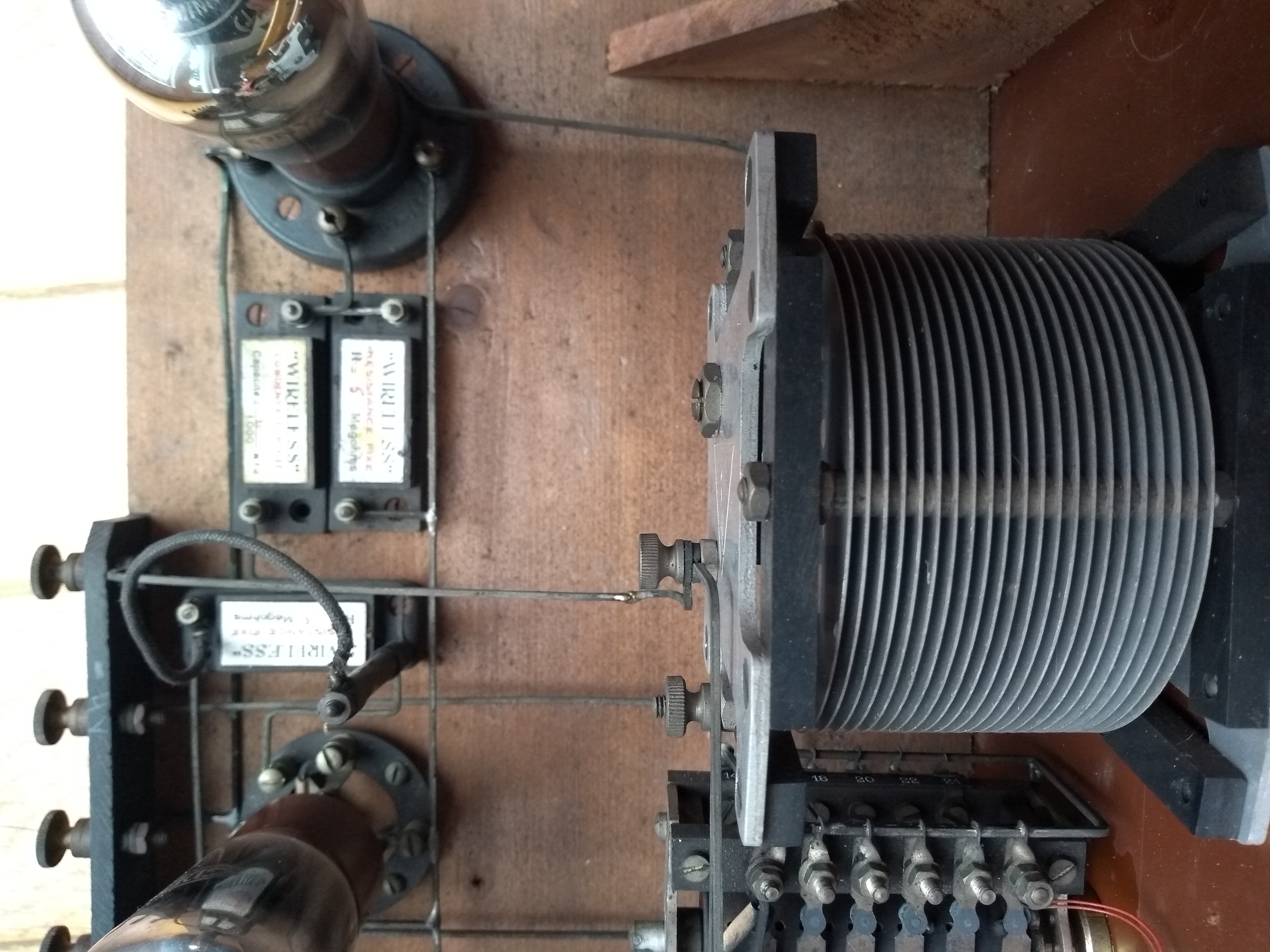

Sujet : Demande de schema Nouveau De Sucho10  Le 30-08-2021 à 09:43 sta
    Bonjour HLJ,
    Merci pour votre réponse rapide.
    Je viens de sortir le châssis de la boîte et voici les photo's.
    Les lampes sont:
    Philips B406 (difficile à lire)
    Philips A441
    Philips A445
    .... si je ne me trompe pas......

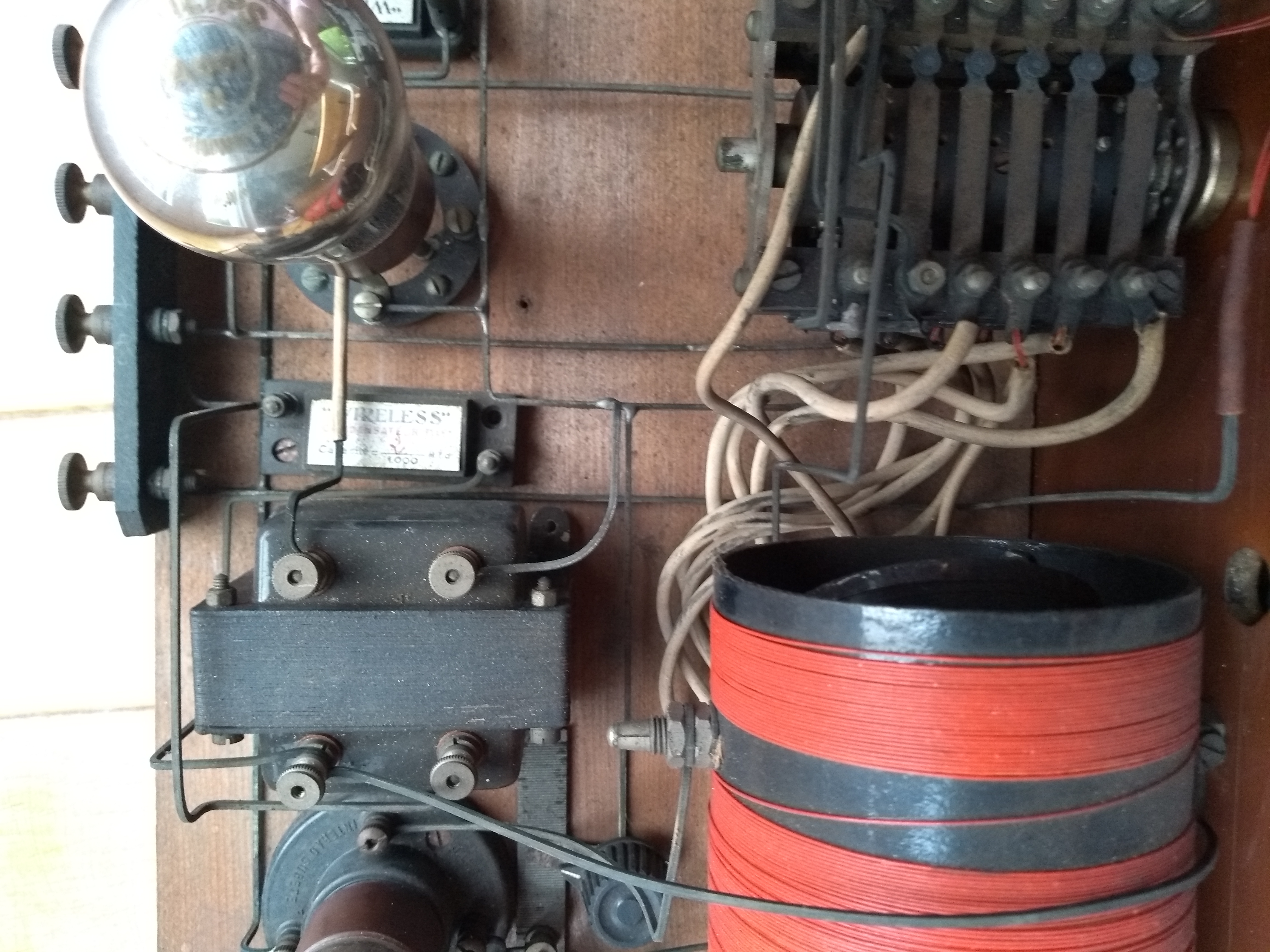

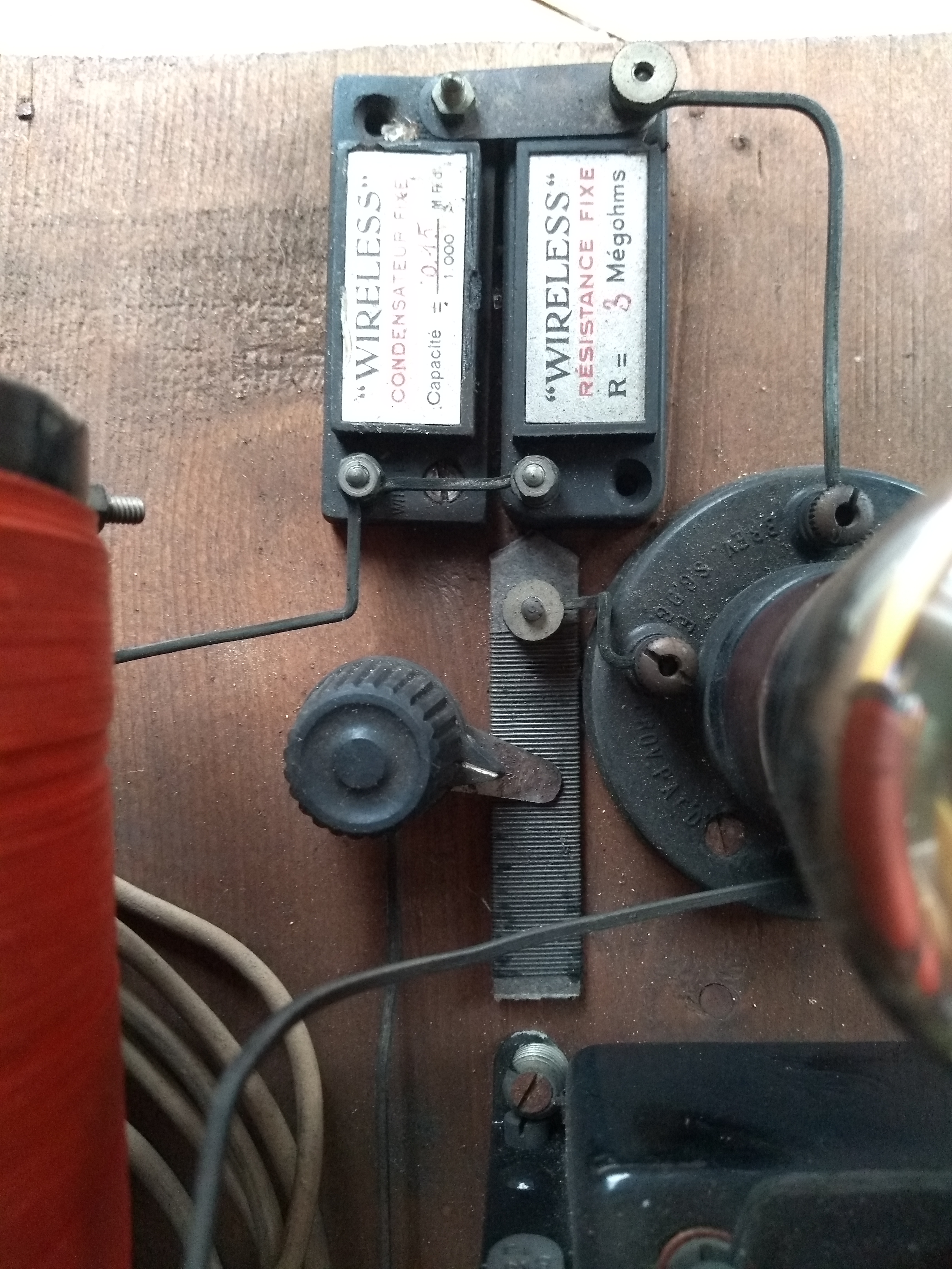

Sujet : Demande de schema Nouveau De Sucho10  Le 30-08-2021 à 10:17 sta
    J'ai fait une erreur: la dernierè lampe est bien A415 au lieu de A445
    Bàv
    Luc
    Belgique

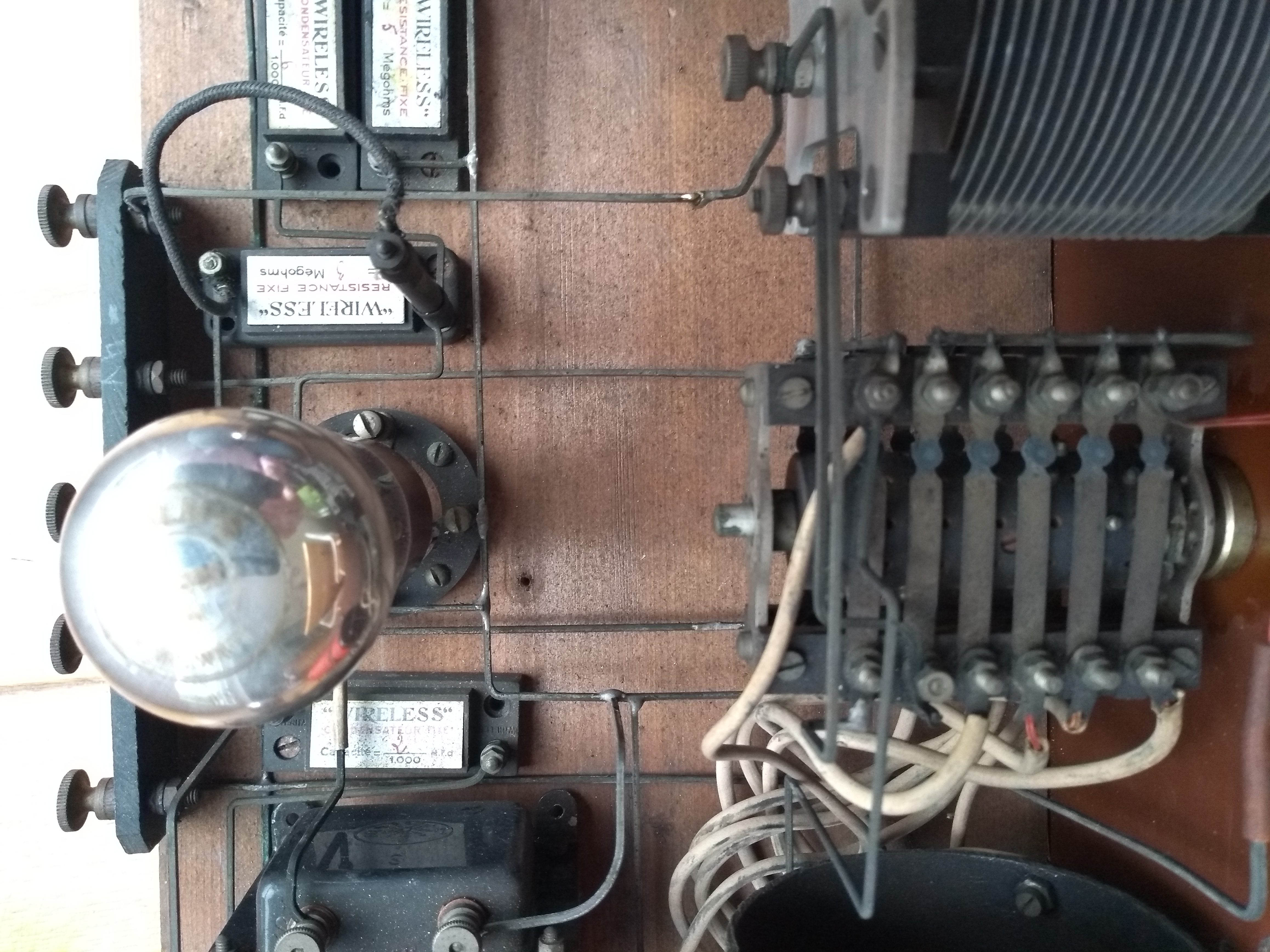

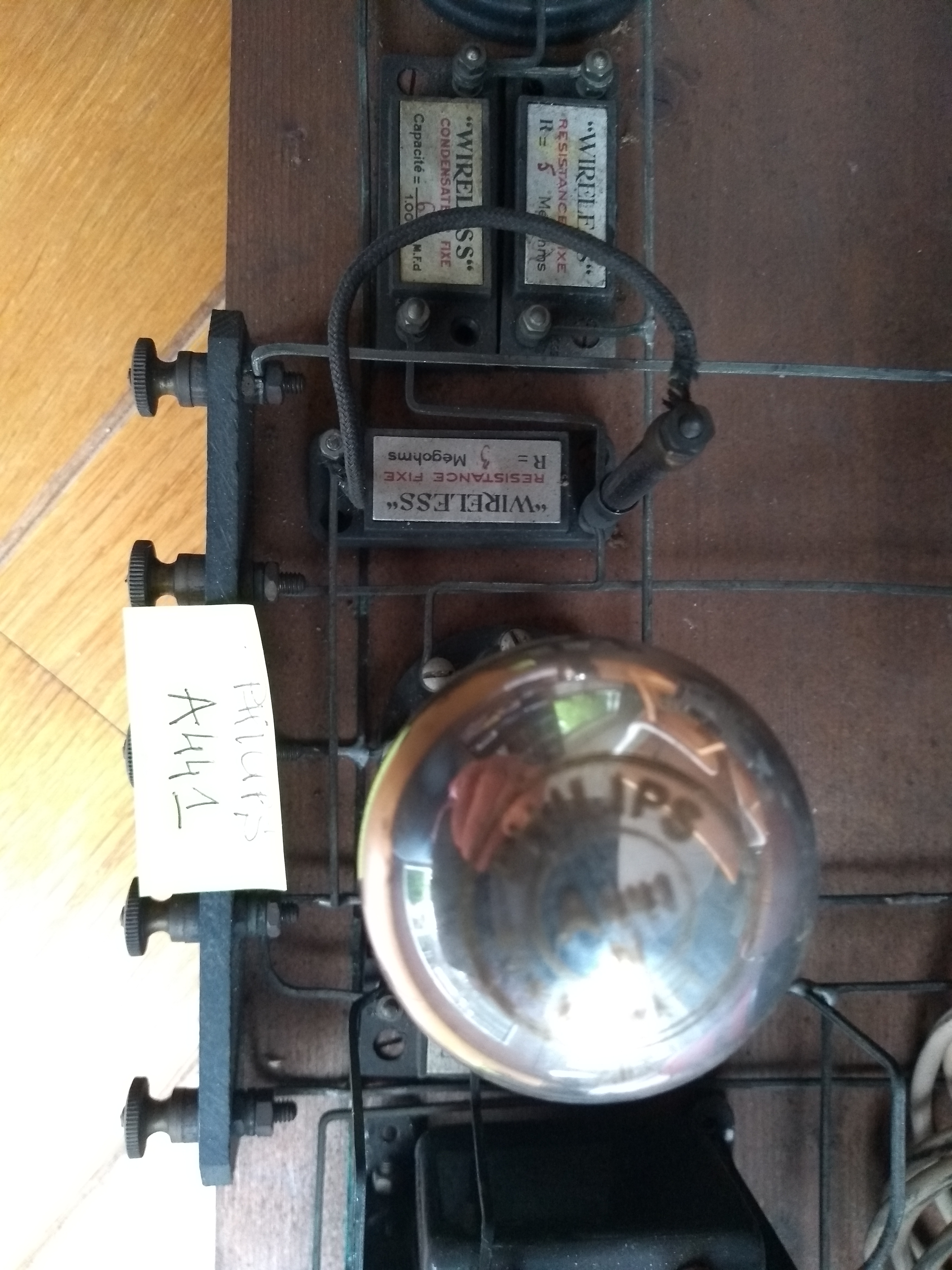

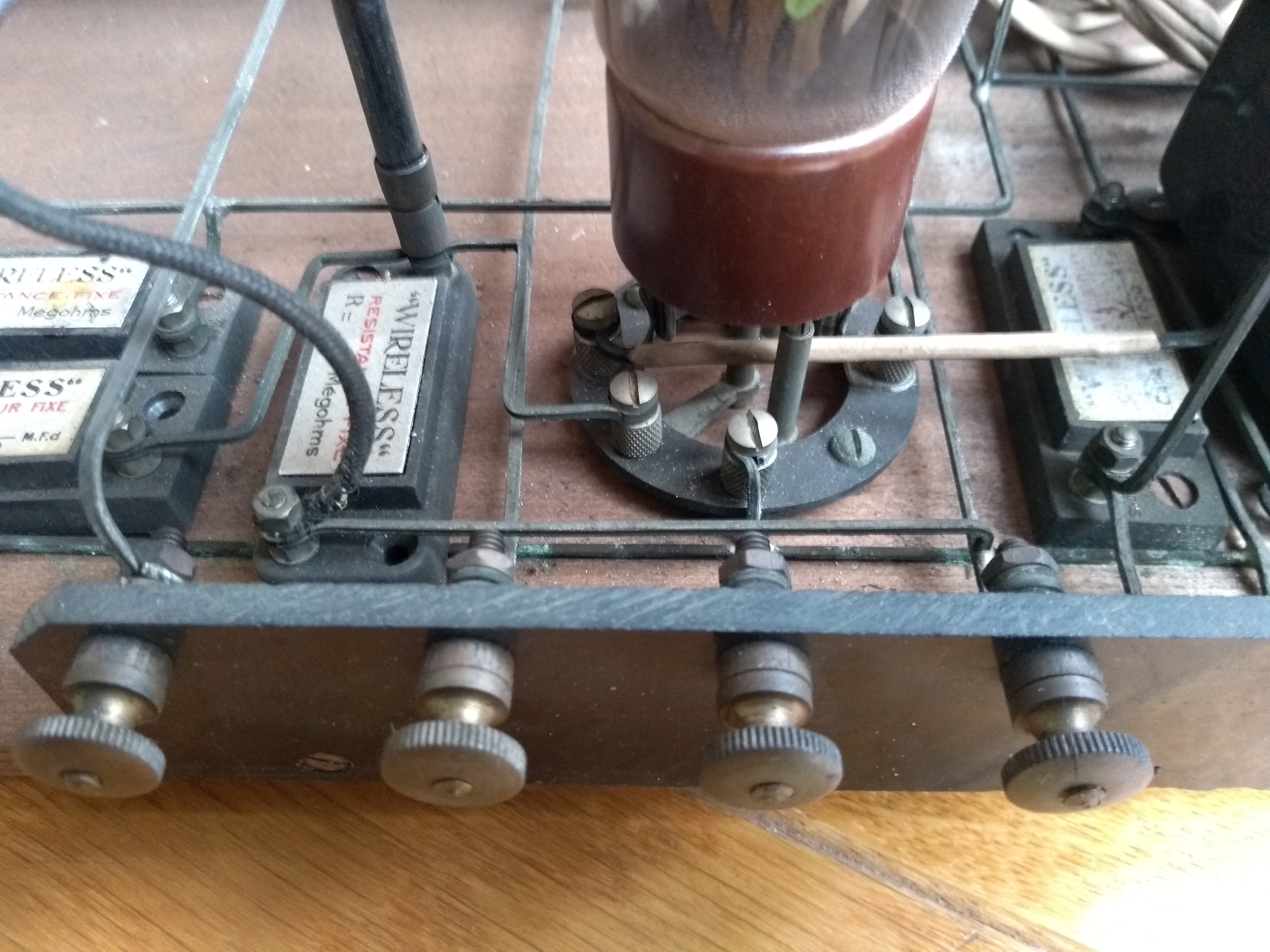

Sujet : Demande de schema Nouveau De Sucho10  Le 30-08-2021 à 10:33 sta
    Les autres photo's
Sujet : Demande de schema Nouveau De Sucho10  Le 30-08-2021 à 10:34 sta
    Les dernières
Sujet : Demande de schema Nouveau De HLJ  Le 30-08-2021 à 21:37 sta

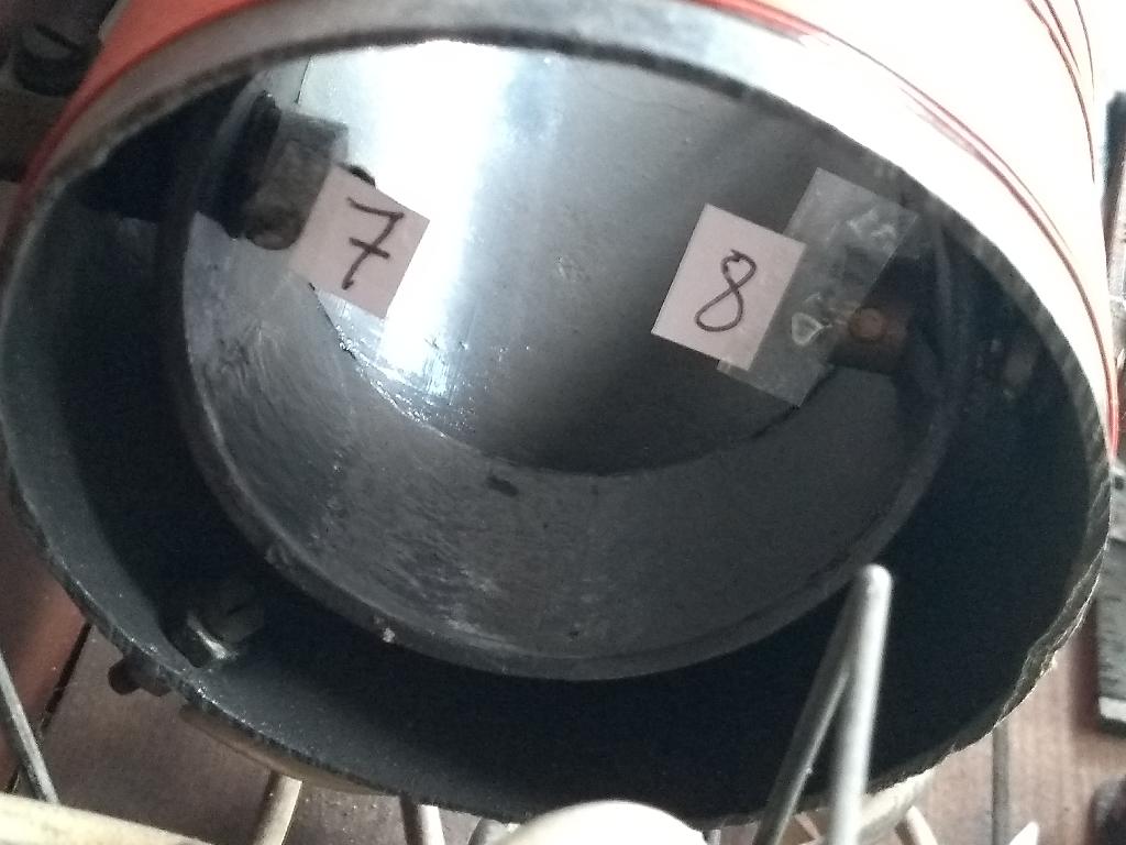

    Dans ce cas avec une bigrille A441N utilisée en amplificatrice HF, s'agit plutôt d'un montage du style Isodyne à 3 lampes :
    A441N => bigrille amplificatrice HF (haute fréquence)
    A415 => détectrice
    B406 => amplificatrice BF (basse fréquence)
    Il faudrait relever le schéma pour voir exactement comment fonctionne l'amplificateur HF et la détection, comment est connectée la bobine de fil rouge et sa bobine orientable à l'intérieur.
    Il serait bien également de faire des photos globales du châssis (pas uniquement des détails) sous divers angles afin de comprendre comment et fait le montage.
    HLJ.

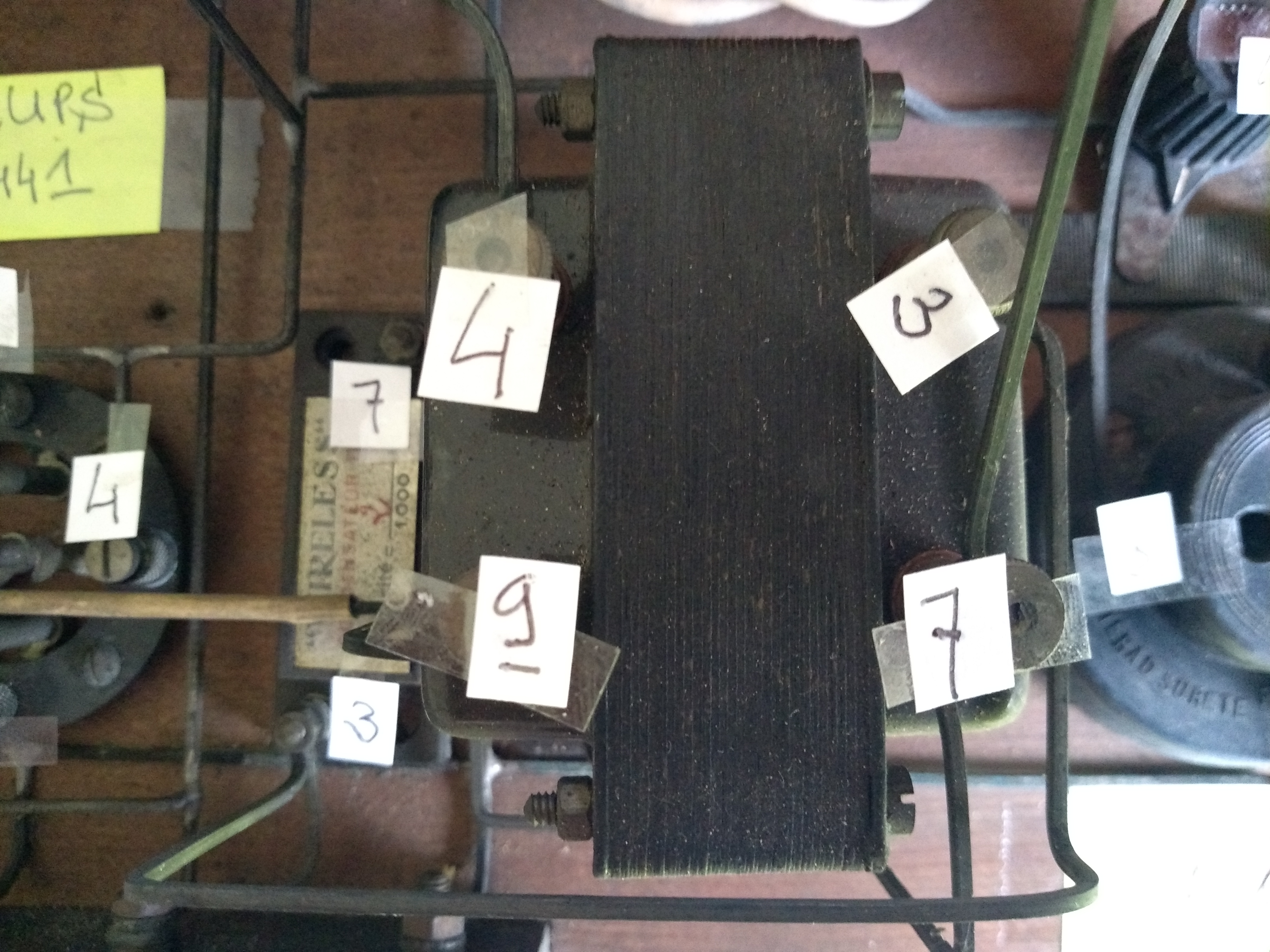

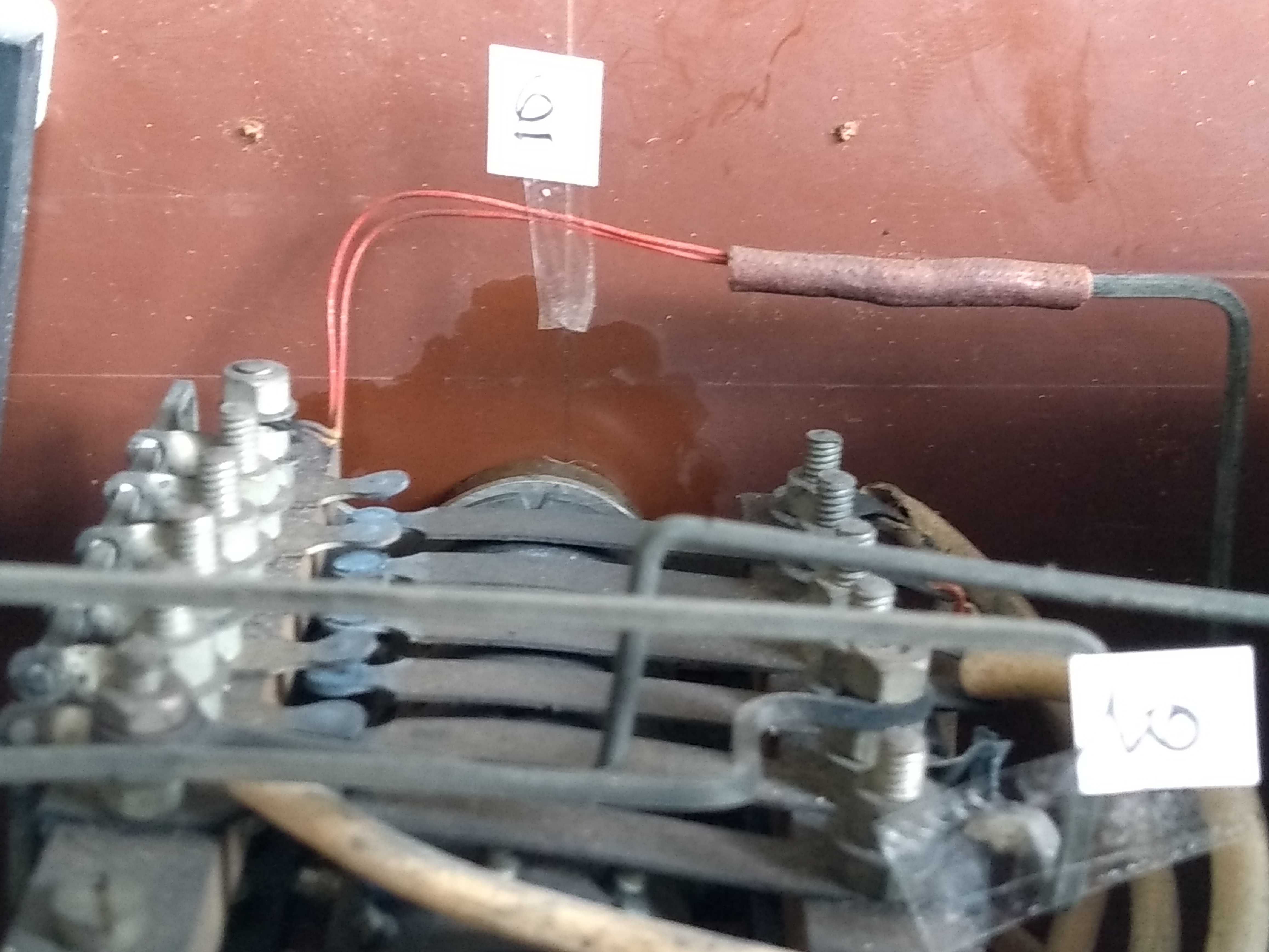

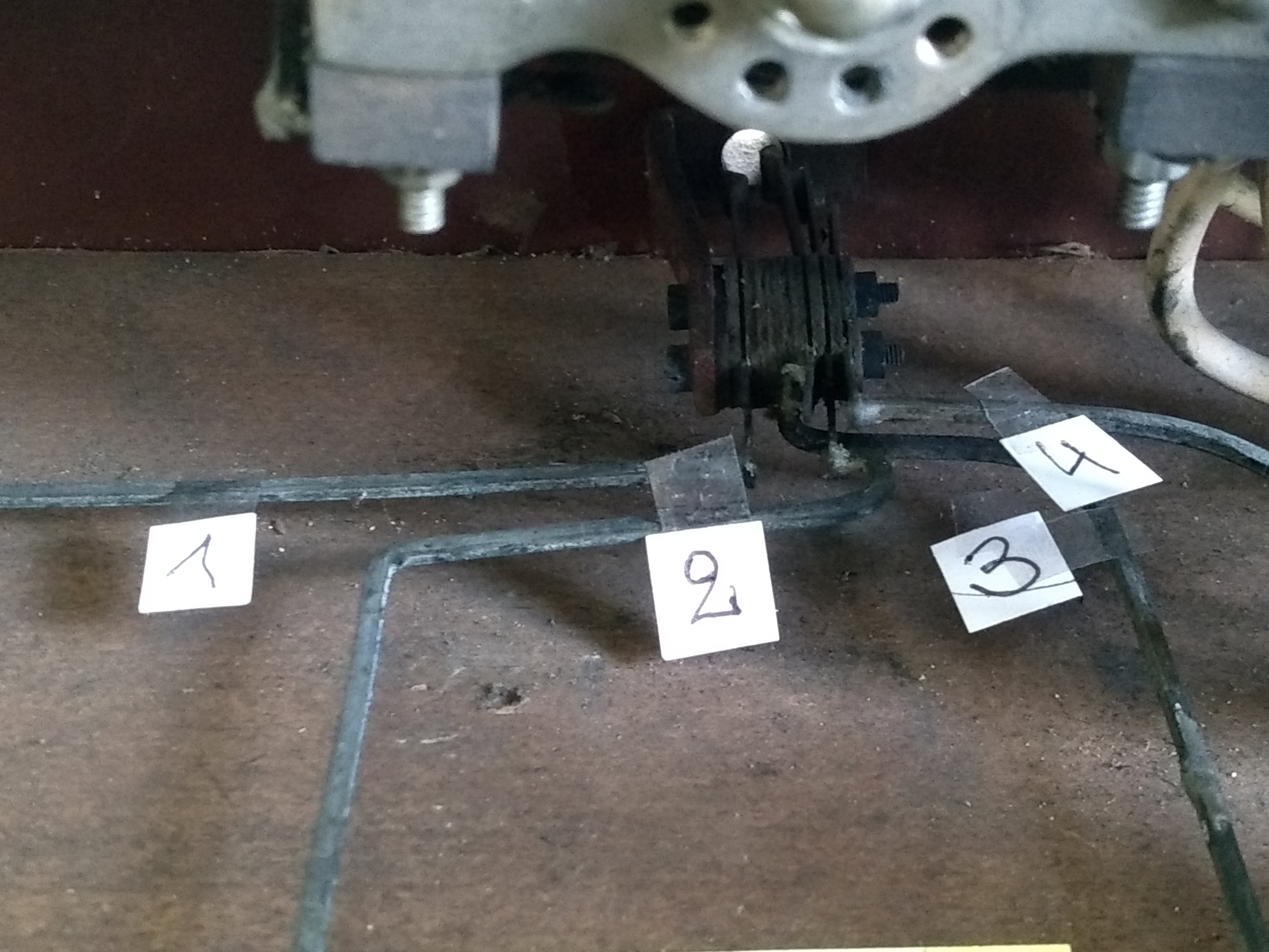

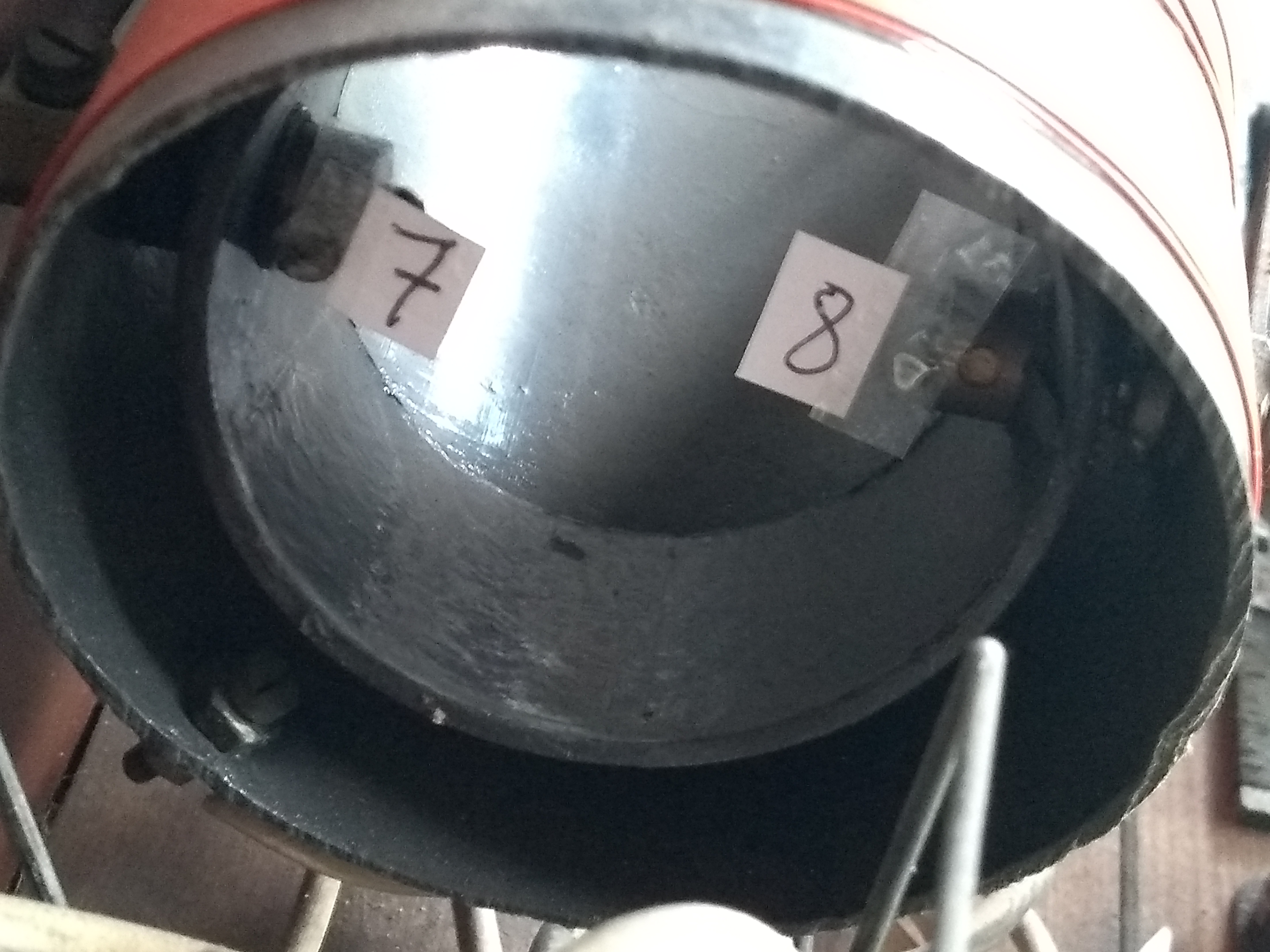

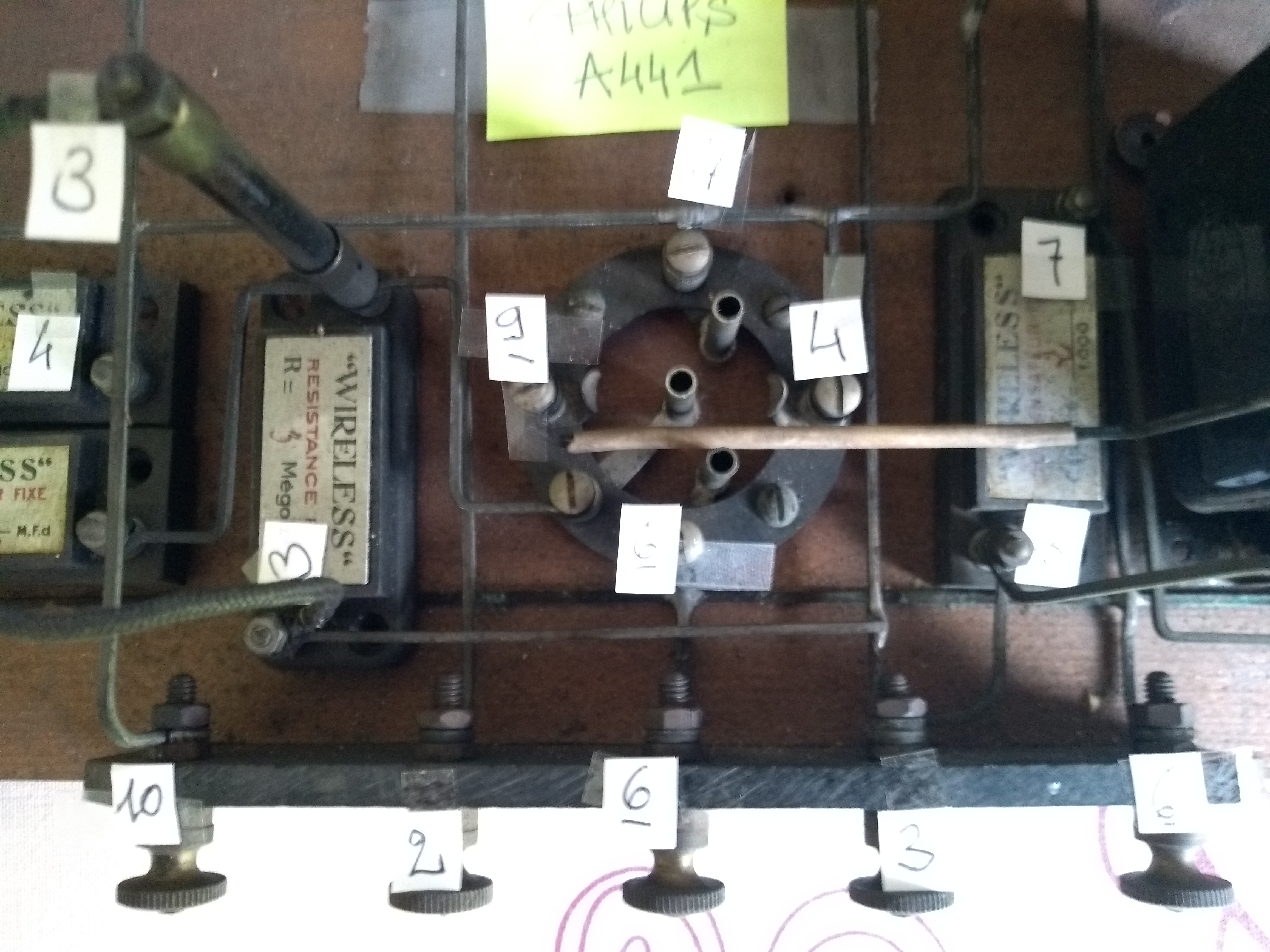

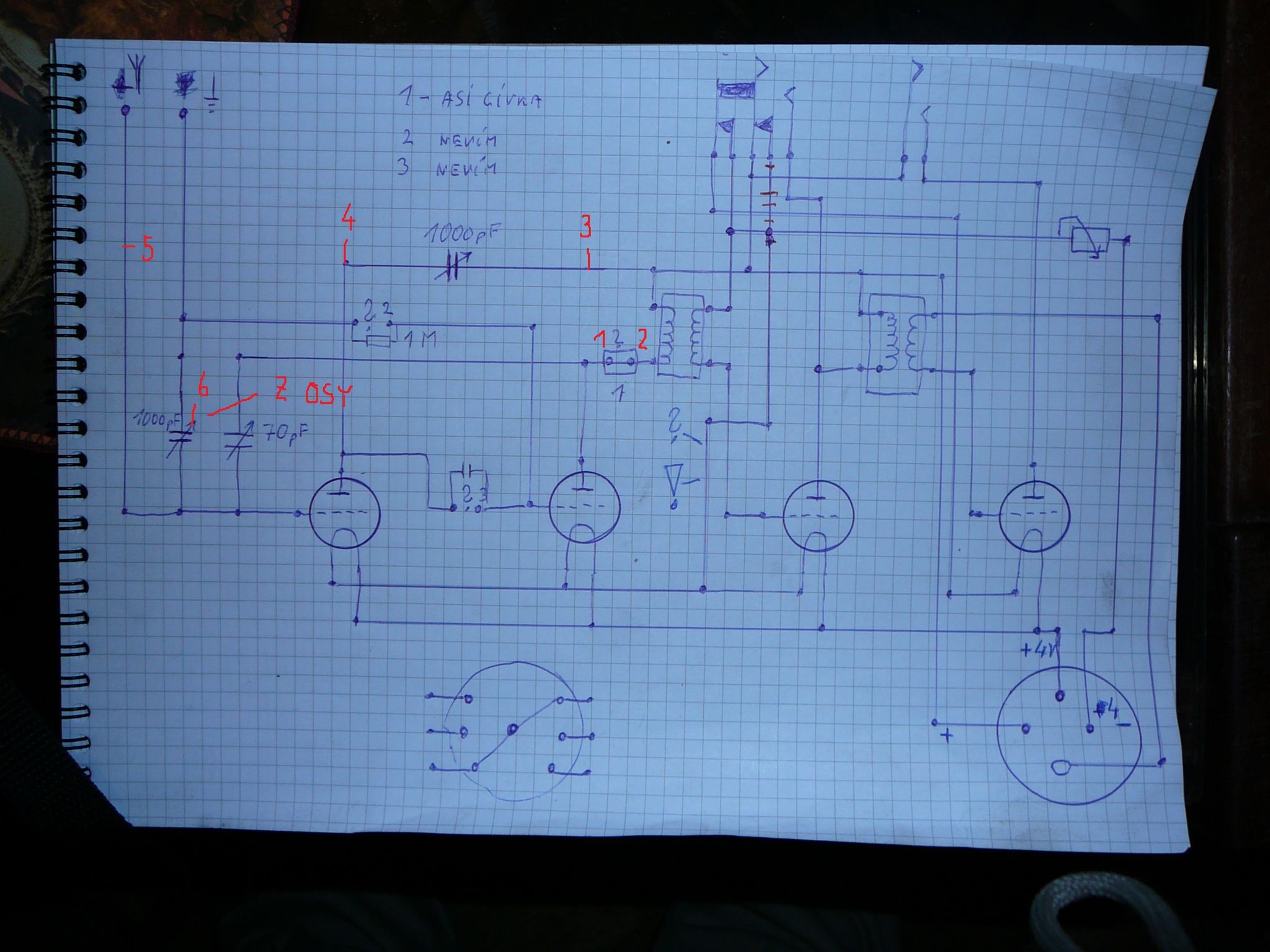

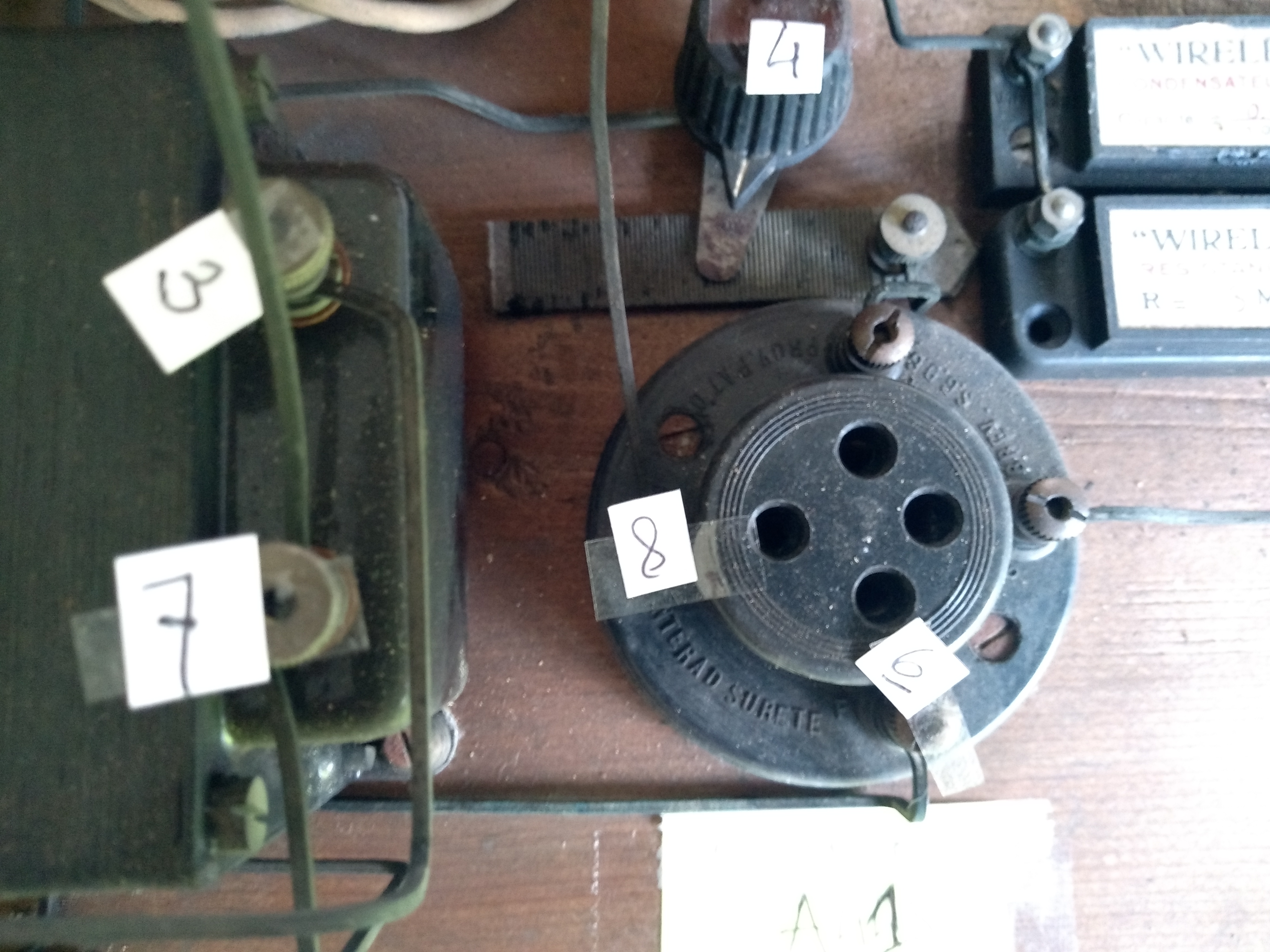

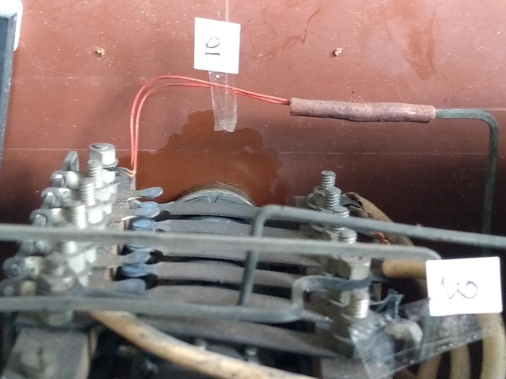

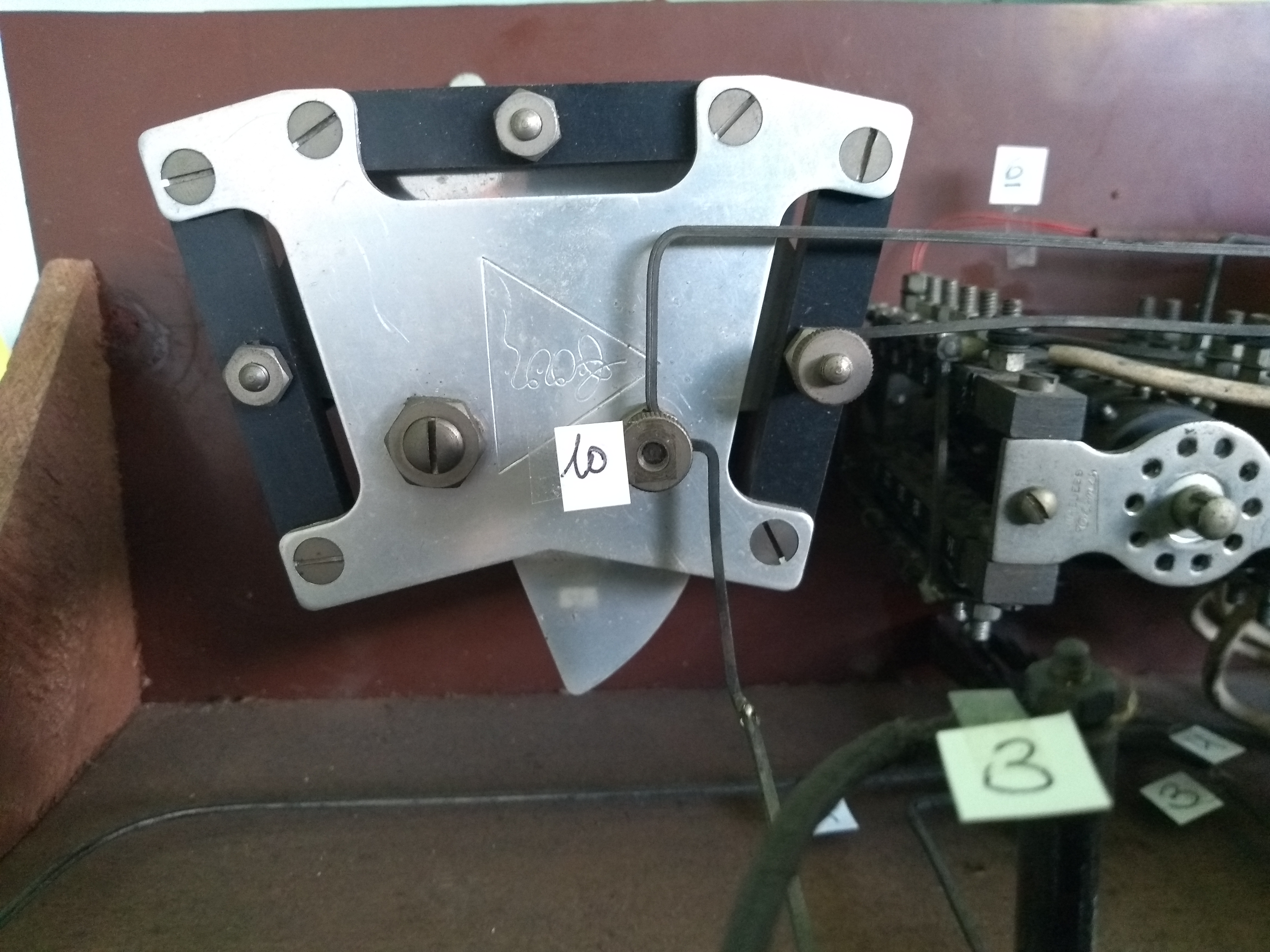

Sujet : Demande de schema Nouveau De Sucho10  Le 31-08-2021 à 16:11 sta
    Hey,
    Pour clarifier le planning j'ai pris la liberté d'ajouter quelques chiffres...
    Chaque numéro différent est un conducteur différent !
    Chaque numéro comprend toutes les branches possibles de ce conducteur.
    J'espère que tout est plus clair maintenant...

Sujet : Demande de schema Nouveau De Sucho10  Le 02-09-2021 à 15:54 sta
    Hey,
Sujet : Demande de schema Nouveau De f6cer  Le 02-09-2021 à 17:30 sta
    C’est loin d’etre clair ...... un vrai jeu des 7 erreurs
    Pourquoi ne pas faire un schéma conventionnel ?

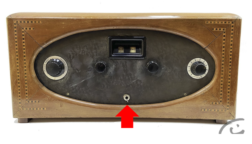

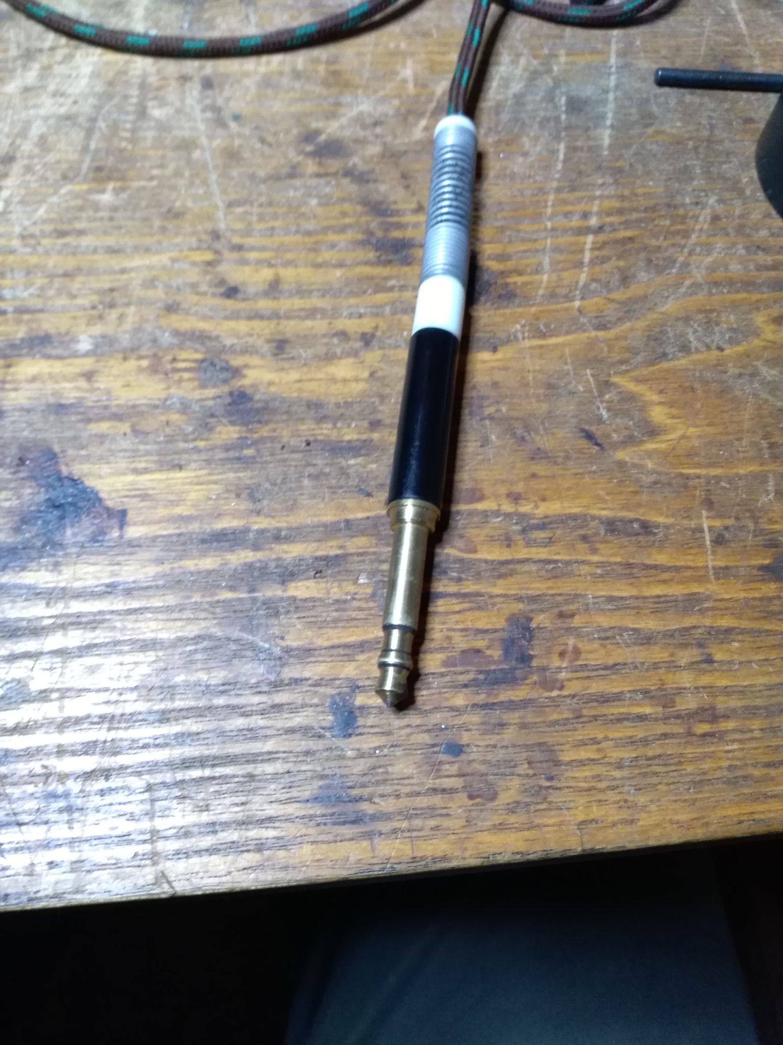

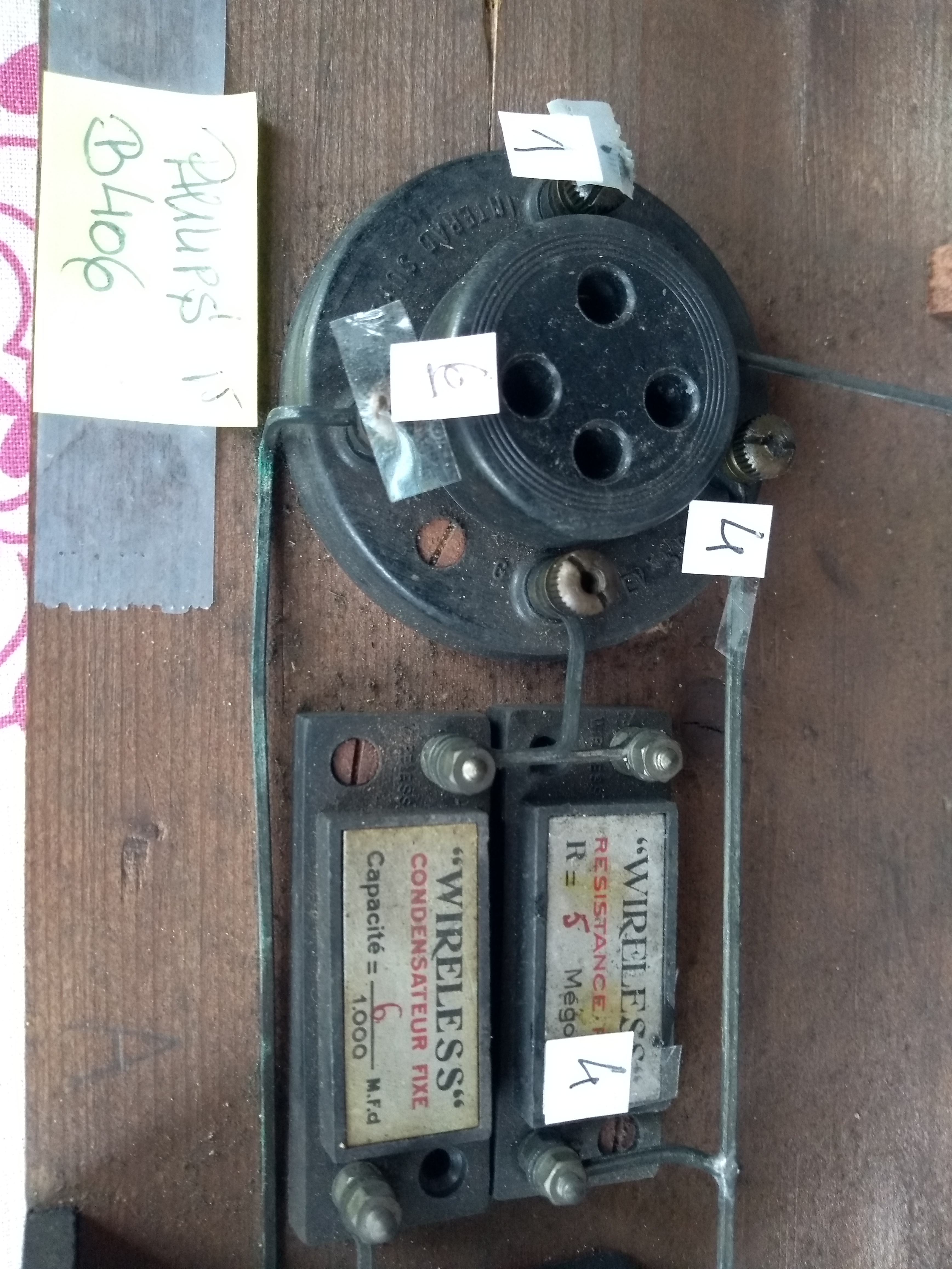

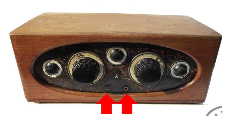

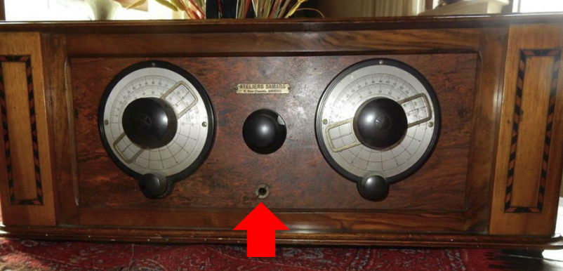

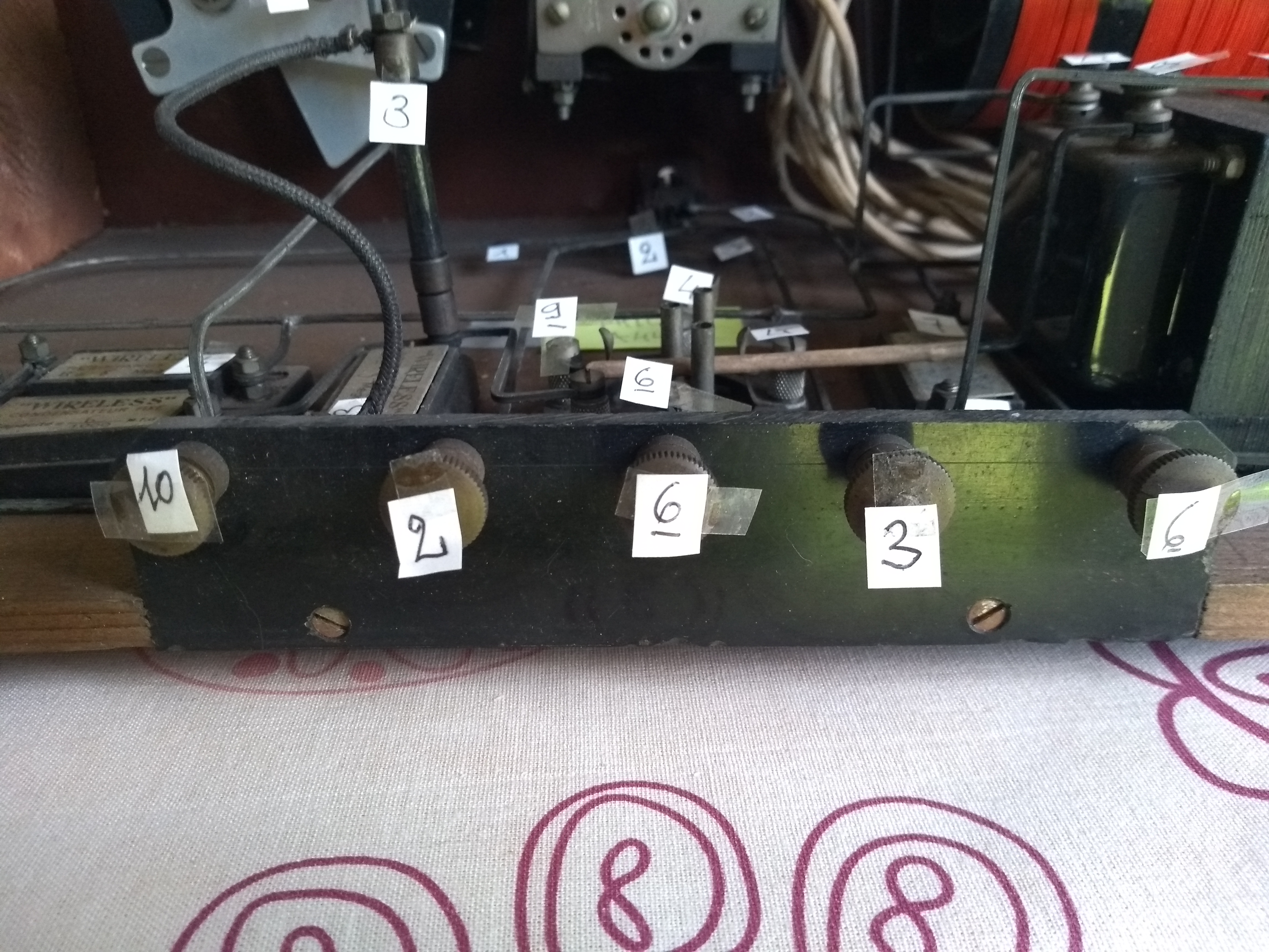

Sujet : Demande de schema Nouveau De Sucho10  Le 05-09-2021 à 10:28 sta
    Je vais essayer de dessiner le schéma moi-même.
    J'ai une question ici : à quoi sert ou à quoi sert l'entrée sur le panneau avant de la radio ? voir pic1, pic2, pic3
    Derrière c'est une puce comme sur la photo : 4 fils y viennent.
    Quelqu'un a-t-il une idée ?
    Bon WE
Sujet : Demande de schema Nouveau De HLJ  Le 05-09-2021 à 17:04 sta
    Ce sont simplement des prises jack 6 mm (ou 6.35 mm) qui sont utilisées pour connecter le diffuseur électromagnétique (haut-parleur à haute impédance) utilisé à l'époque.
    Ce sont soit des jacks simples 2 lames ou plus compliqués à 3 lames ou plus avec fonctions de commutation (par exemple extinction du filament de l'étage BF mon utilisé).
    Nous attendons votre schéma.

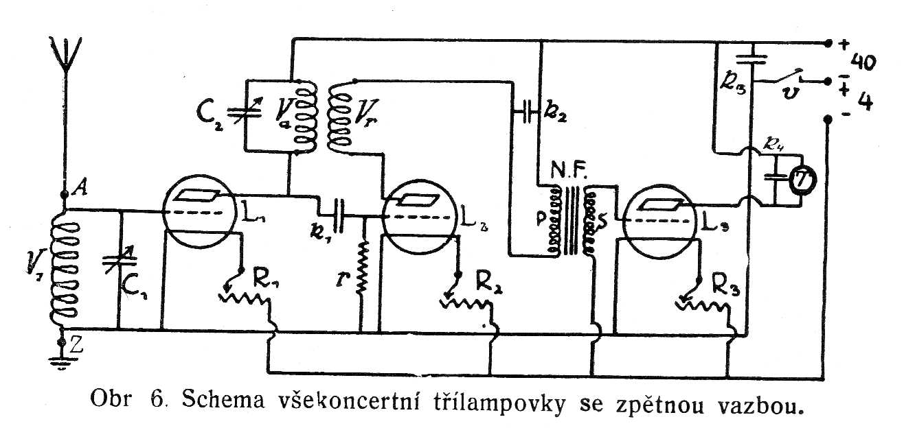

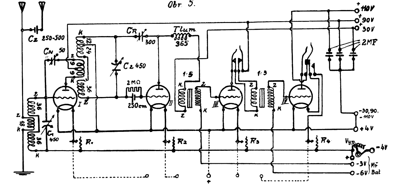

Sujet : Demande de schema Nouveau De ranlos  Le 05-09-2021 à 18:34 sta
    Já měl stejný problém u Evernice pasují tam telefoní jacky ukázka zapojení
Sujet : Demande de schema Nouveau De ranlos  Le 05-09-2021 à 18:57 sta
    tady je jedno z možných zapojení
Sujet : Demande de schema Nouveau De ranlos  Le 05-09-2021 à 18:59 sta
    po nakreslení schématu budeme moudřejší

Sujet : Demande de schema Nouveau De Sucho10  Le 06-09-2021 à 18:30 sta
    Bonjour HLJ,
    Vous n'avez per hazard pas une photo d'une prise jack pareille?
    Sans jack ce ne serait pas possible de démarrer ce poste...
    Bàv.
    Luc
Sujet : Demande de schema Nouveau De ranlos  Le 07-09-2021 à 12:18 sta
    Jack ze staré telefoní ústředny

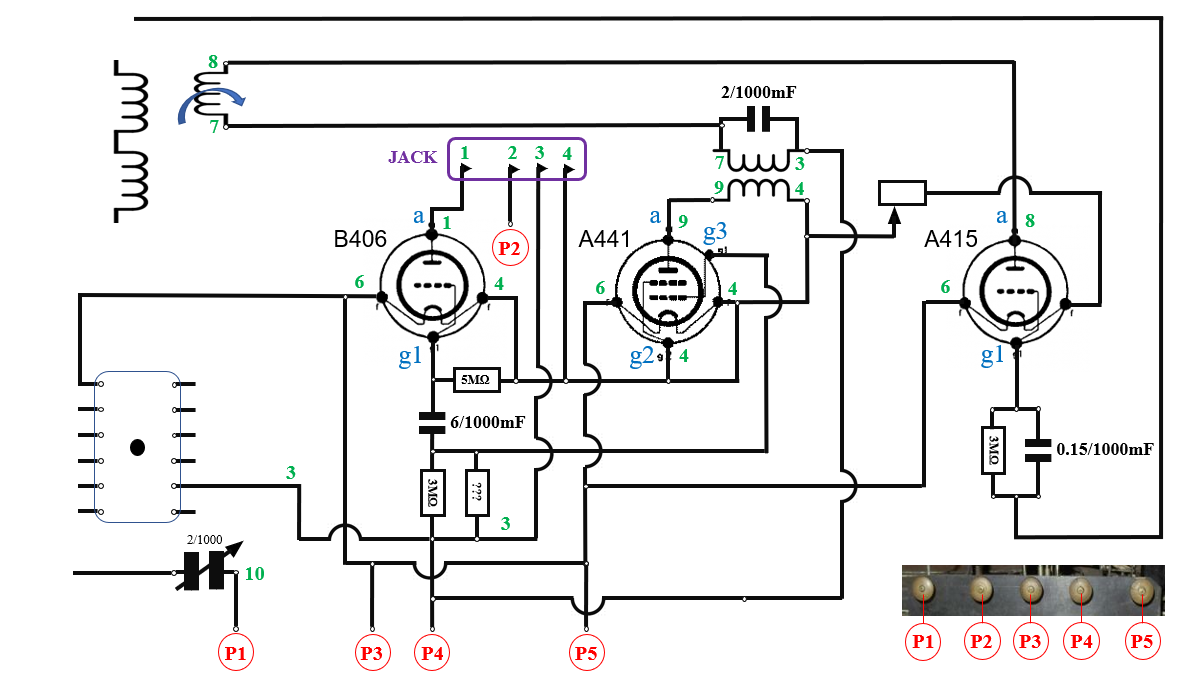

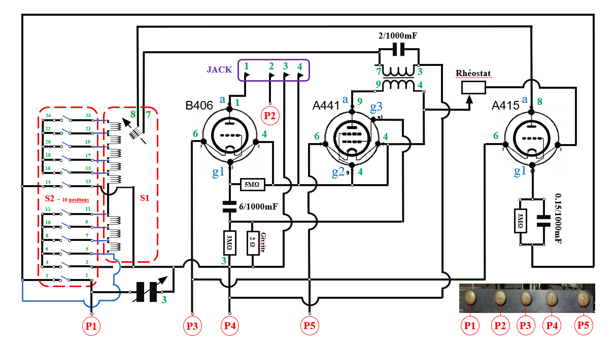

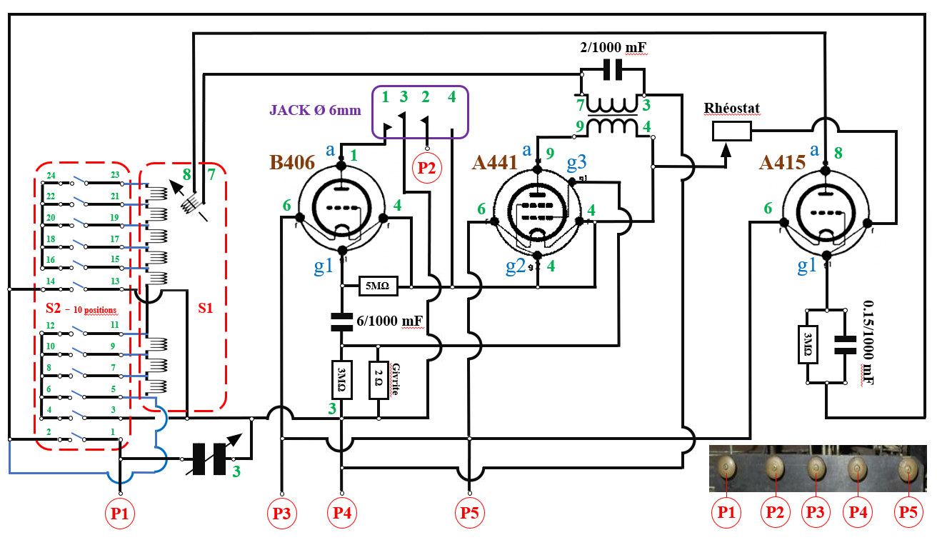

Sujet : Demande de schema Nouveau De Sucho10  Le 08-09-2021 à 16:39 sta
    Voilà le schéma.
    J'espère que quelqu'un pourra m'aider à trouver où sont les connexions de : +80V, - 4V, Terre, haut-parleur, antenne supplémentaire.
    Merci beaucoup pour l'aide.
Sujet : Demande de schema Nouveau De Sucho10  Le 08-09-2021 à 18:47 sta
    Un epetite correction pour la fiche/jack de 6.0 mm.
    Bàv
    Luc
    Déjà la 3eme fois sans succès.....
Sujet : Demande de schema Nouveau De ranlos  Le 08-09-2021 à 21:00 sta
    Ten telefoní jack má 5,7mm já měl to samé u evernice a po zasunutí spojuje asi žhavení
Sujet : Demande de schema Nouveau De ranlos  Le 08-09-2021 à 21:18 sta
    A myslím že to je špatně obkreslené
