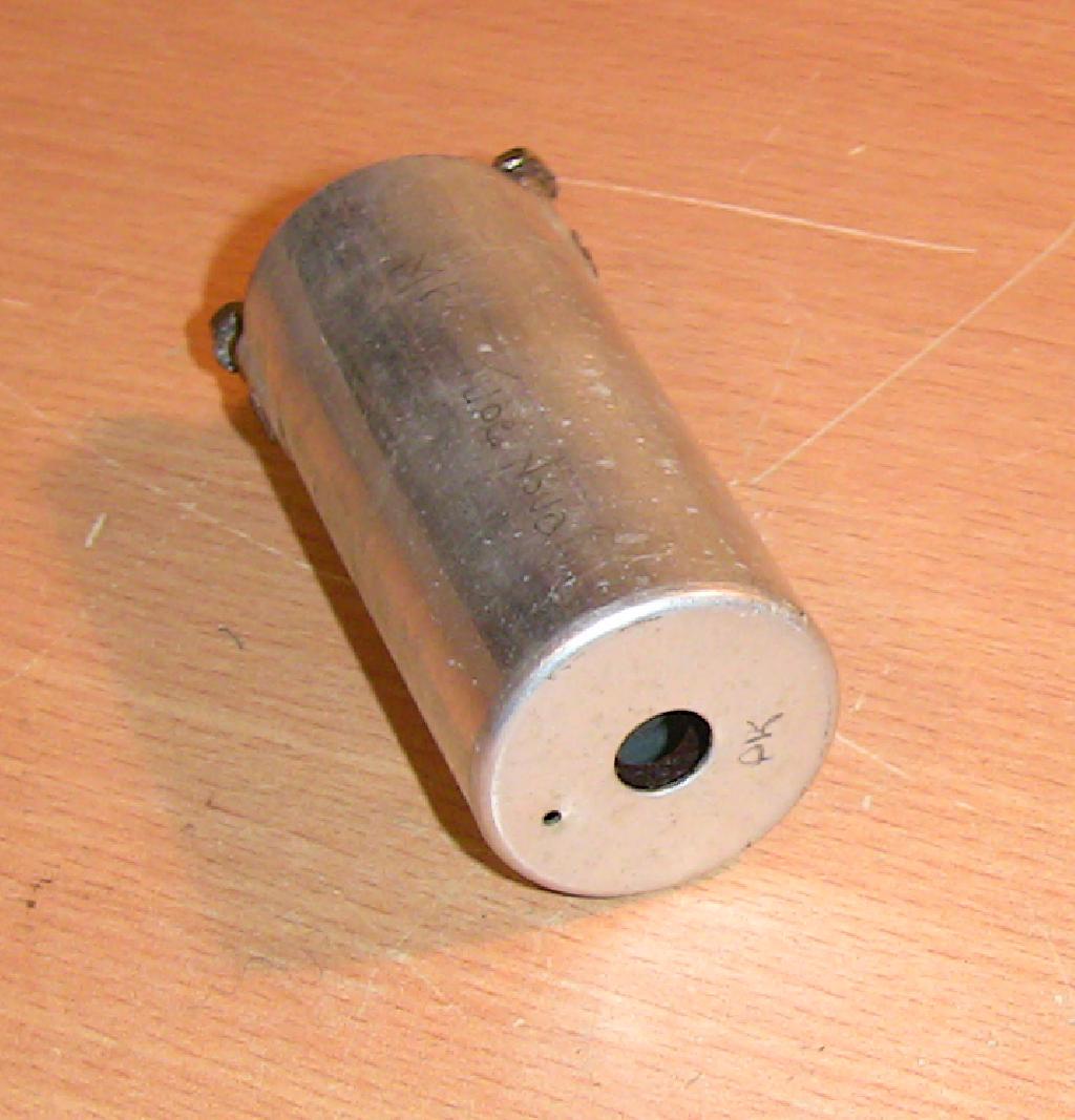

    certains transformateurs MF ont leur réglage par le dessus et dessous.
    Dans un poste, comme le couplage du deuxième transformateur est plus serré que le premier et si l'on possède des transformateurs de récupération tels ceux décrits ci-dessus, pour un dépannage il suffit de regarder le nombre de poinçons sur l'aluminium.
    un poinçon = premier étage
    deux poinçons = deuxième étage
    Dominique
