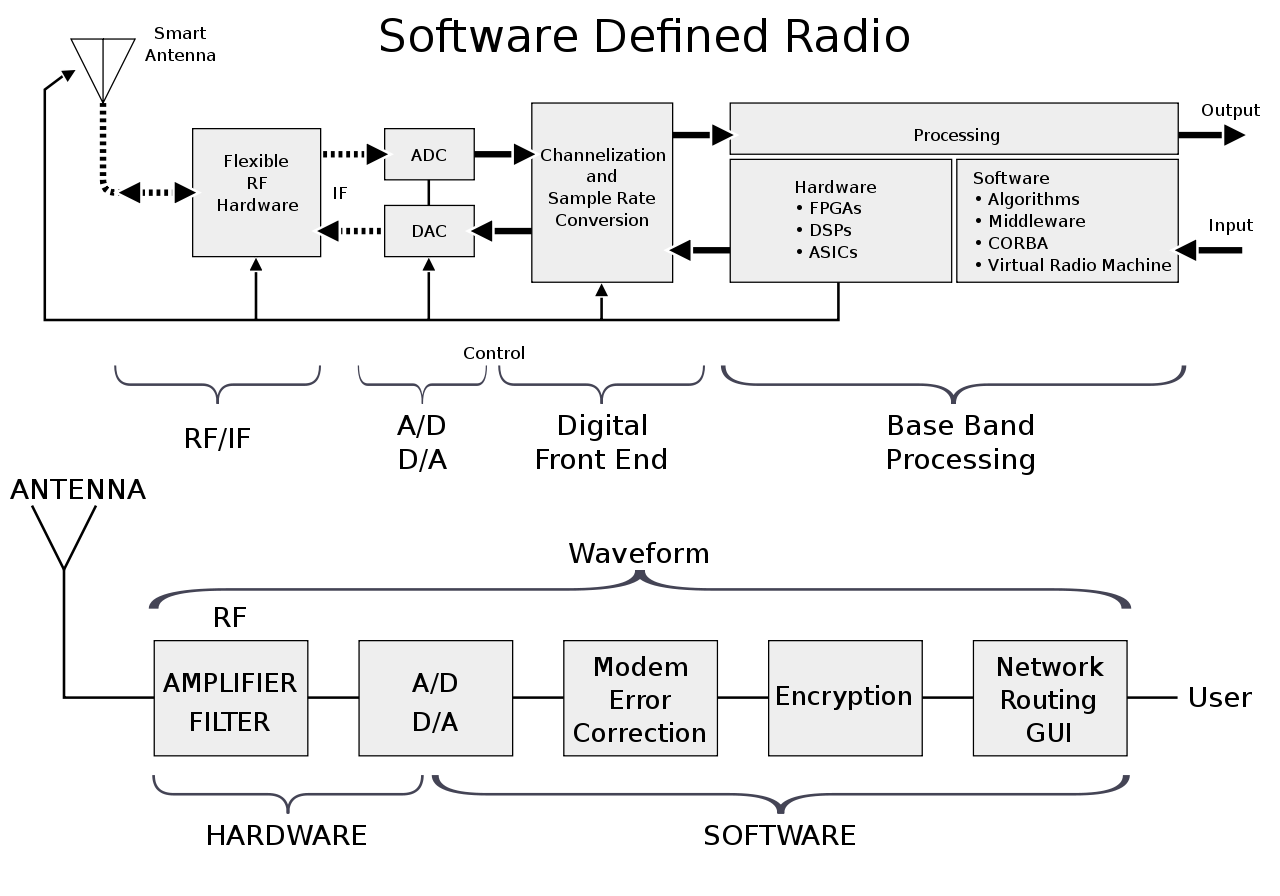

Sujet : Choisir un récepteur DAB+. A l'aide ! Nouveau De dede2000  Le 10-08-2021 à 18:46 sta
    C'est surtout beaucoup moins cher qu'une architecture de récepteur analogique!
    Désormais les convertisseurs analogiques/numérique permettent de numérisé le signal au plus prés de l'antenne. Contrairement au premier SDR qui utiliser tout de même un circuit Tuner qui est un circuit utilisant des filtres RF et des mélangeurs a FI haute, pour être ensuite numérisé au niveau de la fréquence intermédiaire et ensuite démodulé de façon numérique (logicielle). Les filtres numérique ne coutent rien (lignes de code dans un cpu) en comparaison avec leur homologue utilisant la techno piézoélectrique (Filtre a Quartz) très couteux eux!
    https://fr.wikipedia.org/…
