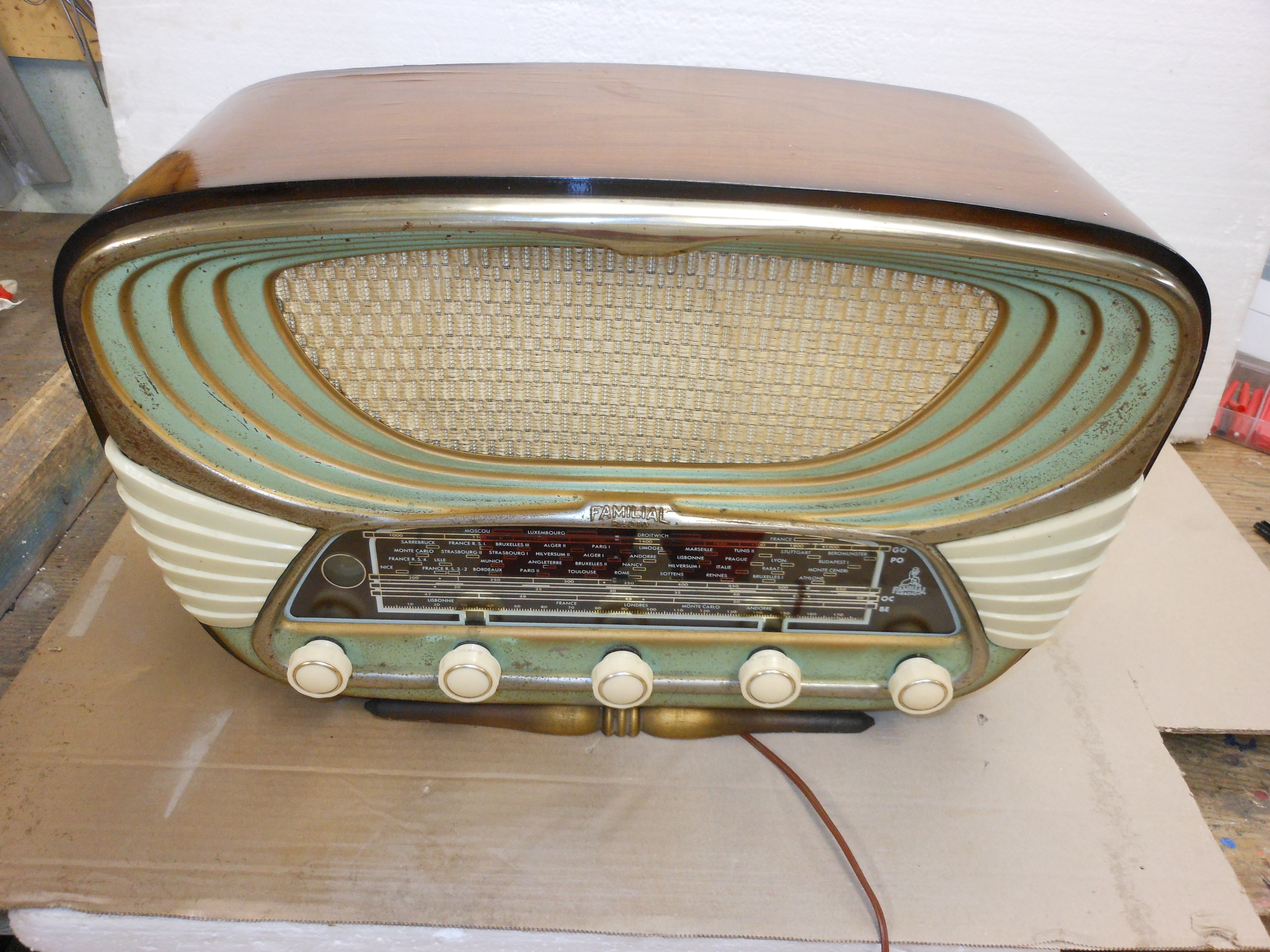

    Bonjour à tous! Je recherche le schéma du Stormy Familial mais pas celui à clavier. Si quelqu'un avait çà dans ses archives? D'avance merci

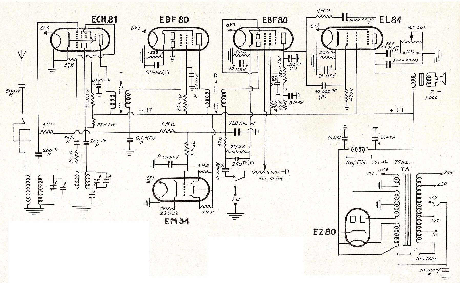

    Un schéma générique pour votre poste en pièce jointe; bon dépannage
    cordialement Bozec

    Merci. Je vais regarder de plus près, mais déjà je vois que le réglage des graves,aigus ne sont pas pris au bon endroit. Moi sur ce poste c'est repris directement en parallèle sur le Hp..
