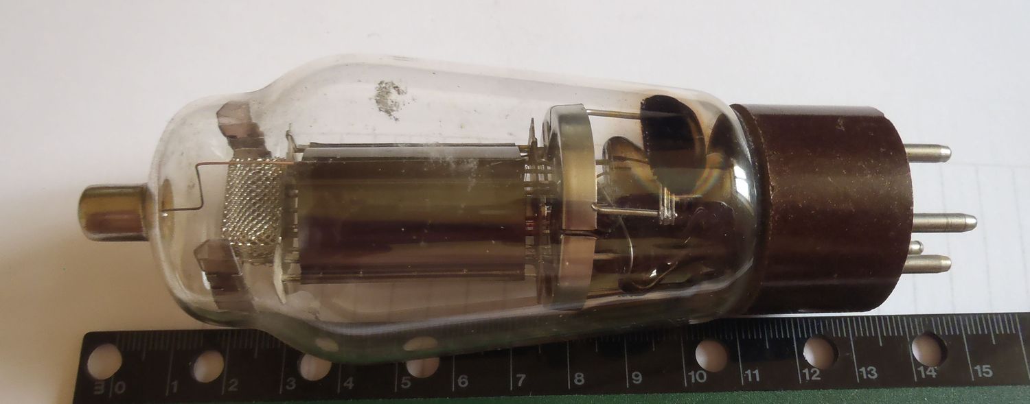

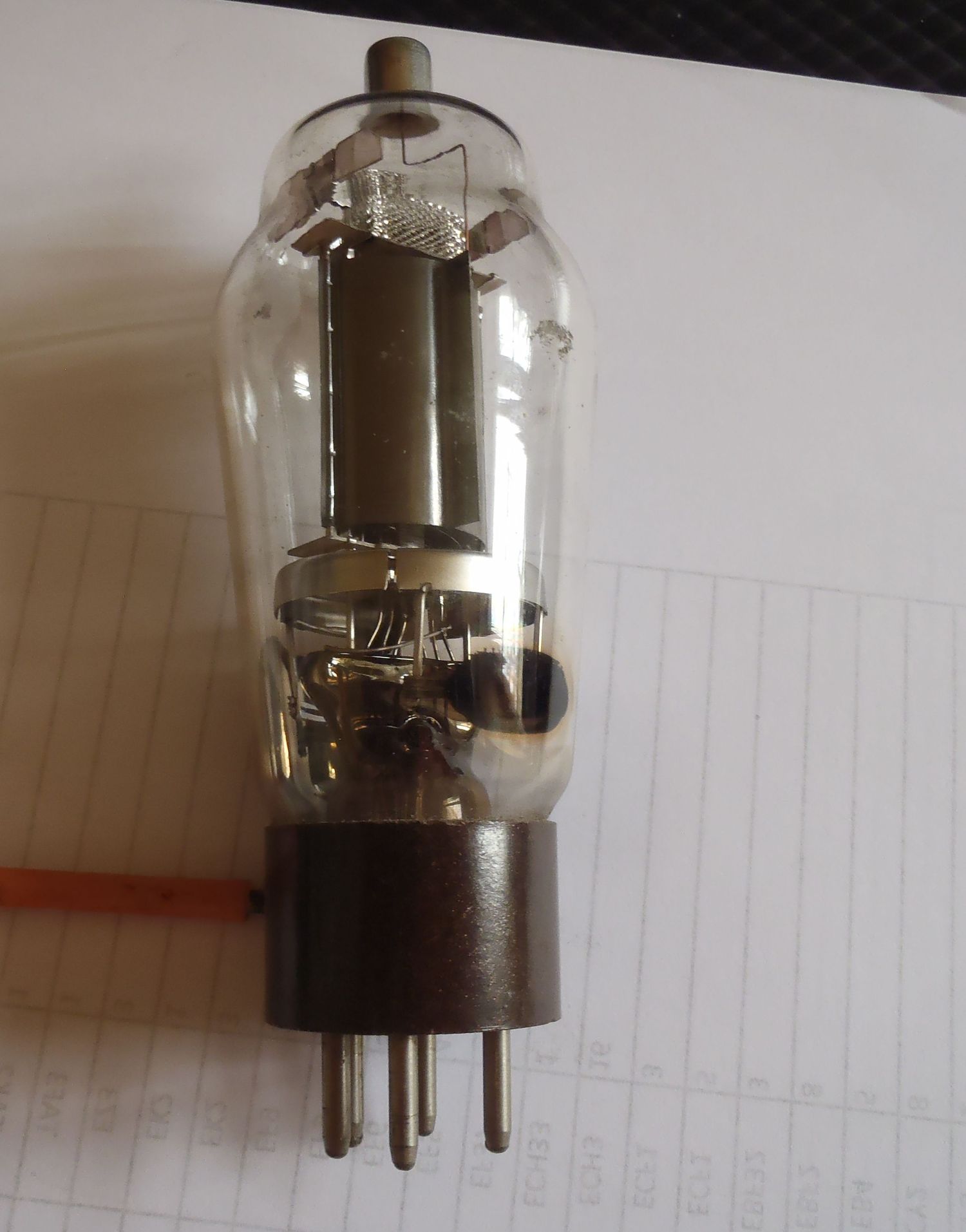

    Suite au tri de mes lampes j’ai trouvé dans un lot plusieurs des lampes ci-dessous.
    Aucun marquage, sans doute effacé.
    Les lampes sont relativement importantes et font penser à des lampes de puissances
    Avez-vous une idée sur la référence de ses lampes ?

    Votre tube en photo ressemble furieusement a une 807 30W de dissipation anodique!

    J’ai en ma possession plusieurs 807 et l’intérieur n’est pas ressemblant, notamment sur le haut de la lampe (la partie grillage)
    C’est des lampes qui étaient avec notamment de 807 et d’autres lampes de puissances

    Votre lampe ressemble beaucoup a 1 x PE06/40 PHILIPS ou similaire en marque SFR

    Les caractéristiques des 807 et de PE06/40 sont similaires et on peut les substituer sans difficultés!
Sujet : Référence lampes Nouveau De dede2000  Le 27-06-2021 à 17:27 sta
    Il se dit que la pe06/40 serait la version renforcée de la 807! en tout état de cause c'est le même tube! Pour ce qui est des caractéristiques électriques!

    A priori cela ressemble bien a une PE06/40 (trouvé sur le net)

    La PE06/40 de fa77157 est ''collector'', elle est estampillée RTF cela ne nous rajeuni pas!

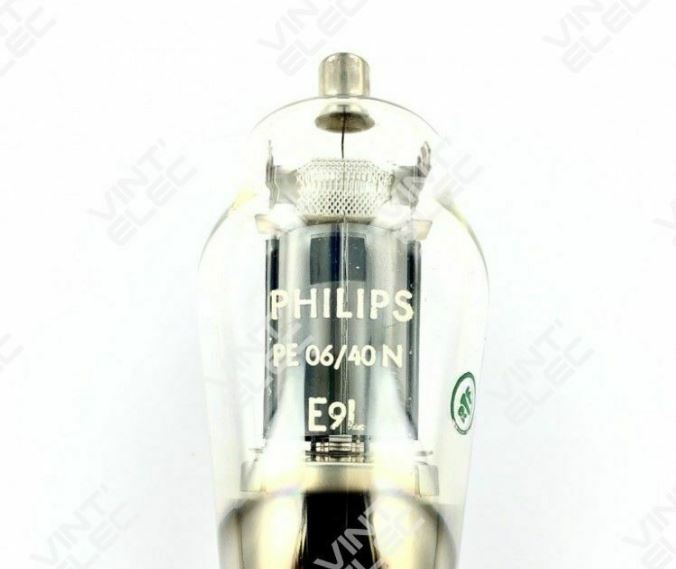

    Ca ressemble a une PE06/40N.......
    Le ''N'' est important
    La PE06/40 est une transco.....
