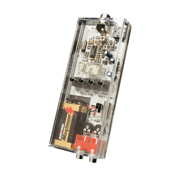

    Moi, j'emploie le SUP1 de chez nos amis Teutons. ils ont aussi un autre modèle....
    https://de.elv.com/search…
    C'est fait en Europe, ça marche nickel du premier coup, ils répondent au mails..... Que vouloir de plus ?
    Par contre je ne m'en sert que comme émetteur de test pendant la mise au point de postes.

    La solution de ''georgesgiralt'' pour le ''ELV Stereo-UKW-Prüfgenerator SUP 1'' m'intéresse bien, je suppose que c'est un kit à monter. Me confirmer SVP, merci. C'est exactement le genre de matos qui correspondrait à mes attentes.
    Tango88
Sujet : Circuits ''MMIC'' Nouveau De georgesgiralt  Le 14-06-2021 à 06:16 sta
    Quand je l'ai acheté il y avait deux versions : Kit avec CMS soudé et déjà monté. Aujourd'hui je ne suis pas sur que le kit existe encore. Posez leur la question, ils sont réactifs et leur produits sont de qualité
    Traduisez avec Google Translate ou Deepl ça marche pas mal.
