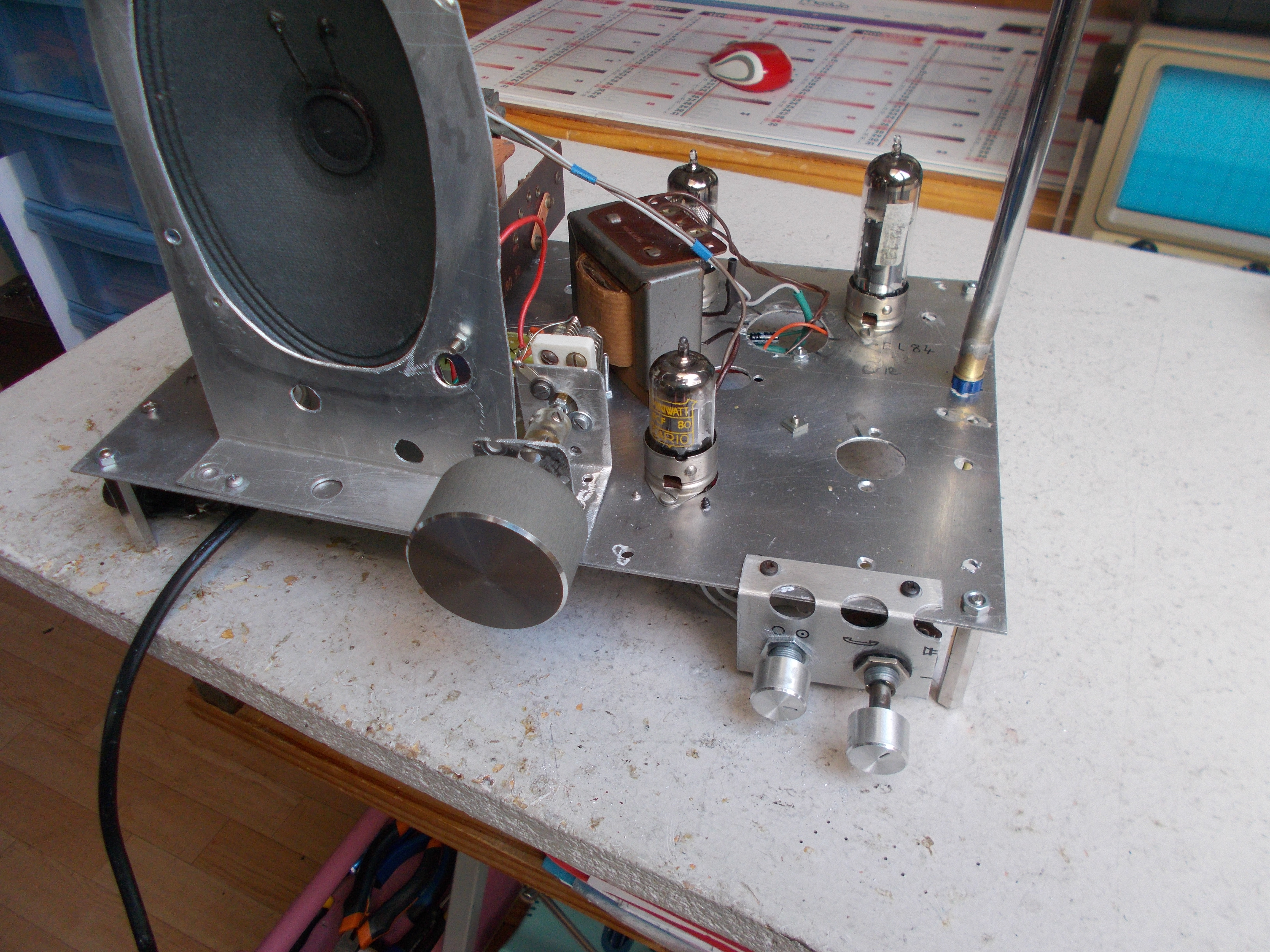

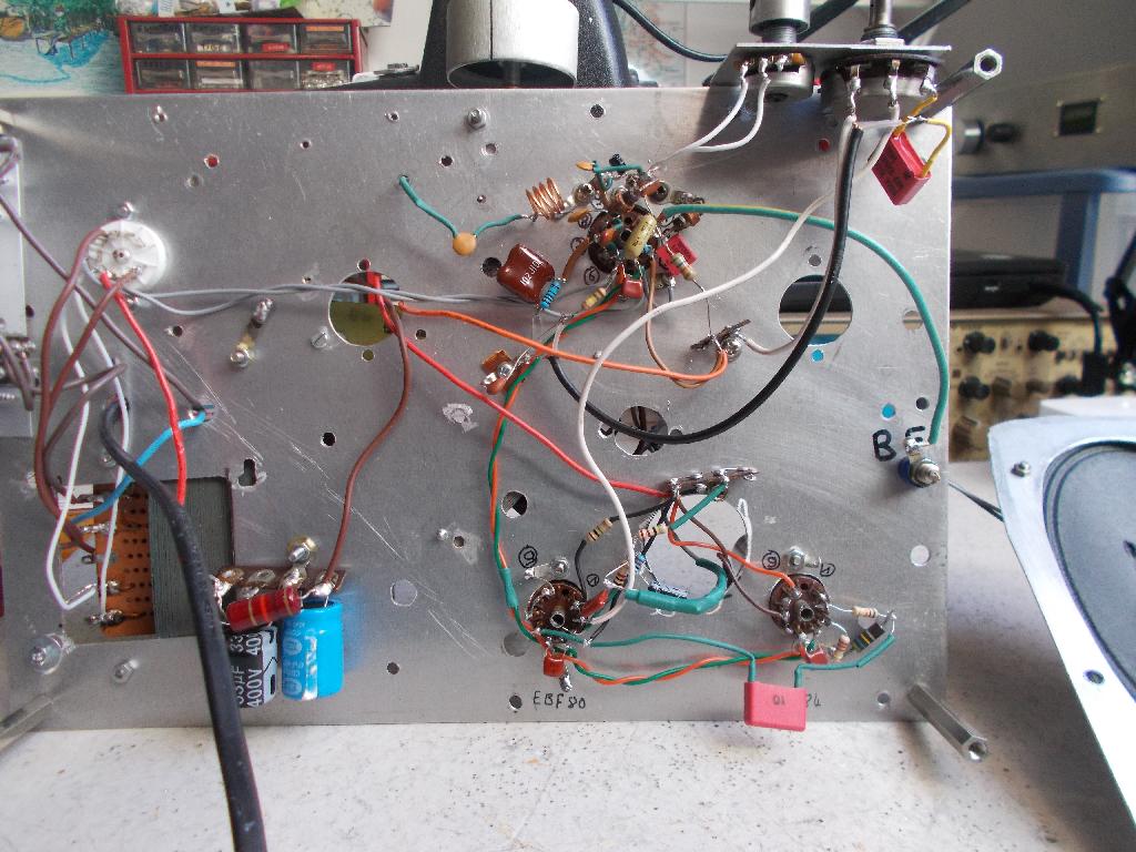

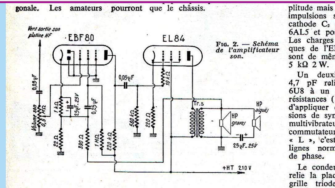

    D'abord un retour sur une réalisation en ''volant'' après les nombreux conseils sur mon projet ( ancien post) , j'ai uni les deux schémas et le résultat est surprenant, le réception est stable et le récepteur est sensible, seule la sélectivité laisse à désirer et c'est normal.
    Il est impératif d'avoir un cv de faible capacité et démultiplié.
    J'ai utilisé des selfs de récupération ( résistance d'un méghom bobinée sauvée d'une épave de transistor) et j'ai comparé avec les 75cm de 0.4 préconisé et il n'y a pas de différence.
    Bien calé, le récepteur est stable et sans souffle.
    suite au prochain tour

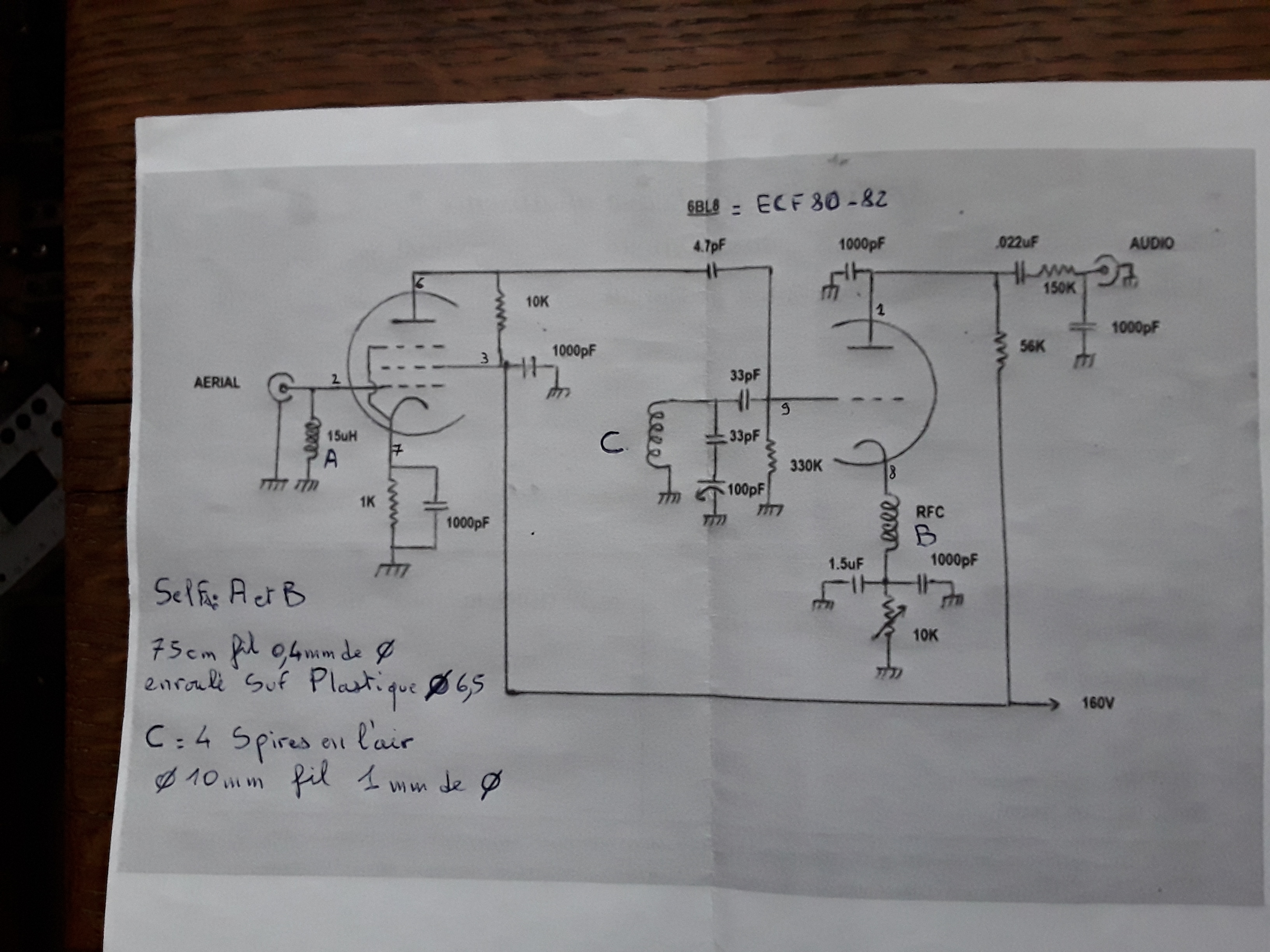

    Maintenant je voudrais tester le montage suivant et j'aimerai savoir si un lecteur ( réalisateur, inventeur, bidouilleur, chercheur...) a réaliser ce projet.
    Le but est d’essayer un montage FREMODYNE, il y a pas mal d'idée sur le net, mais un conseil serait le bienvenu.
    Cordialement à tous
    Fario
Sujet : Projet récepteur FM Nouveau De HLJ  Le 12-06-2021 à 10:59 sta
    JL Bourgeois a publié un sujet sur sa réalisation personnelle de ce récepteur Fremodyne sur le forum doctsf, voir ici :
    https://forum.doctsf.com/…
