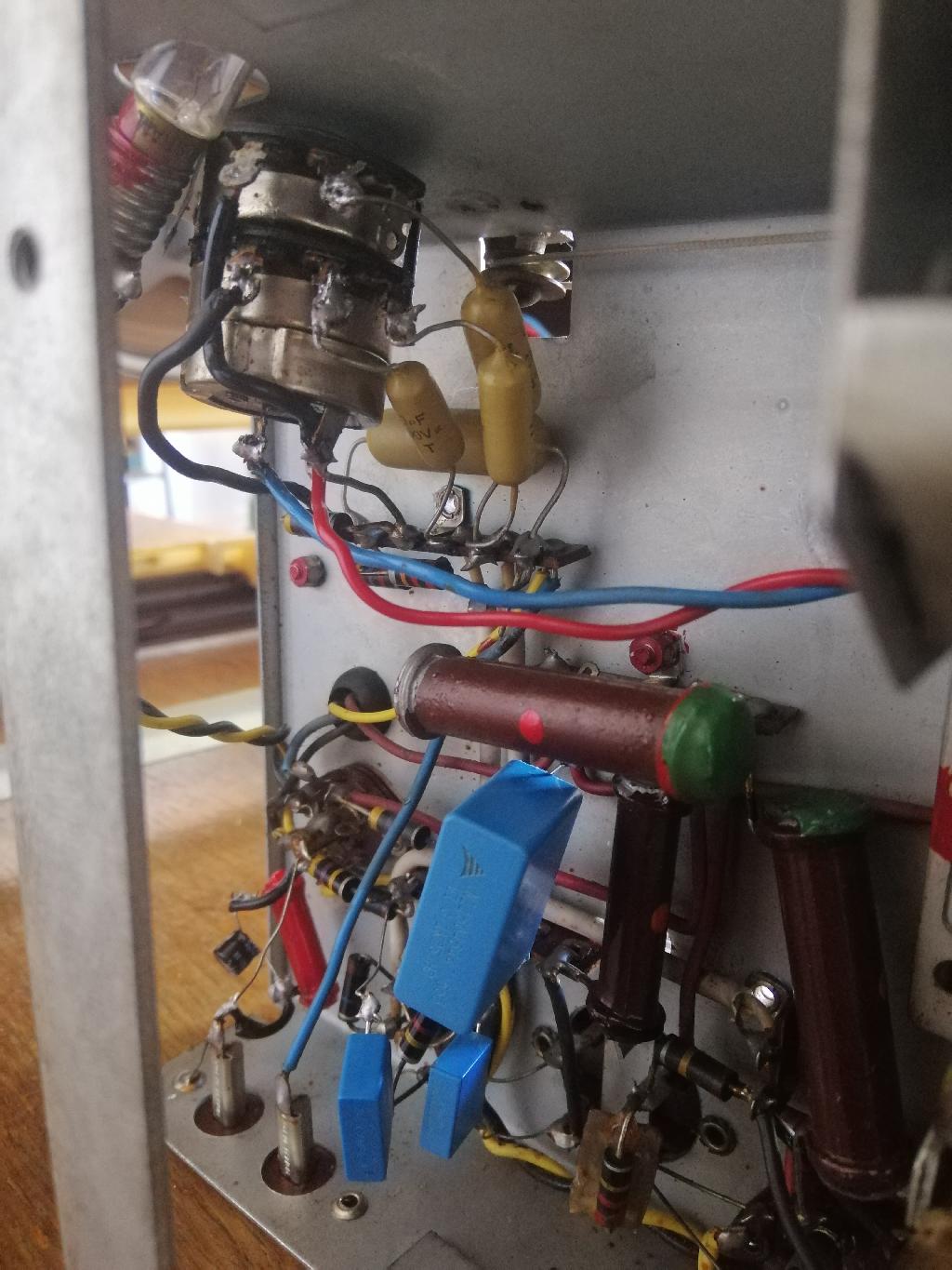

    Je viens d'acquérir une Telefunken 655W, j'ai changé les condensateurs suspects, nettoyé le potentiomètre dont la fonction marche/arrêt ne marchait plus. J'allume maintenant la radio, et entends un petit ronflement qui augmente avec le volume.
    En cherchant un peu, je remarque que le ronflement diminue lorsque je touche les câbles liés au potentiomètre.
    Je dessoude donc les deux câbles marche/arrêt du potentiomètre, les relie directement et les éloigne du potentiomètre, je rallume la radio : le ronflement disparaît !
    J'ai vu que le potentiomètre pouvais être sujet à de l'induction. Maintenant, que dois-je faire selon VOUS ? Simplement blinder les câbles ? Ou le problème peut-il venir du potentiomètre ? Il y a deux ou trois condensateurs que je n'ai pas changé autour du potentiomètre, j'ai vu qu'ils étaient solides (des Mustard je crois ?). Est-ce que ça peut venir de là ?

    quelque photos du poste et du dessous du chassis aideraient
    si en reliant les cables de l inter entre eux et en les éloignant des autres fils du potentiometre ou en touchant le blindage du potentiometre le ronflement diminue il semble que le fil blindé qui vas au potentometre soit en cause
    commencez par refaire la soudure de masse du blindage
    essayez aussi de relier le blindage au chassis
    quand au cable secteur essayer de les faire passer par un autre chemin tout en restant le plus proche possible du chassis car votre cable blindé est peut être fatigué et il capte le 50 hz du secteur

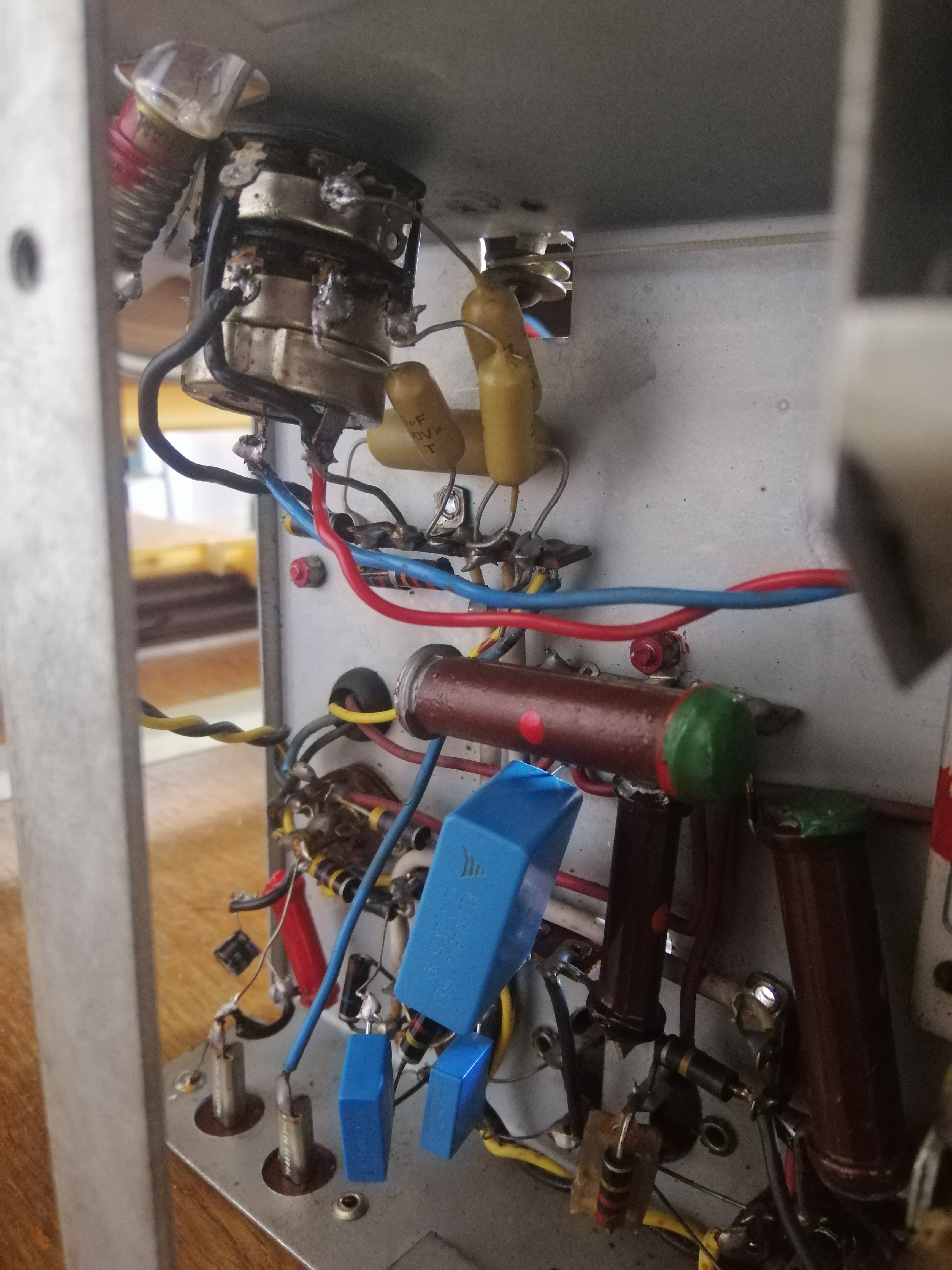

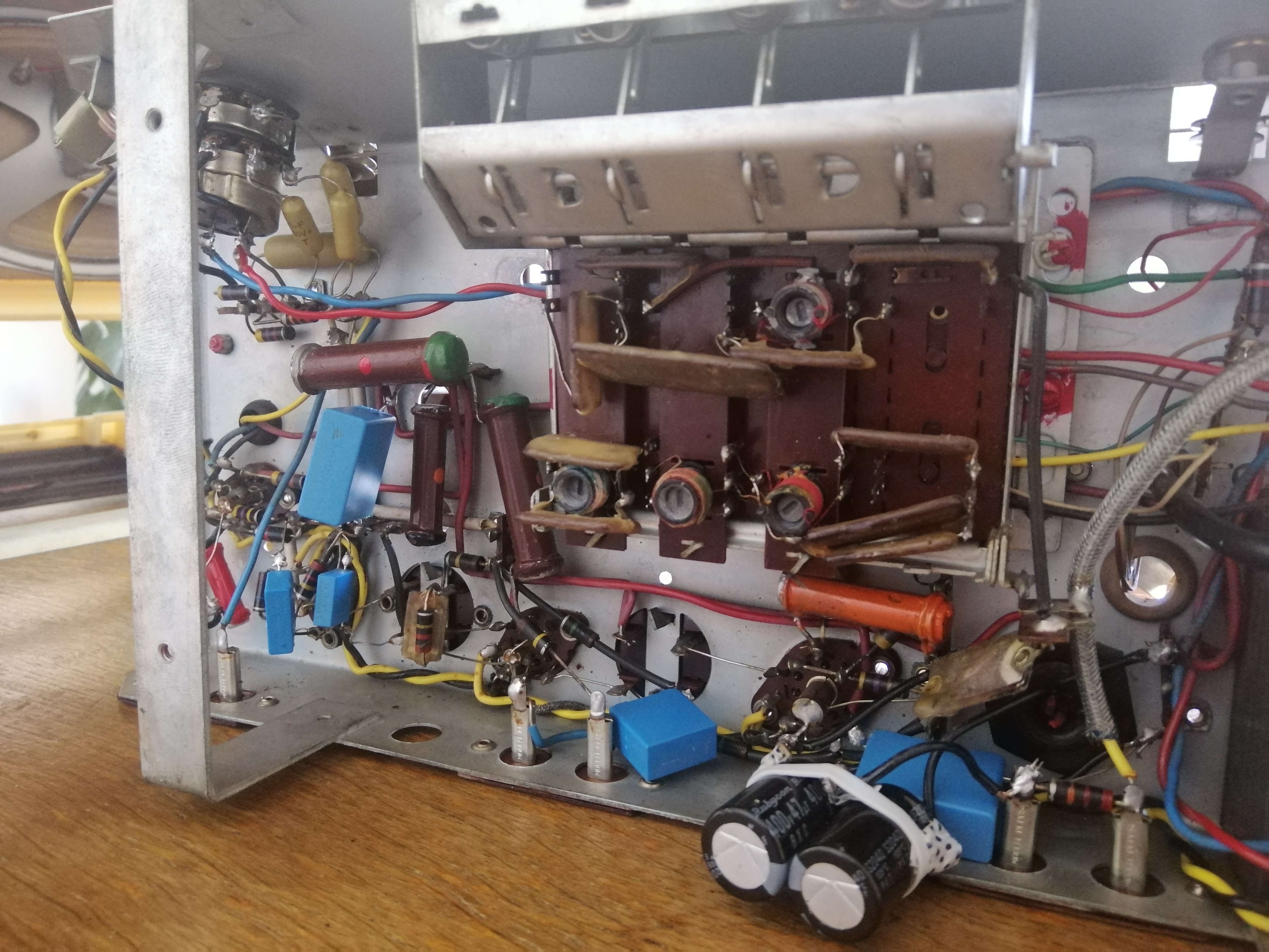

    Merci pour toutes vos réponses, ça fait plaisir ! Voilà les photos du dessous du châssis.
    Ce soir je teste d'abord de nettoyer convenablement le potentiomètre à l'alcool isopropylique (effectivement j'avais fait ça au Wd40...), et si c'est sans succès j'irai m'acheter du fil blindé pour remplacer tout ça

    J'ai bien nettoyé à l'alcool, le problème est toujours le même !
    Ce qui me mène à penser que c'est de l'induction, c'est que quand je déplace les fils venant du secteur, même légèrement, le ronflement change de volume...
    Je pense remplacer par des câbles blindés, ça ne peut pas aggraver la situation, et je serai fixer sur ce point.
    Sinon il faudra démonter l'interrupteur, et dans le pire des cas le changer c'est ça ?

    Le problème est réglé ! Le blindage des fils venant du secteur à complètement supprimé le ronflement. Merci à tous pour votre aide.
    Il ne reste qu'un mini ronflement qui arrive à environ 9/10e du volume. J'imagine que la perfection n'existe pas, et de toute façon à ce volume c'est déjà trop fort pour mon appartement (et surtout mes voisins).
