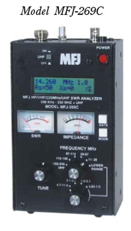

    est-il techniquement permis d'utiliser une petite alim 12v à découpage pour alimenter un MFJ269?
    Ou vaut-il mieux une alim plus traditionnelle avec transfo,redresseur,filtrage,stabilisation?
    Ce que je crains c'est que l'alim ne crée des parasites dans l'appareil et fausser les mesures.
    Qu'en pense ceux qui ont cet appareil?

    je pensais que cela était assez bien connu dans notre milieu, quoi que c'est surtout ceux qui font de l'émission et de l'expérimentation qui connaissent bien cet appareil de mesure.
    Voici donc une photo.

    ça n'a pas la sensibilité d'un récepteur, donc ce n'est pas censé être perturbé par une alim à découpage
    sauf si c'est une alim la plus pourrie des pourries
    pour moi, no problem, du moment que la tension est la même

    quelques détails sur cet appareil sur ce site ( en anglais) - 10 piles AA ... ils préconisent d'y adjoindre une alim d'environ 500 mA en externe .
    http://www.vk2zay.net/art…

    Après, sans vouloir dire du mal des alimentations à découpage, j'ai quand-même quelques doutes sur la stabilité en tension, au moins pour les modèles de base.

    Merci pour vos réponses, je vais donc utiliser une de mes petites alim à découpage 12v et 1A, donc largement suffisant pour le MFJ.
    Il y a un doute sur la stabilité en tension? Je vais vérifier.
Sujet : Alim MFJ Nouveau De Masterorion  Le 28-05-2021 à 20:20 sta
    La dernière fois que j'ai sorti des archives ce genre d'alim pour alimenter un relais 6V 100mA, le multimètre voyait quelque-chose comme 8,5V en sortie. J'ai du monter un 7806 qu'heureusement j'avais de stock.
