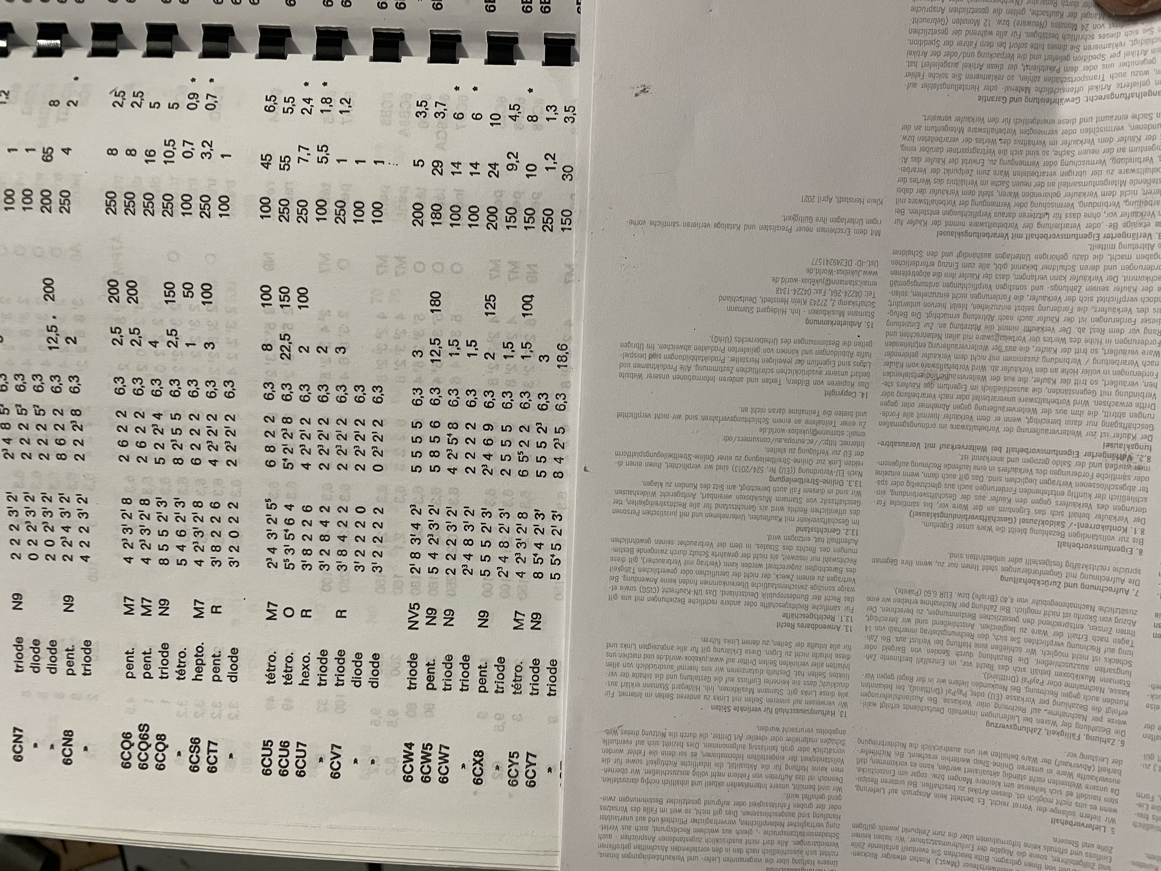

    Bonsoir à tous je suis en train de réparer un ampli tube je test les tubes 6cy7 mais mon u61 part en défaut ( courant trop important au galva)
    Une idée ? Je pense que le réglage est pas bon mais j ai regardé dans le manuel
    Et sur un autre identique
    Merci d avance de votre aide et vos lumières :)
    Bonne soirée
    David

    Combix donne ceci...
    Jean-Pierre T

    tube rca sur metrix par exemple
    brochage 1=a1
    2 connection interne ne ps utiliser sur 5
    3 =g1
    4 et5 filament
    6= a2
    7=g2
    8=k2
    9=k1
    utilisation en A1...…anode 250v/ polar -3 / ia=1;1ma/
    lampe utilisée en oscillateur déflection verticale en télévision ou oscilloscopie
    a noter blocage débit…pour - 30v
    PS je pense qu'il y a une erreur sur l'info métrix ???
    bien cordialement

    Les données du tube. Il n'y a pas de quoi surpasser les capacités de mesure d'un U61 dans sont emploi en amplificateur classe A1!

    Bonjour merci pour votre aide pouvez vous me donner la configuration des switchs
Sujet : Test tube 6cy7 Nouveau De DD63  Le 20-05-2021 à 16:41 sta
    La config combix est un copié collé de la doc donc pas
    Bonne
Sujet : Test tube 6cy7 Nouveau De Jean-Pierre T  Le 21-05-2021 à 00:20 sta
    Bonsoir, où peut on alors trouver un recueil avec les bonnes combinaisons ?
