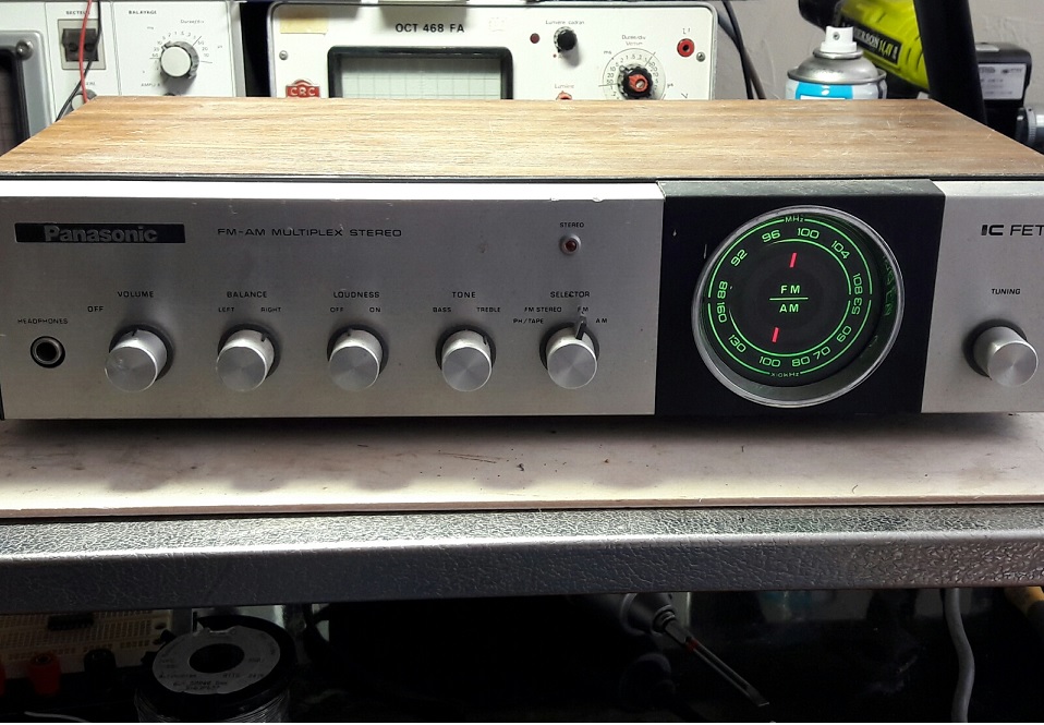

    Il y une vingtaine d'années, j'avais modifié ce tuner Panasonic, en virant son transformateur d'alimentation en panne. je le faisait fonctionner en alimentant directement la carte en courant continu. Seulement, comme je deviens vieux, je ne me rappelle plus quelle tension je lui appliquais. Je l'ai ressortis de mon broc et alimenté en 6 volts. Il s'allume et chante mais je sens bien qu'il manque de la puissance. A noter, que pour l'instant je n'ai branché qu'un casque dessus.
    Savez-vous en quelle tension il faudrait l'alimenter sans risquer de le griller ?

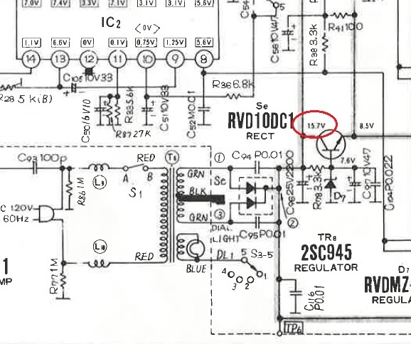

    Si c'est bien le même appareil que celui décrit ici sous la marque Luxman (à vérifier) : https://www.hilberink.nl/… l'alim fournit 15,7 V.

    Effectivement c'est ça, je venais aussi de trouver ce site. Il y a tout dessus, y compris le schéma.
    Une tension de 12 volts devrait suffire ?

    En fait, ce ne sont pas les mêmes, je ne comprenais pas pourquoi le circuits imprimés étaient différents. Mais en y regardant de plus près, celui du site est équipé de trois gammes alors que le mien ne possède que la FM et les PO.
    Néanmoins, je vais lui refaire une alim en 12volts et ça devrait coller.
