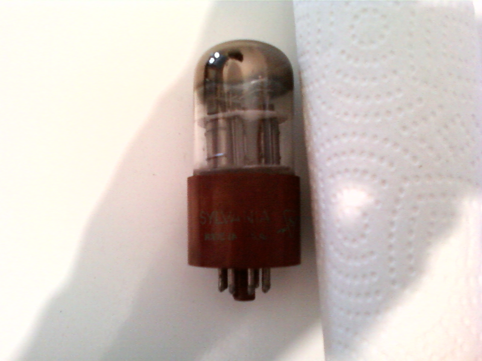

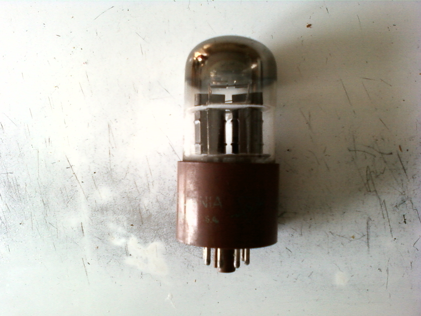

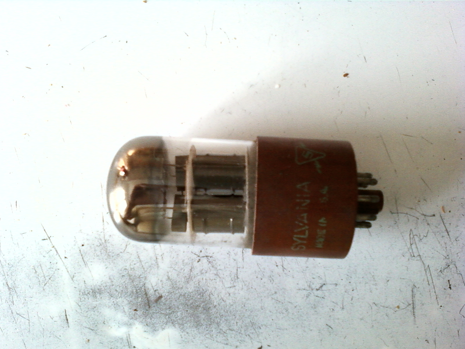

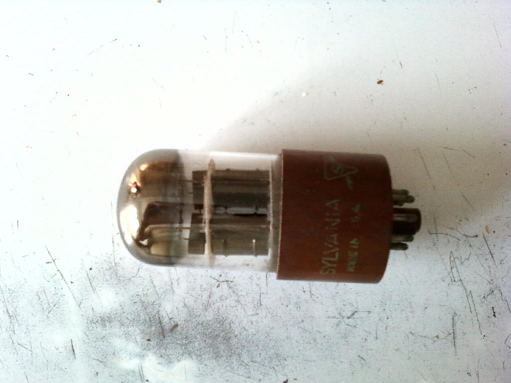

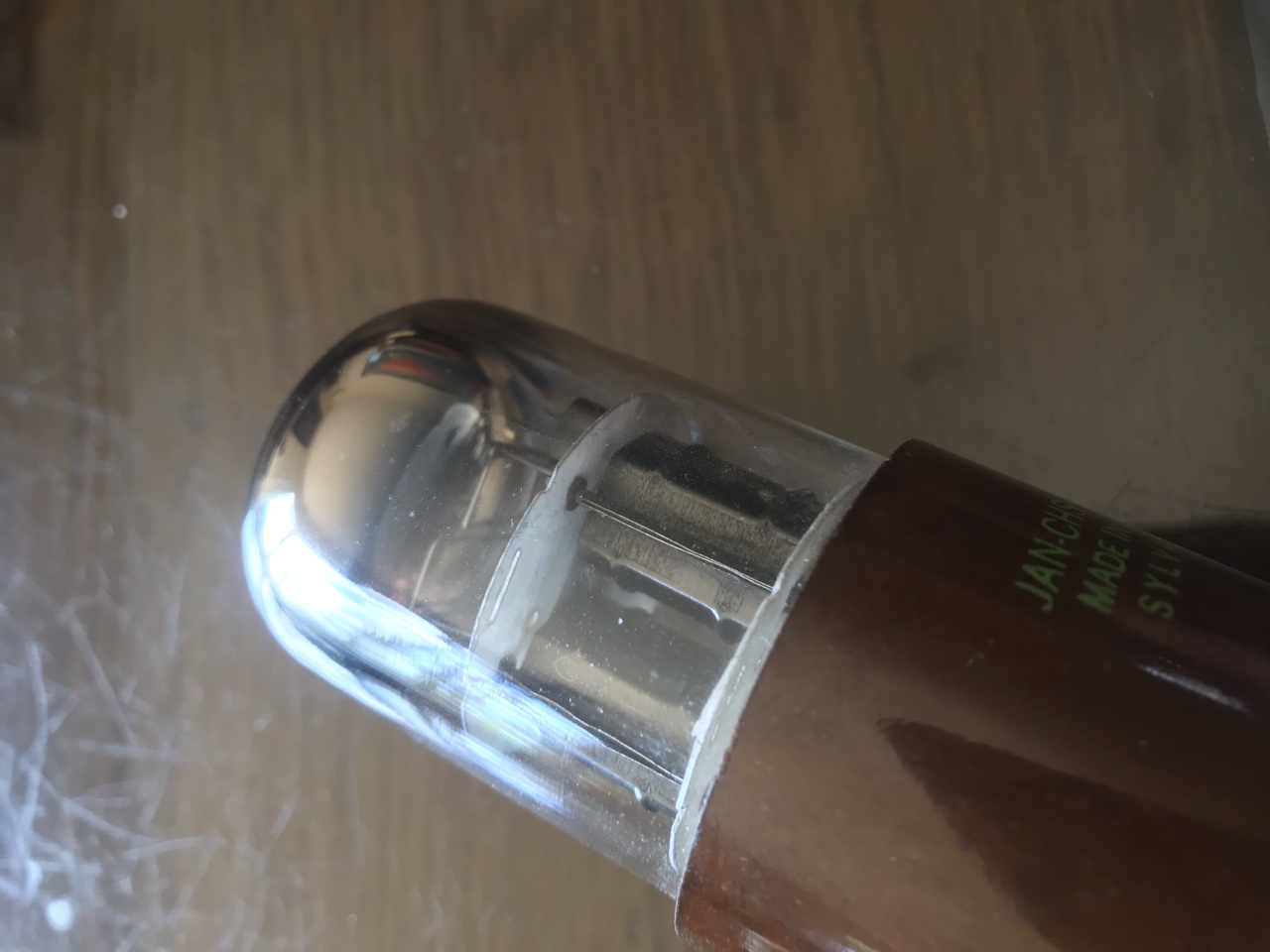

Sujet : identification tube Nouveau De skylab999  Le 06-05-2021 à 09:44 sta
    Bonjour à tous
    Quelqu'un pourrait t'il
    m'identifier cette lampe ?
    Bonne journée à tous
    Cdl
    Richard
Sujet : identification tube Nouveau De bozec  Le 06-05-2021 à 10:21 sta
    je dirai double triode 6SL7 mais avec les dimensions et si tous les broches sont présentent,car on ne voit pas le culot, cela permettrai de lever le doute
    cordialement Bozec
Sujet : identification tube Nouveau De f6cer  Le 06-05-2021 à 11:20 sta
    Ça pourrait aussi être une 6L6w
Sujet : identification tube Nouveau De Alfred  Le 06-05-2021 à 14:04 sta
    Ou encore une 6 ou une 12SN7...!
Sujet : identification tube Nouveau De skylab999  Le 06-05-2021 à 17:08 sta
    Bonjour Bozec
    Le culot c'est une octal
    Pour une 6 SN 7, les plaques me
    paraissent bien volumineuse
    Enfin c'est mon avis
Sujet : identification tube Nouveau De Pascal  Le 06-05-2021 à 17:10 sta
    Déjà, vérifier la tension de chauffage du filament, cela vous permettra de faire un premier tri.
Sujet : identification tube Nouveau De skylab999  Le 06-05-2021 à 17:13 sta

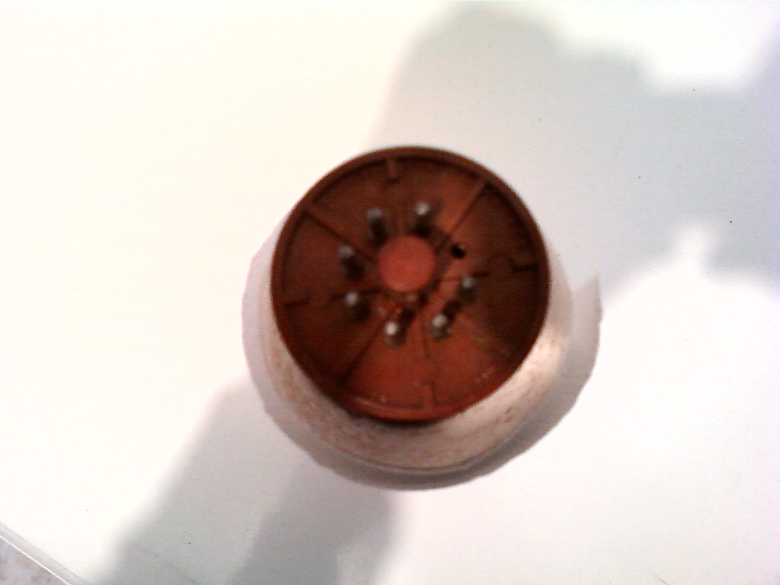

    Alors le culot
    sur les 8 broches il manque la 6
Sujet : identification tube Nouveau De skylab999  Le 06-05-2021 à 17:31 sta
    Pour Pascal
    broches 2 et 7 c'est les filaments
    elle s'allume à partir de 12V
    Donc c'est du chauffage 12.6V
    Et c'est une double triode
Sujet : identification tube Nouveau De skylab999  Le 06-05-2021 à 17:41 sta
    en tout cas c'est pas une 6SL7
    car le chauffage est broches 2 et 7
    et la 6 ou 12SL7 c'est broches 7 et 8
Sujet : identification tube Nouveau De Pascal  Le 06-05-2021 à 18:17 sta
    Votre double triode est vraiment 'spéciale'. Si c'est une vraie double triode 'standard' cela réclame donc 6 broches (2 X3) + 2 pour le filament.
    Comment se fait il qu'il manque la broche n° 6 sur les 8 du culot
Sujet : identification tube Nouveau De Flamand  Le 06-05-2021 à 18:42 sta
    Ne serait-ce pas une double diode ? Je ne vois pas de trace de support de grille.

Sujet : identification tube Nouveau De skylab999  Le 06-05-2021 à 18:49 sta
    re bonjour Pascal
    je crois que c'est une lampe special
    Elle fait partie d'un lot qu'on m'avait
    donné à l'époque et je pense qu'elle était
    utilisée en emission
    Dans quelle fonction je sais pas
    en tout cas j'ai regardé dans mon repertoire de lampes
    pratiquement toutes les double triode serie octal
    tel que 12 sl7 ect les filaments sont en 7 & 8 et la
    elle chauffe en 2 & 7 comme les 6L6 ect
    je donne même les dimensions : hauteur 9.5cm Ø 3.8cm
    et ci joint la photo du support
Sujet : identification tube Nouveau De Pascal  Le 06-05-2021 à 19:27 sta
    Ce n'est pas obligatoirement un tube spécial. Comme vous avez 7 broches, vous en enlevez 2 pour le filament, il en reste 5 d'utile. Ce qui peut correspondre à une triode-diode ou une double diode par défaut.
Sujet : identification tube Nouveau De Pascal  Le 07-05-2021 à 11:08 sta
    J'ai fais une recherche sur un catalogue Sylvania, votre tube peut correspondre une 12H6.
Sujet : identification tube Nouveau De f6cer  Le 07-05-2021 à 11:20 sta
    Une astuce : mesurer le courant filament , ca permet de lever le doute
    Ps: les doubles triodes comme 6SL7 ou 6SN7 ou 6SC7 etc... ont toutes 8 broches et le chauffage en 7 et 8

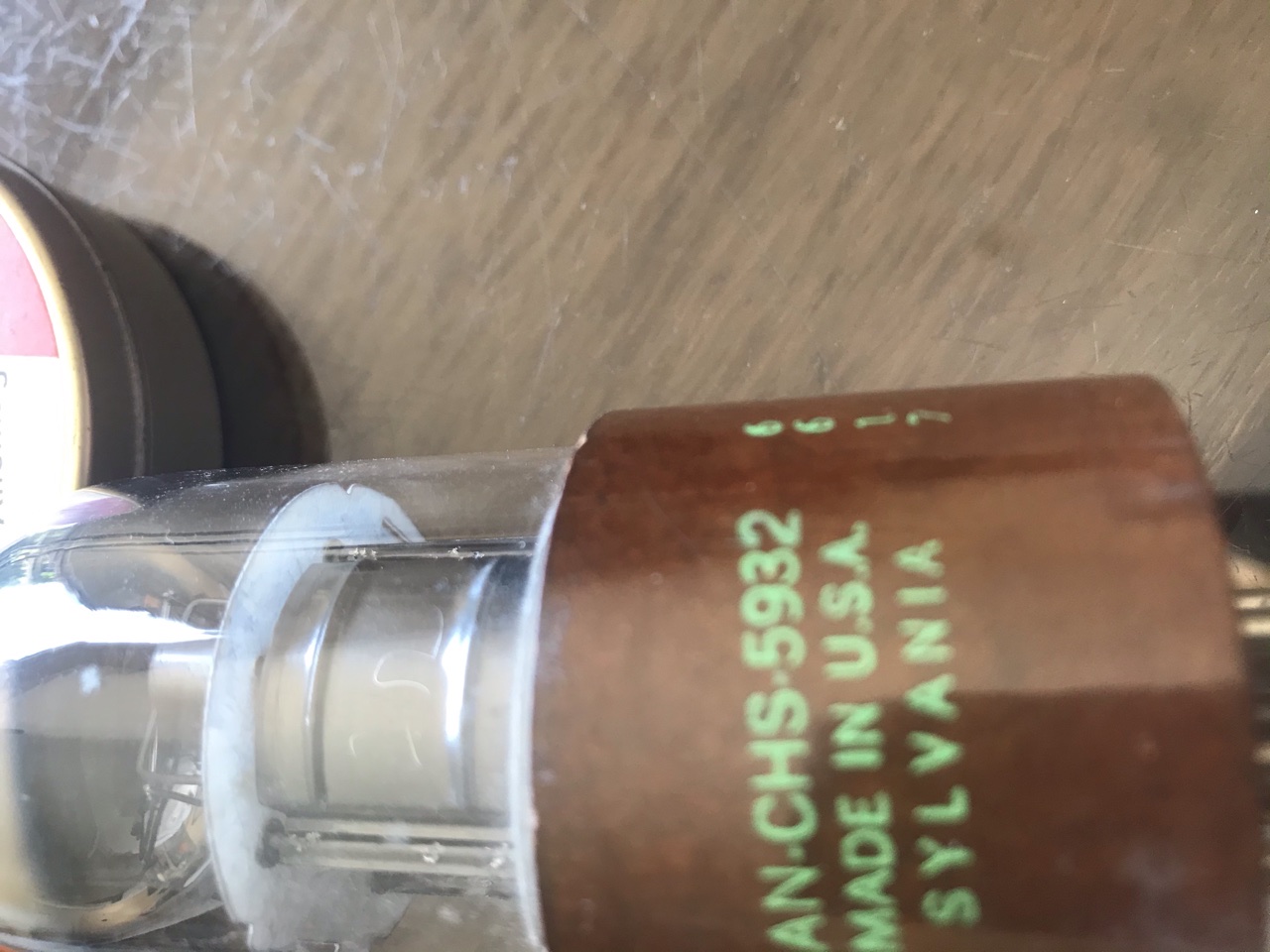

Sujet : identification tube Nouveau De f6cer  Le 07-05-2021 à 11:45 sta
Sujet : identification tube Nouveau De f6cer  Le 07-05-2021 à 14:16 sta
    La voila en vrai

Sujet : identification tube Nouveau De f6cer  Le 07-05-2021 à 15:16 sta
    Strictement rien a voir avec une 12H6 c’est une 5932 (6L6 industrielle)
