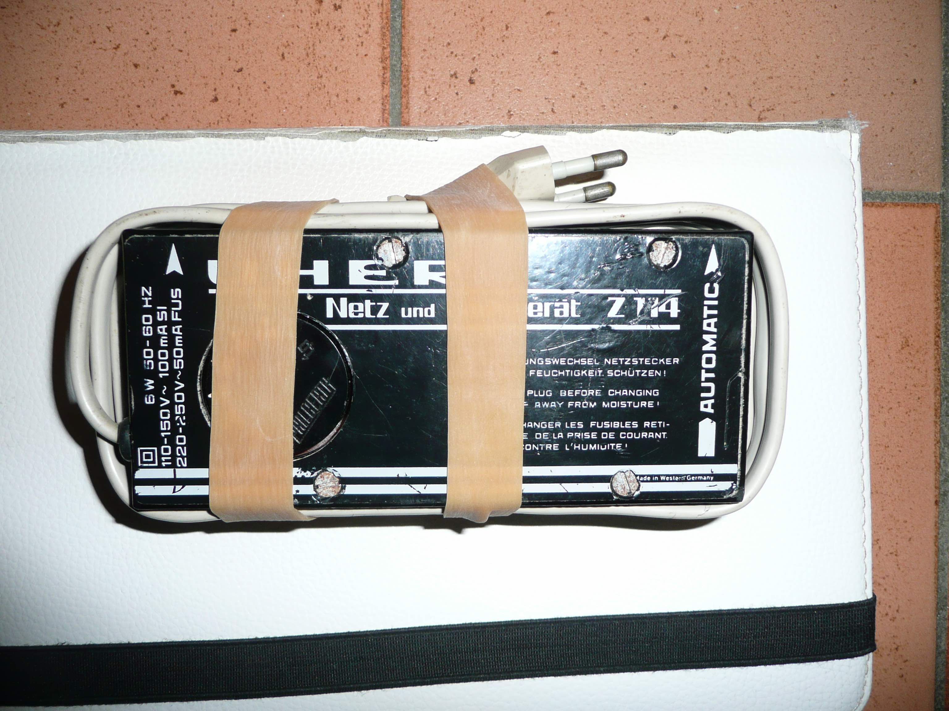

    j'ai une question bête
    savez vous comment ouvrir un bloc d'alimentation UHER z124 pour magnéto 4200/4000/4400
    faut il enlever l'autocollant du dessus ?
    merci de me renseigner avant que je l'attaque à la hache
    mr bean
Sujet : uher z124 Nouveau De pat45  Le 06-05-2021 à 06:42 sta
    Rangez votre hache, sortez un tournevis plat , et contentez vous de perforez l'autocollant aux 4 endroits que vous repérerez facilement avec votre doigt (et avec la photo), ... ça devrez suffire !
    Soyez minutieux, il y a du 'monde' à l'intérieur, tout est comprimé et le fils semblent fragiles au niveau des soudure, attention au court-circuits .... (je parle de mémoire, j'en ai restaurer 2 il y a 1 an ou 2 ?)
    Bon courage
    Cordialement (je n'arrive pas à envoyer la photo ? faudra faire sans ?)
Sujet : uher z124 Nouveau De pat45  Le 06-05-2021 à 06:43 sta
    2 ème essai !!!
    Cette fois ça a l'air de marcher, va savoir pourquoi ????
Sujet : uher z124 Nouveau De marcel warin  Le 06-05-2021 à 08:31 sta
    oui, les 4 vis, ça marche sans probleme, dedans c'est effectivement un peu plus délicat...
Sujet : uher z124 Nouveau De mr bean  Le 06-05-2021 à 21:27 sta
    merci pour la photo.
    en effet le tournevis plat est plus adapté que la hache !
