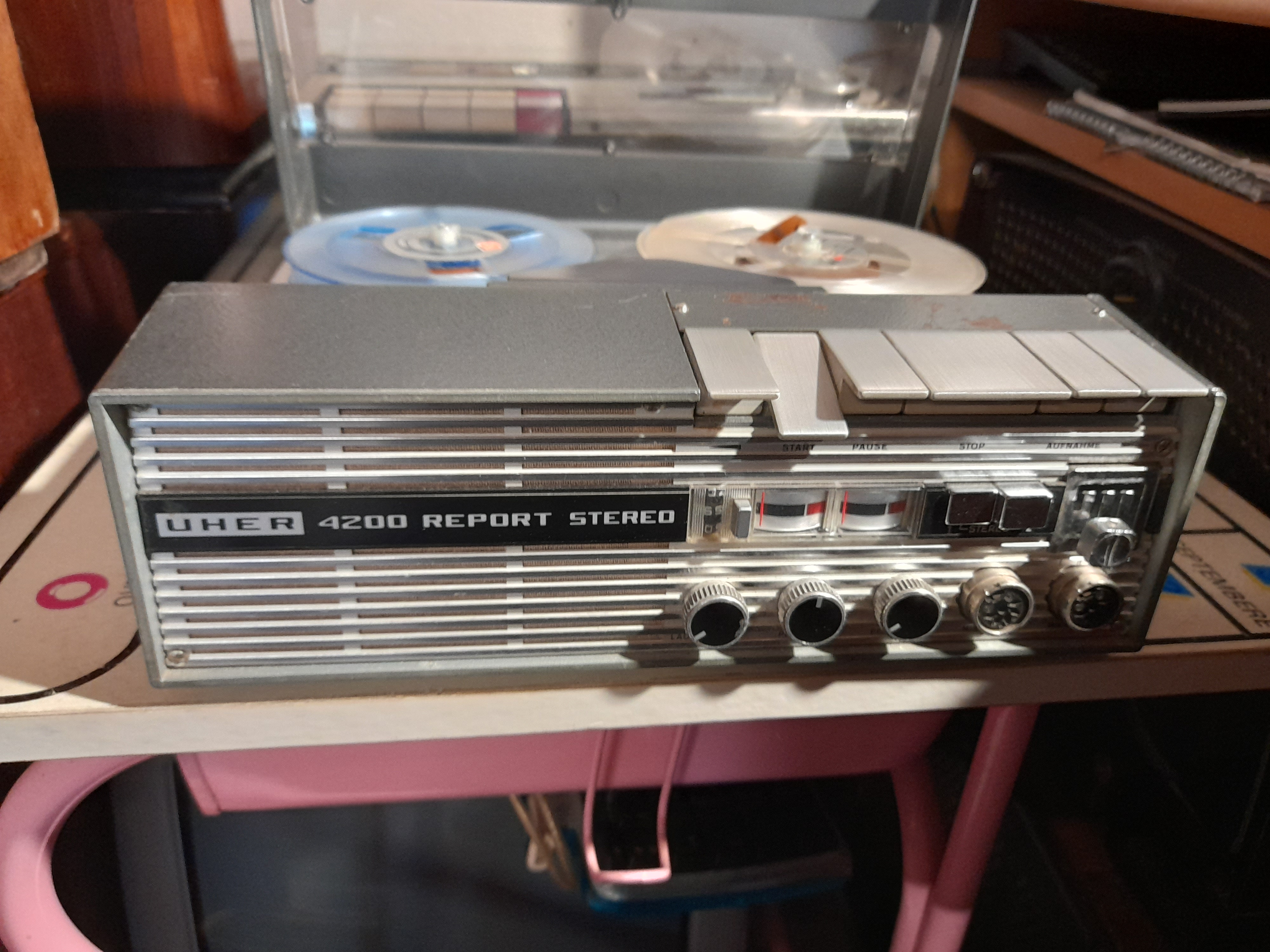

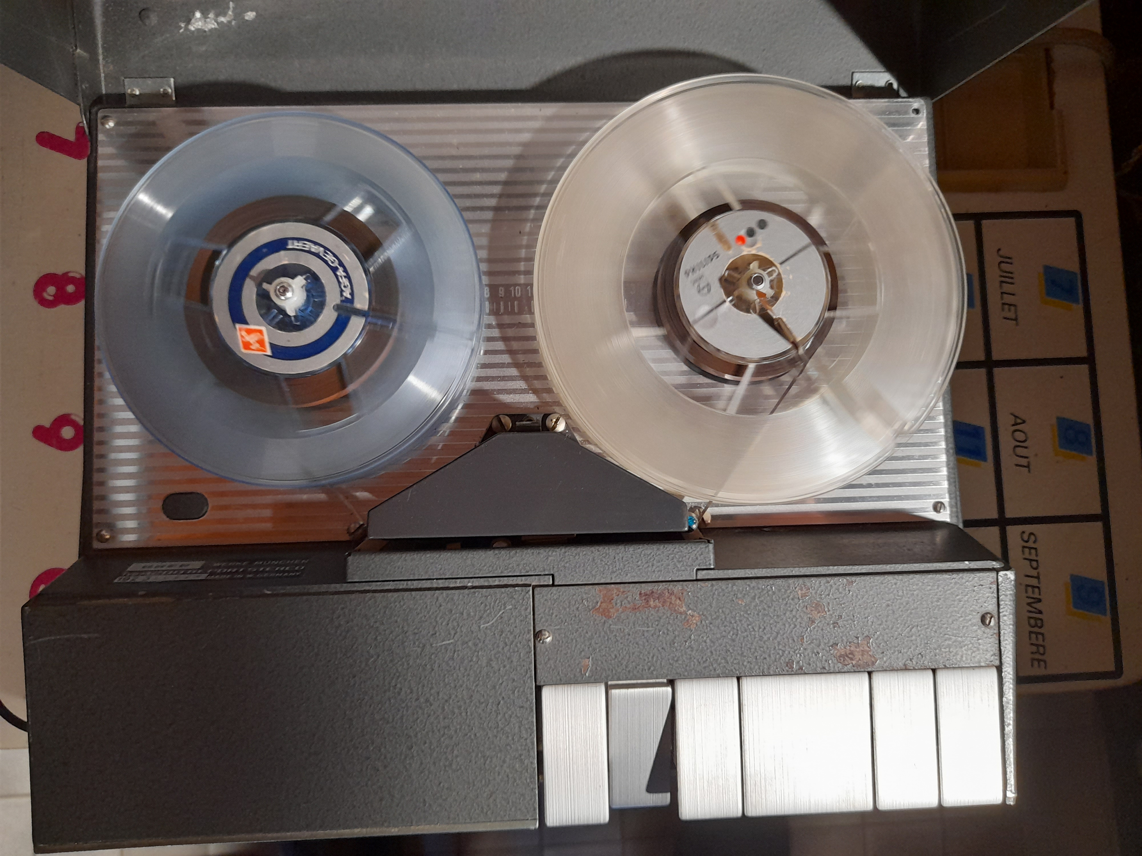

    C'est tout à fait normal et cela ne doit pas user prématurément les têtes .J'ai un 4200 Report qui fait exactement la même chose et cela s'entend en accéléré dans le HP. C'est du matériel très fiable car mon 4200 Report fonctionne toujours parfaitement sans aucune révision.
Sujet : uher 4400 report Nouveau De pat45  Le 03-05-2021 à 08:28 sta
    Je confirme effectivement que cela doit être normal ( j'en possède deux de ce type et ils présentent le même phénomène ) . C'est sûr que cela doit tout de même user légèrement les têtes, mais je pense que l'utilisation 'journalistique' de ces appareils permettait à l'utilisateur de ce repérer rapidement (à l'oreille!) sur le positionnement de sa bande lors de reportages sur le terrain ?
