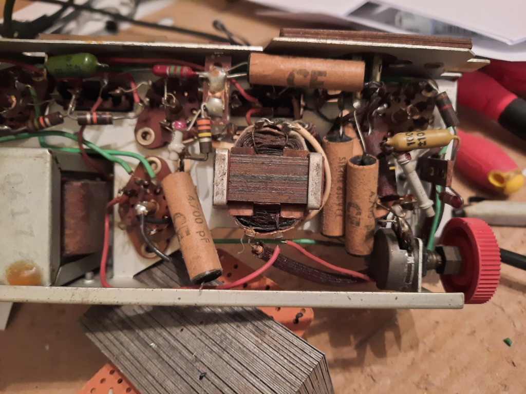

    je suis en train de restaurer un Philips b1f12a ,j'ai contrôlé tout avant de commencer et je me suis aperçu que le tr de sorti au primaire coupé, si quelqu'un en possède un je suis acheteur merci d'avance

Sujet : b1f12a Nouveau De Michel87  Le 28-04-2021 à 21:34 sta
    Sous le châssis,on peut voir quelques capas goudron, ont elles été contrôlées?

    les dimensions sont très petits 2.7cm du châssis vers l'extérieur du poste et 3cm de gauche a droite du châssis. pour l'instant je n'ai rien change en capacité ,j'y ai fait une inspection avant travaux ,savoir ce qui est hs ,et si je n'arrive pas a changer le transfo de sortis, cela ne sert a rien de d'investir a changer des composants

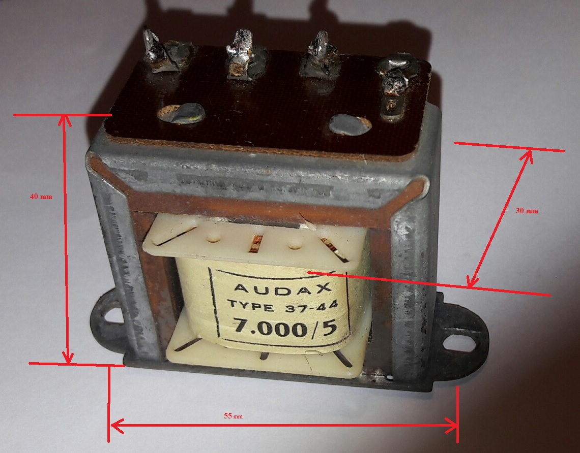

    J'ai cela à proposer =====>
    A l’ohmmètre ça donne 330 et 1,1

Sujet : b1f12a Nouveau De provence  Le 29-04-2021 à 21:50 sta
    re
    celui de Phil impédance trop grande un 7000
    il lui faut 3.5 max ,
    sa marche aussi avec un 7 k mais a bas volume

    bonjour, non pas d'indication ,tout ce que je sais c'est qu'il est très petit ,désolé phil mais le votre est très gros et le châssis ne rentrera plus dans sa boite ,
