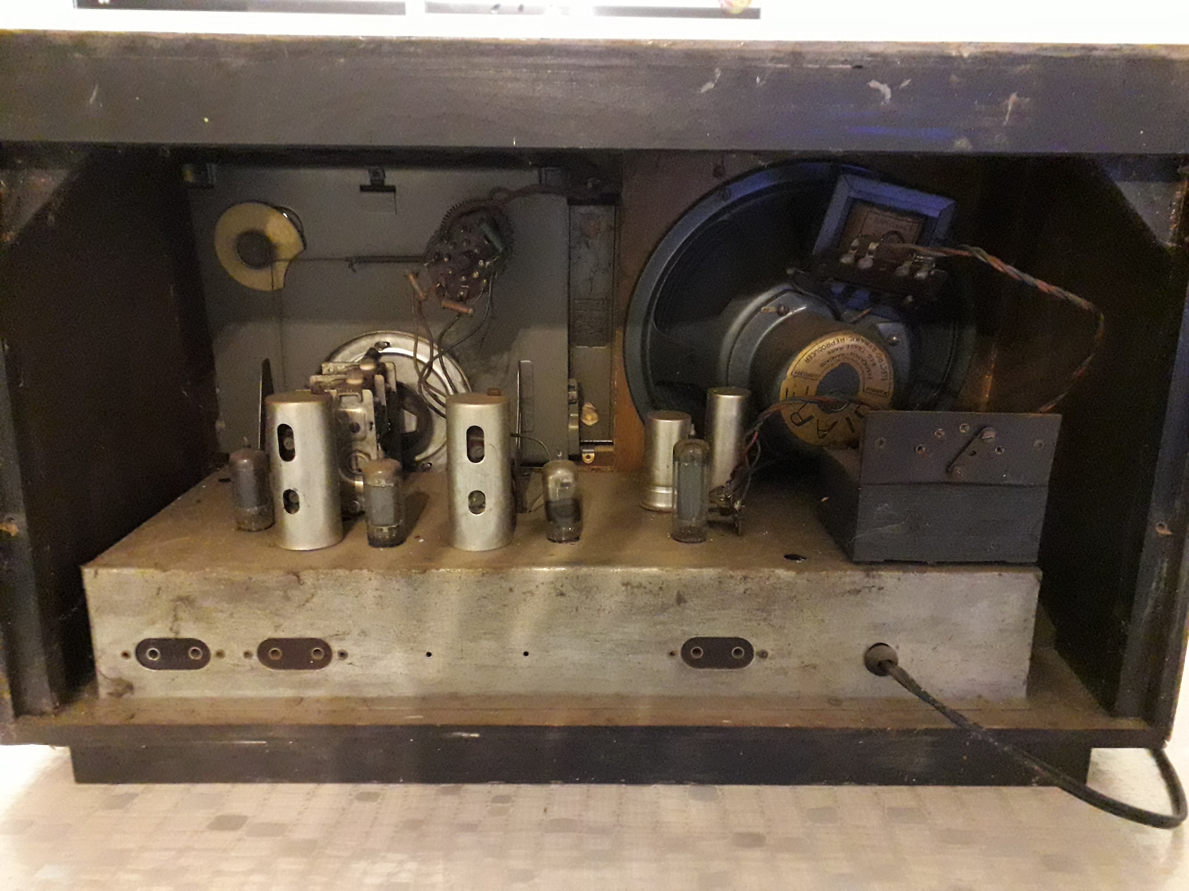

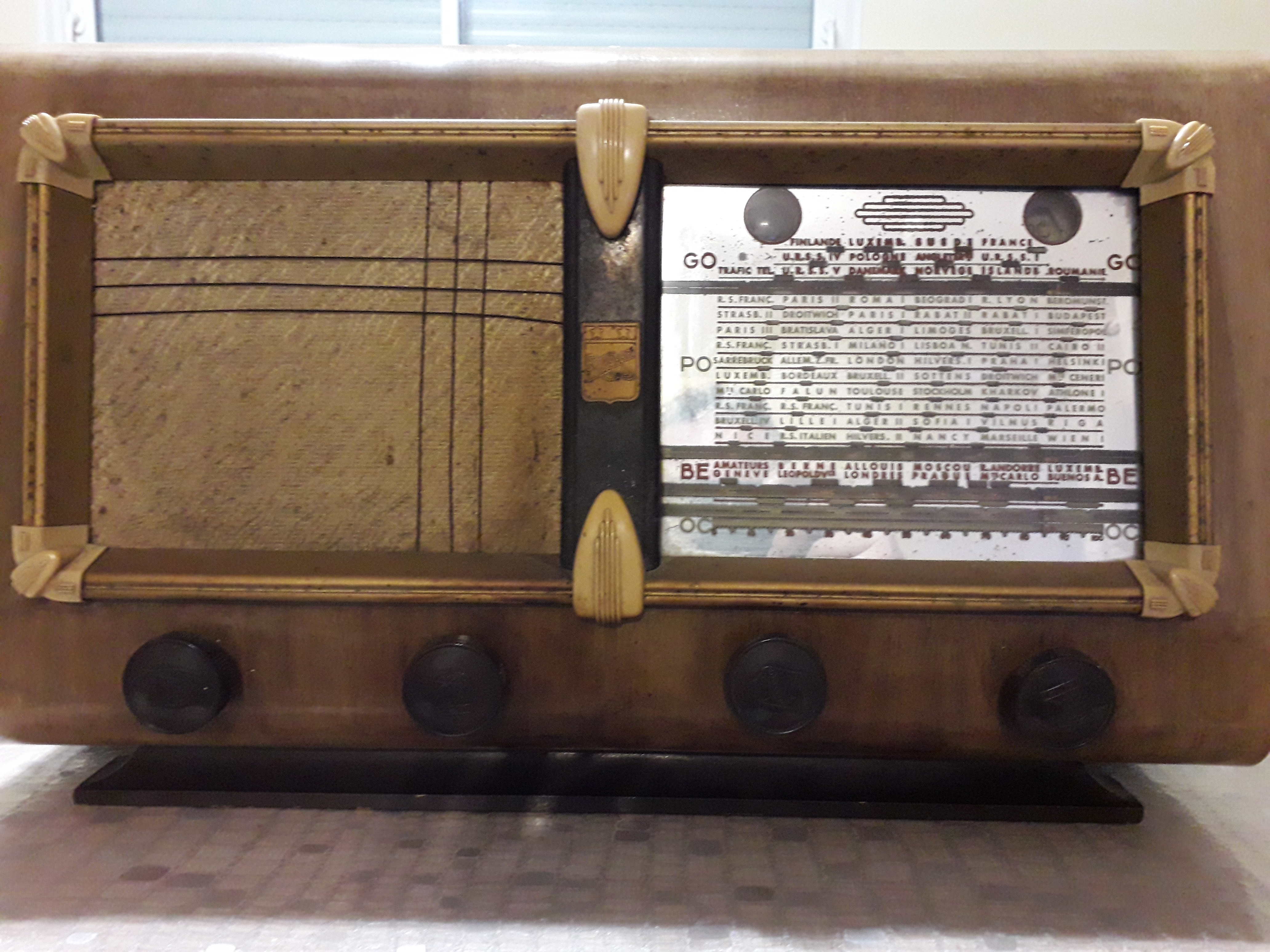

    On m'a donné cet ancien poste. Je vais le restaurer.

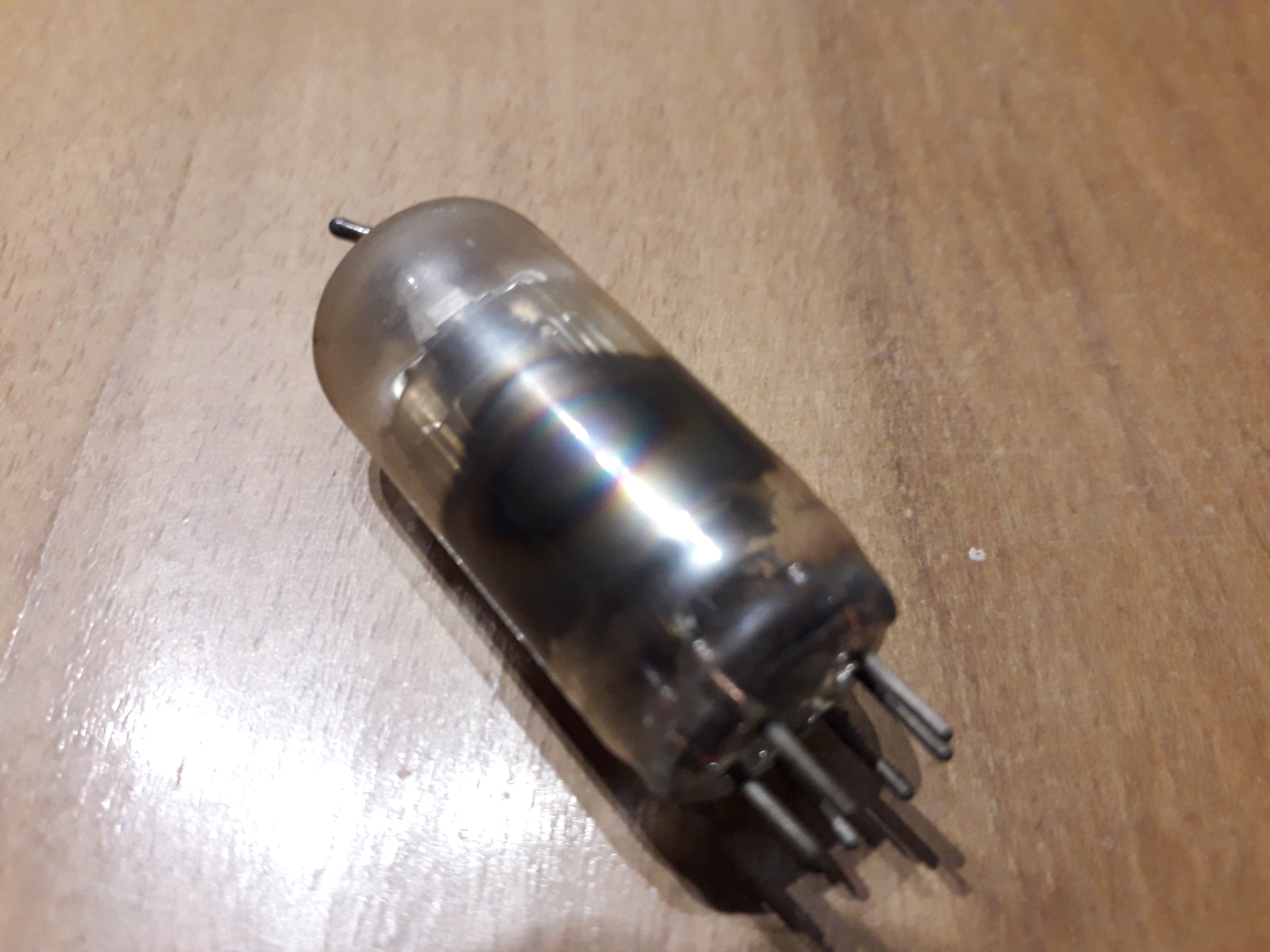

    Mais si possible j'aimerais également le refaire fonctionner, afin d'en faire un peu plus qu'un simple élément de déco. A première vue j'ai à minima un tube de grille et les fils à remplacer.
    Si vous avez schema/notice de ce modèle je suis preneur.
    Idem si vous connaissez un site ou acheter ce type de composants.
    Merci d'avance pour vos avis.

    Cette lampe n'est certainement pas grillée et sa couleur est normale car c'est celle de son ''Getter'' qui est une couche mince de métal appliquée à l'intérieur de l'ampoule.

    tout d'abord, avant de faire quoi que ce soit sur votre récepteur, lisez attentivement tout ce qui est dit dans la rubrique ''trucs et astuces'' et notamment tout ce qui concerne les précautions à prendre avant de connecter vote appareil au secteur si vous ne voulez pas voir votre transformateur partir en fumée . Familiarisez-vous avec la rubrique composants ' tout y est expliqué en détail!
    ensuite, procédé à un bon dépoussiérage du chassis ce qui vous permettra de voir les références des tubes .. Attention à NE PAS FROTTER LES TUBES à l'aide d'un chiffon car cela a pour effet d'effacer les marquages qui sont très fragiles. utilisez plutôt un petit pinceau à poils fins et pour le reste , m'aspirateur à puissance d'aspiration raisonnable.
    classiquement, il vous sera tout d'abord conseillé de changer les condensateurs chimiques de filtrage et les condos fixes de liaison que vous pouvez trouver par exemple chez radioelec OU chez ASK JAN FIRST en haute
    tension . ( prendre des 400 volts ) c'est plus sûr )
    Par ailleurs vérifiez votre série de tubes 'références' inscrites sur le corps de chaque tube en blanc très pâle et comparez-les à la série de tubes donnée dans le lien cité plus haut par FOXPAT 54.. si votre série de tubes est similaire, vous avez un schéma sur le lien en question , il suffit de cliquer dessus et de l'imprimer car il est dans le mauvais sens sur la photo.
    cela vous donnera une bas de départ pour votre restauration.
    bonne journée
    JB
Sujet : SONOLOR ''Romance'' Nouveau De RETRO25  Le 20-04-2021 à 10:09 sta
    Et dans votre cas, le Haut-parleur est un H.P à excitation , Dans ce cas, la bobine d'excitation du HP fait office de self de filtrage . Donc, si vous ne trouvez pas de self de filtrage, c'est normal ne vous inquiétez pas !
