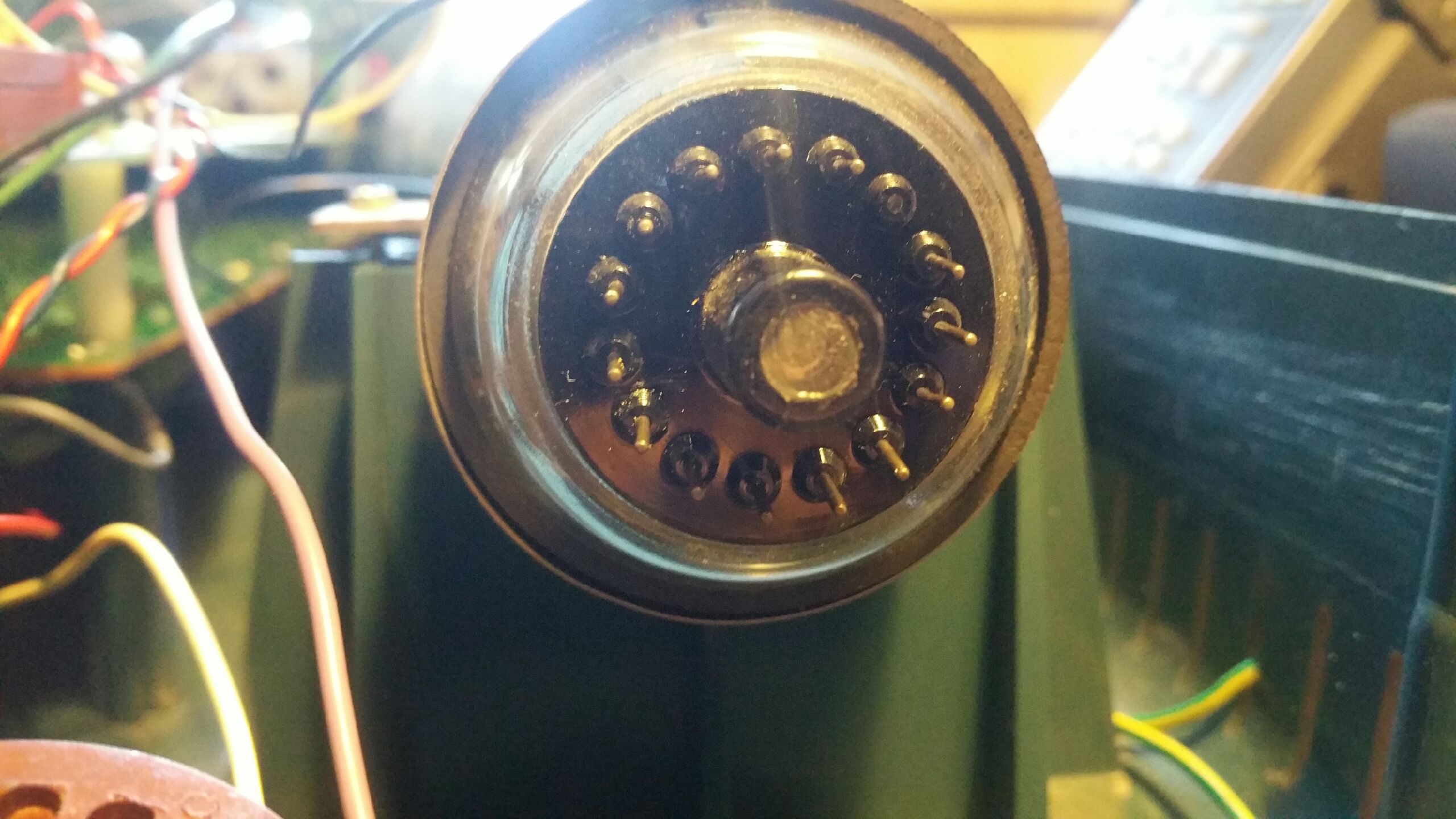

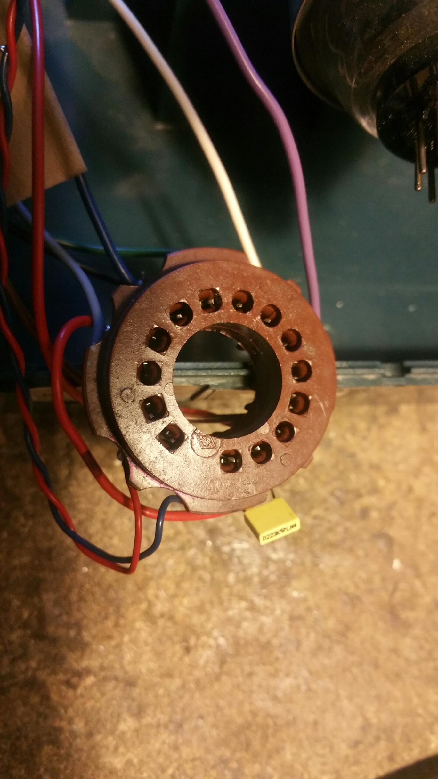

Sujet : OX710C Nouveau De yoyo83  Le 20-04-2021 à 10:26 sta
    Bonjour; suite à votre demande veuillez trouver çi-joint les photos demandées..... L'ecartement entre toutes les broches est de 0.5cm. Merçi pour votre aide.....
Sujet : OX710C Nouveau De Florian.L  Le 20-04-2021 à 11:53 sta
    Sinon à défaut de support de tube adéquat, il y a la solution de l'épissure soudée et manchonnée à la gaine thermo. C'est certes pas terrible et assez risqué mais parfois on n'a pas vraiment le choix.
