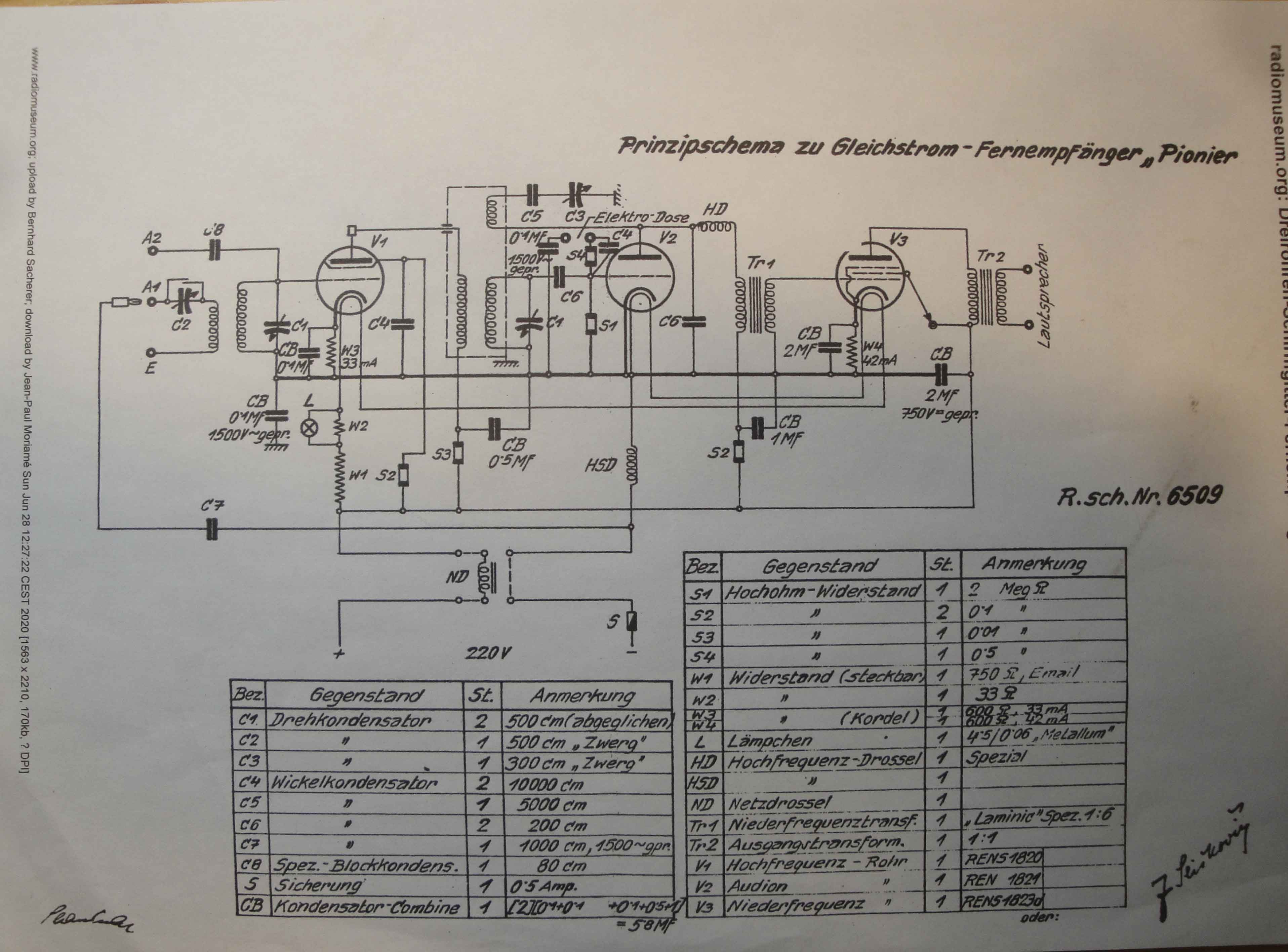

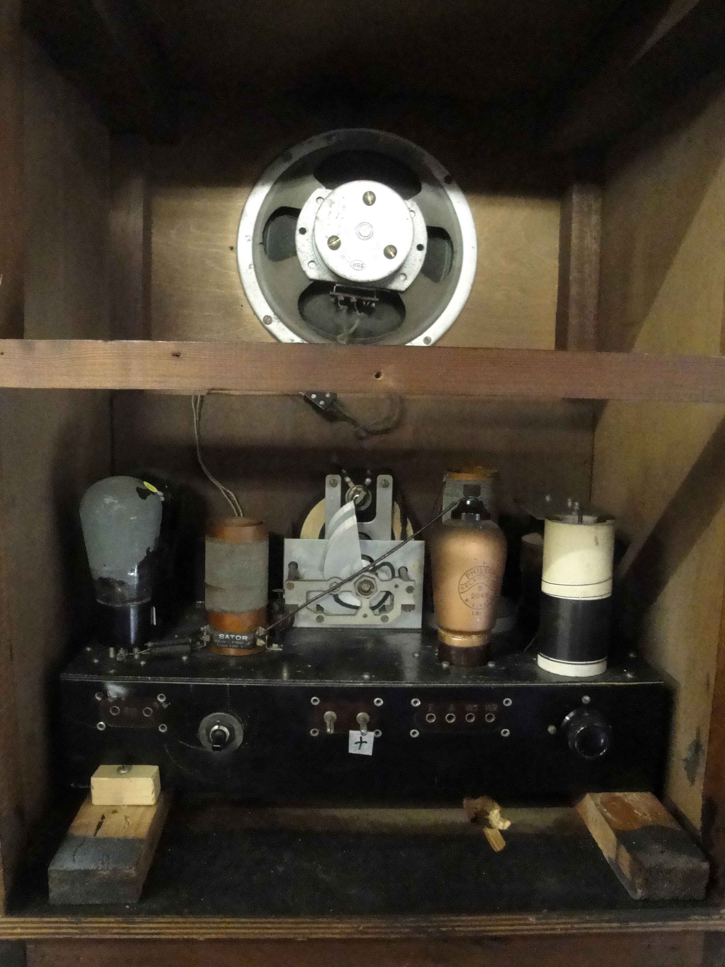

    Bonjour - La radio en question est une radio Belge de 1933, de la marque Ecuyer, car installé rue de l'Ecuyer à Bruxelles. La radio est équipée de 3 lampes: RENS1820, REN1821 et RENS1823. Je vous joint quelques photos. Le schéma indique clairement une alimentation 220V DC.

    C'est bizarre ça, une radio belge avec un schéma en allemand!

    Comment se fait le réglage du volume sonore? Sur le schéma, pas de potar?

    J'ai opté pour le transfo 220/220 avec rhéostat et filtrage. Et ça fonctionne, je peux régler pour avoir les 220V DC. Le schéma ne correspond pas à la radio Ecuyer, c'est un schéma avec plus ou moins les même lampes que j'ai chercher sur Radiomuseum pour avoir une base.
    La radio fonctionne en PU, mais sans aucun contrôle de volume, tous les pot sont des CV.

    À première vue pas de réglage de volume ! C'est un poste à réaction le réglage en radio se fait avec un condensateur variable rien de prévu en PU ! À l'origine c'était un poste relié directement au secteur !
    On peut toujours en ajouter un sur l'entrée !
    Salutations Papiluc
Sujet : Alim 220V DC Nouveau De papiluc  Le 23-04-2021 à 13:00 sta
    Sur le schéma, je pense que c'est C3 qui dose la réaction !

    La partie transfo d'entrée de la tête HF à gauche du schéma (étage tube V1) me parait un peu étrange, avec C7 et la ''pointe de touche'' en face de l'entrée A1.
    C3 est bien le CV qui dose la réaction. En augmentant sur celle-ci à l'accrochage, pourrait on démoduler la BLU pour par exemple écouter les copains radioamateurs ?
    Enfin pas de potar de volume peut être par manque de puissance audio, effectivement étonnant !
